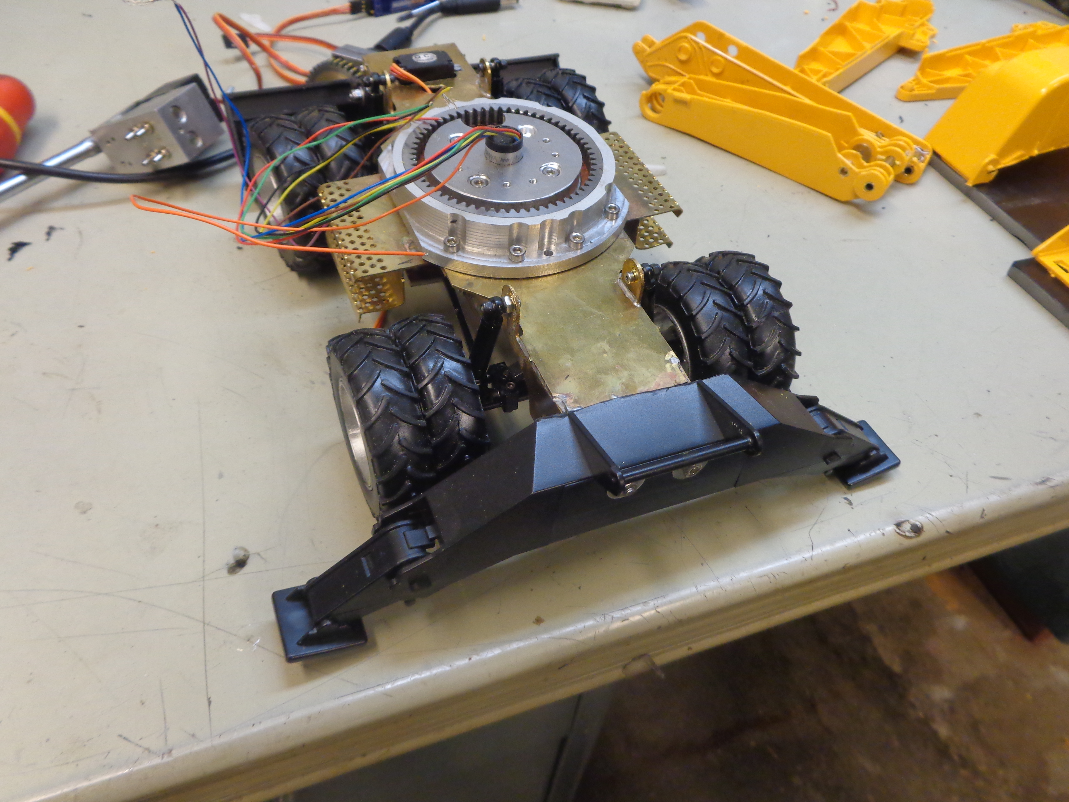

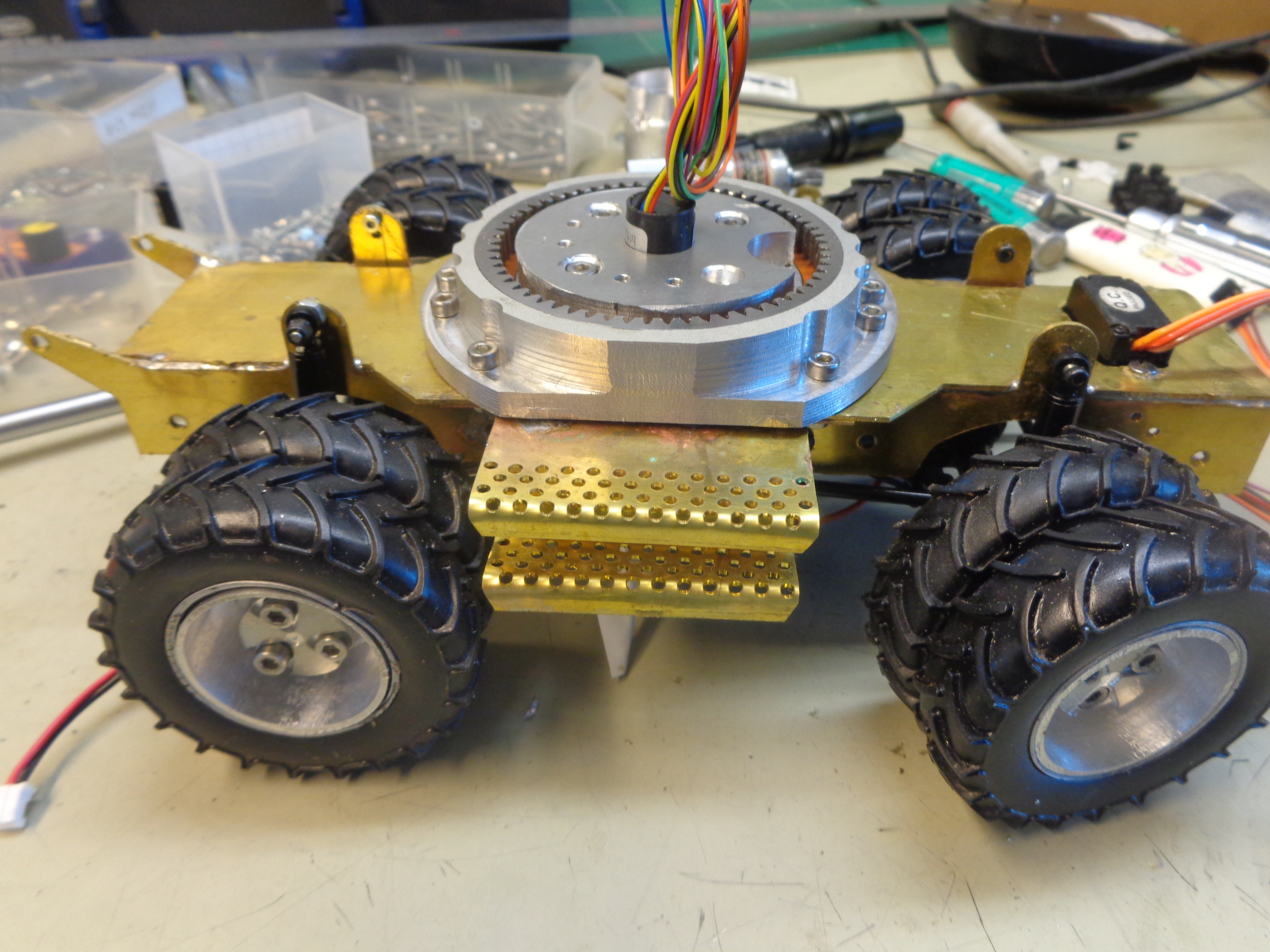

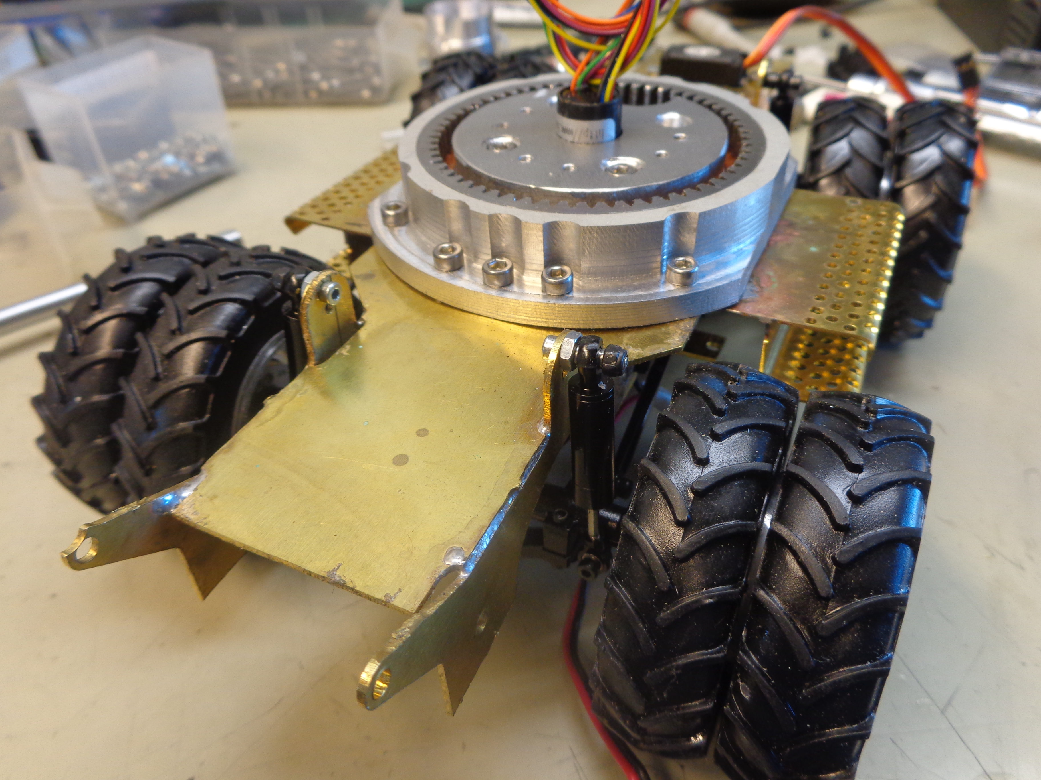

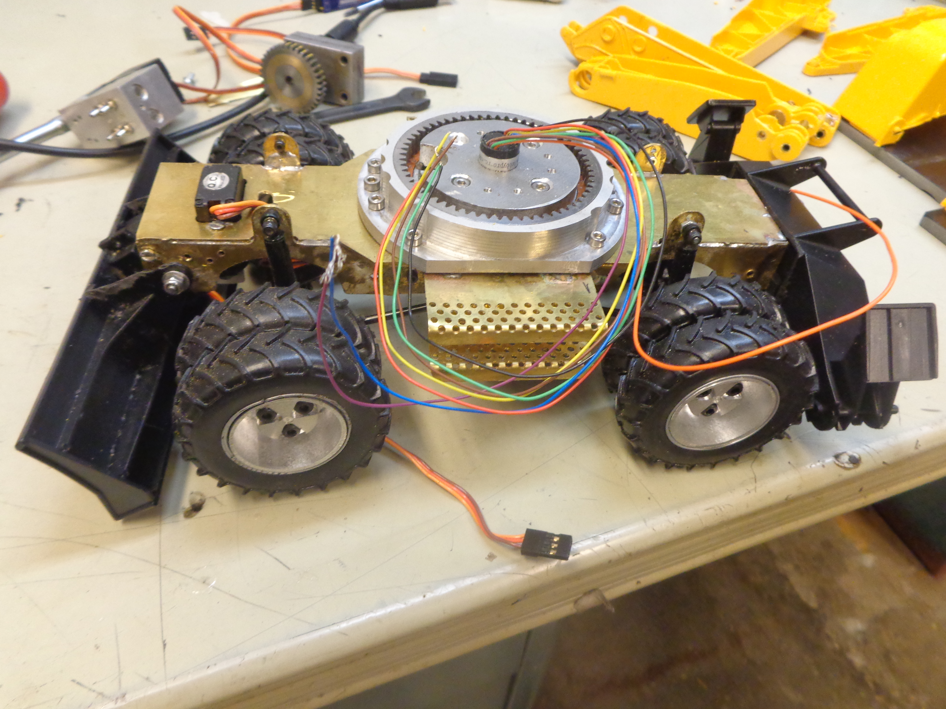

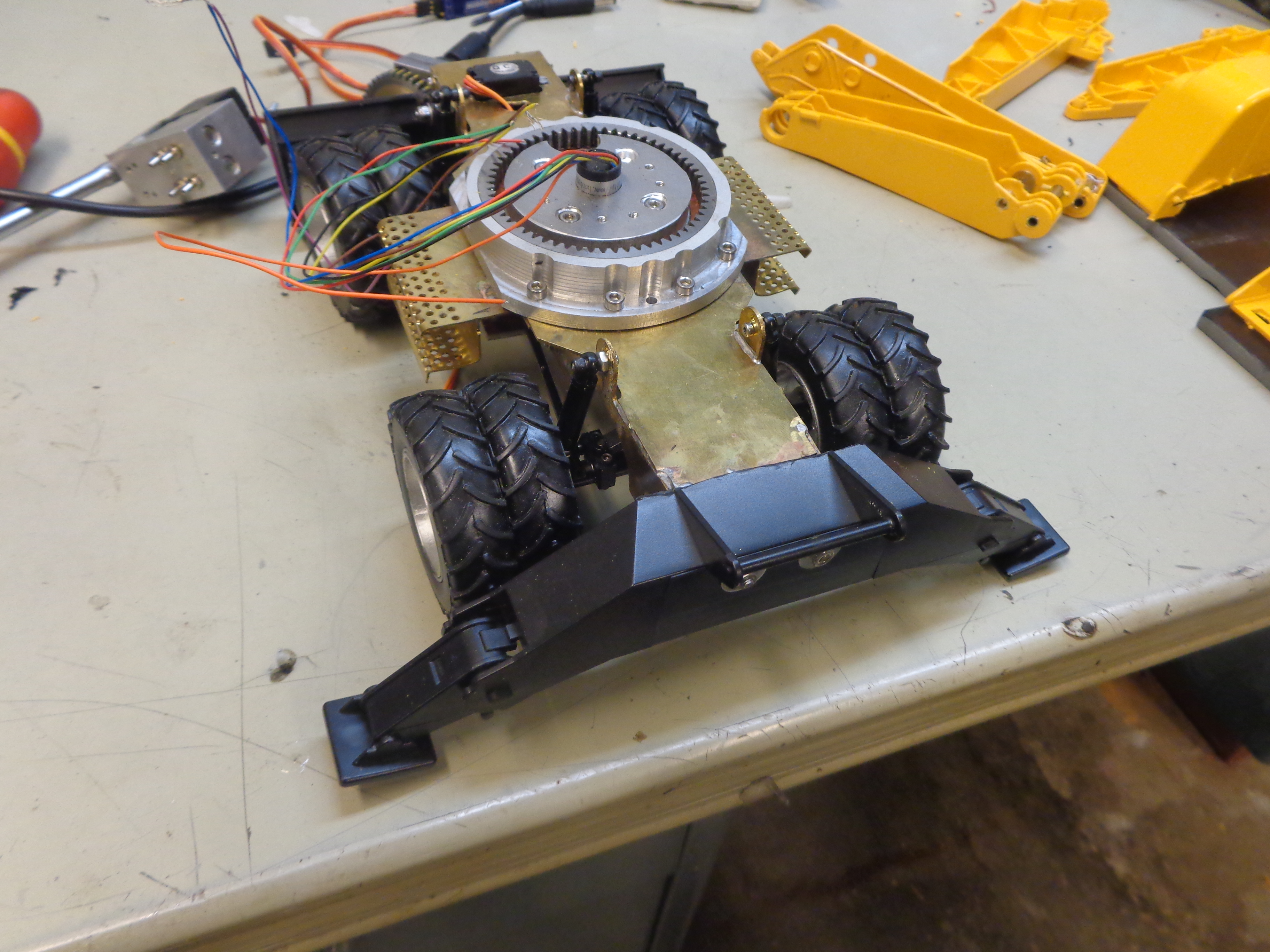

Messagepar volvo A25 » Sam Juin 17, 2017 3:06
Et voici le pivot monté sur le chassis

Messagepar marc » Sam Juin 17, 2017 8:14
T'a repris l'exterieure de la couronne a denture interne.
Arrete la en rotation par une liaison mecanique...
Chouette boulot.... (+)

Messagepar christopher » Jeu Juin 22, 2017 7:05
Magnifique châssis pierre,vraiment du bon boulot

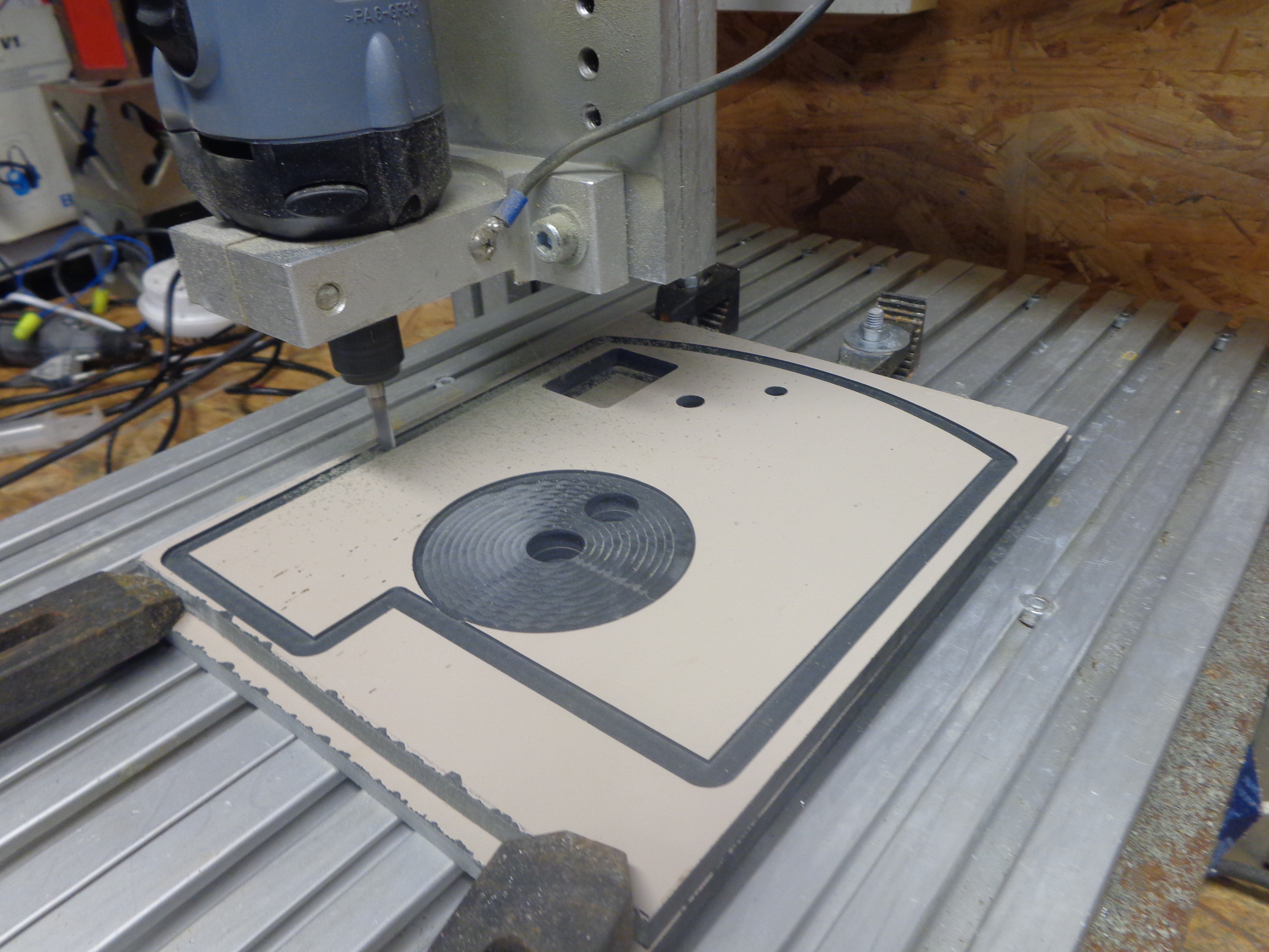

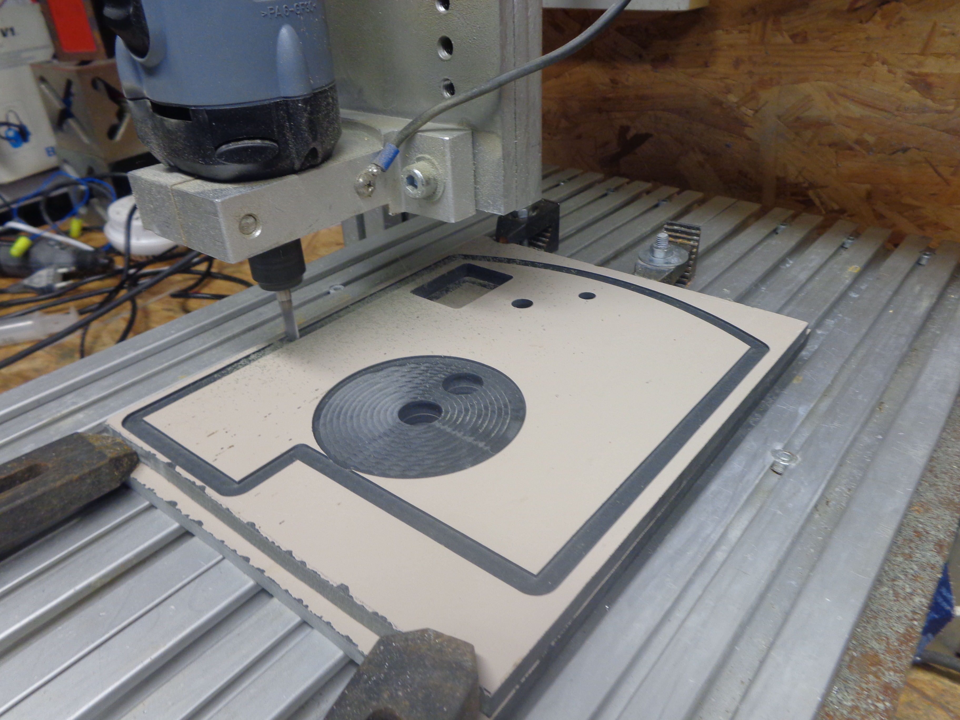

Messagepar volvo A25 » Dim Oct 01, 2017 7:31
j'ai fait un prototype de chassis de tourelle le but est de Mettre au point l'implantation de tout les éléments. pour faire le prototype j'ai utilisé du trespa mais le définitif sera en alu.

Messagepar christopher » Ven Oct 06, 2017 6:04
Pas mal pierre...
C est quoi comme matière?plastique?
Messagepar volvo A25 » Dim Oct 08, 2017 8:36
c'est utilisé pour faire les façades en finition sur la couche de laine de roche par exemple en faite c'est du bois et de la résine compressé. http://www.trespa.com/fr

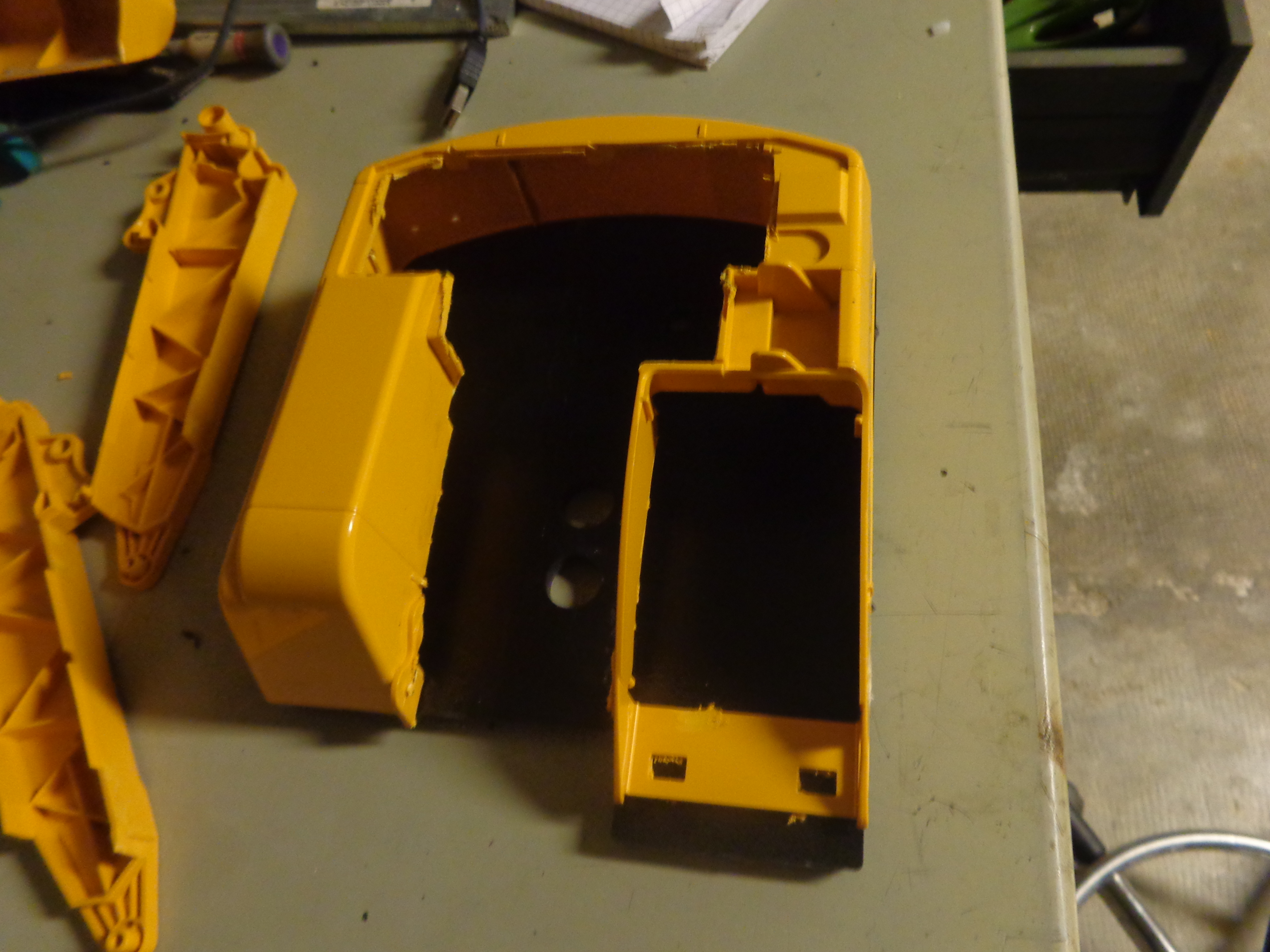

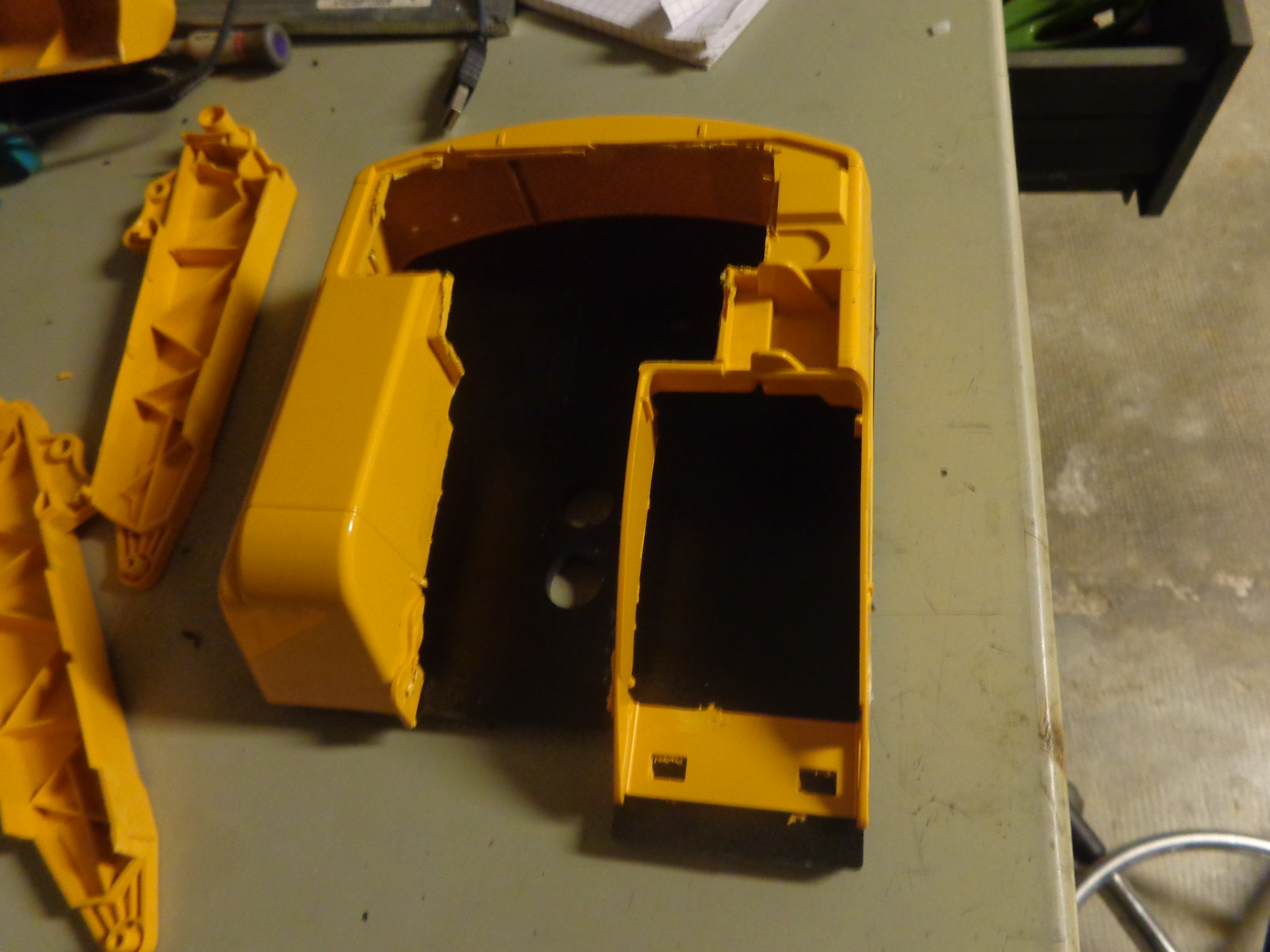

Messagepar volvo A25 » Dim Oct 22, 2017 6:16

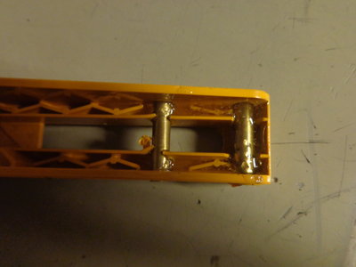

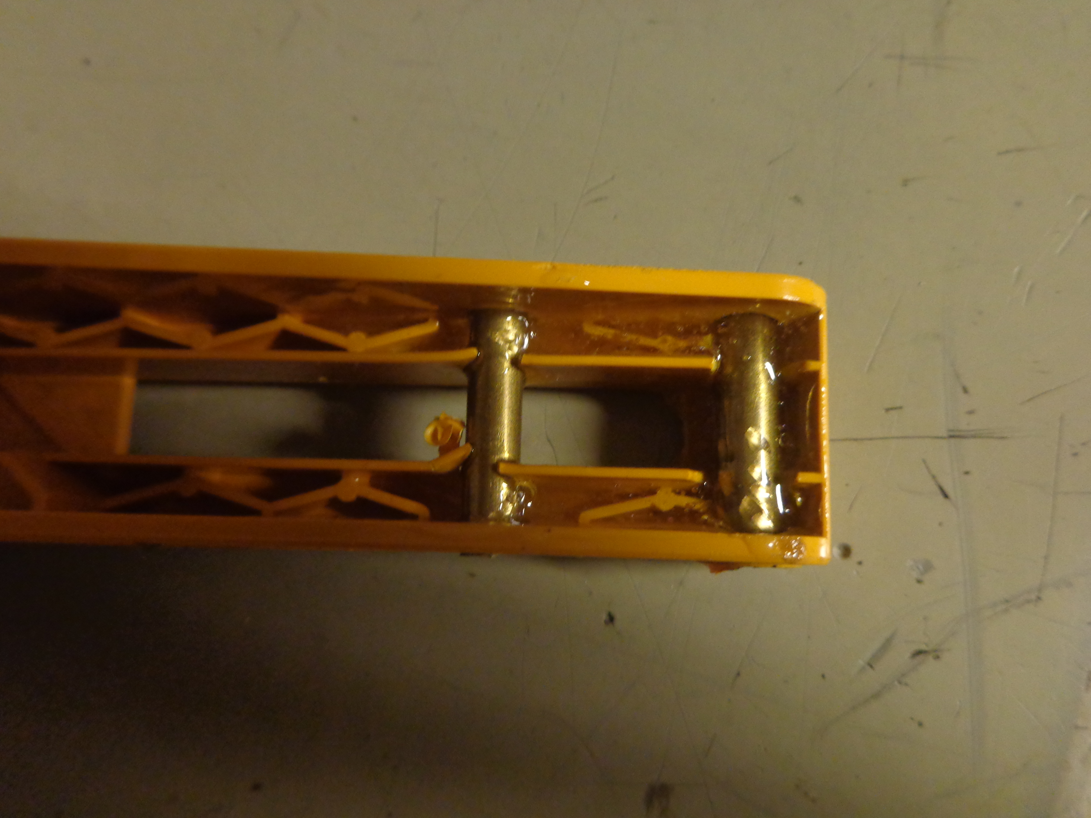

voici les nouvelles avancé: j'ai dépouillé la bruder et collé des axe en laiton dans le pvc avec de la résine époxy

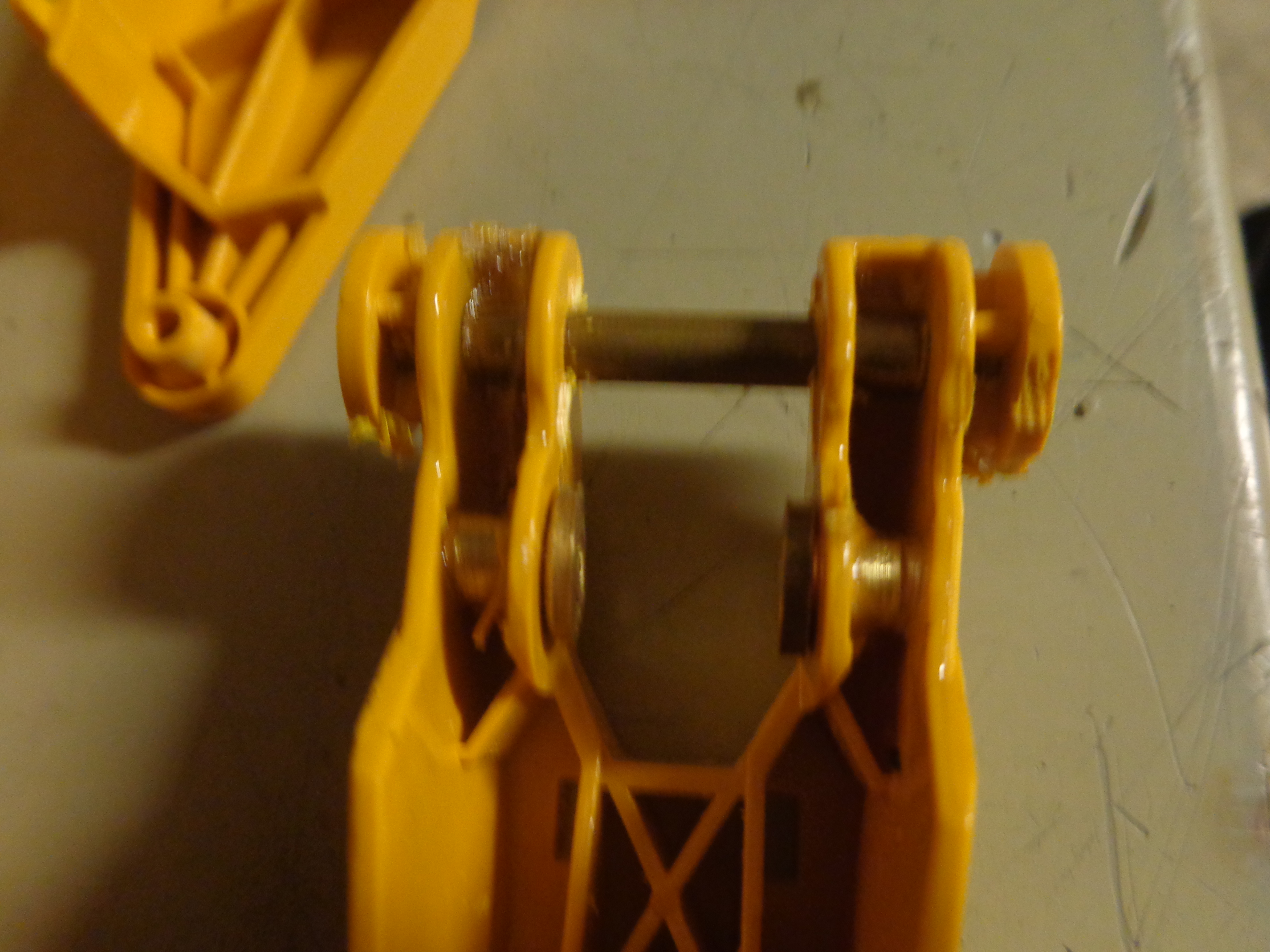

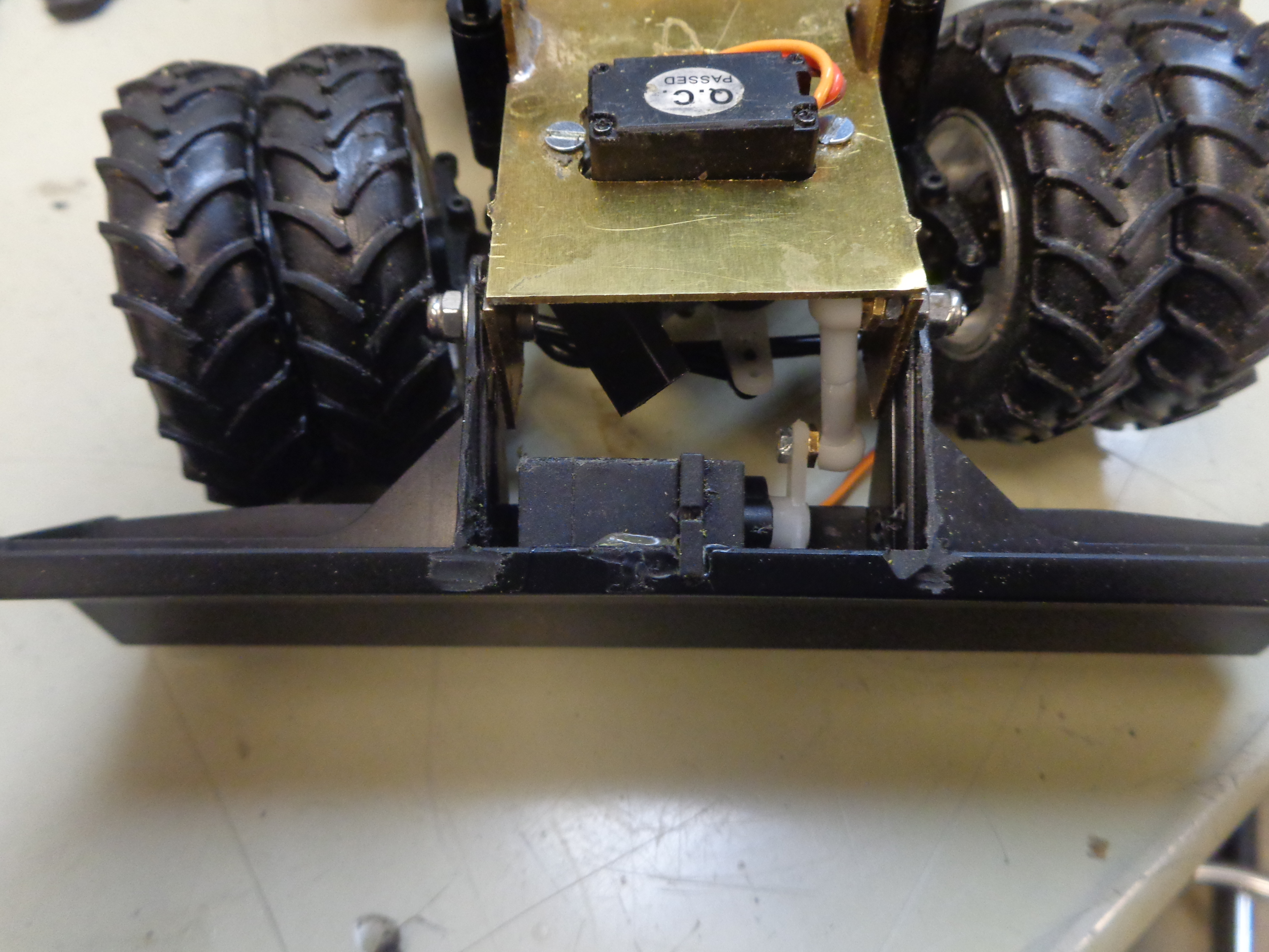

Messagepar volvo A25 » Dim Oct 22, 2017 6:23
puis j'ai greffer les stabilisateurs et la lame qui serra commandé par un servo. servo collé a la colle PVC c'est pas terrible mais bon si c'est réllement utile je referai ça en laiton.

Messagepar Guillaume » Lun Oct 23, 2017 6:23
DE LA PATAFIX !!!! pas de la colle ... :D
Messagepar volvo A25 » Lun Oct 23, 2017 6:57
désolé pour vouloir copier les meilleur comme casto ou d'autre moustachus :hehe: :hehe: :hehe: :hehe: :hehe: je me flagellais pour expier ma faute :hehe: :hehe: :hehe: :hehe:
