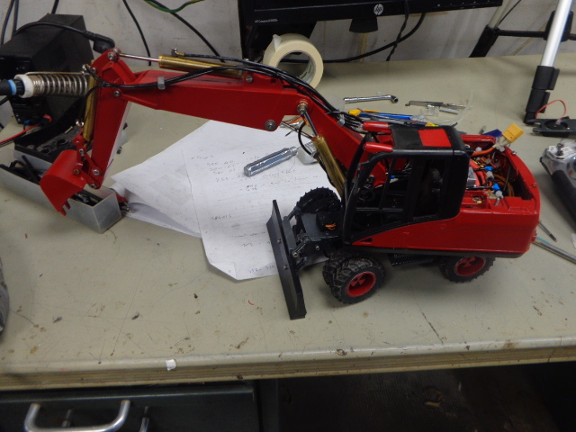

pelle a pneu sur base bruder
Re: pelle a pneu sur base bruder

Mon essieu avant est oscillant. J ai vu sur une autoconstruction récemment que la personne avait fait un blocage d oscillation, ç est vrai que ça aiderait grandement à éviter les "mise sur 3 pattes" qui arrivent régulièrement. Mais je ne vois pas comment je pourrais le faire?
Concernant la stabilisation, vu qu il peut y avoir des différences de planimétrie sur les terrains où elle évolue je me suis dit que ce serait plus judicieux, me suis peut être trompé.

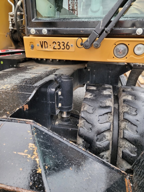

Sur les vraies ce sont des vérins hydraulique qui appuie et bloque l'essieu oscillant dans n'importe qu'elle positions, ta machine est déjà hydraulique, peut être tu as la place pour le y loger des petits vérins ?!

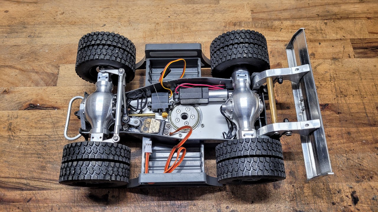

Sinon j'ai vu un système électrique avec motoréducteur N20 en remplacement des vérins ou alors un axe qui rentre dans l'essieu avec plusieurs positions dans le sens horizontal à l'aide d'un servo
Sur la mienne je ne sais pas encore ce que je vais faire mais sa va être assez complexe avec tout ce que j'ai déjà comme éléments ! Je n'ai pas beaucoup de place !
Ici la une Pelle à pneus Lena converti par Steve Bartste, système de blocage avec servo et ressort, sur l'autre photo système de blocage réel

Pat68 a écrit:Sur les vraies ce sont des vérins hydraulique qui appuie et bloque l'essieu oscillant dans n'importe qu'elle positions, ta machine est déjà hydraulique, peut être tu as la place pour le y loger des petits vérins ?!
c'est bien de la sienne dont je parlais dans le post précédent..... j'ai une sortie hydrau auxiliaire mais ce sera pour des équipements en bout de bras. il faut donc que j'étudie un système élec si possible
