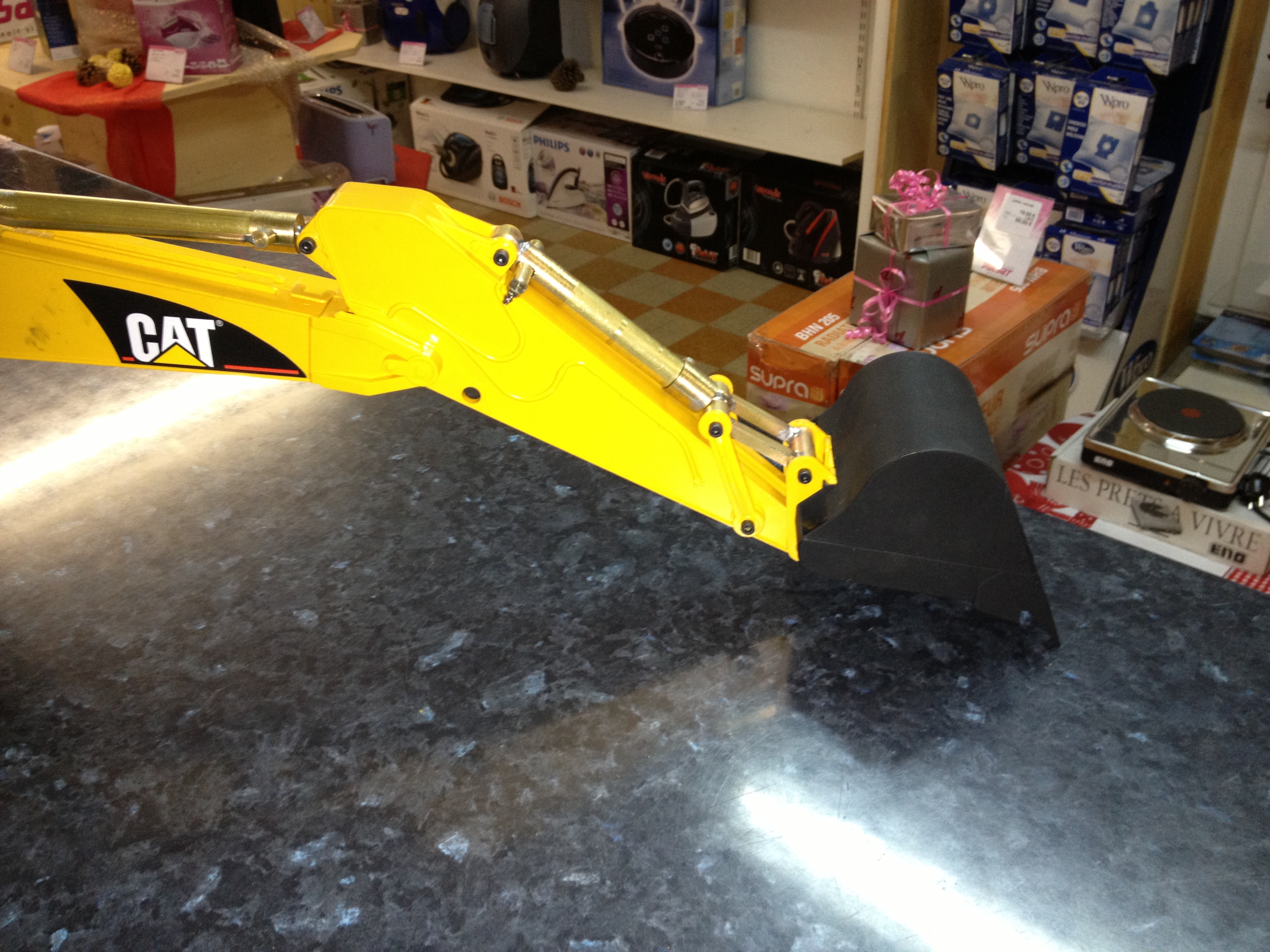

une autre magnifique pelle bruder (+)
j'ai regardé en vrai,change ces raccord sur le verins de godet,il partent pas en diagonale ^^
Re: [1/16] Pelleteuse Bruder
Messagepar Guillaume » Mar Mai 21, 2013 8:27
christopher a écrit:une autre magnifique pelle bruder (+)
oui je vais les modifier (:o)

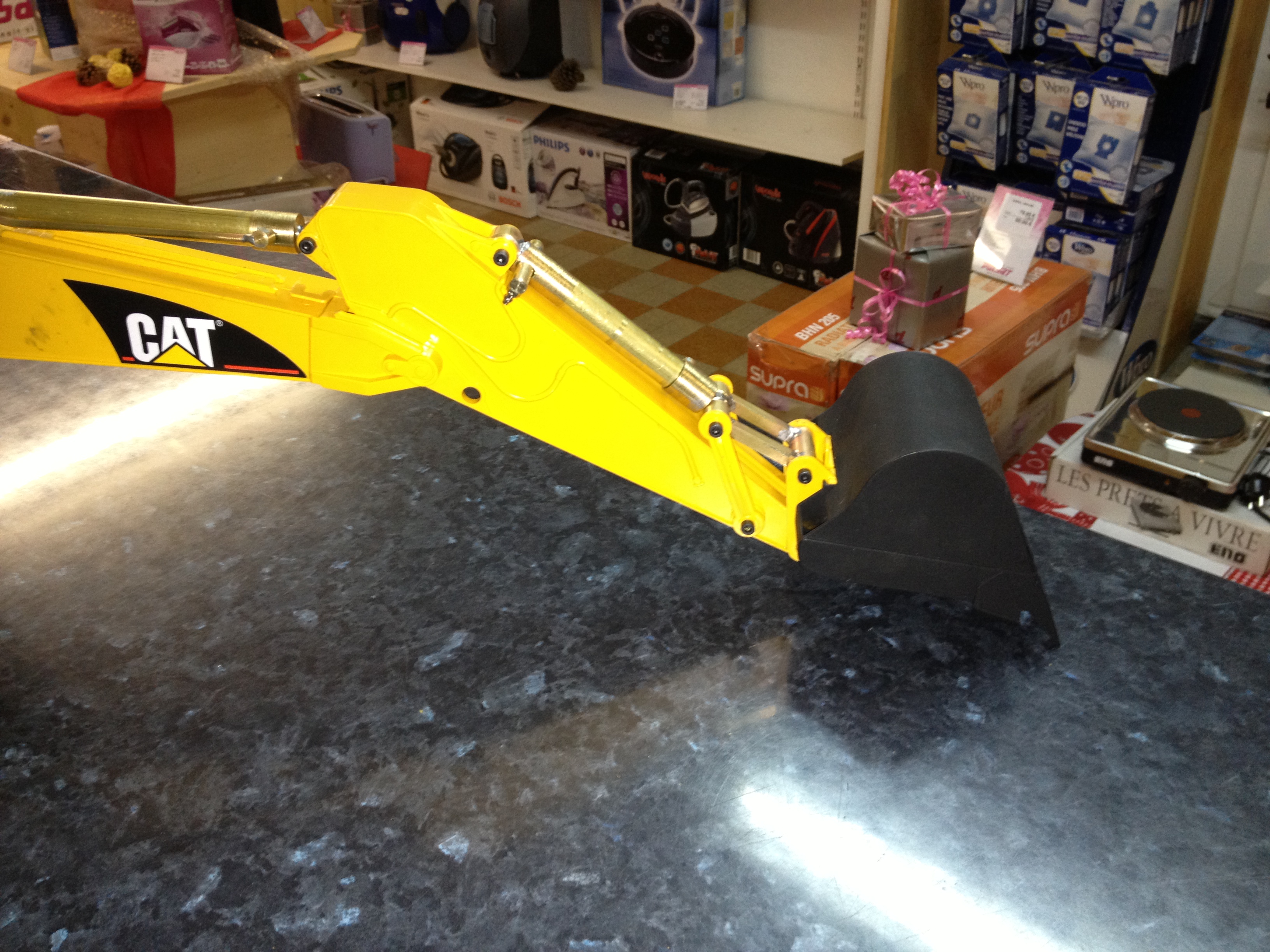

la pelle prend vie !!!!!!!!!!!!!!!!! (:o)
les premier essais hydraulique et bien c est concluant ! ^^
Messagepar Jean-Noël » Mar Juin 25, 2013 6:12
Le diamètre est pas un peu petit?
Sinon ça a l'air de bien marcher!!!
Bien joué guillaume!
Messagepar christopher » Mar Juin 25, 2013 6:23
Jean-Noël a écrit:Le diamètre est pas un peu petit?
justement,il sont réel au moins (c) (c)
par contre,faudra tourner a 14 bars minimum pour moi
