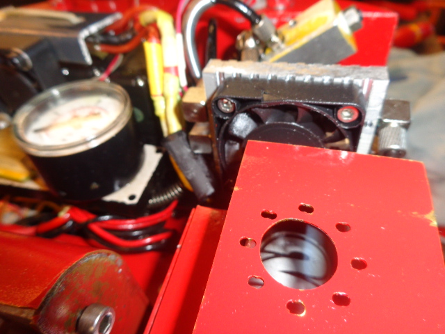

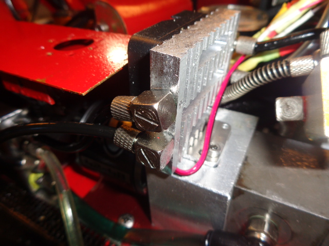

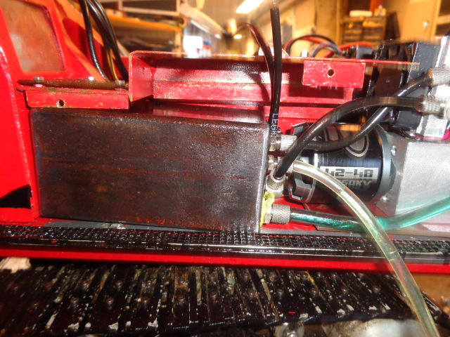

après notre rencontre a Engins Passion j ai été bien satisfait du comportement de ma pelle seul probleme la chaleur qui nous a fait souffrir le matériel.
donc deux modification se sont imposé avoir une bâche plus grande et un refroidisseur d'huile.
Marc ma confectionné une bache dans un tube carré de 50mm et j ai fait un petit échangeur.

Je voulais te demander,pas de fuites sur mes soudures ?
Message(s) : 2749
Re: Pelle CAT385
Messagepar volvo A25 » Mar Mai 31, 2022 7:20
une petite fuite en haut dans un coin mais comme c'est en haut c'est pas grave.
j ai fait un essai en pression d'air comme une chambre a air.

merde..il y a un endroit ou j'ai eu une soufflure de gaz,ca doit etre ca
