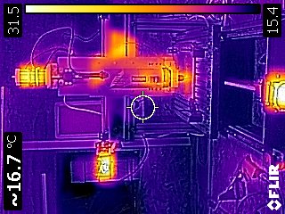

la kress non elle ne chauffe pas en revanche les moteur pas à pas :o :o :o démonstration en image infra rouge

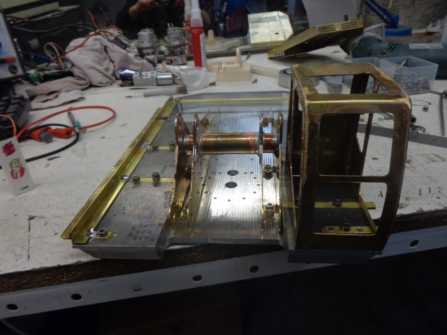

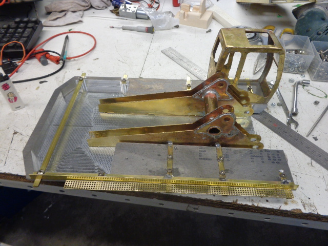

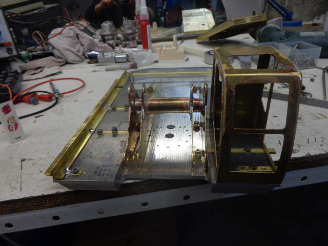

Messagepar volvo A25 » Dim Nov 20, 2016 7:57
un aperçu du chassis
Message(s) : 2374
Re: Pelle CAT385
Messagepar Boris_25 » Dim Nov 20, 2016 10:36
Super la partie chassis de bras (+) (+)

Messagepar Mathieu » Lun Nov 21, 2016 6:24
Nickel!
C'est toujours intéressant de voir la fabrication pas à pas d'un modèle avec de belles pieces alu/ laiton, qui sont
Usinées et soudées.
On se rend compte d'avantage du taf fourni! A comparer à un modèle fini et peint.
Beau boulot!

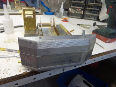

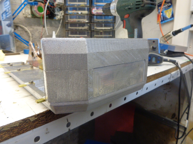

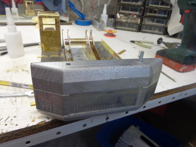

Messagepar volvo A25 » Dim Déc 04, 2016 8:52
Et voici le contrepoids j'ai fait un premier essais dans du bois puis j'ai usiné de l'alu on m'avait donné une barre de 40mm avec deux collée ça fait. c'est Boris qui ma fait le dessin en 3D L'usinage en 3D véritable c'est donc une première pour moi.

Messagepar Boris_25 » Dim Déc 04, 2016 10:25
Belle pièce ce contrepoids (+) , quelle fraise as-tu utilisée? Il semble que les couches soient crantées, ce qui va te donner du travail de ponçage, tu aurais pu améliorer le résultat avec une finition fraise hémisphérique.
Message(s) : 1346
Re: Pelle CAT385
Messagepar marc » Dim Déc 04, 2016 11:34
Ou en conventionnelle,avec un plateau sinus.....
