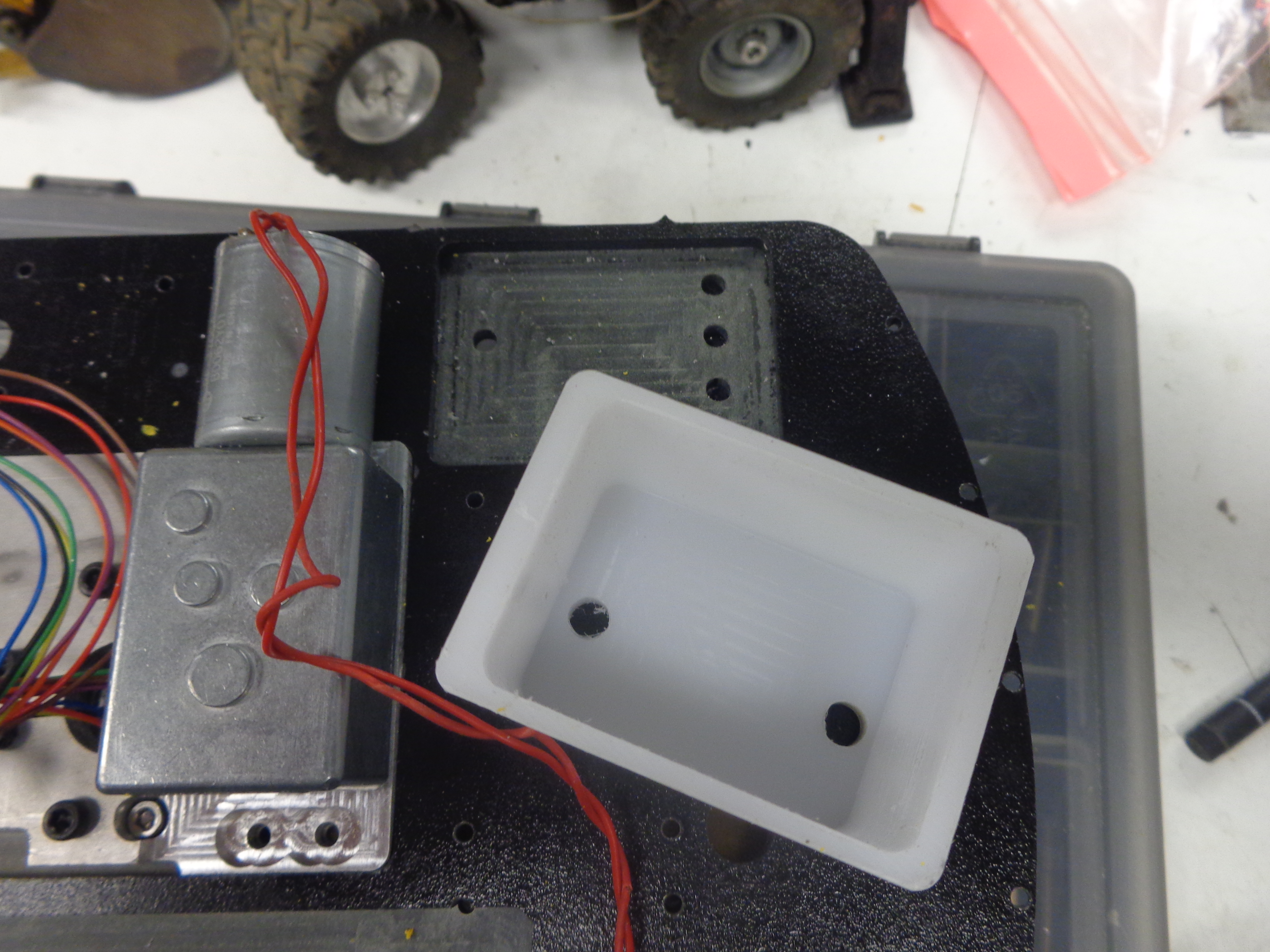

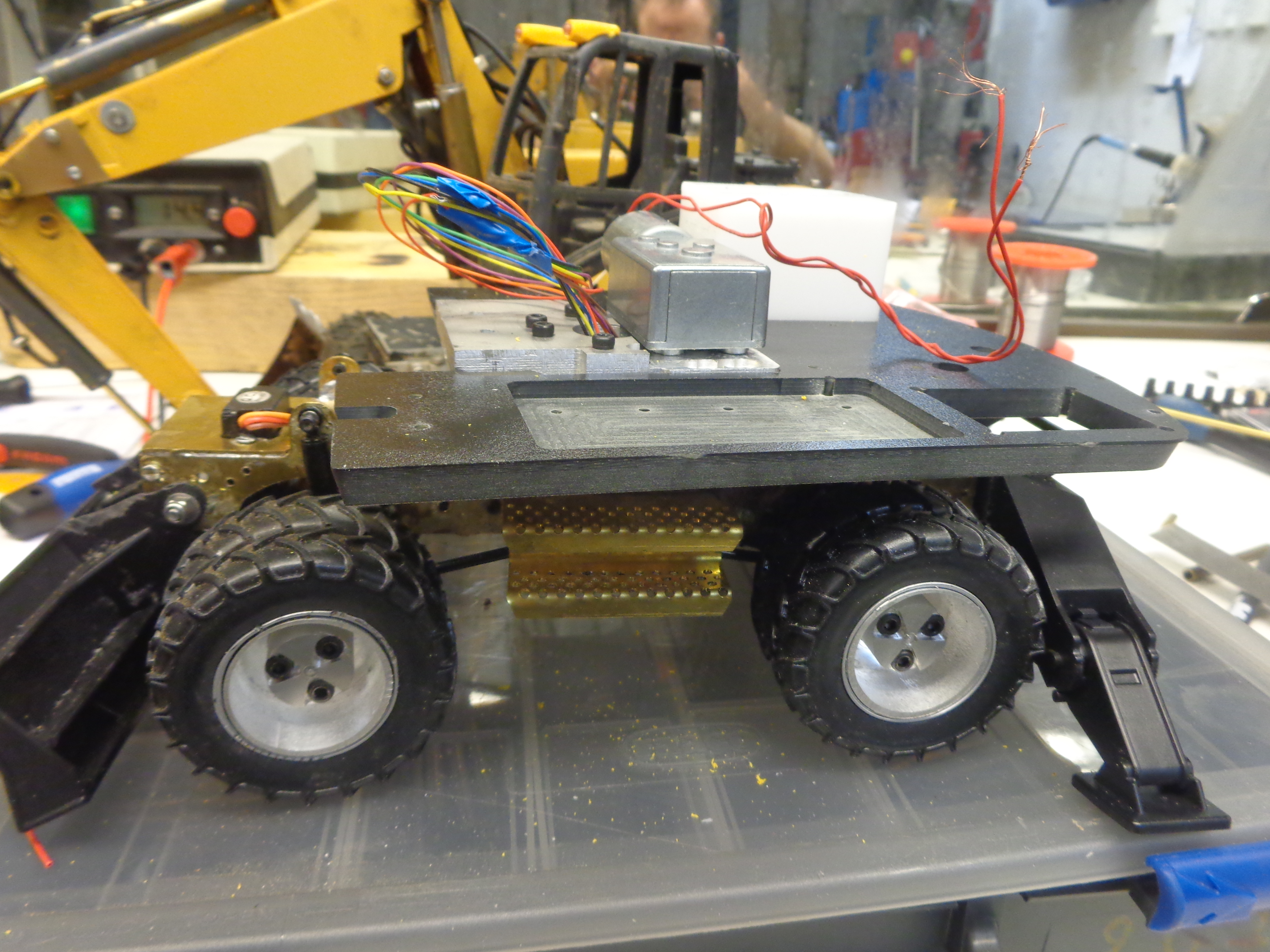

Messagepar volvo A25 » Dim Oct 29, 2017 6:56

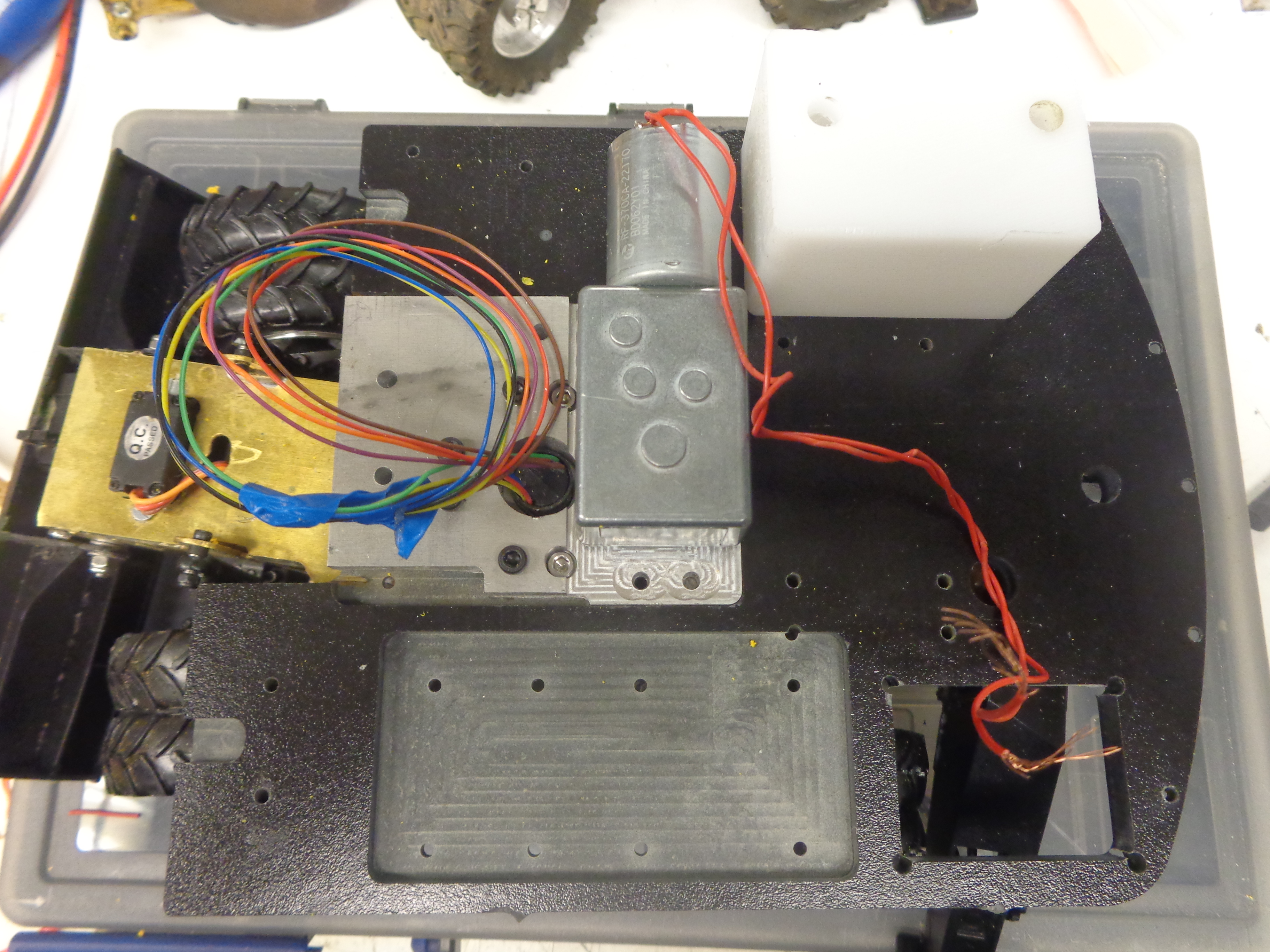

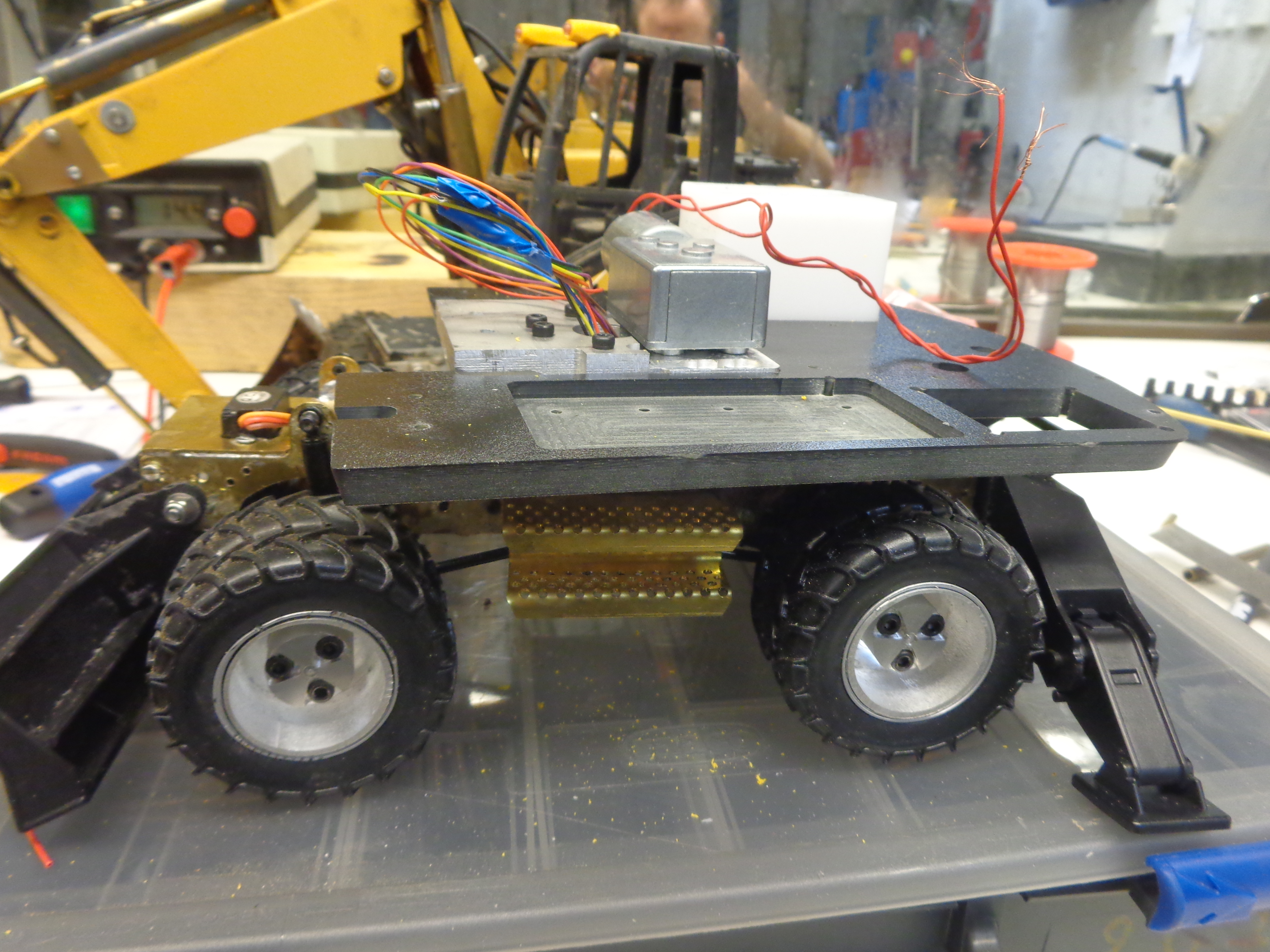

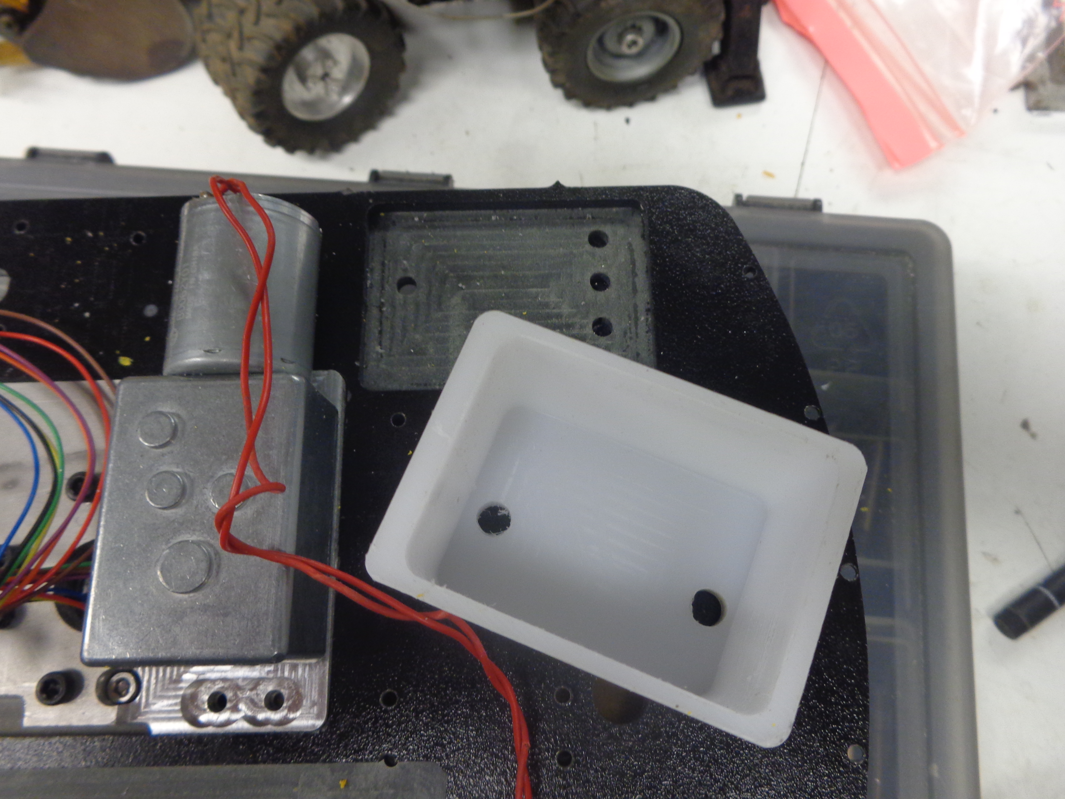

j'ai fini la plateforme provisoire la bâche a huile et le support du moteur de tourelle et du bras.

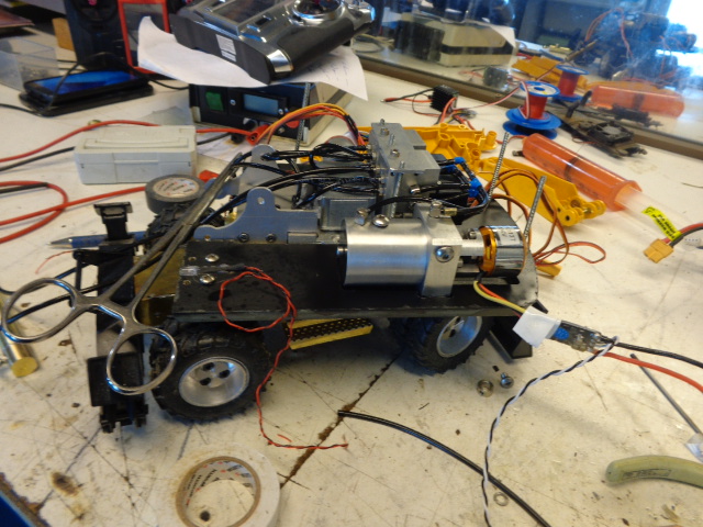

Messagepar volvo A25 » Lun Mars 23, 2020 6:25
je profite de cette période de branlette généralisé pour rependre mon projet;

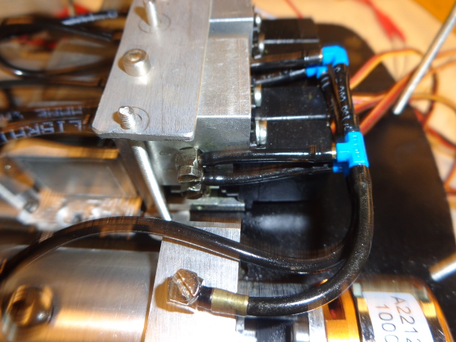

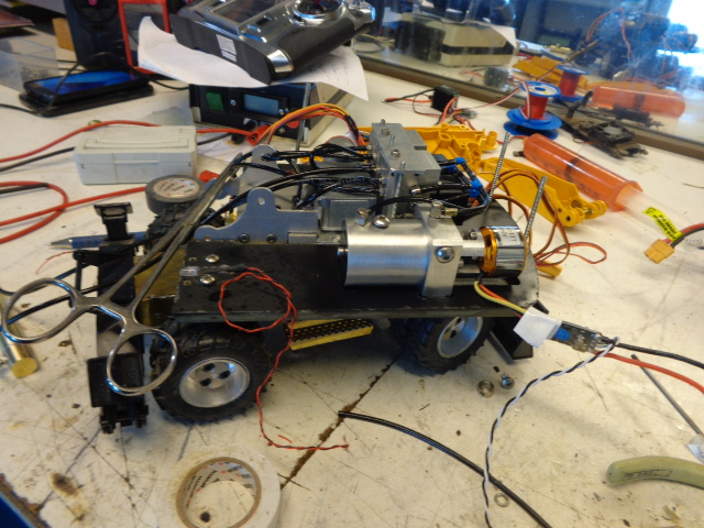

j ai commandé chez magom une pompe hydro et les distributeurs se sont deux distributeur deux voie donc 4 en tout de chez lembach
qui ont comme avantage d 'être étanche même sans pression et surtout je les avaient dans mon tiroir.
Le faite de faire 2X2 permettra d avoir un meilleur refroidissement des servos. j ai constaté c'est toujours ceux du milieux qui crame.
j ai donc usiné une nouvelle plaque de chassis de tourelle pour recevoir tout se petit monde.

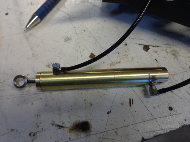

et je suis en train de faire les vérins 5 vérins c 'est du boulot.
bientôt des photos.

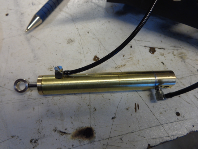

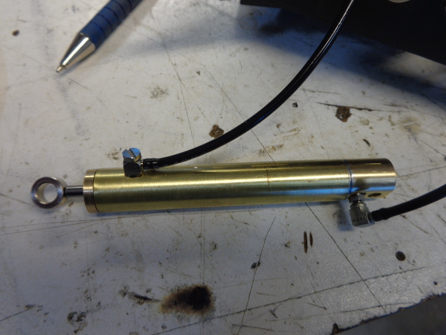

Messagepar volvo A25 » Mer Mars 25, 2020 7:47
et voici un vérin et un aperçu de l engin
