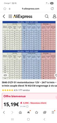

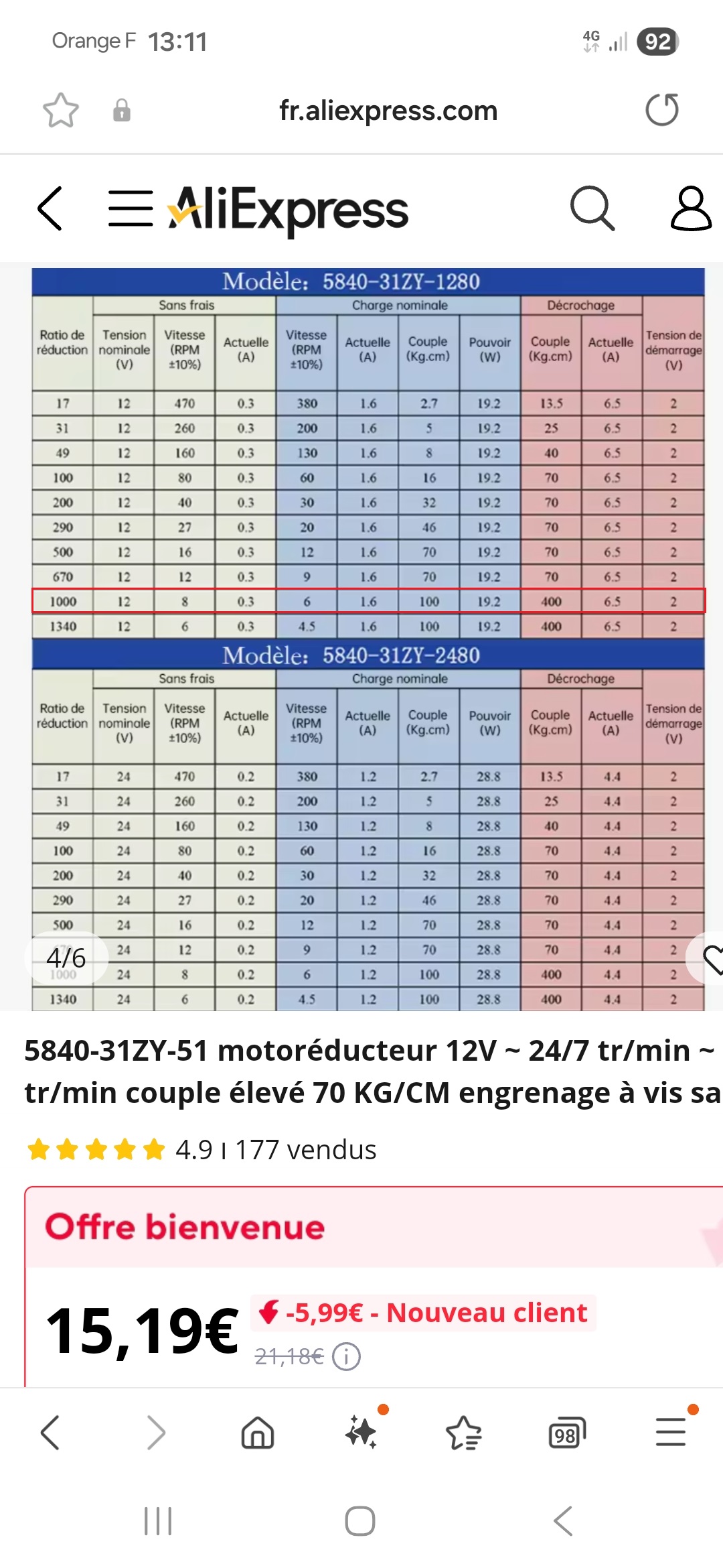

Messagepar damien model metal » Dim Oct 26, 2025 1:19
Voici le tableau des moteurs que j ai acheter avec les force exercer par chacun en fonction de leur démultiplication
Maintenant je ne serai pas vous dire comment la force est calculer
Motoreducteur 20 tr min 12 v
Tableau
Message(s) : 112
Messagepar marc » Lun Oct 27, 2025 6:08
Slt Damien
Au vus de tes tableaux,tu a le model 12V/200trs,qui développerais un couple de 5Kg/cm.
Donc helas bien loin de ce que tu pensait.
Cela veut dire que a chaque centimetre ajouter sur la longueur de levier,ou
rayon
de "roue" tu divise d'autant le couple.
Rayon de 2cm,tu a 2.5 kg,rayon de 4 cm,1.25kg.....
ce rayon 'pour une chaine se mesure sur le diametre primitif,la hauteur de tuiles ne rentre pas en compte.me semble t'il,quoi que ?
mesure d'axe central a axe de chaine.
Quelle est le diametre de tes barbotins ?
Message(s) : 2810

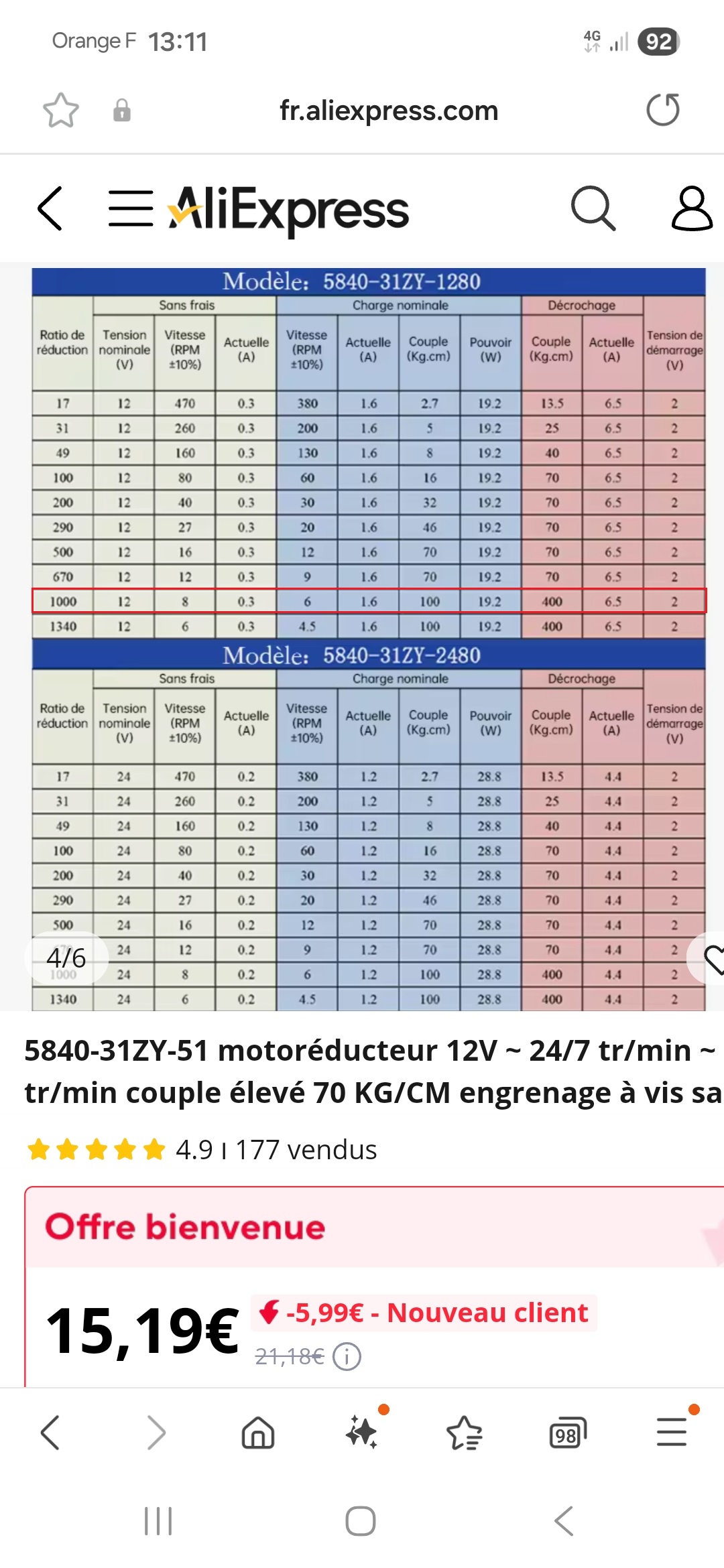

Messagepar Boris_25 » Dim Nov 02, 2025 8:42
Prenons le problème à l'envers.
Vitesse de déplacement de la machine réelle : 2,2 km/heure
Échelle de la machine : 1/20eme
Vitesse de déplacement du modèle : 0,11 : km/heure > 1,83 mètre/minute
Vitesse de rotation du barbotin 5,84 trs/minute (j'ai pris un barbotin de diamètre 100).
La sortie moteur doit tourner à 6 tours/minute.
J'ai entouré le modèle dans le tableau.
Par contre 100 kg.cm ça fait 10 N.m, ça va être trop juste pour faire avancer ta machine...
Message(s) : 1356
Messagepar marc » Lun Nov 03, 2025 10:01
oui,je suis d'accord.
100kg/cm,"deviennent" 20.Pour ton exemple Boris.Diametre 100 me semble petit ?
Message(s) : 2810
Messagepar Boris_25 » Lun Nov 03, 2025 10:19
marc a écrit: Boris.Diametre 100 me semble petit ?
Oui, effectivement, si Damien pouvait nous donner le diamètre exact :
Et si on pouvait avoir d'autres informations qui vont influer sur le choix :
- Poids de la machine
- Rendement du train de chenille
- Etc.
