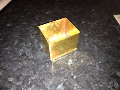

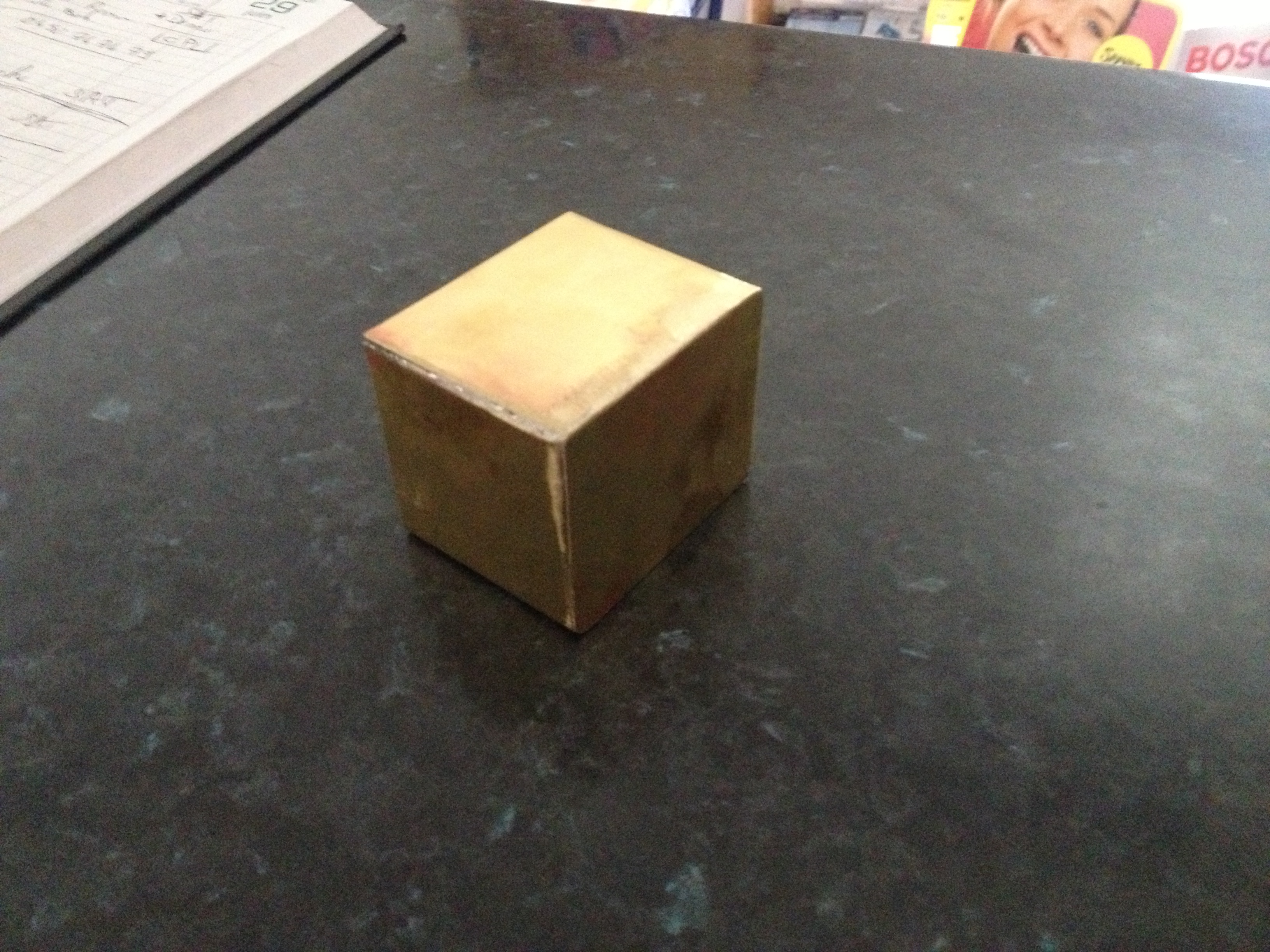

Messagepar Guillaume » Lun Juil 01, 2013 5:41
sa avance encore un peut ^^

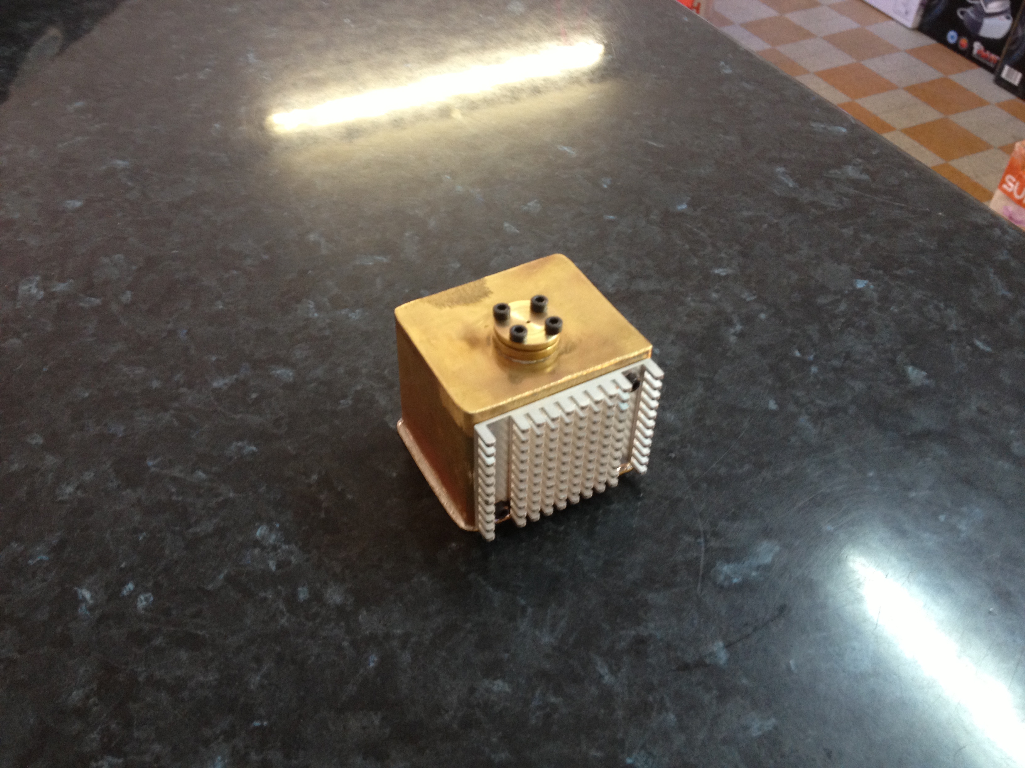

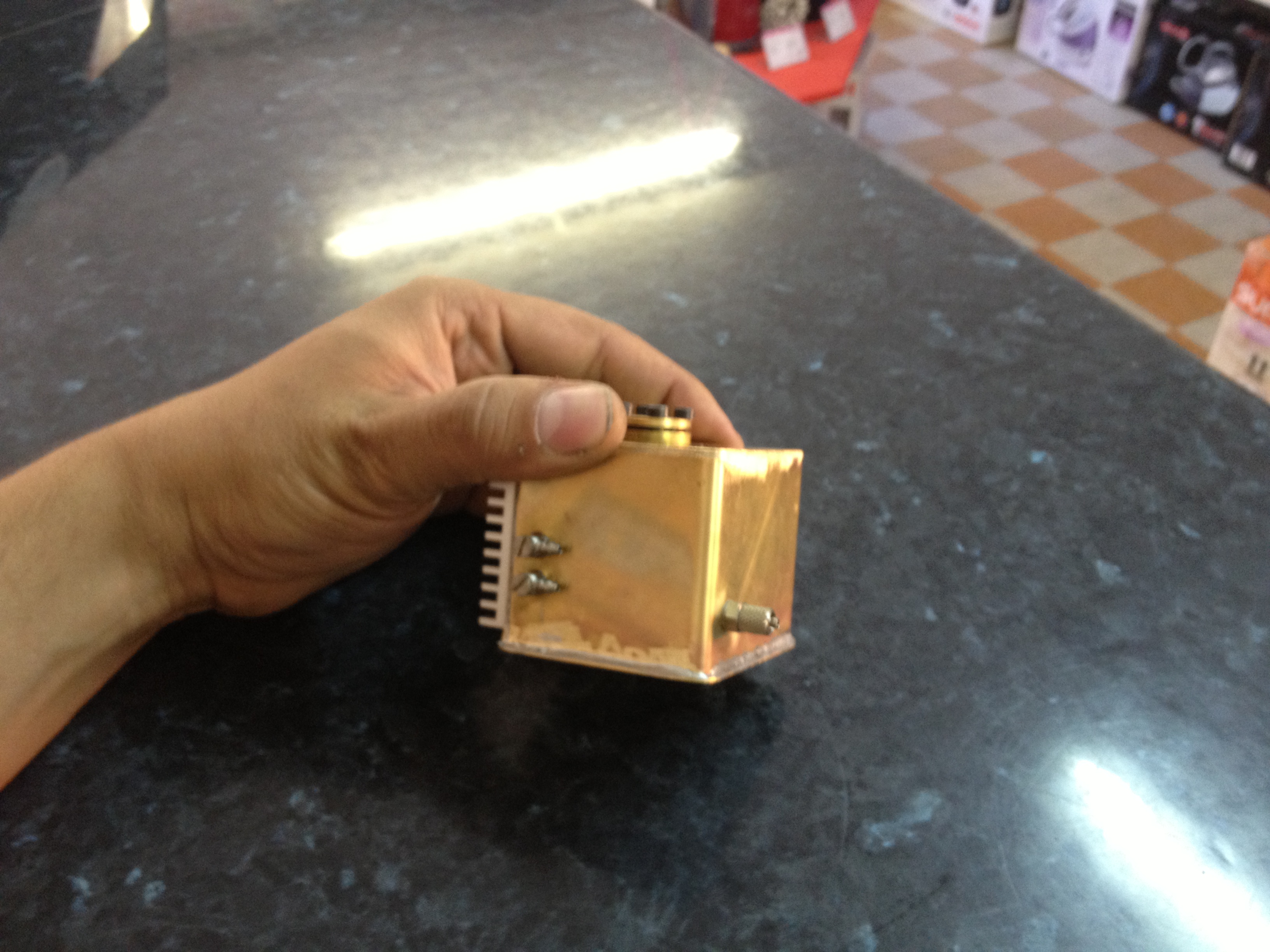

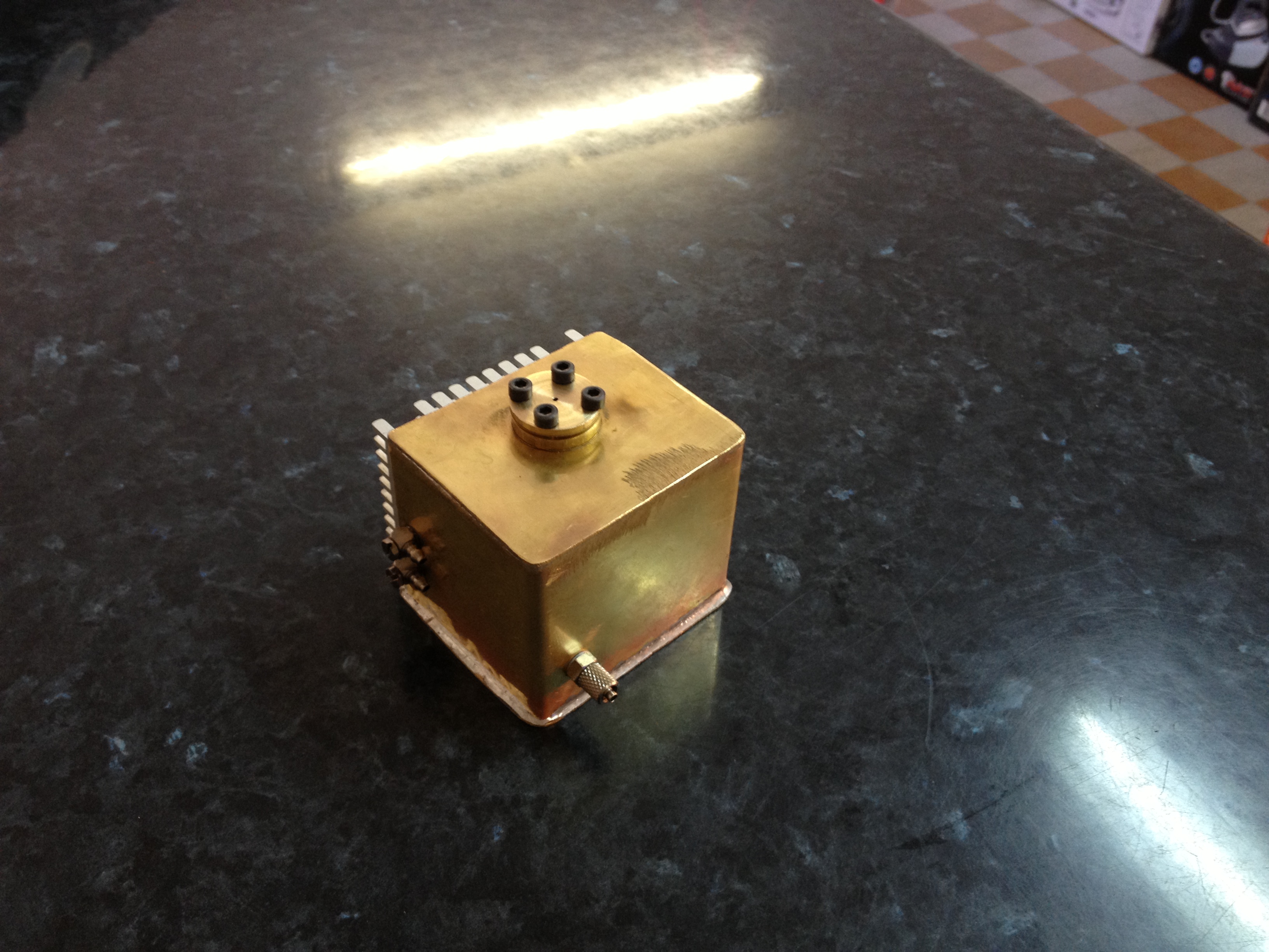

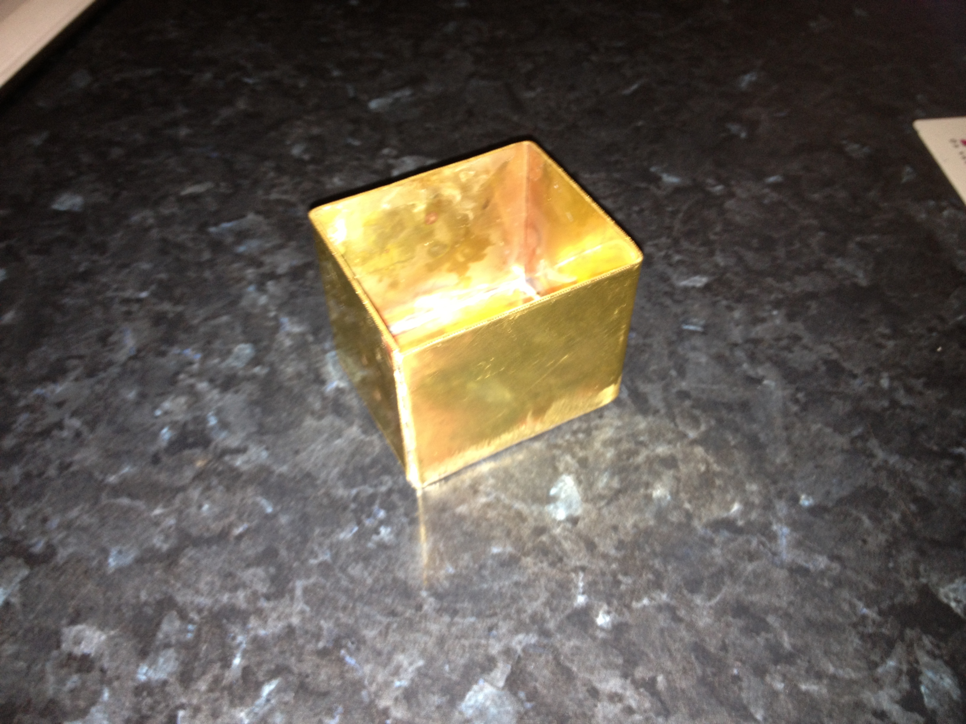

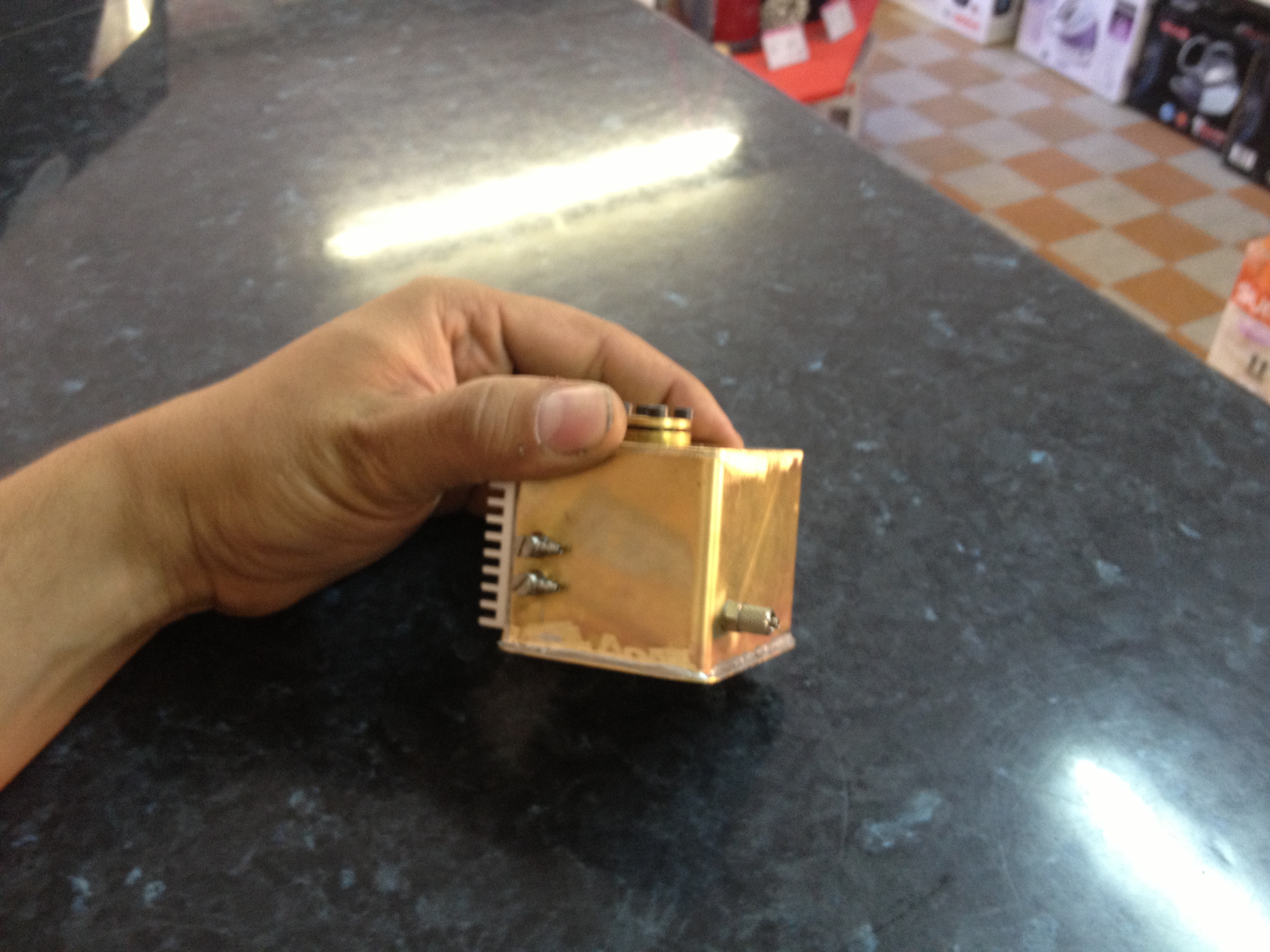

le réservoir est fini 8)
le debut

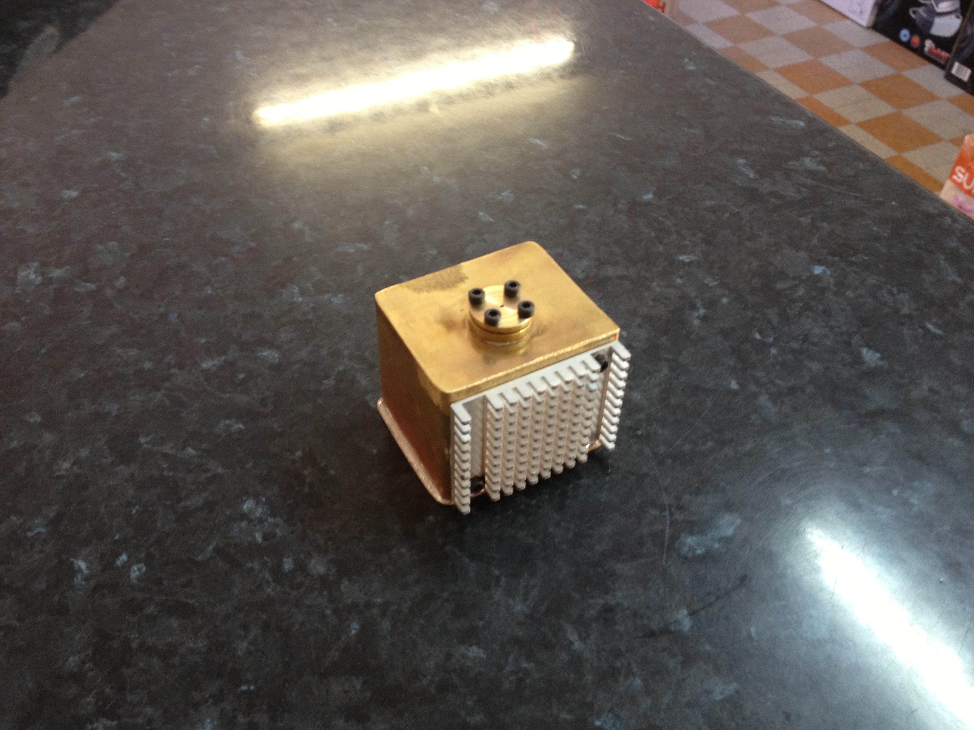

et la fin (:o)
un radiateur de télé a été monter sur le coter du réservoir pour dissiper la chaleur de l huile un ventilateur viendra renforcer le refroidissement ^^

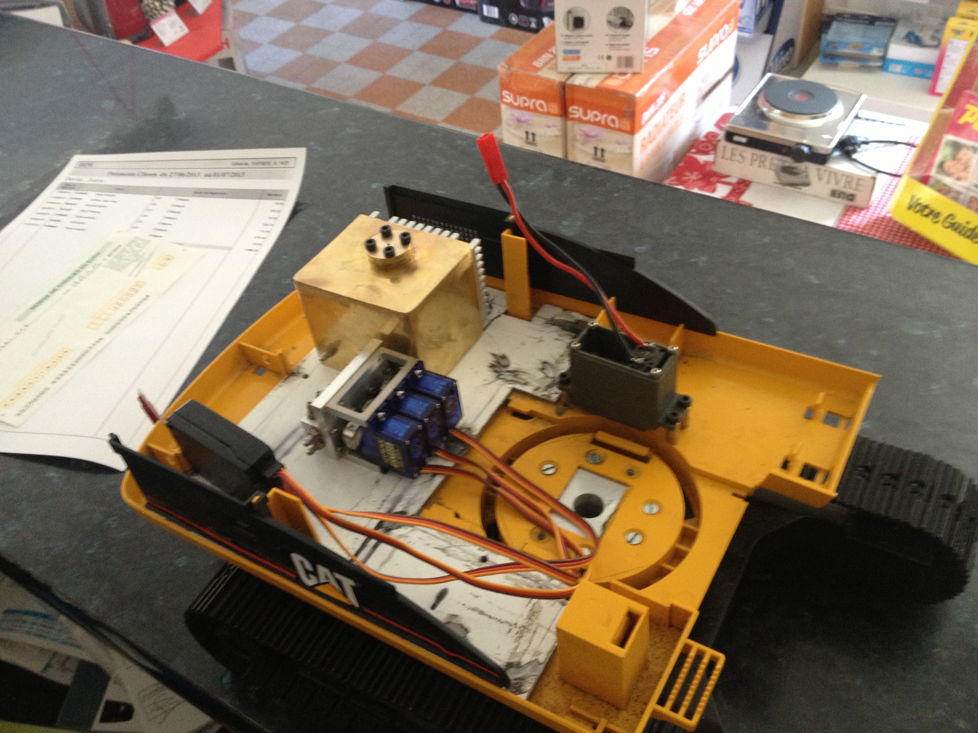

et voila le début d implantation dans la pelle

Messagepar Guillaume » Mar Juil 16, 2013 10:30
bon après plusieurs douche d huile et avoir repeins l atelier d huile la pelle fonctionne (:o)
il me reste plus qu a faire l entrainement des chenille mais j attend mes moteur et mon joint tournant
a épongé l huile dedans
et a remplacer le variateur de tourelle par un thors pour être tranquille et la pelle est fini (:o)
restera plus qu a faire les essais de fiabilité 8)

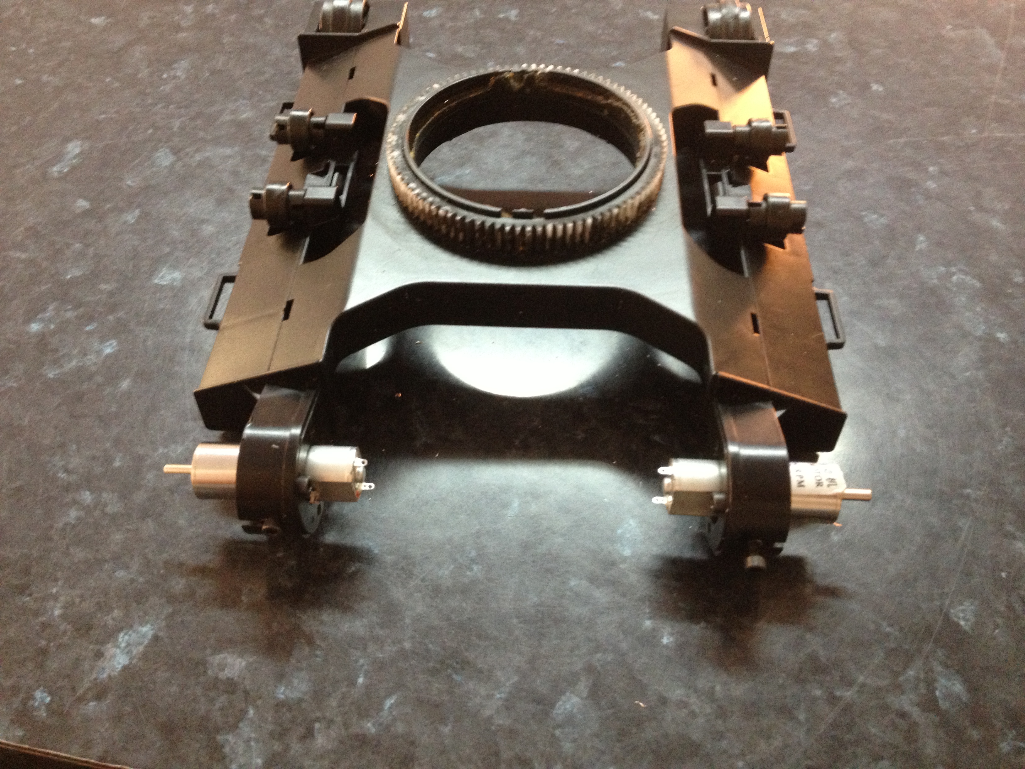

Messagepar Guillaume » Dim Août 04, 2013 1:32
petite avancé hier soir sur le train de chenille avec la pose des 2 moteur de barbotin
me reste a faire un cache arrière pour couvrir le cul des moteurs mais j ai plus de matière pour les faire 8o(
quand au moteur pour les septique c est des 50trs minute en 12volts 16mm de diamètre le couple je ne le connais pas mais largement suffisant pour une pelle (:o)
