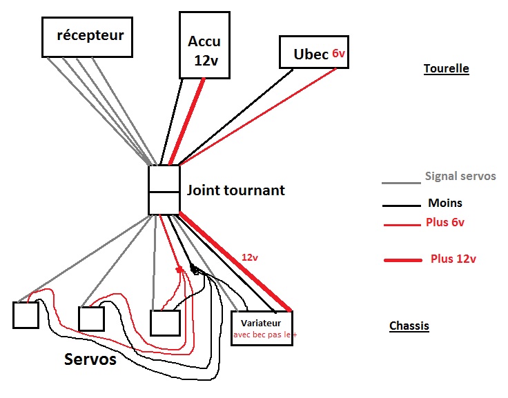

Re: [1/14] Pelle Liebherr 924c
Messagepar cater38 » Mer Avr 02, 2014 12:15
Voilà un schémas pour mieux comprendre mais il peut être simplifié avec le variateur qui passe dans la tourelle donc le fils de signal du variateur en - si la propulsion en moteur charbon.
Messagepar cater38 » Mer Avr 02, 2014 12:24
Je viens de voir que j'ai oublié le variateur de pompe donc si on le met dans le chassis, avec le variateur transmission, il faut ajouter 1 fils, le signal car le reste des 6v et 12v peuvent être pris sur les autres fils
