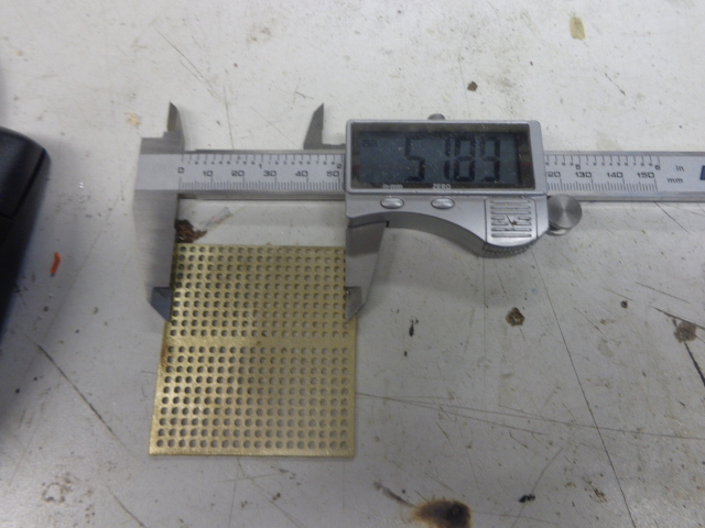

c'est une fraise a 2 dents de 6mm plate comme tu peux le constater.
je mastiquerai tout ça sa me rappellera quant j 'avais des Renault et oui Renault le deuxième pays de la choucroute :hehe: :hehe: :hehe: .

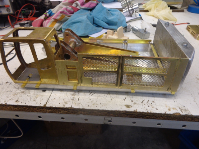

Messagepar volvo A25 » Dim Déc 04, 2016 7:14
Cette après midi j'ai fait un capot et une grille
