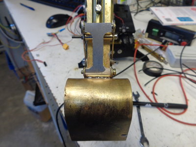

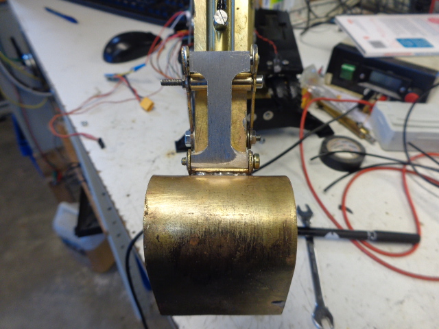

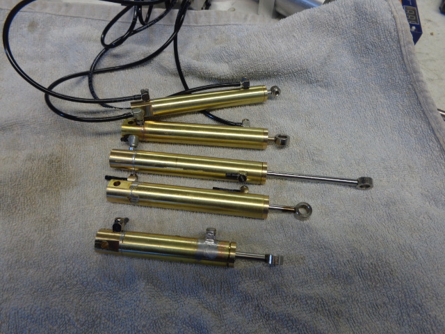

et voici 5 vérins 4 de 12mm d 'alésage et un de 10 pour le godet

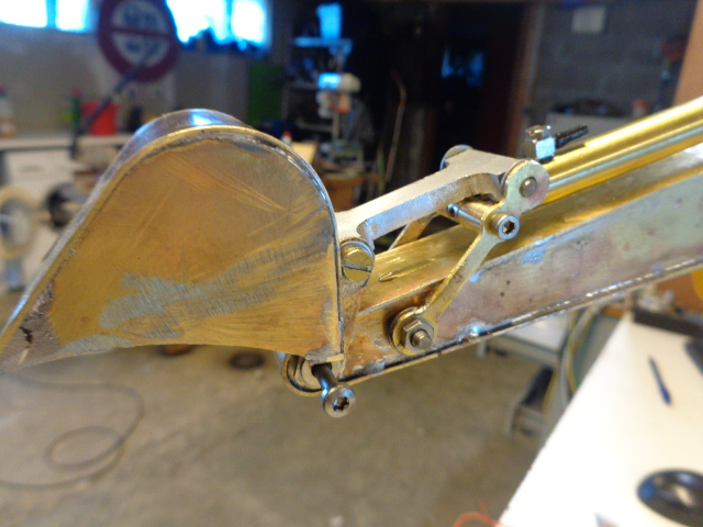

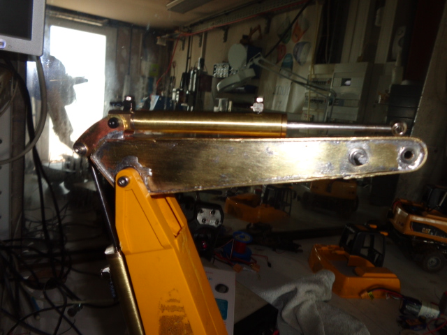

Messagepar volvo A25 » Dim Avr 05, 2020 6:20
et voila le boulot du weekend

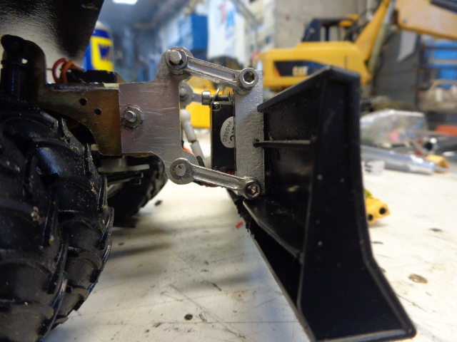

Messagepar volvo A25 » Lun Avr 13, 2020 7:13

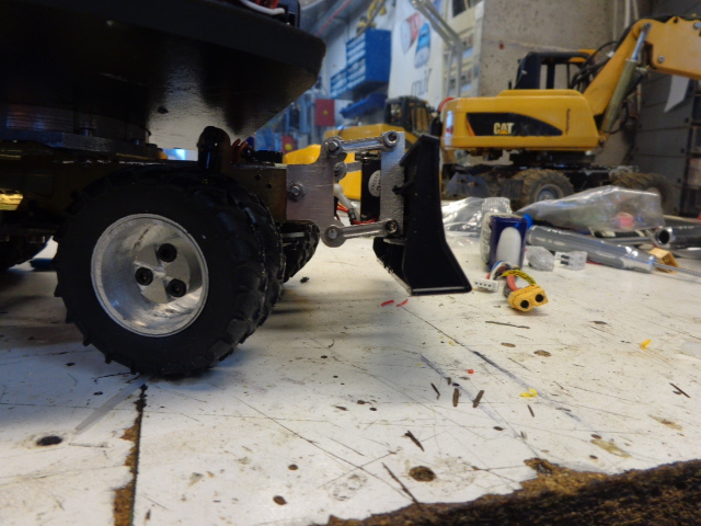

le boulot du weekend j ai refais la mécanique de la lame les stabilisateur sont nom fonctionnelles et la lame aura cette fonction.

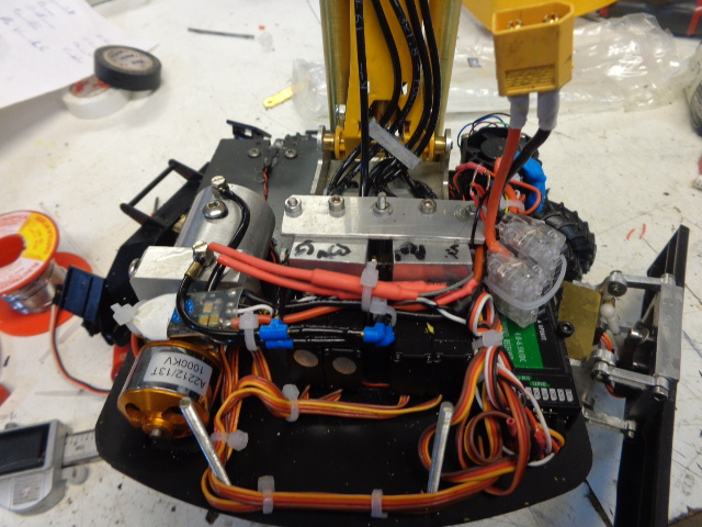

Messagepar volvo A25 » Lun Avr 13, 2020 7:22

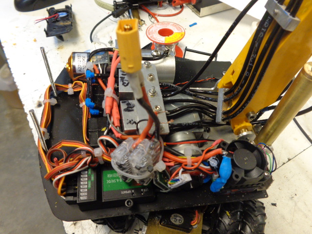

j 'ai aussi organisé tout les branchements avec 9 voies utilisé il y a du monde dans un tout petit espace mais ça rentre.
Message(s) : 2375
Messagepar christopher » Mer Avr 15, 2020 8:13
ta une pompe magom ?
Messagepar volvo A25 » Mer Avr 15, 2020 12:29
oui avec un petit réservoir ca passe.
