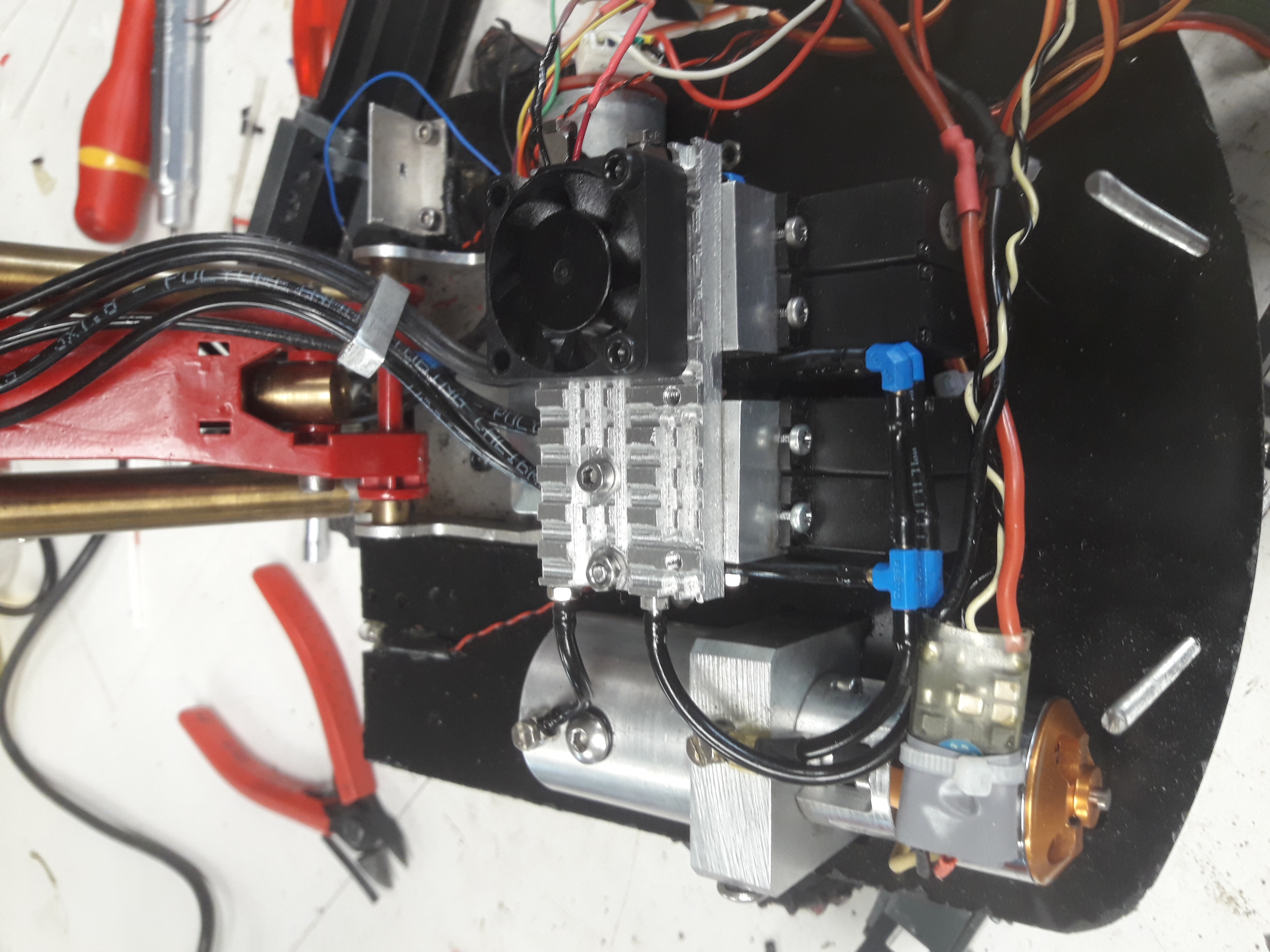

hello
je viens de changé tout mes servos sur les distributeurs je vais aussi revoir l'agencement des variateur thor pour la tourelle les sabilisateurs et la marche av et ar
et puis comme j'avais envie de faire des copeaux je me suis fait un refroidisseur d'huile posé sur les distributeurs.
voici les photos.
avec la camera thermique avec et sans ventilateur. 40degré en sortie de pompe après seulement quelques minutes.
l'idéal serrai de faire comme sur ma grosse pelle ou je refroidis aussi le retour a la bâche du clapet mais là c'est interne a la pompe donc pas possible.

Messagepar Pat68 » Lun Mai 08, 2023 7:19
Intéressant tout sa et sympa ton radiateur (+)
La pompe Magom je présume, a un réservoir de combien de mm ? Si un jour je prend une pompe Magom que je sache lol
Et donc toi tu as 5 vérins hydraulique ?
