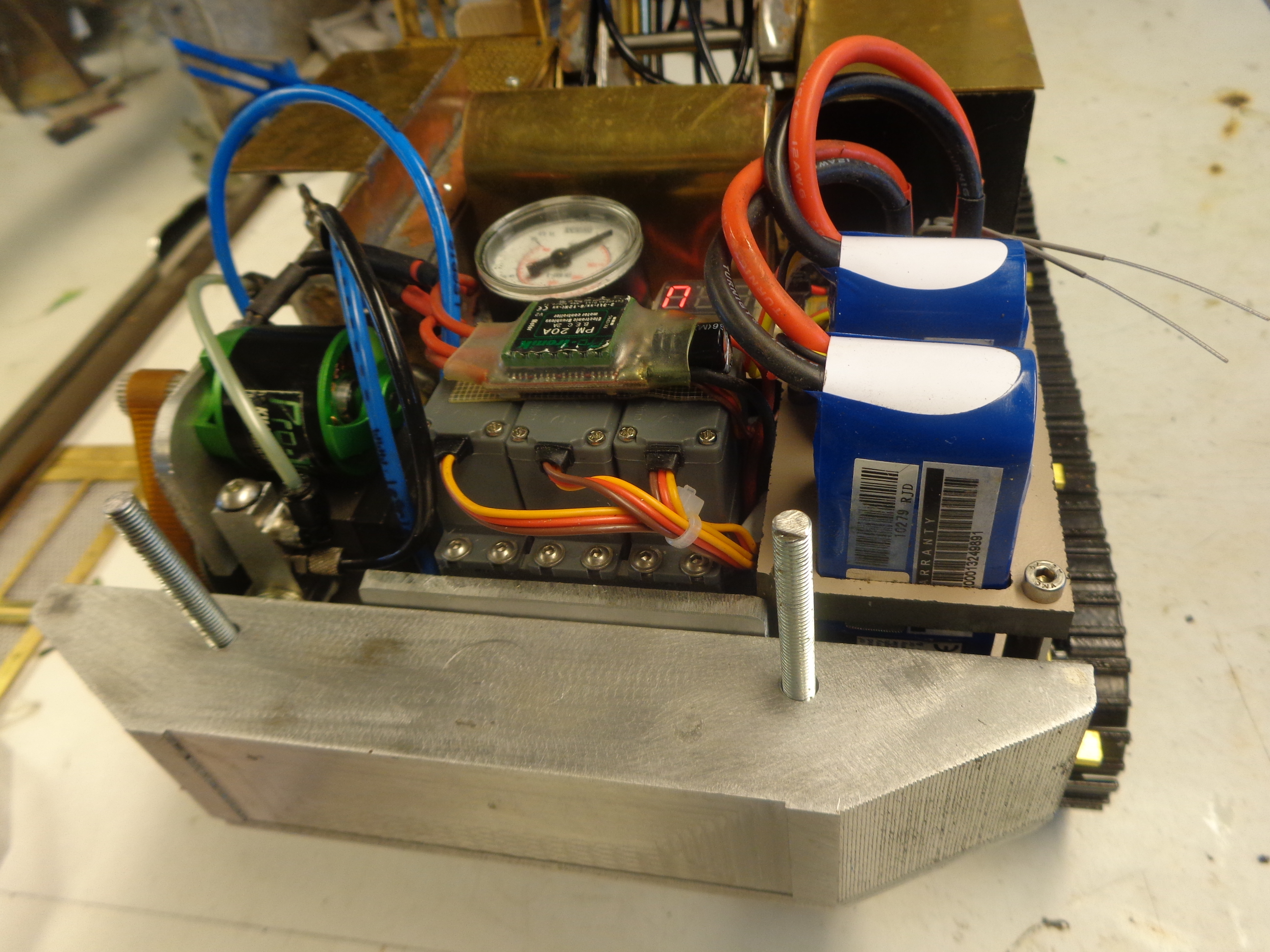

(?) (?) (?) (?) Pourquoi tu ne les a pas fait au tour....????? (?) (?) (?) (?) (?)
Message(s) : 2810
Re: Pelle CAT385
Messagepar Boris_25 » Lun Fév 27, 2017 1:43
Si tu préfères la fraiseuse, utilises plutôt une fraise rayonnée, cela donne un aspect plus lisse. ;)
Et en plus, ça évite tout le travail de finition.
Perso j'utilise celle ci : SUPERCEED de chez OTELO
Message(s) : 1356
Re: Pelle CAT385
Messagepar marc » Lun Fév 27, 2017 1:56
Tout a fait,et dans ce cas d'usinage,une fraise a 45°,pour le peut de difference......
Et soigne un peut mieux tes prises de piece,travailler de cette maniere en porte a faux.....Pas bon... (-) (-) (-) (-)
Message(s) : 2810
Re: Pelle CAT385
Messagepar volvo A25 » Lun Fév 27, 2017 6:25
c'est vrais j'ai un peux travaillé comme un porc il me faut des fraise adapter pour du profilage.
pour le tour j'y ai pensé mais j'ai pas de rond de 30mm en alu et mon probleme c'est de tronçonner des pièce de diamètre de plus de 20mm
Message(s) : 2377
Re: Pelle CAT385
Messagepar marc » Lun Fév 27, 2017 8:41
Dans une plaque tu alèse au diametre voulu ou plus petit,ensuite debit grossier a la scie.
reprise par l'alesage,par simblot ou autre,et au tour.........
Attention aux 1ere passes,tendance d'engagement de l'outil............................................

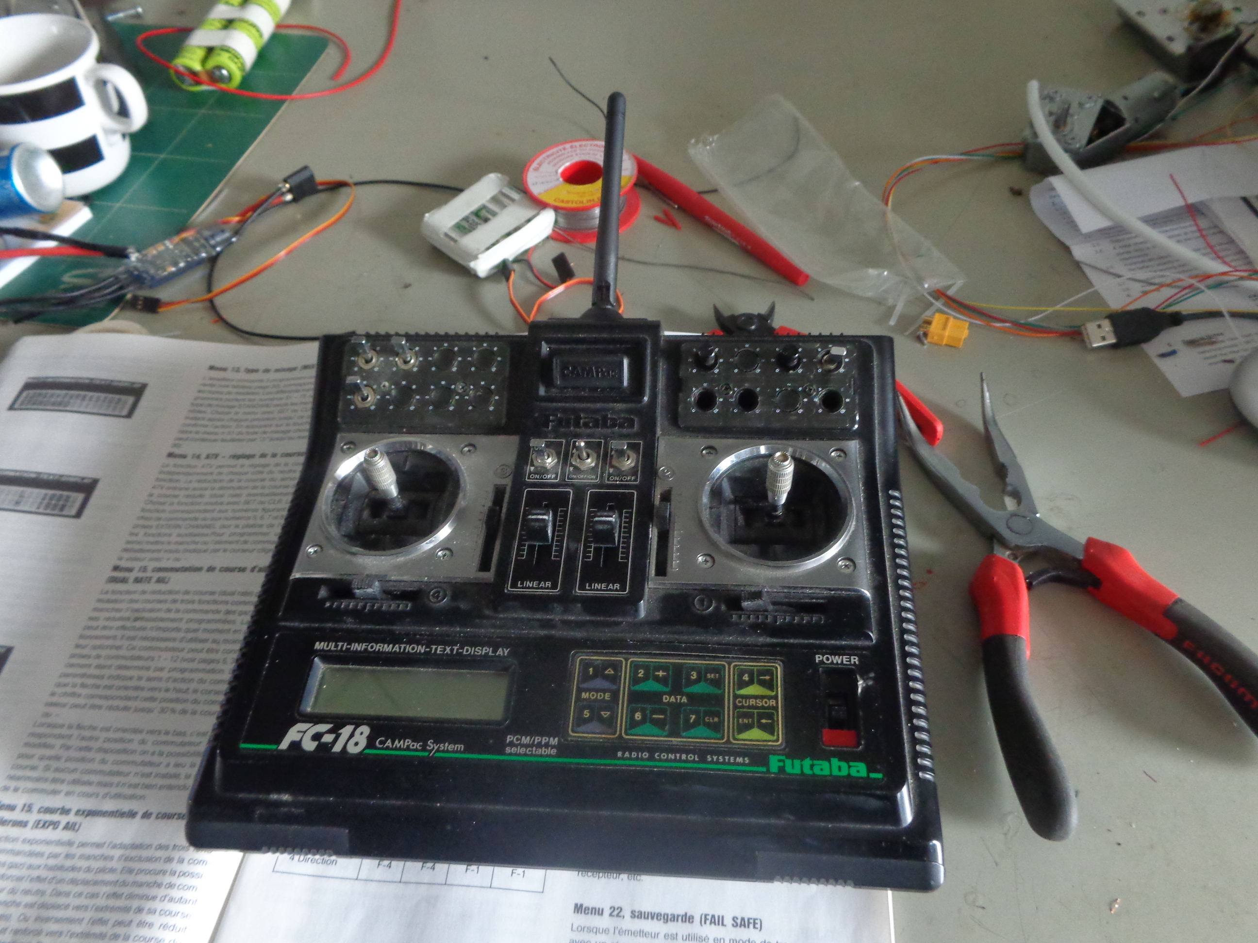

ce samedi j'ai préparé une telecommande FC18 en 2.4ghz

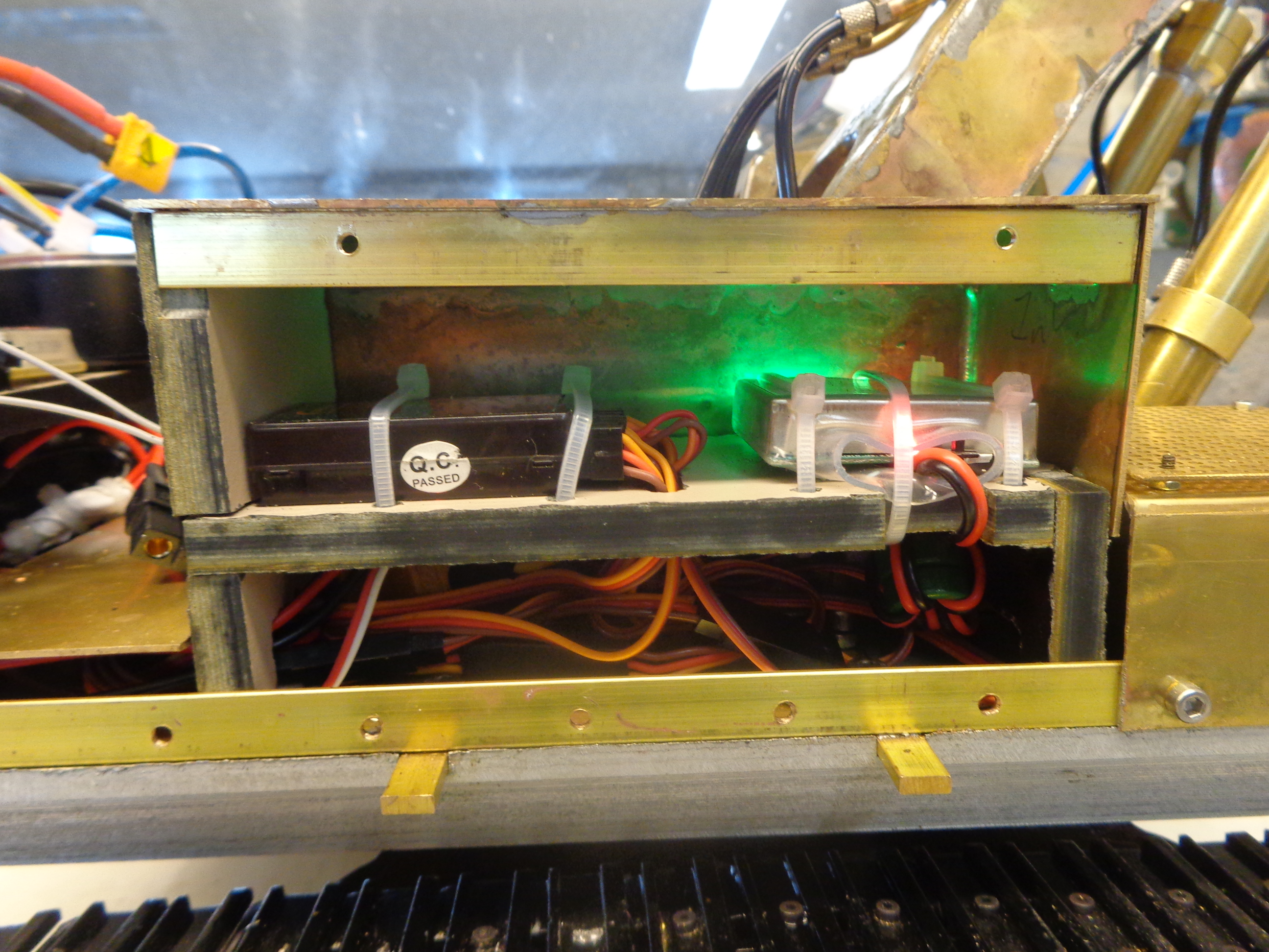

puis j'ai fini de monté la platine radio avec bec 5A et module CTI pour le moteur de tourelle.
j'ai monté le moteur de tourelle un rb35 60T/min c'est trop rapide je vais monter un 20T/min pour info il a encore une réduction de 1/5 dans la tourelle.

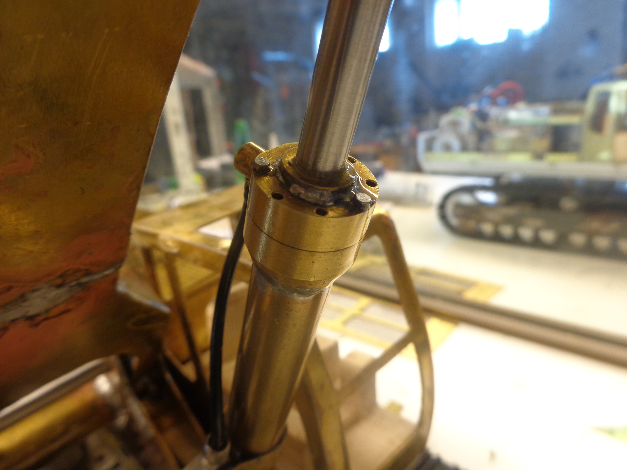

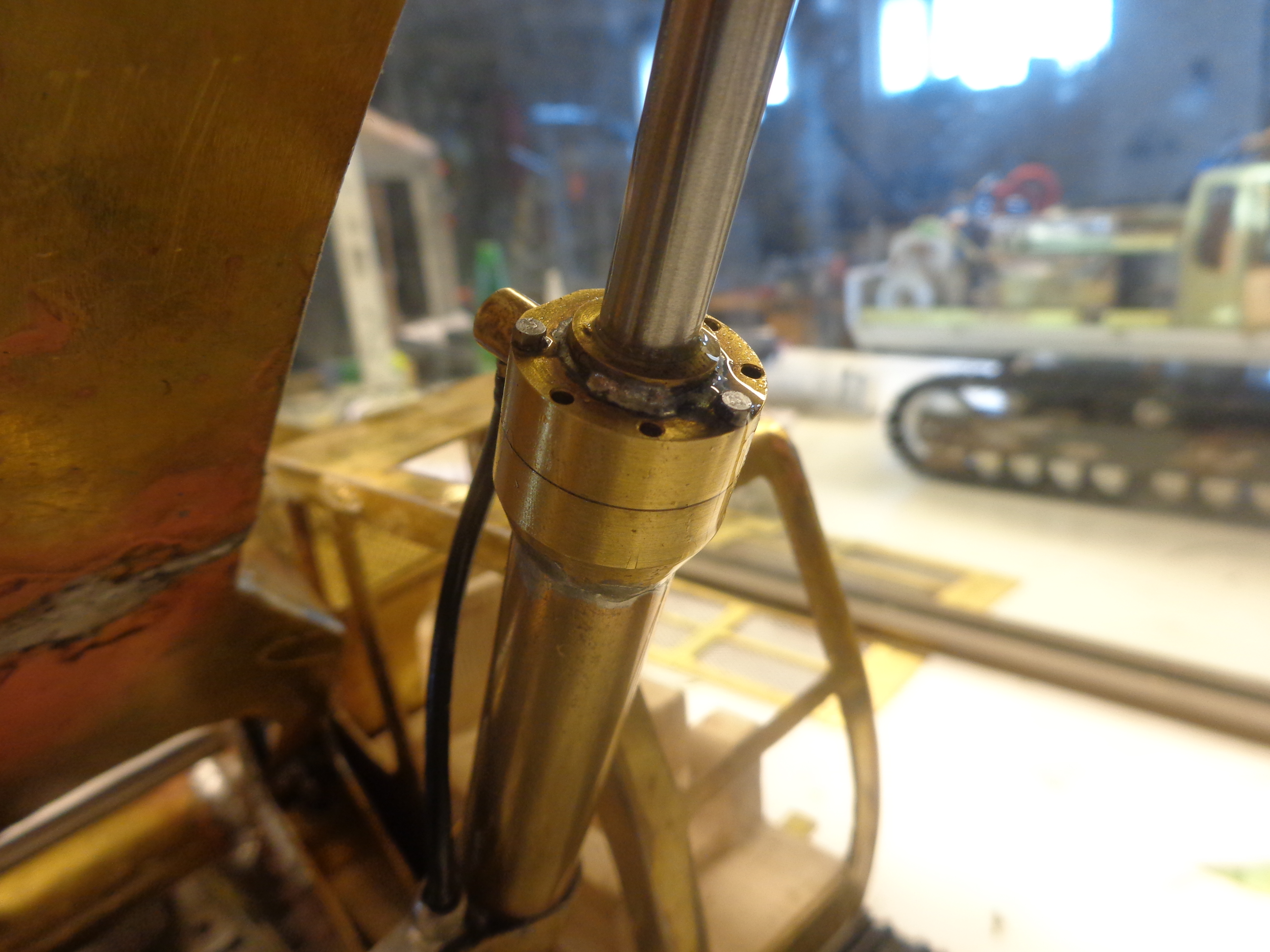

j'ai fait les premier essais la pompe a un peux de mal a fournir quant plusieurs voies sont sollicités mais en réglant l'ouverture des distris par la radio on peux palier le probleme. j'ai des fuite sur les têtes de vérins a chaque changement de mouvement. il faut que je trouve une solution ou des joint un preux plus gros ou je refait les têtes pour des joints JF4.

Messagepar christopher » Dim Mars 12, 2017 7:32
elle prend vie :super:
ta mis quoi comme huile ?
