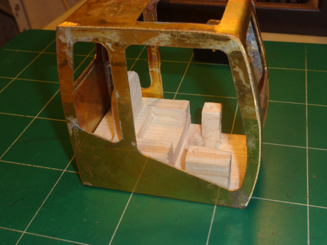

				j'ai travaillé sur l'interieur de la cabine.

				Pourquoi ta pas récupéré l intérieur d une pelle bruder?
Ta une attache rapide à ton godet?
