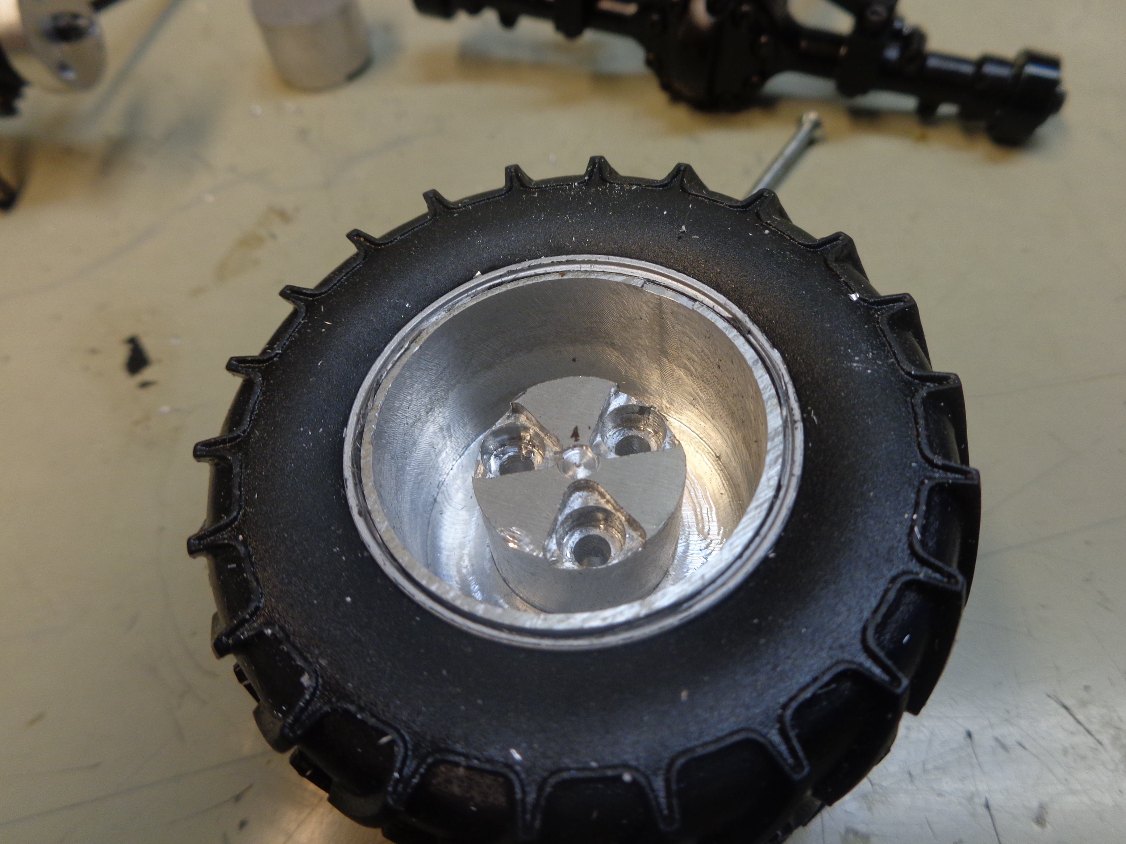

donc voici la construction du nouveau chassis et train roulant:

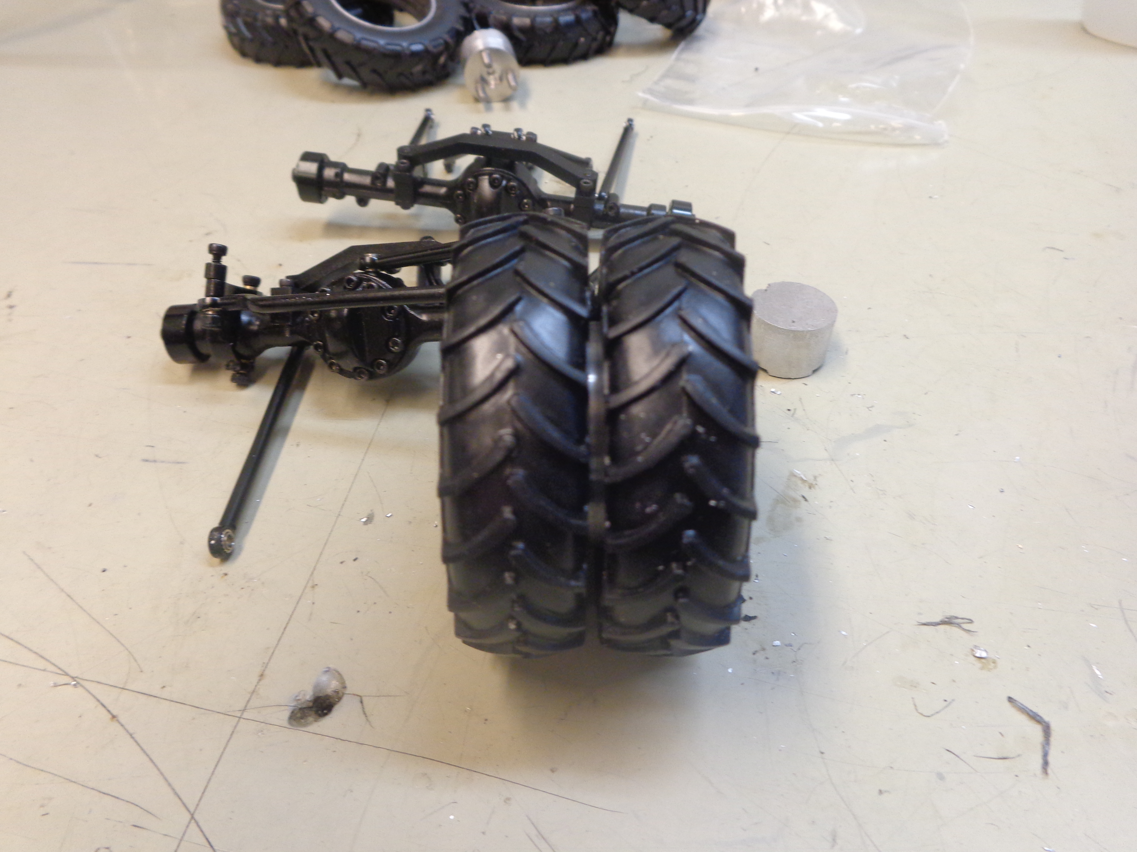

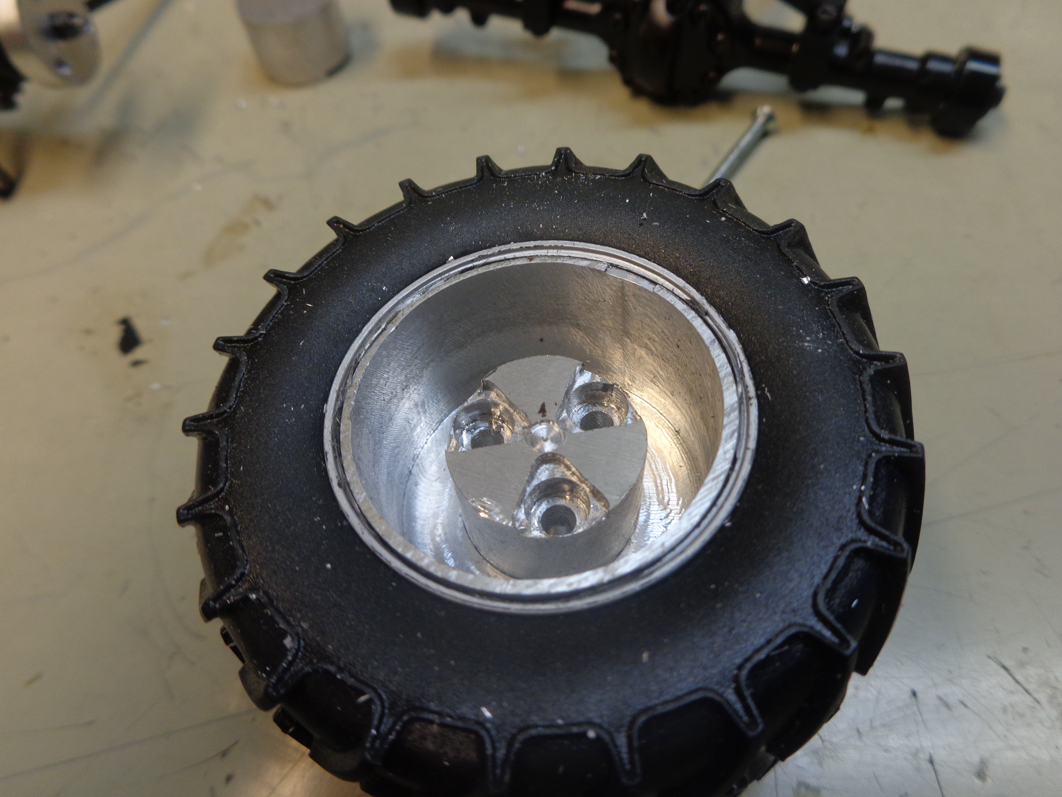

les pneus c'est du siku . première étape évider les jantes
Message(s) : 2375
Messagepar volvo A25 » Dim Mai 28, 2017 8:40

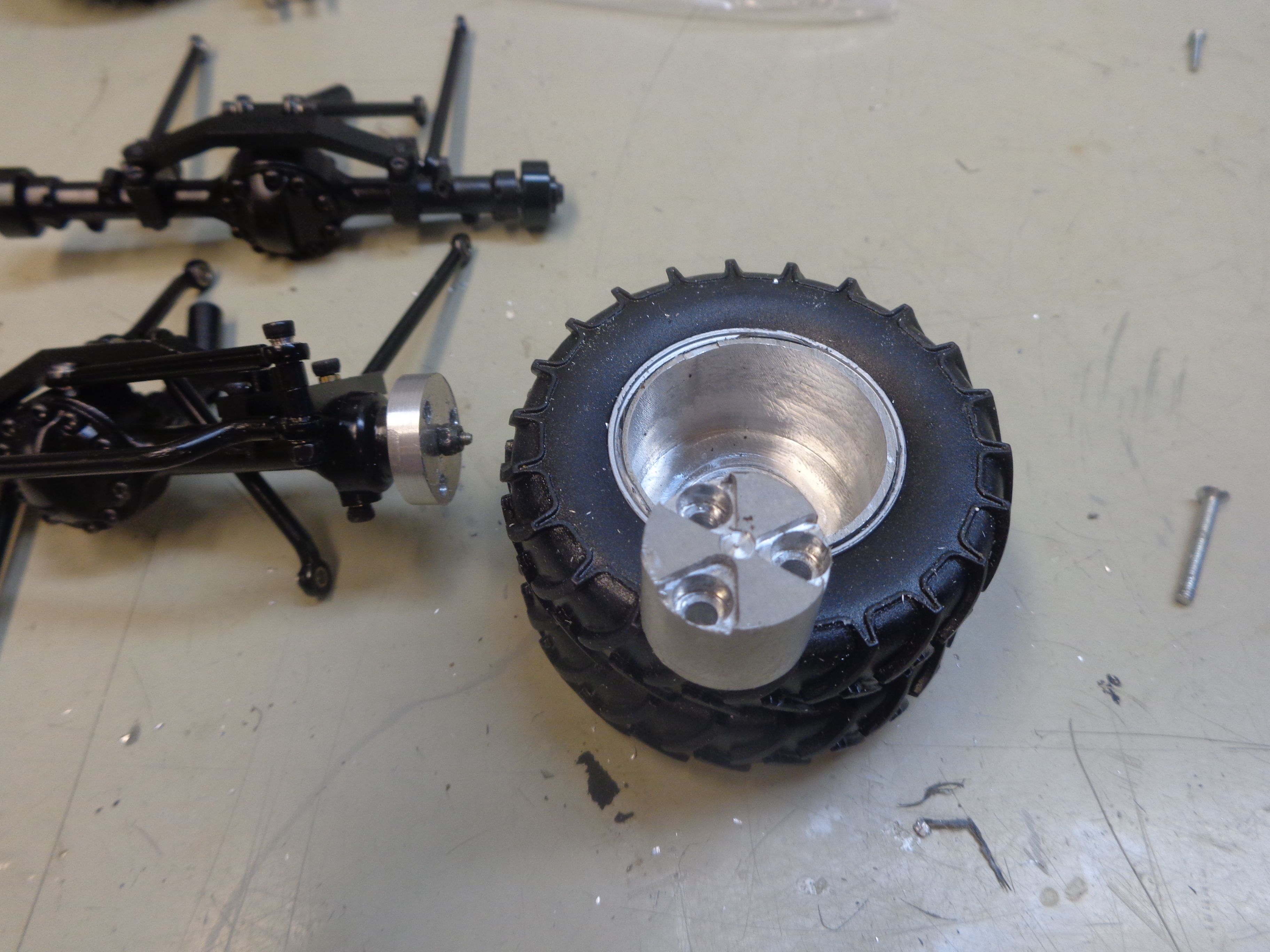

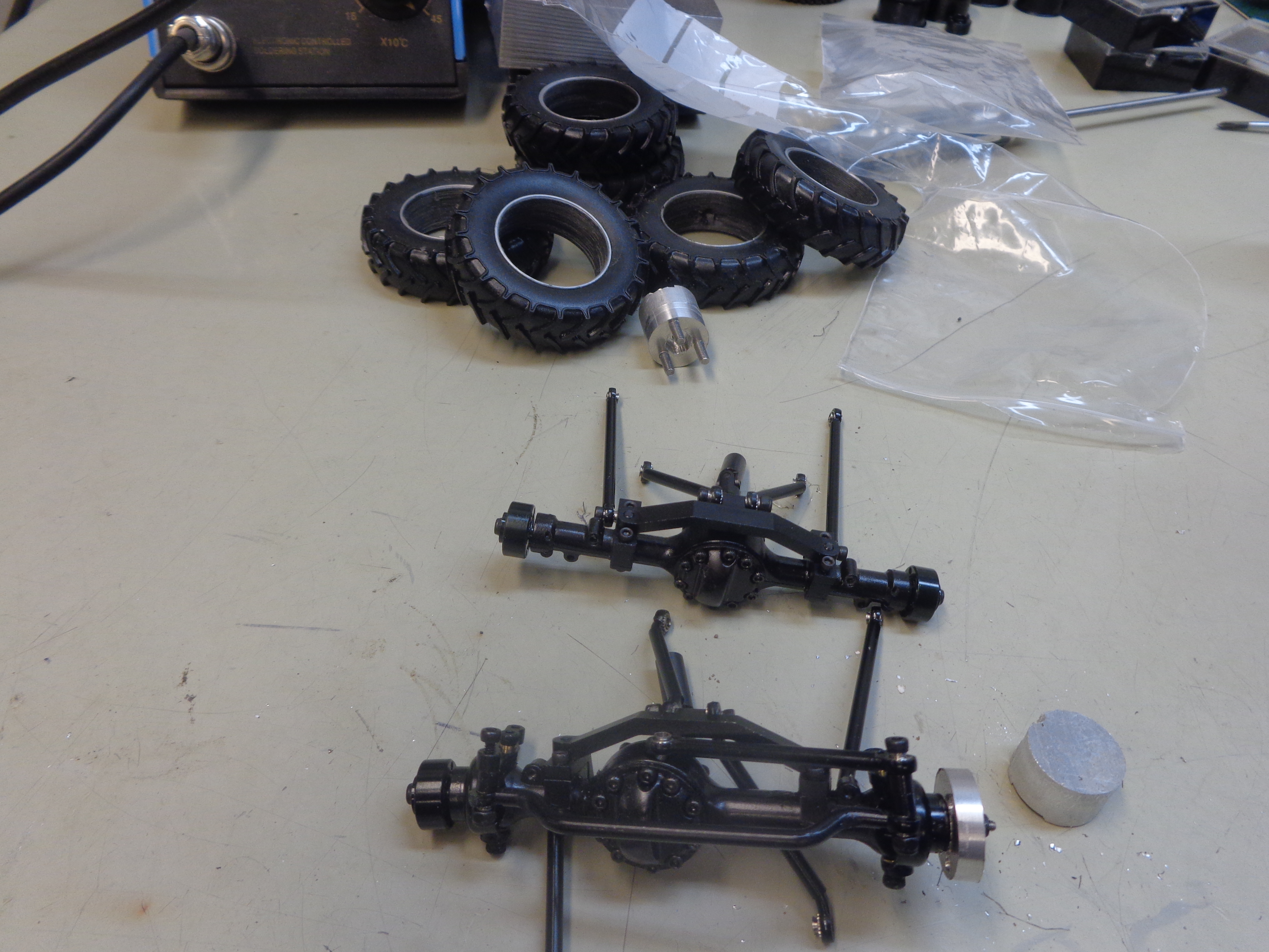

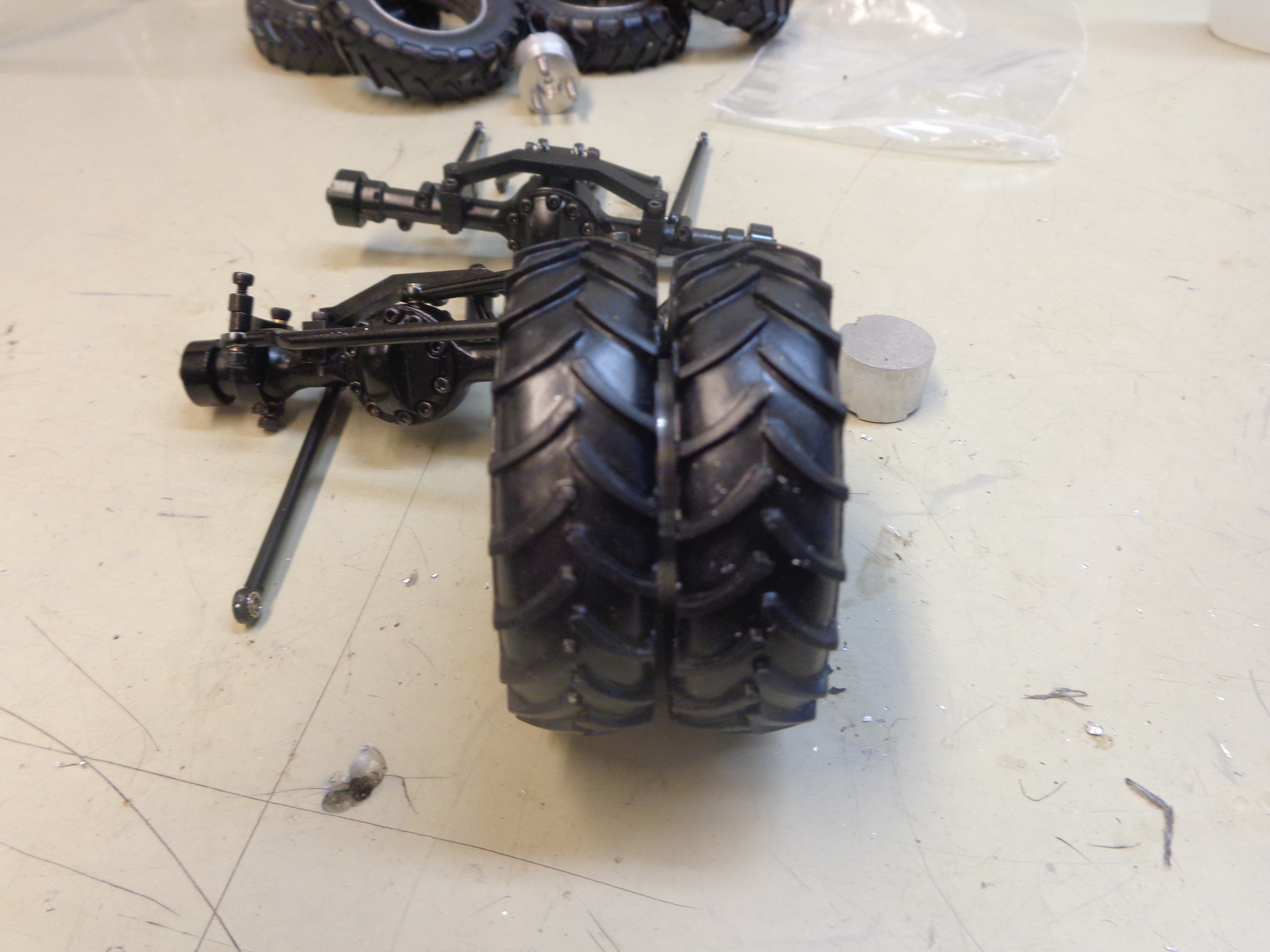

puis faire des jantes et moyeux compatible avec les ponts du crowler 1/18
Message(s) : 2375
Messagepar volvo A25 » Dim Mai 28, 2017 8:43

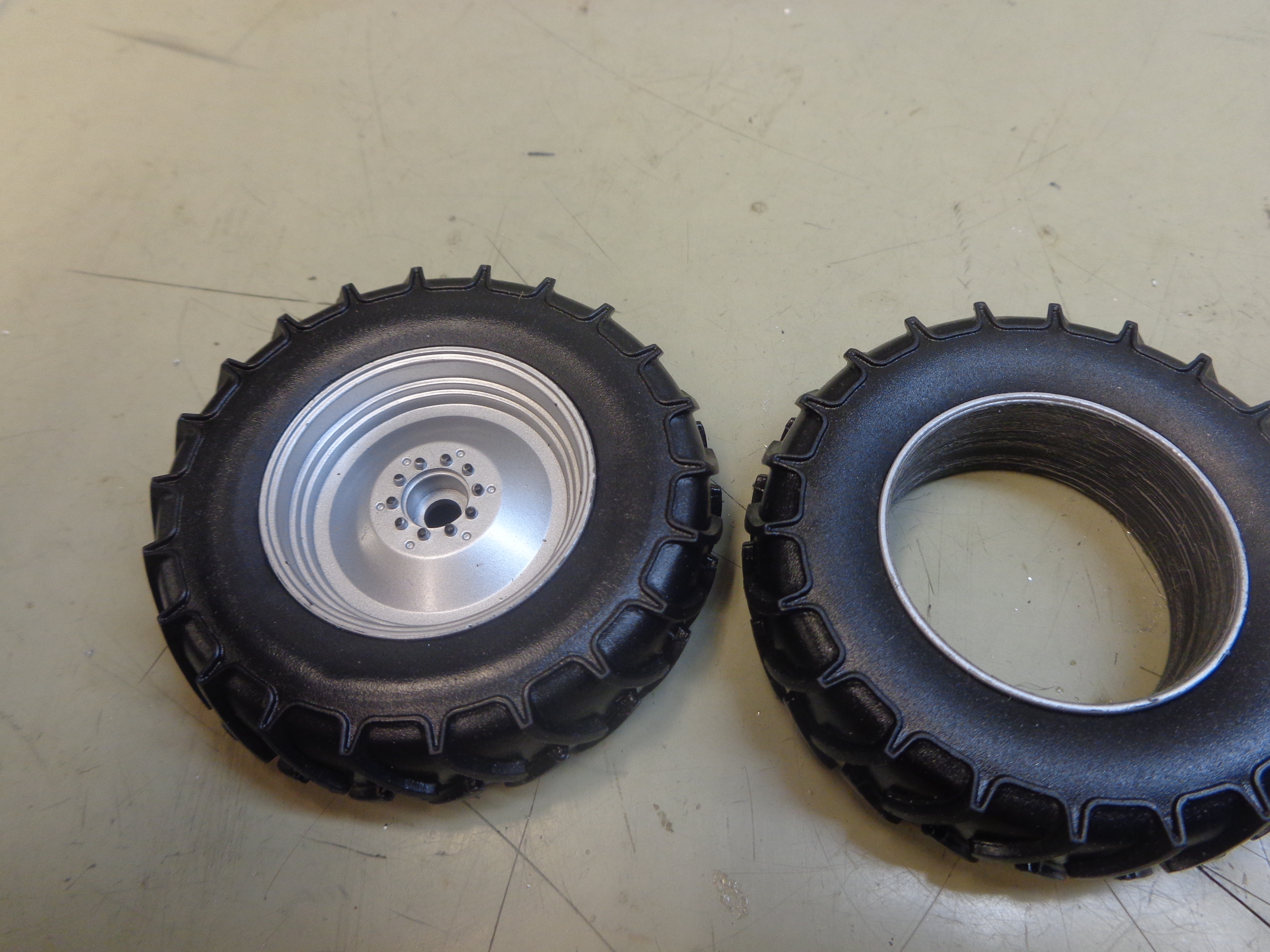

j'ai pris les pneus les plus fin possible
Message(s) : 2375
Messagepar domi80 » Dim Mai 28, 2017 6:06
super , une pelle sur roues, ça me rappelle des souvenirs de chargements de betteraves, y mettras tu un crapaud ? les ponts vont ils être assez costauds?
domi80
Message(s) : 107
Localisation : Picardie 80
Messagepar volvo A25 » Dim Mai 28, 2017 7:08
les ponts sont sans différentiel et la pelle n'est pas lourde 2 a 3 kg ça devrai le faire.
j'ai changé les ressorts dans les amortisseurs par des plus dure.
Message(s) : 2375

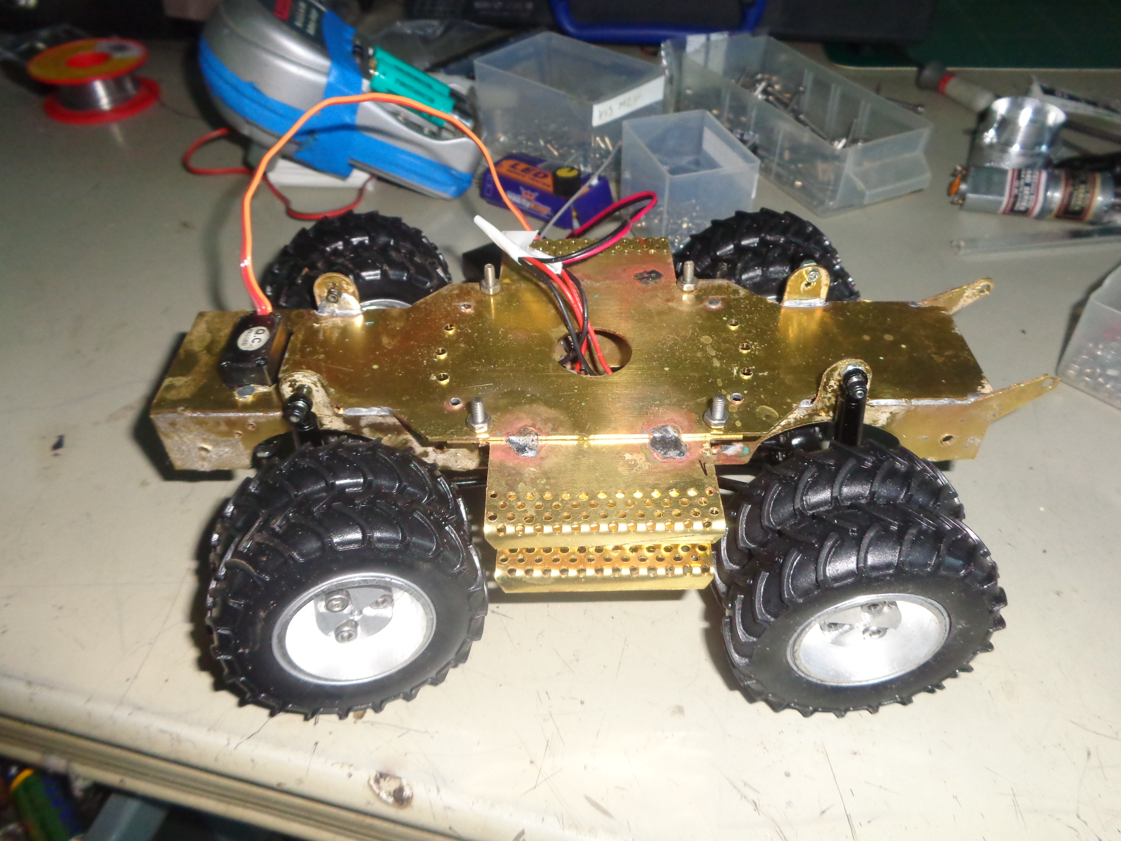

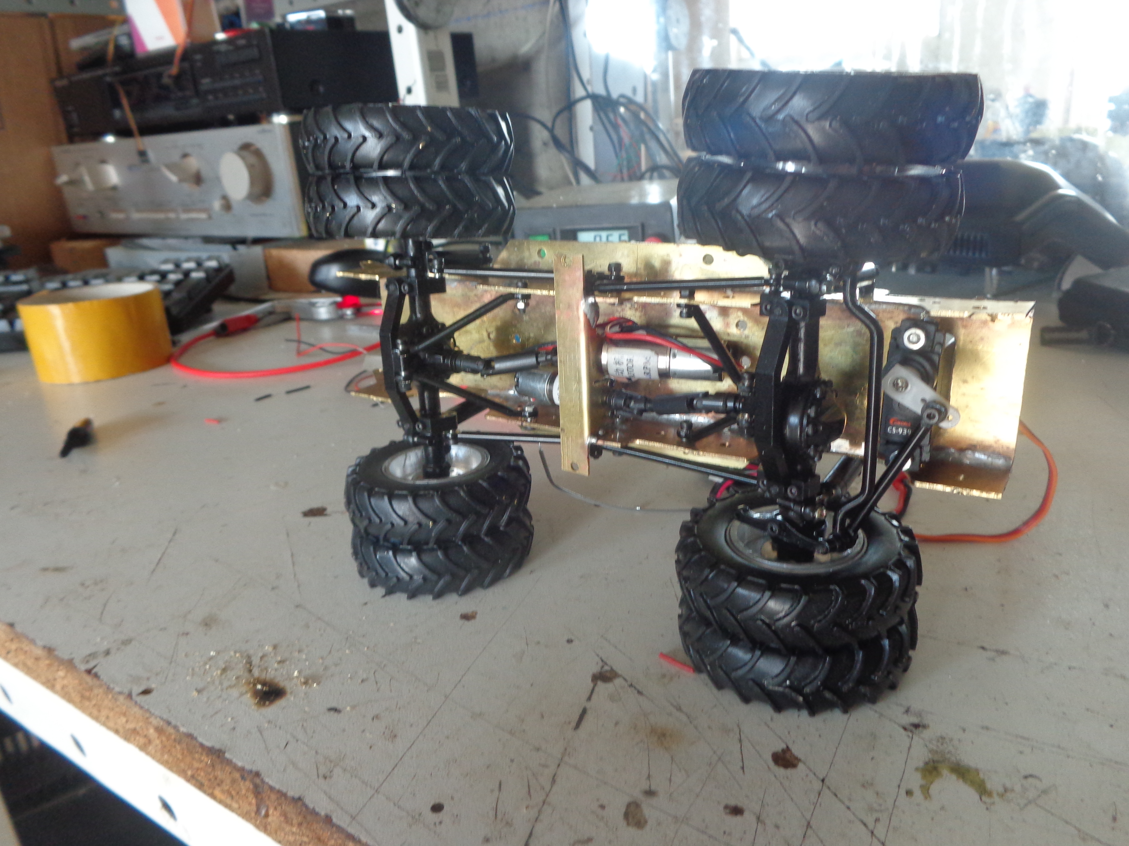

Messagepar volvo A25 » Sam Juin 10, 2017 8:13
j'ai finalisé le chassis voici le résultat. il manque les cales pieds et autre détails
Message(s) : 2375

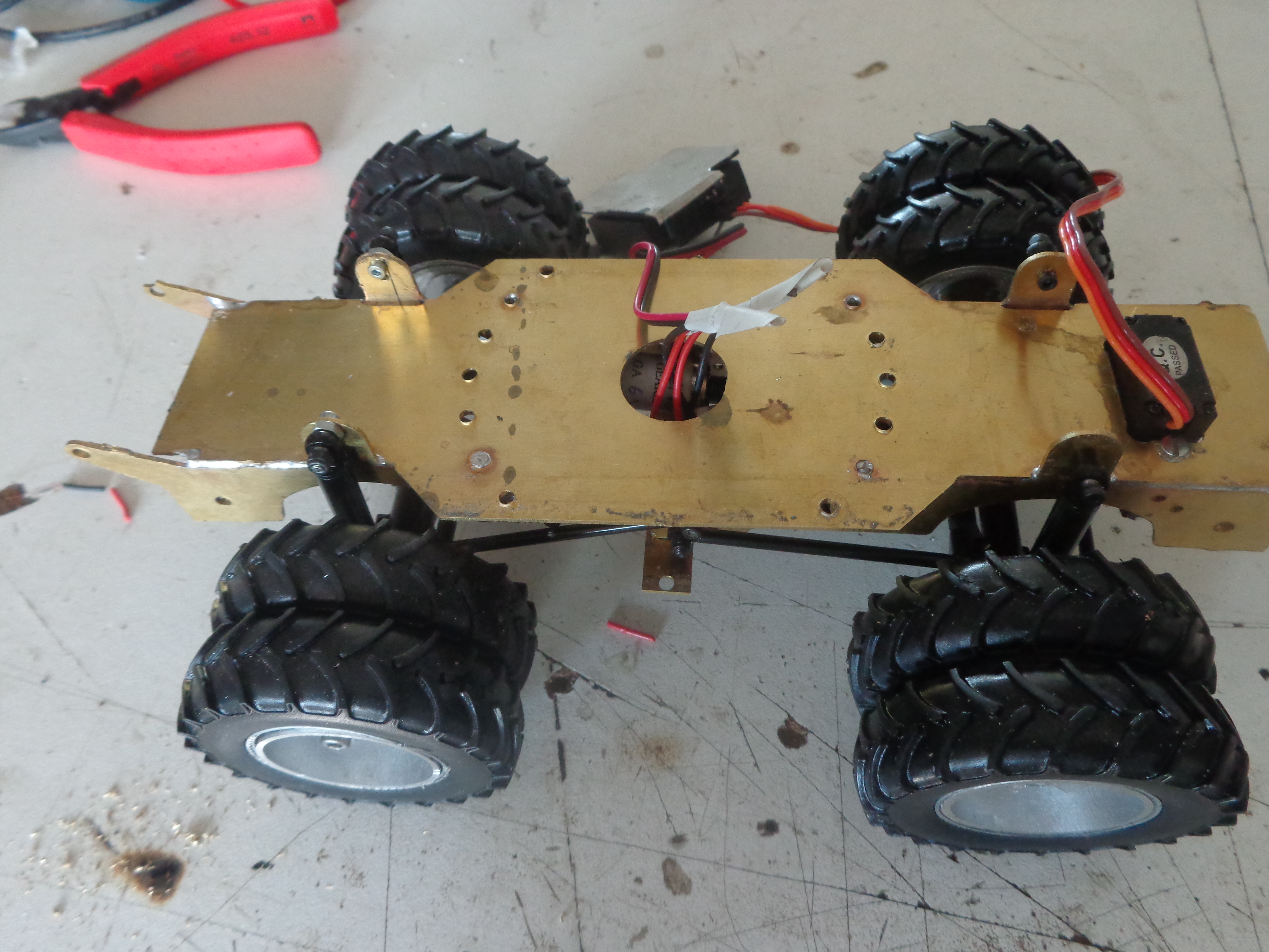

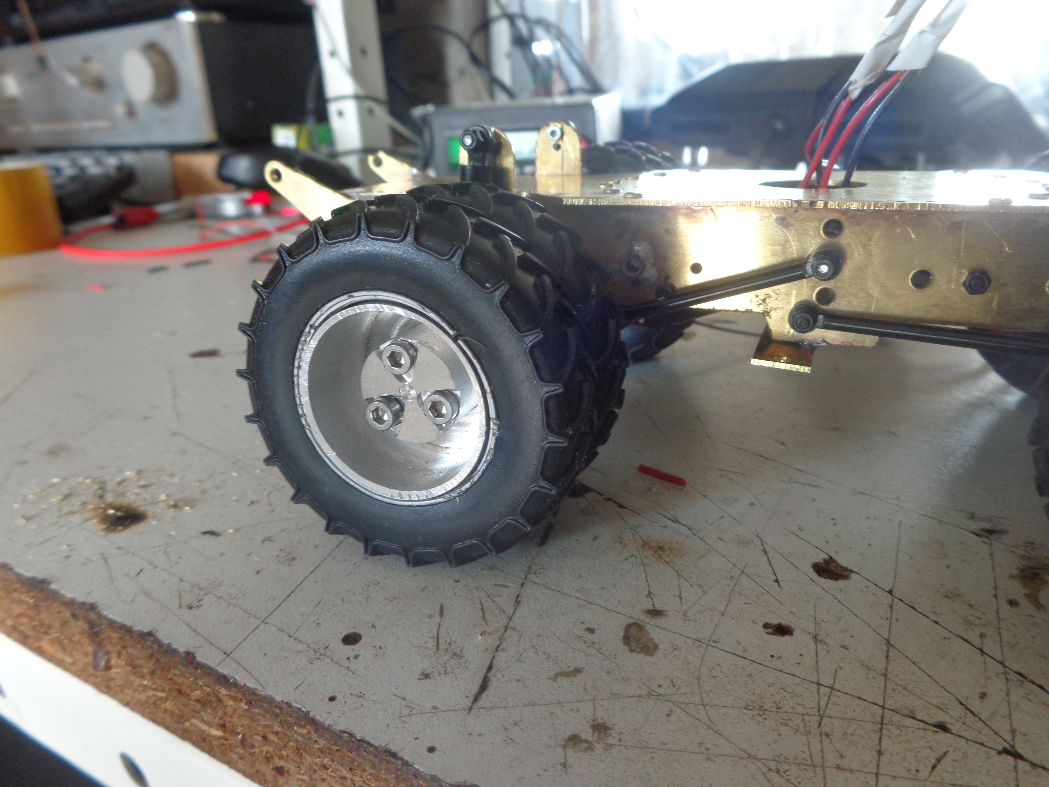

Messagepar volvo A25 » Sam Juin 10, 2017 7:35
Petite avancée
Message(s) : 2375
Messagepar christopher » Lun Juin 12, 2017 5:54
Ca prend forme,bon boulot :super:
Si tu veux faire maquette,il y a que un pont qui est oscillant,l'autre est fixe

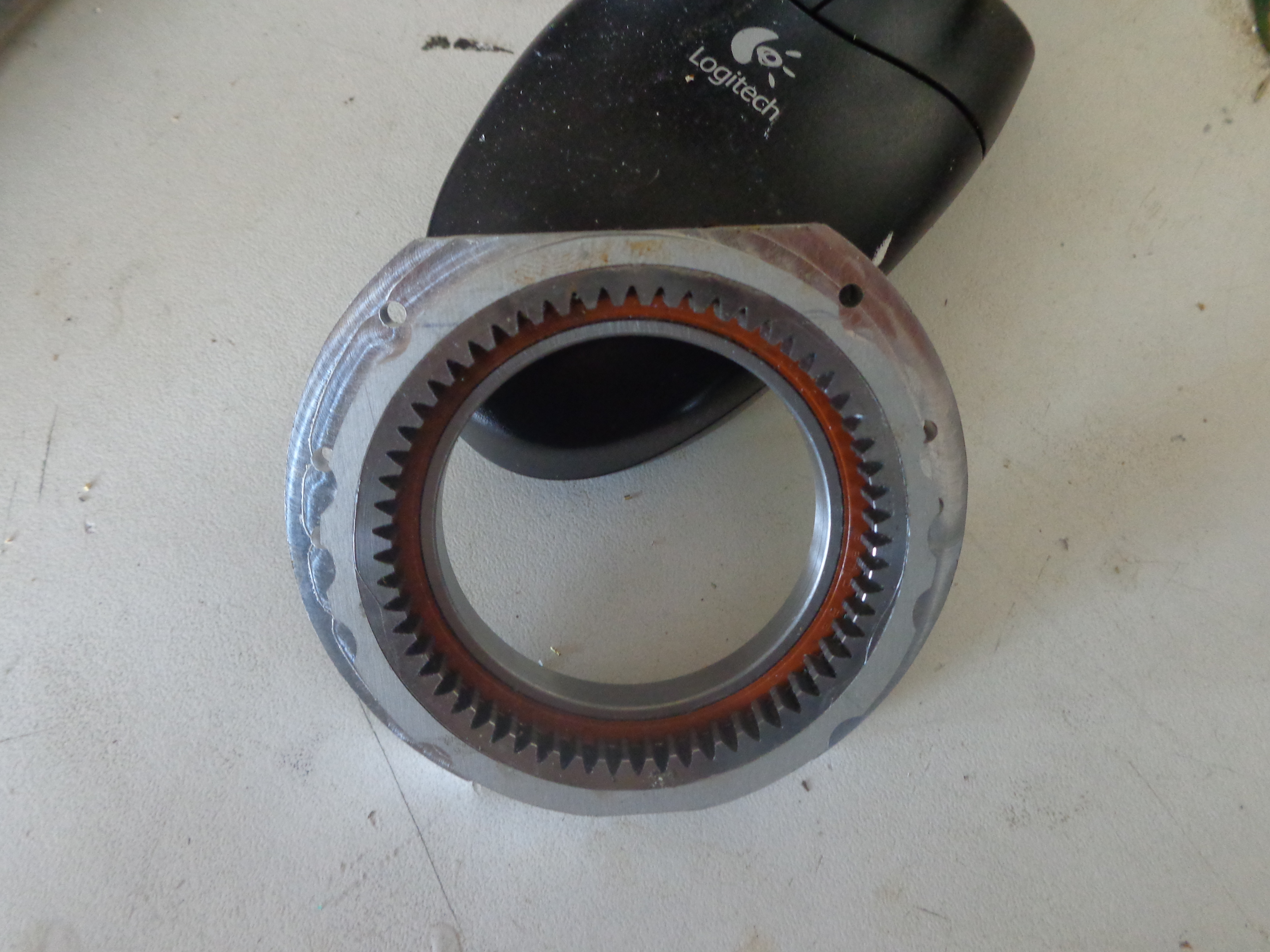

Messagepar volvo A25 » Sam Juin 17, 2017 8:34

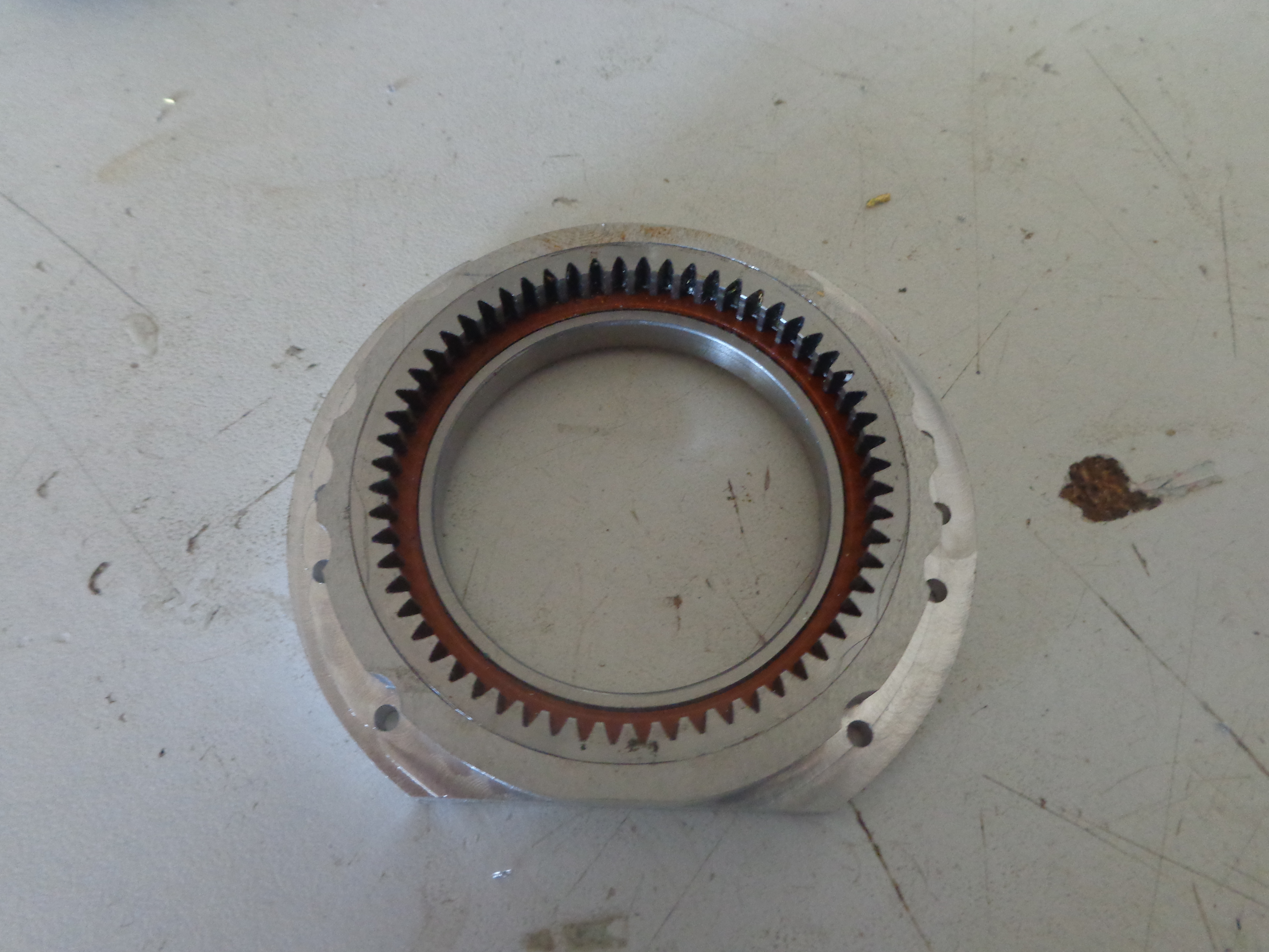

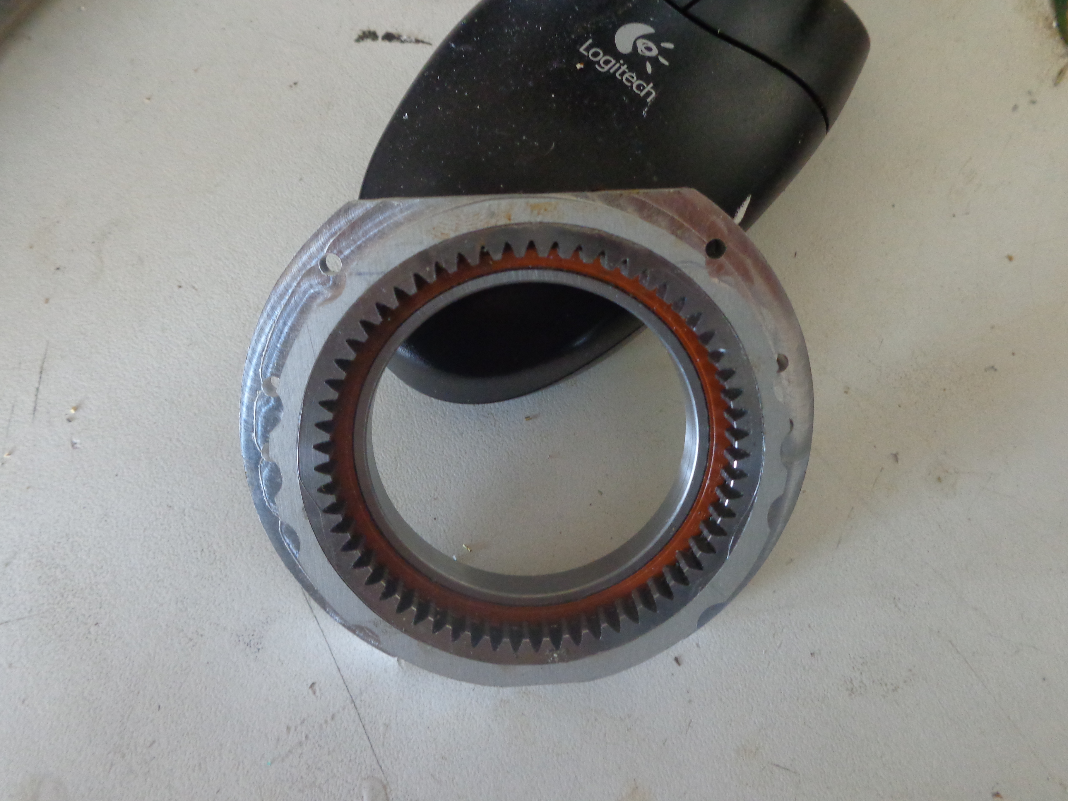

ce matin j'ai usiné le support de roulement de tourelle dans une planche d'alu de 15mm.
le roulement et l'engrenage 60 dents y ont trouvé leur place sans trop de difficulté.
Message(s) : 2375

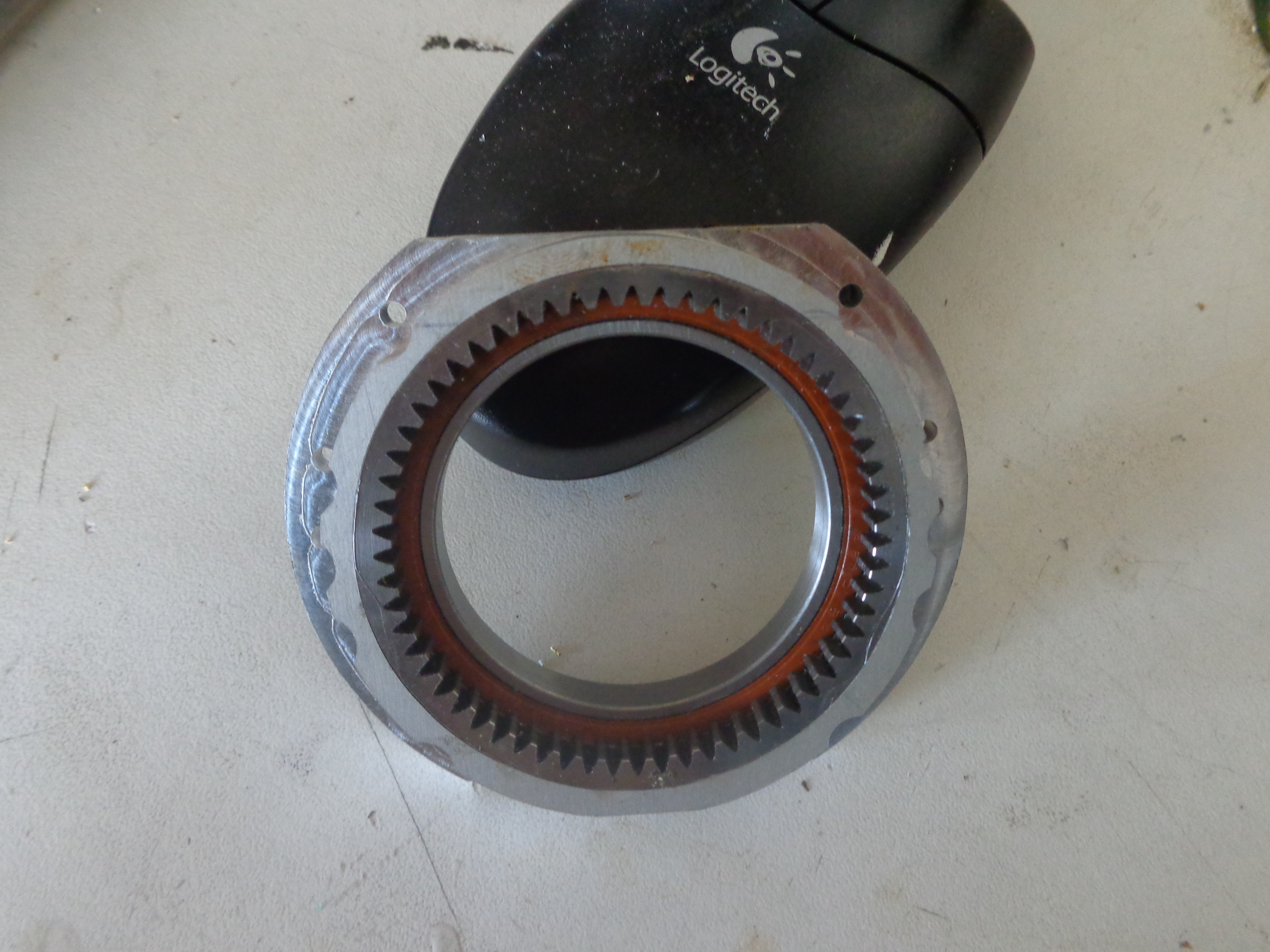

Messagepar volvo A25 » Sam Juin 17, 2017 8:36
une autre vue:
