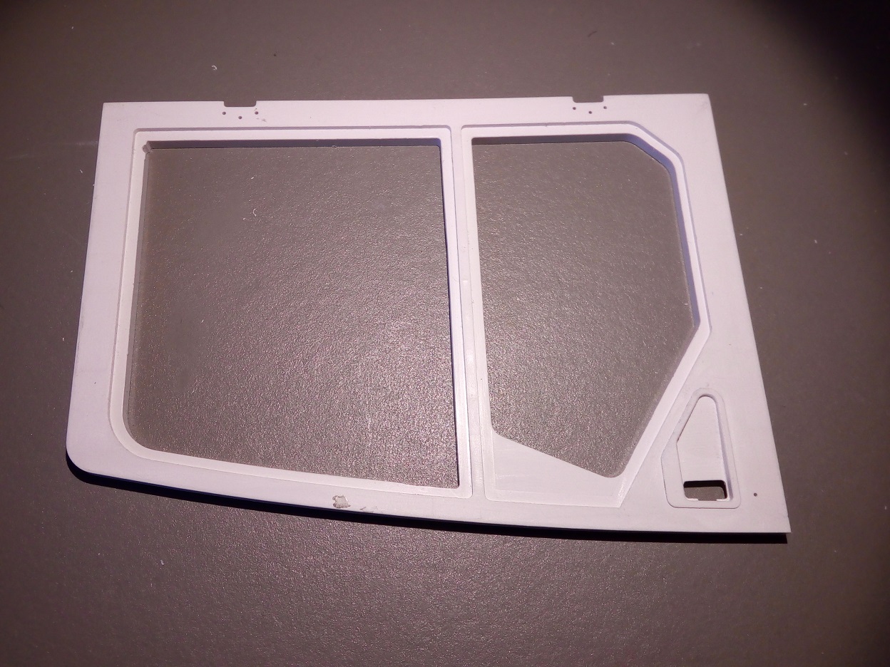

La portière est en PVC,

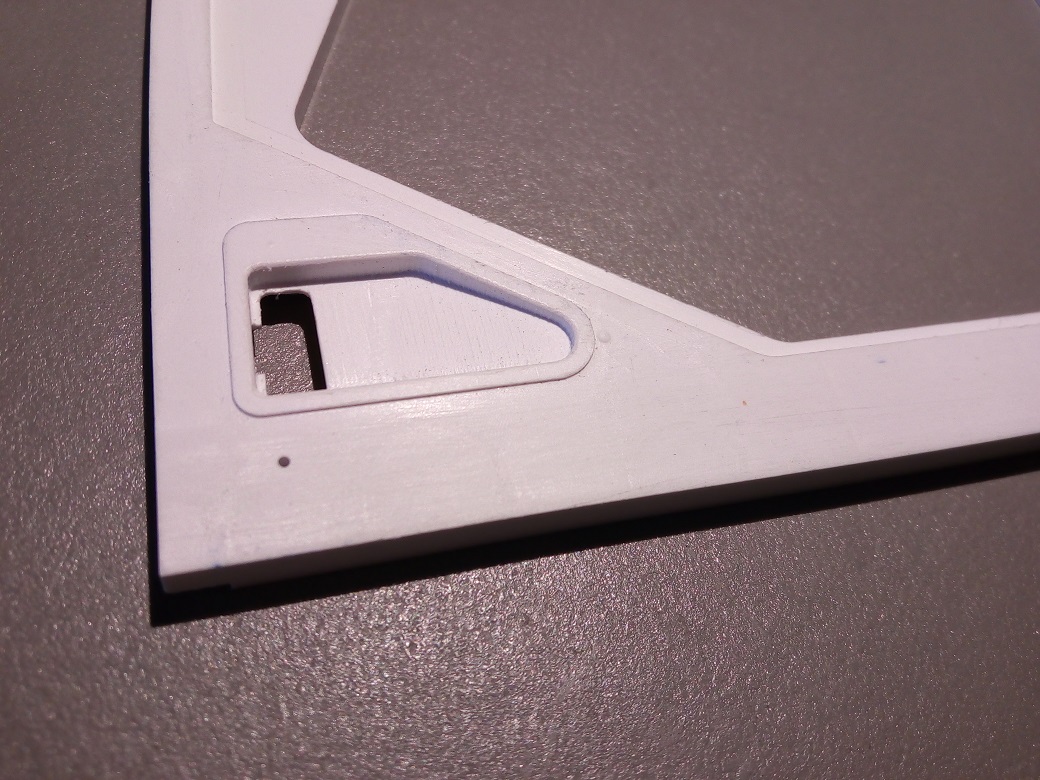

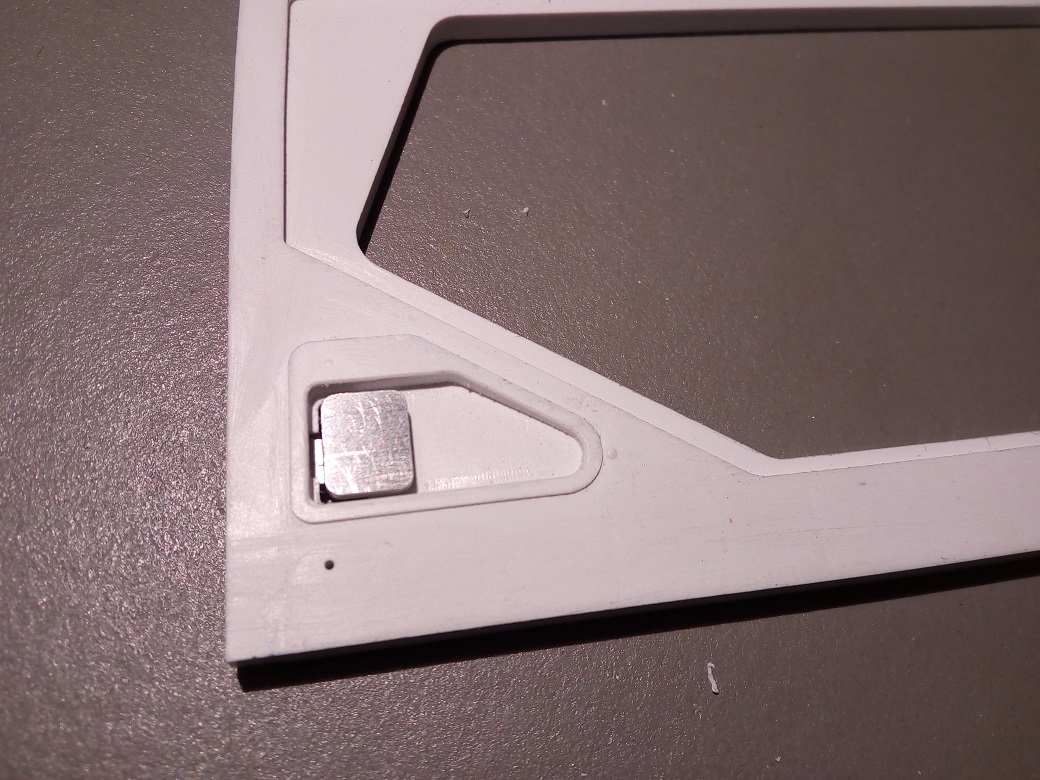

Détail du passage de poignée :

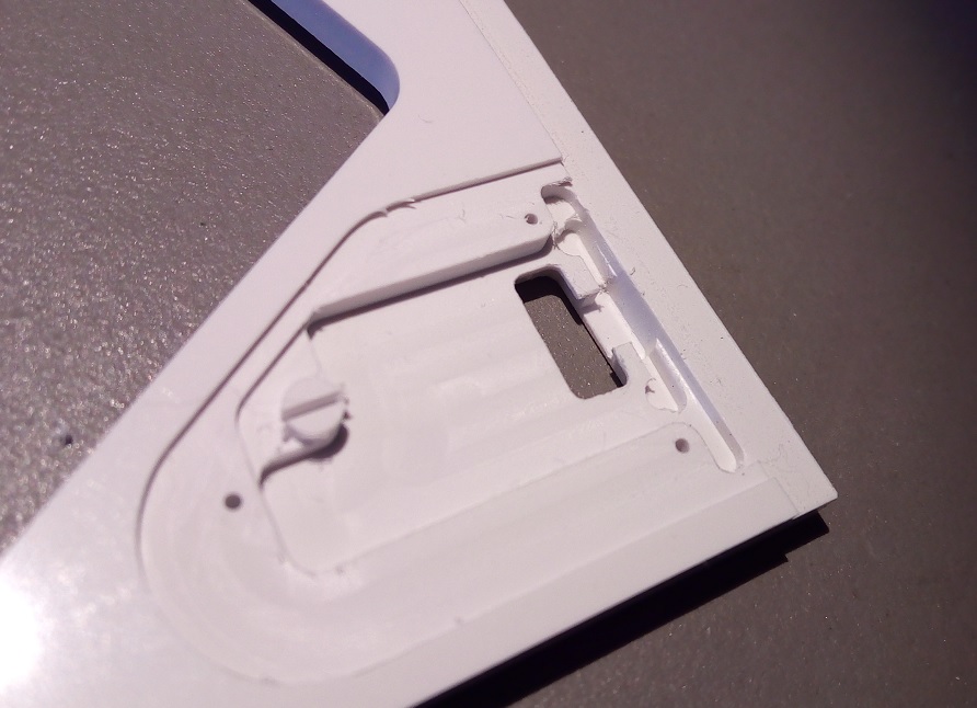

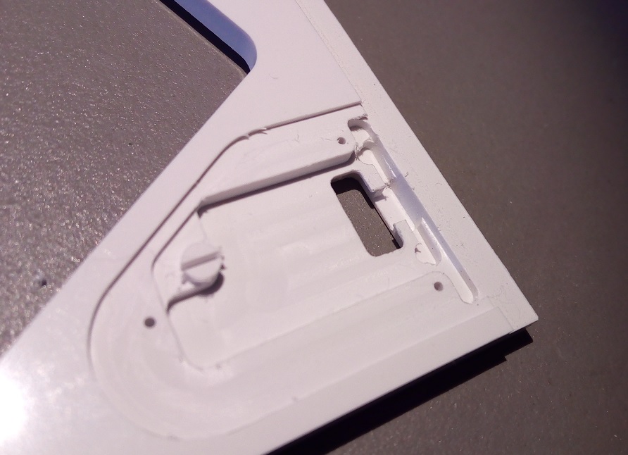

Détail du logement de la partie mécanisme :

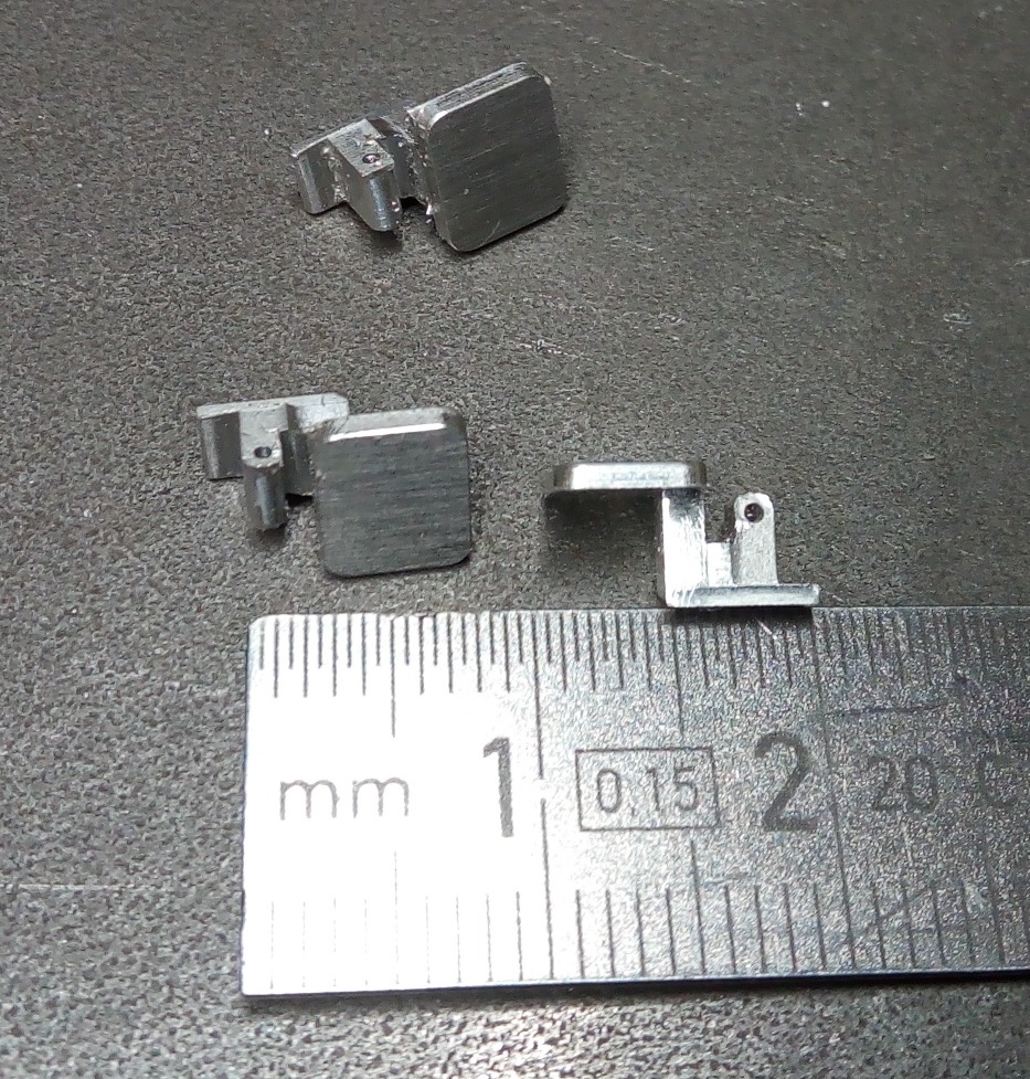

la poignée en Alu 2017 :

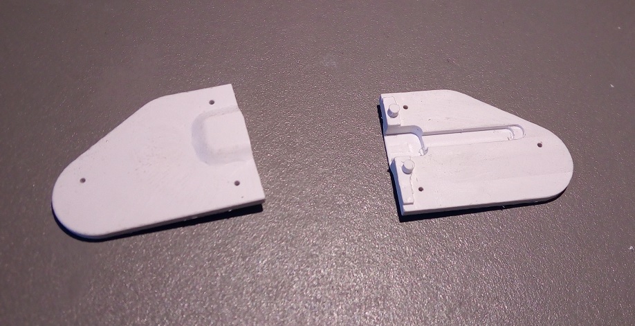

La plaque de fermeture :

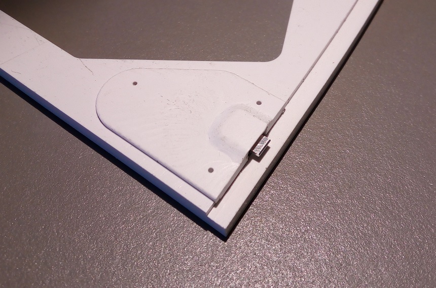

L'ensemble présenté coté face :
Vue arrière :
Le PVC s'usine plutôt bien et donne des états de surface corrects.
Un peu de travail de finition, mais dans l'ensemble je vais continuer sur cette technique.
