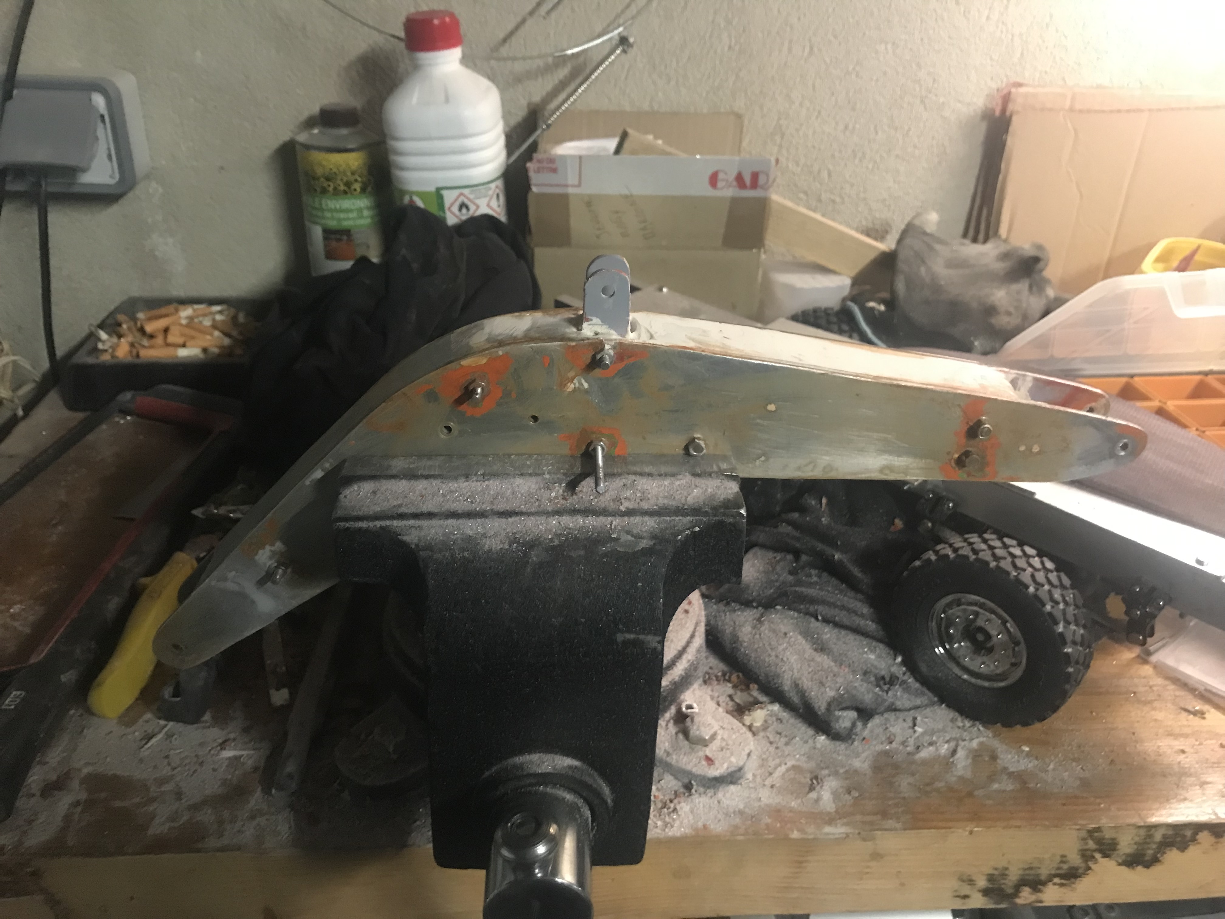

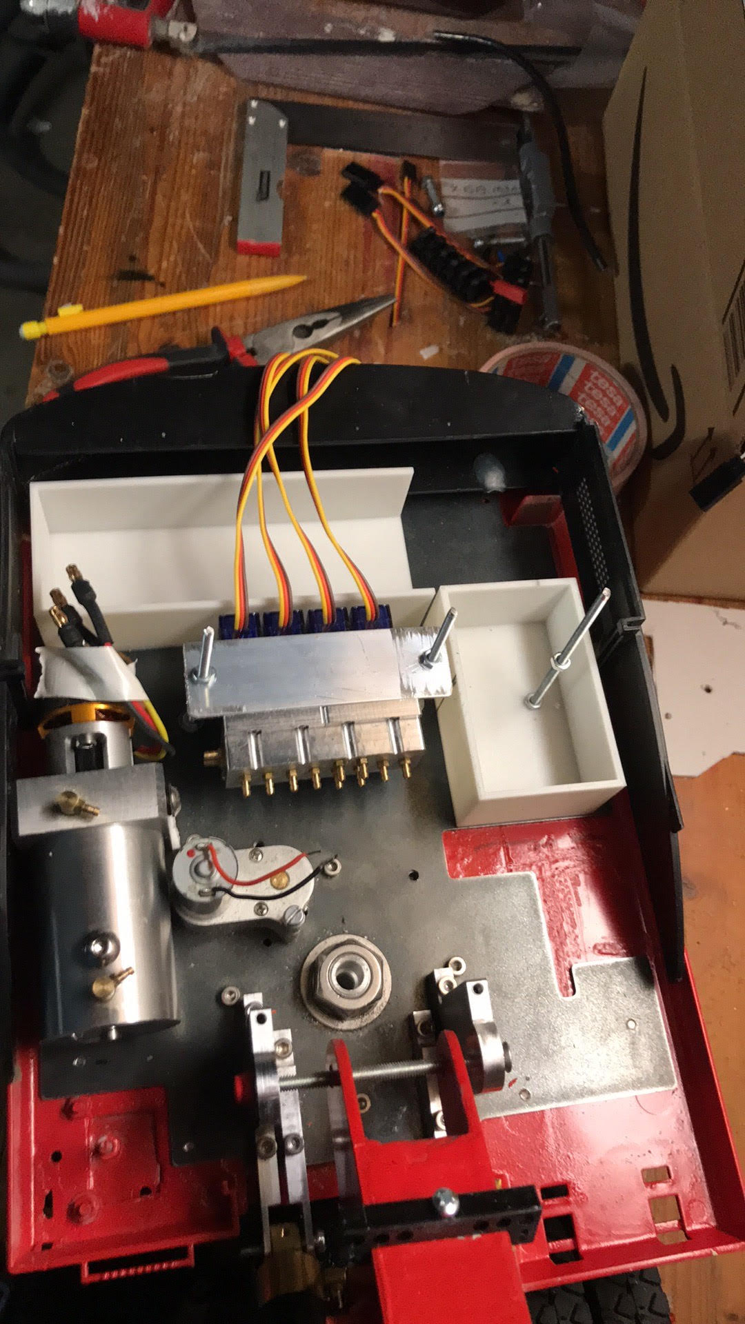

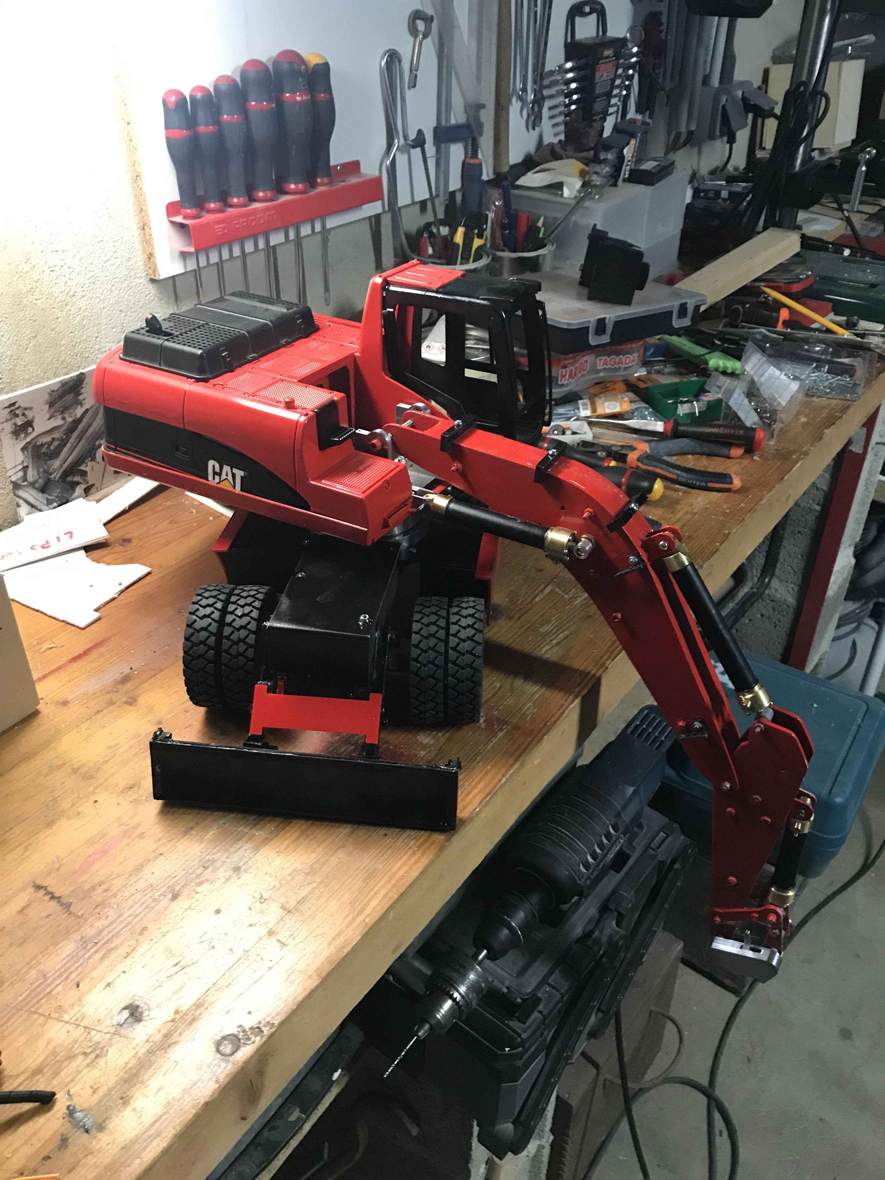

bonjour a tous, désolé je ne suis pas trop souvent présent....

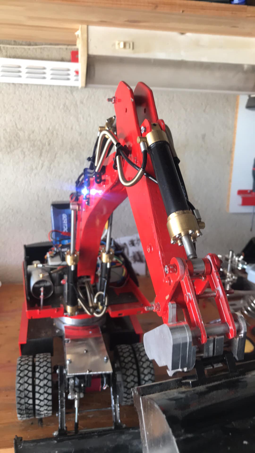

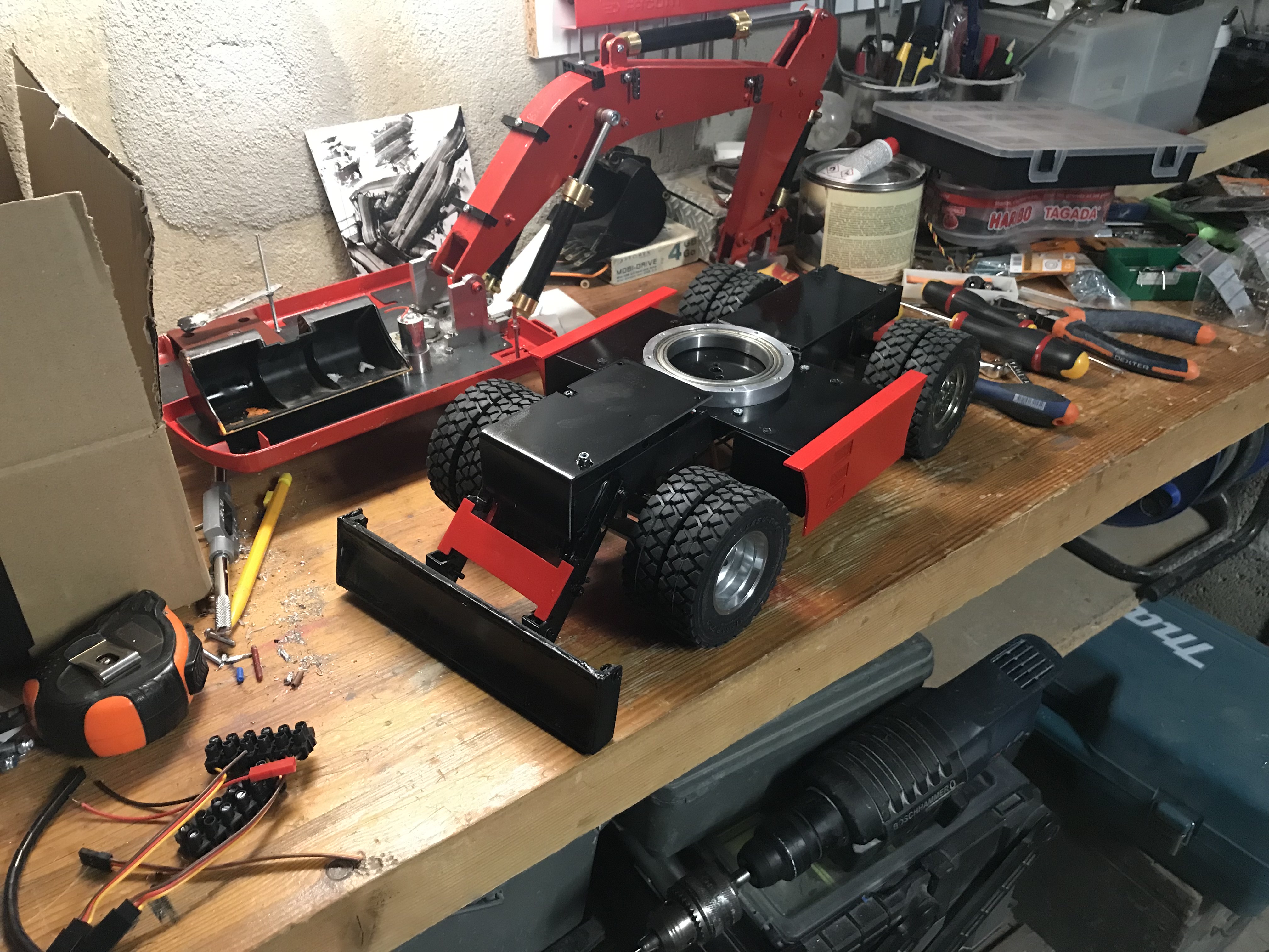

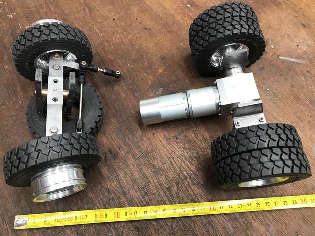

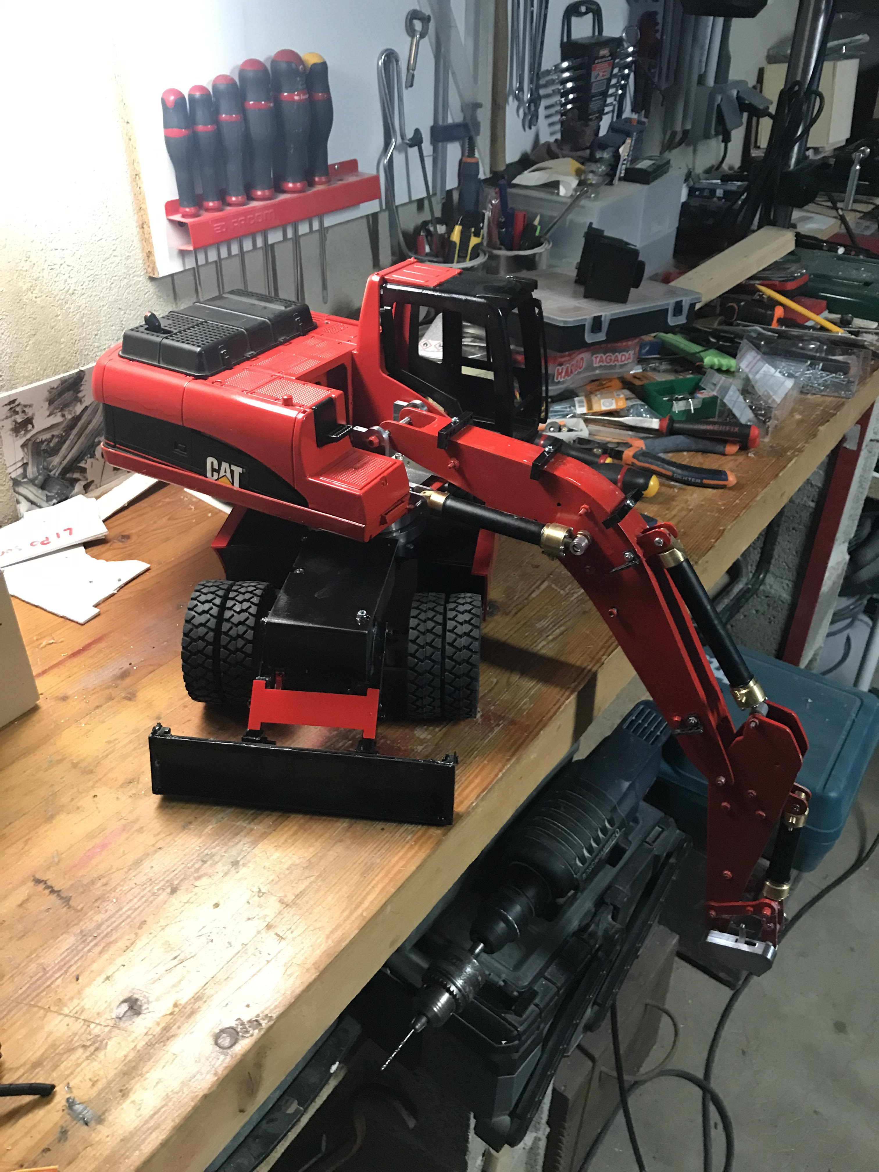

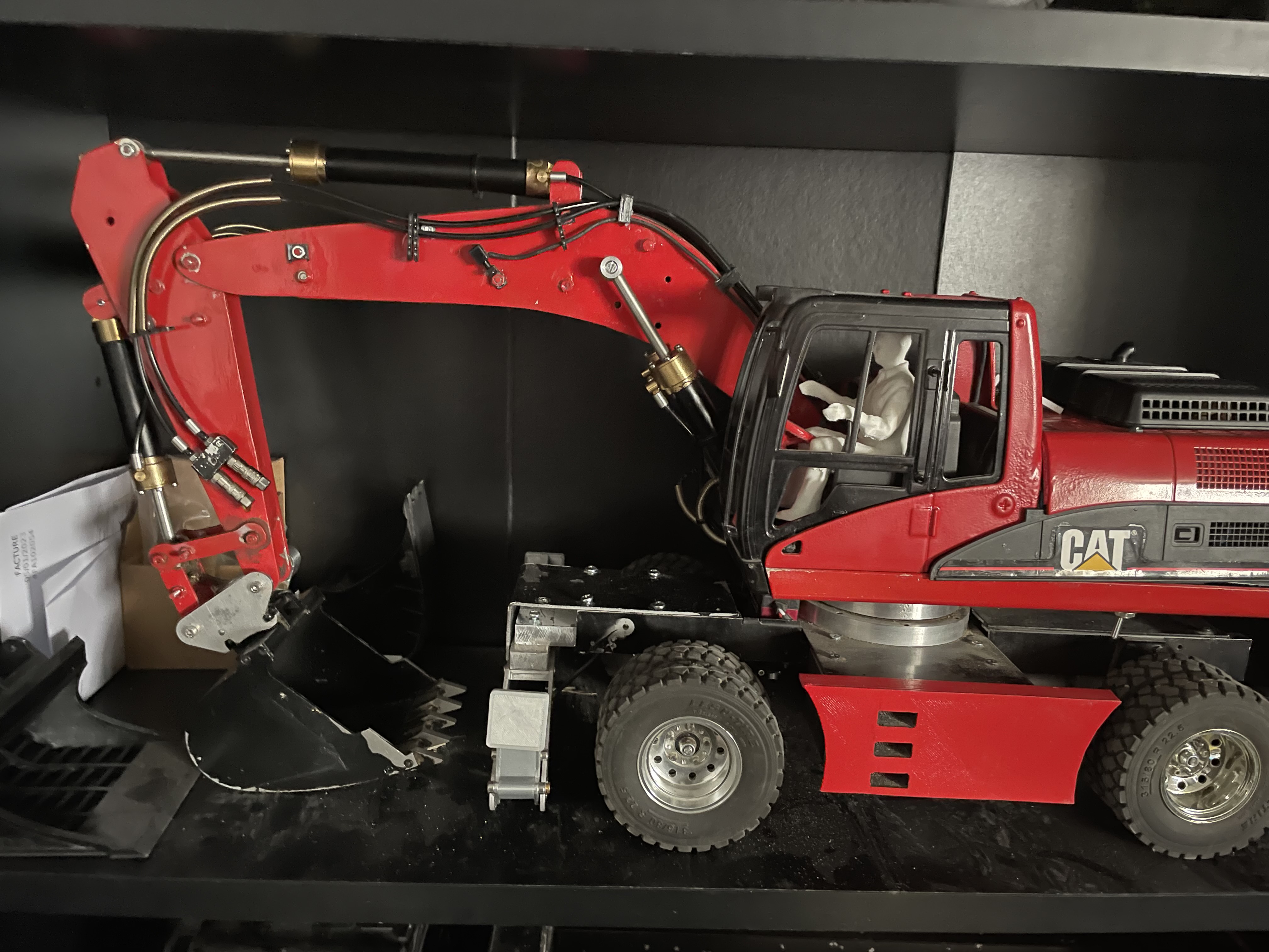

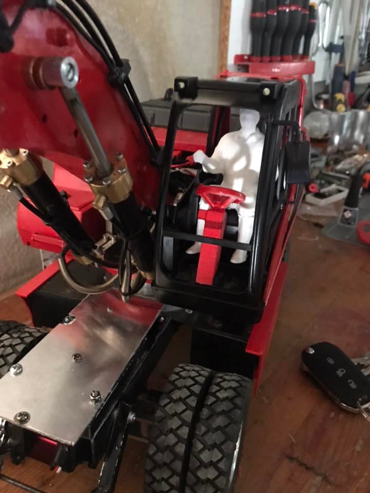

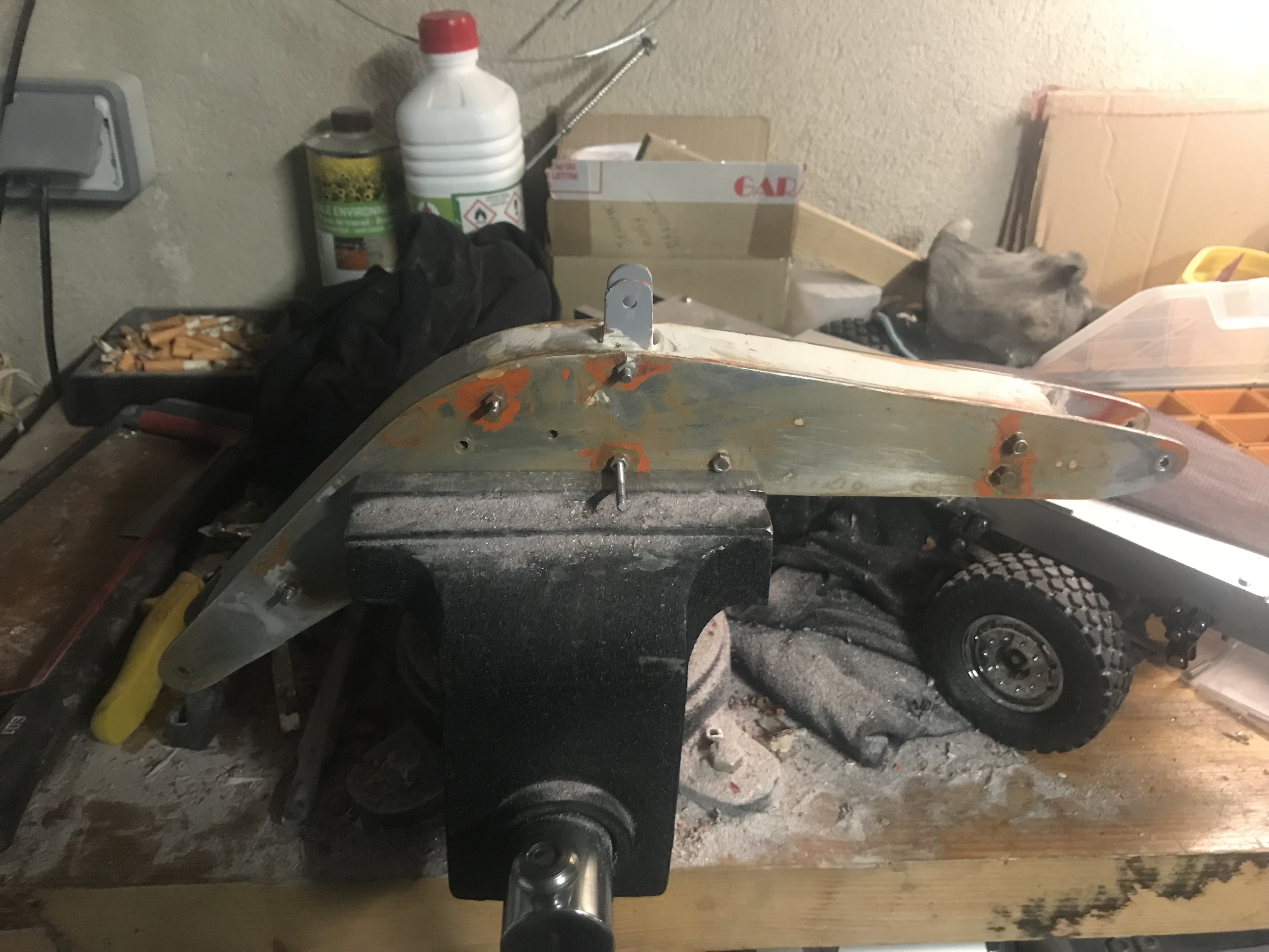

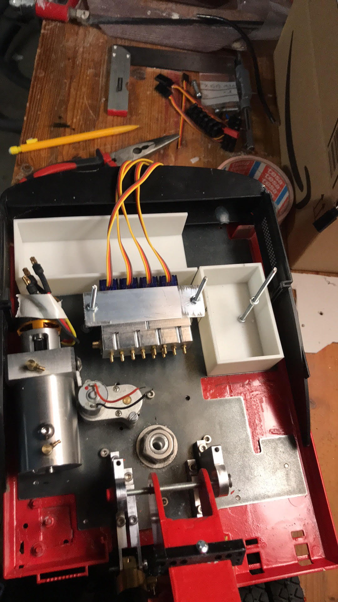

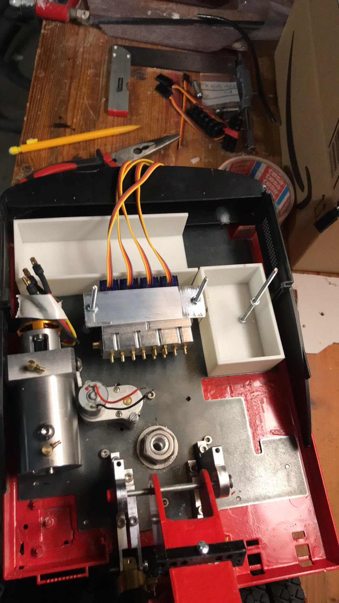

je voulais vous présenter mon projet de pelle à pneu sur base bruder.

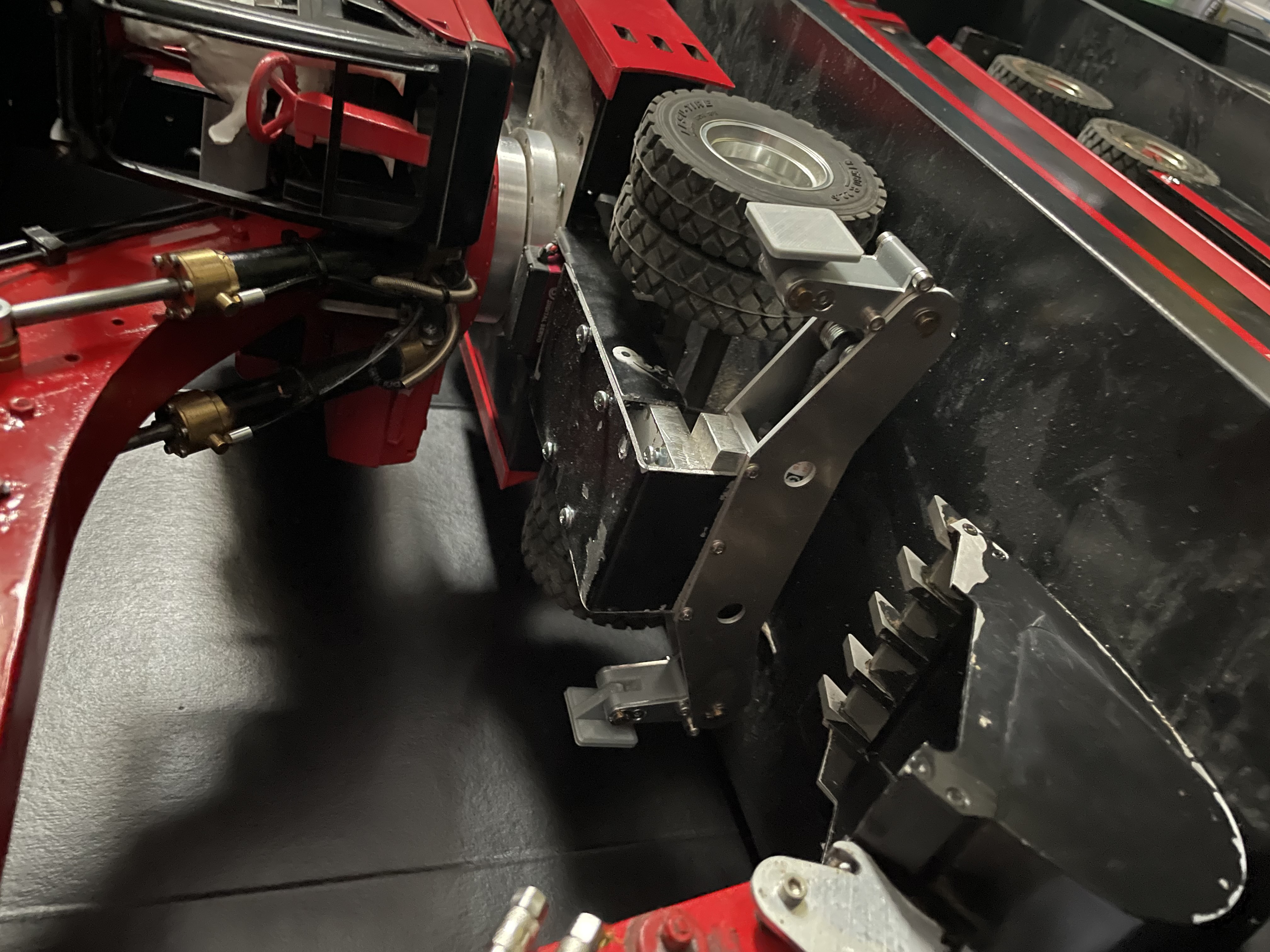

elle est en 4x2 avec des trains réalisés sur mesure (pas par moi), cabine bruder, bras alu, hydro magom. la pelle n'est pas finie à ce jour, il me reste encore un stab a mettre, des attentes auxiliaires élec (2). au début je lui avais fait une lame a l'avant mais je l'ai remplacé par un stabilisateur CTI
place aux photos

Messagepar grhum1383 » Lun Fév 27, 2023 10:07
ayant eu un souci avec le stab, mon distributeur m'a remplacé le vérin (qui etait tordu) et le vario

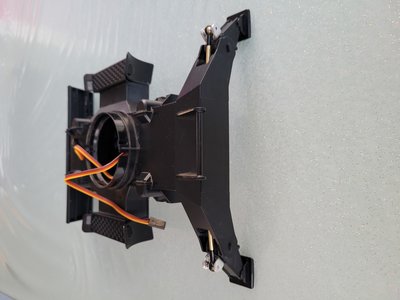

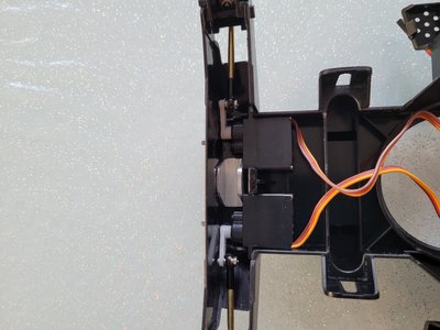

très sympa la pelle (+)

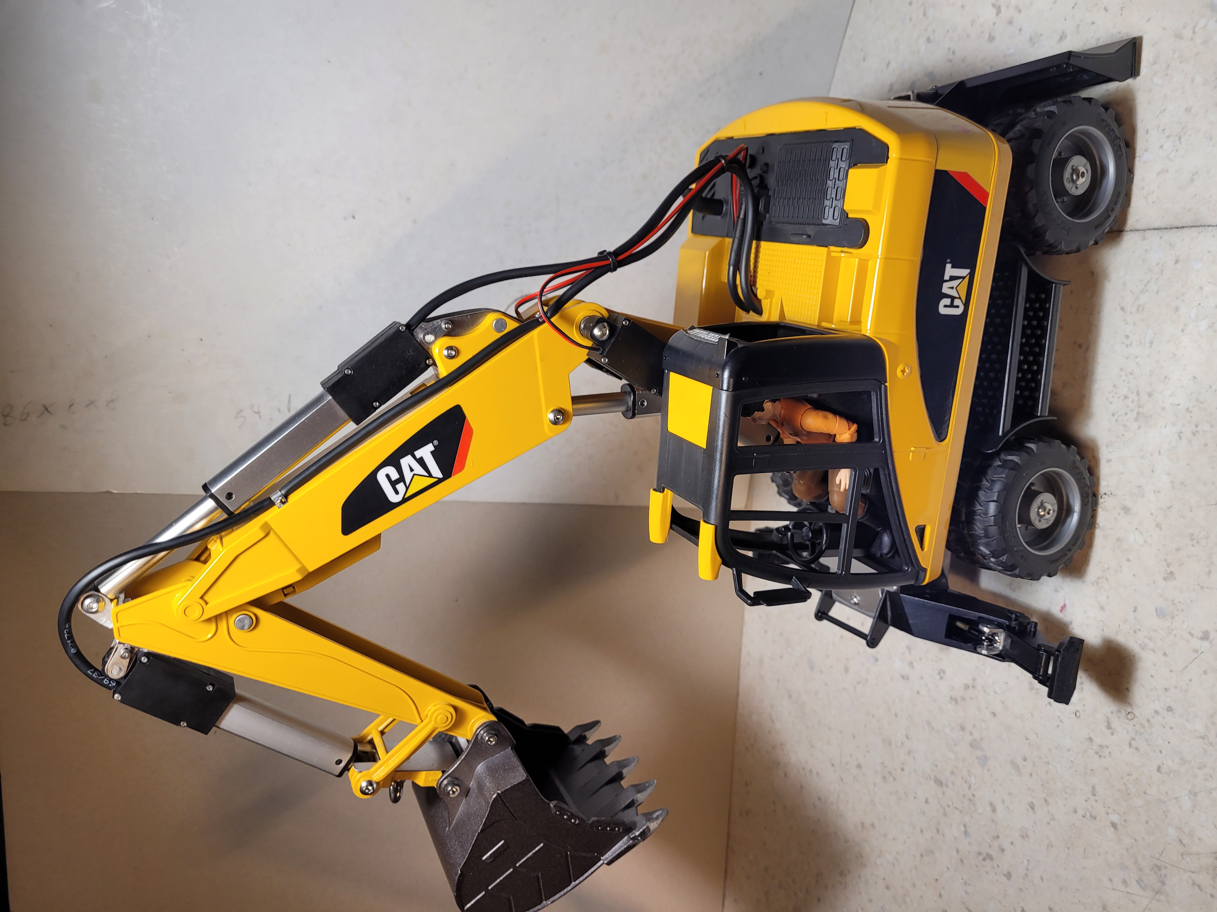

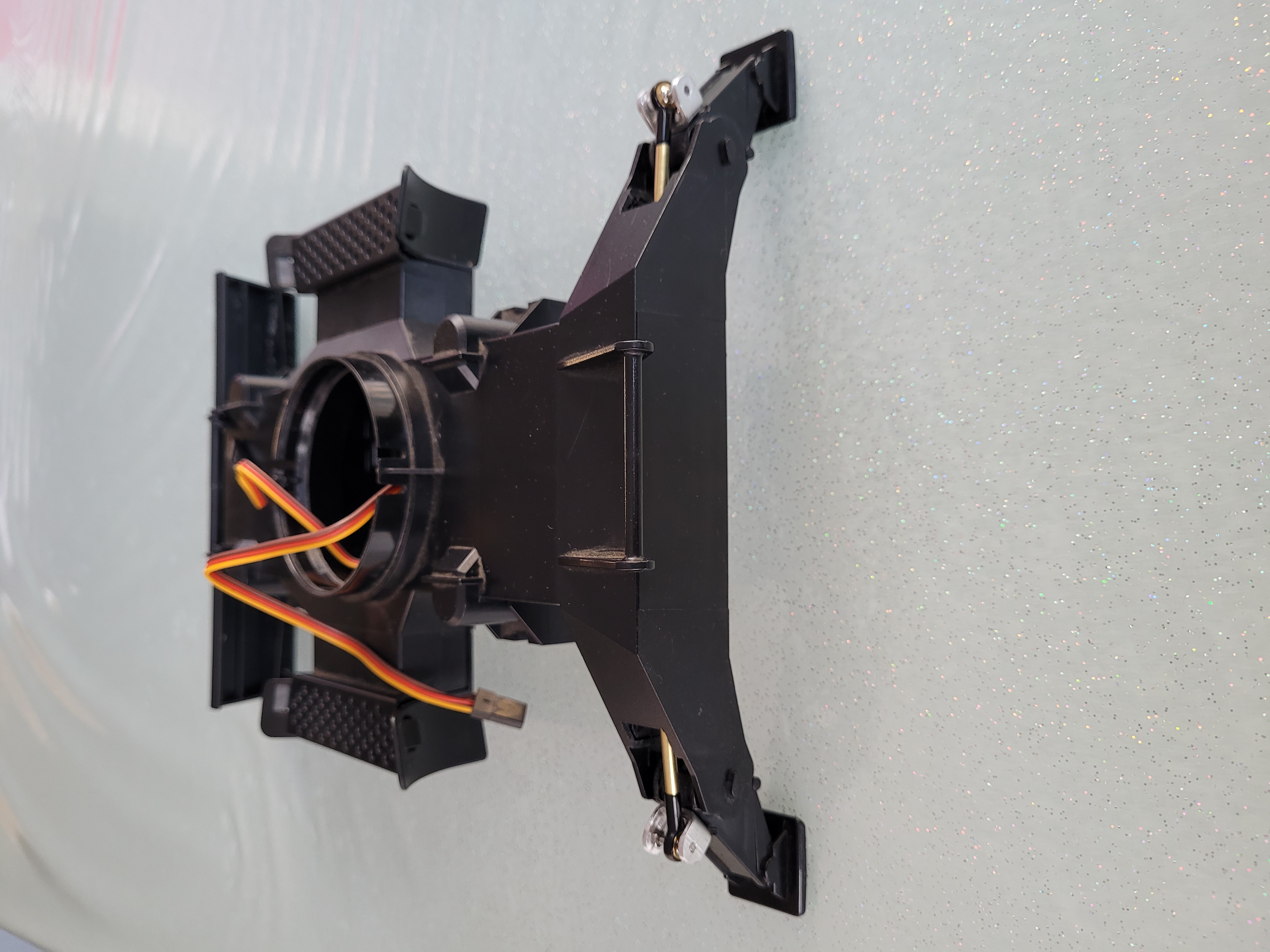

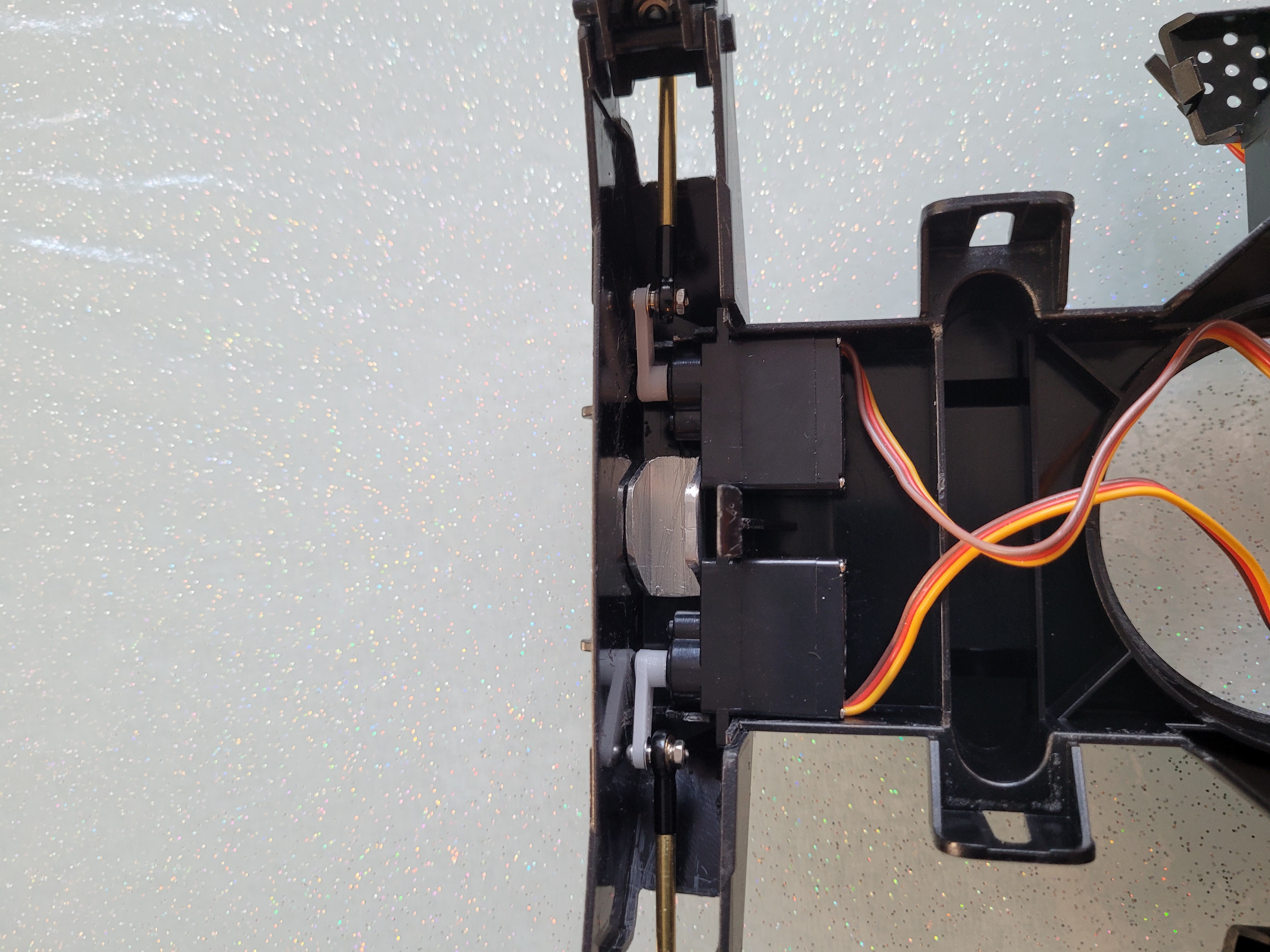

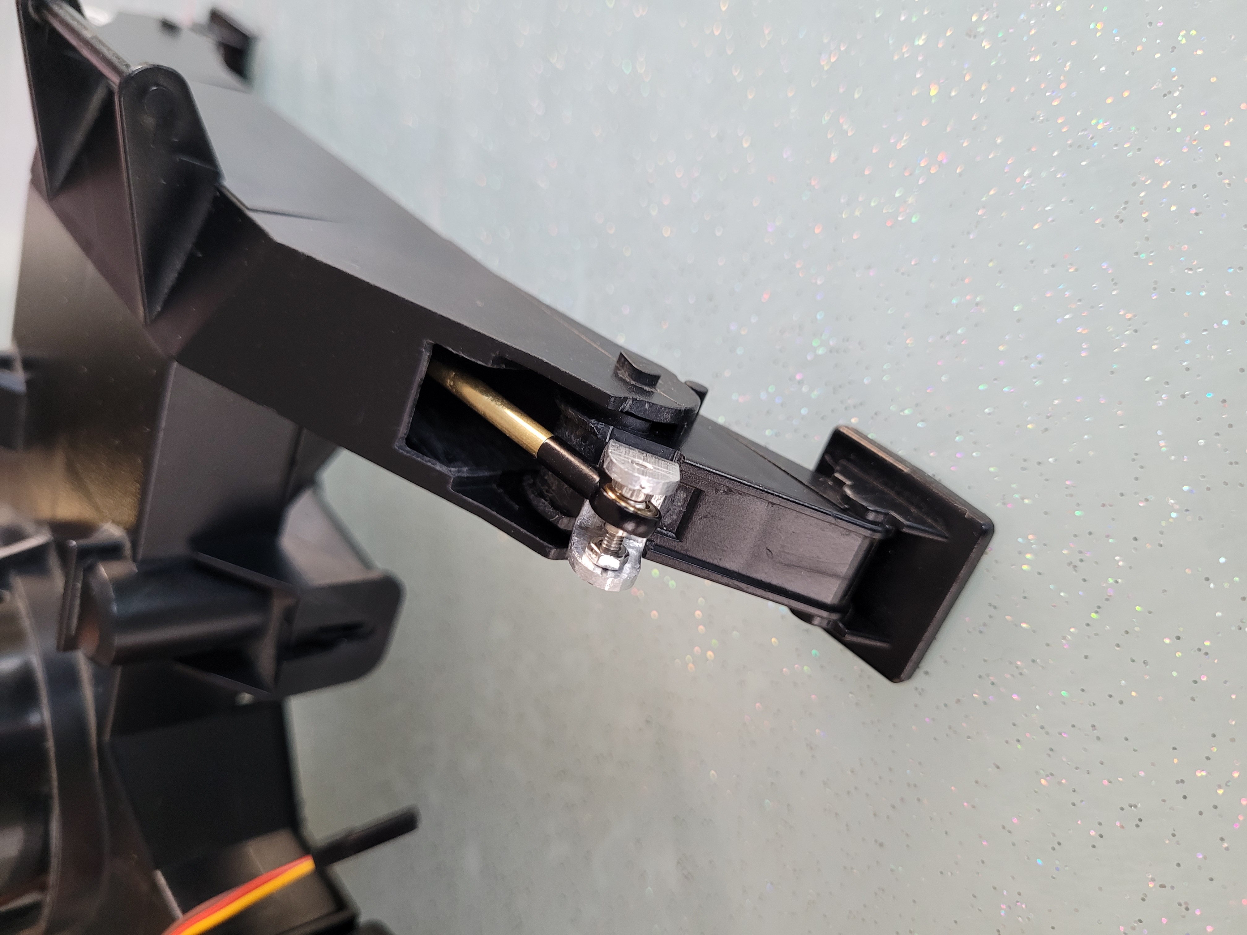

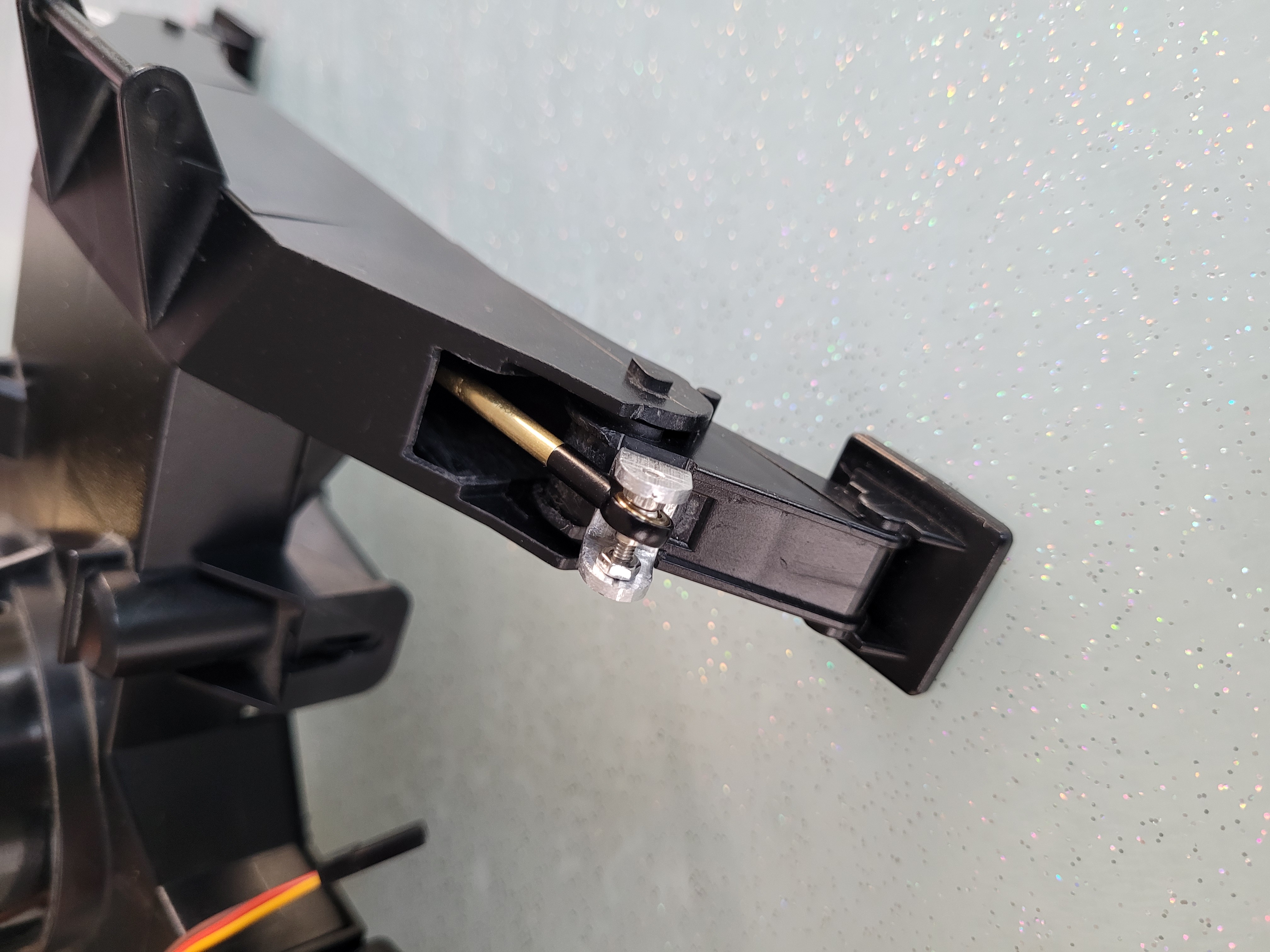

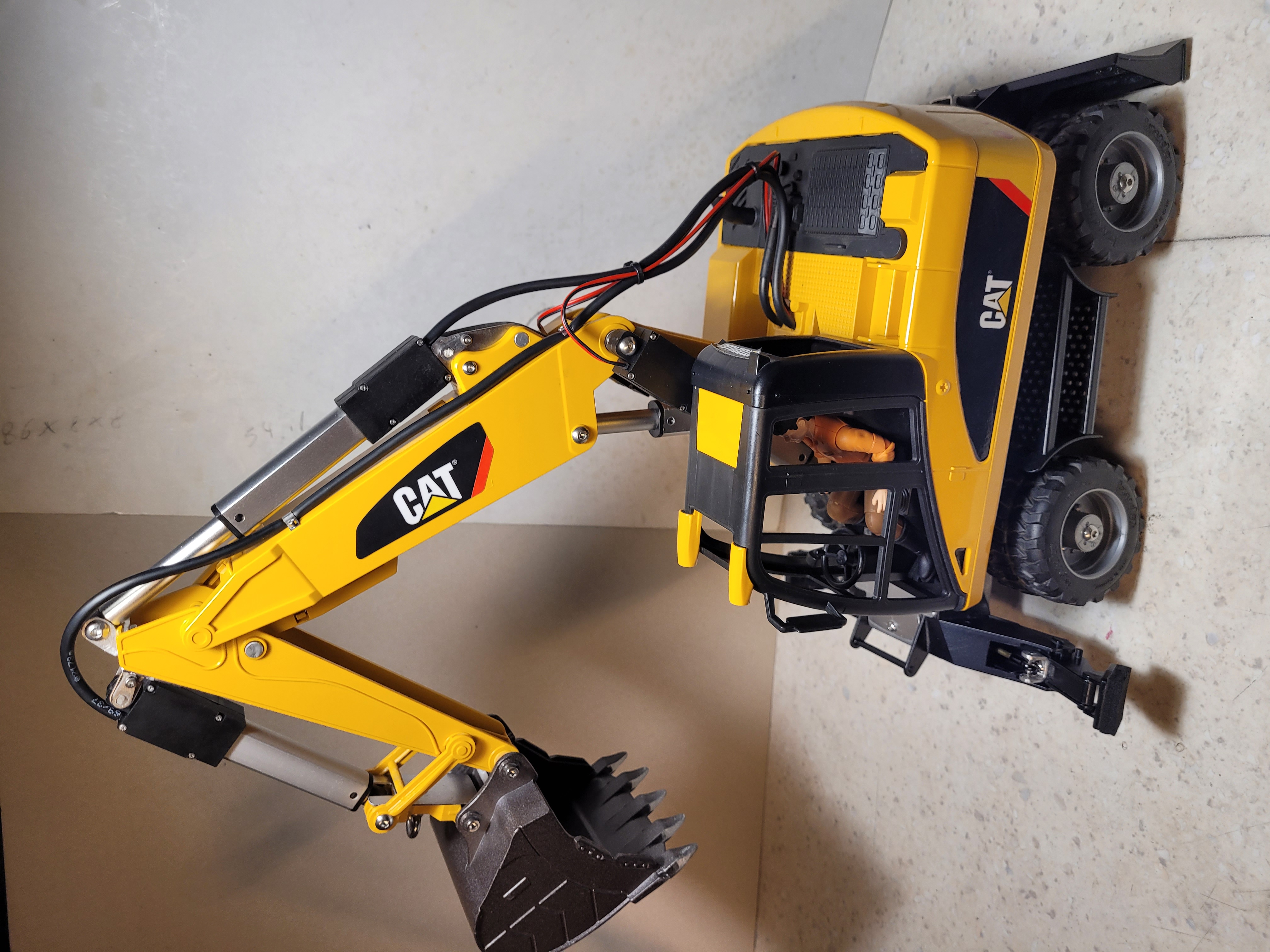

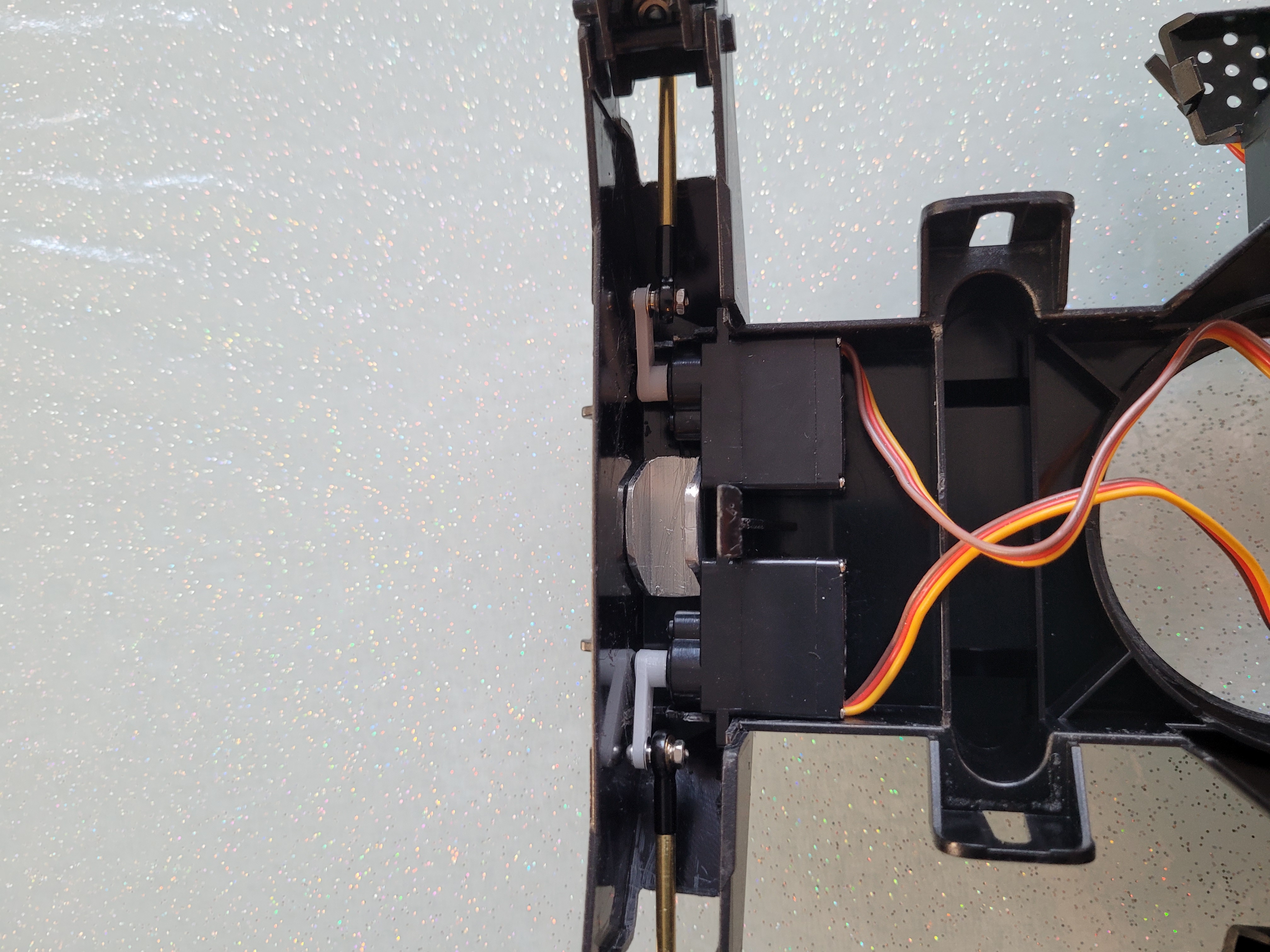

Perso j'ai réalisé la pelle cat à pneus avec son châssis d'origine, c'était pas simple, j'ai du couper plusieurs fois et à plusieurs endroit le châssis pour avoir un angle de braquage correct, car d'origine il n'y a pas assez de place pour que les roues tourne, pour les stabs j'ai utilisé 2 minis servos avec 2 ressorts pour que la tringlerie ne coince pas, sa fonctionne plutôt bien, chaque stabs est indépendant...Si sa peut aider...

Messagepar grhum1383 » Lun Fév 27, 2023 11:33
Merci pour ton retour, les mini servos arrivent à relever la pelle ?

Messagepar Pat68 » Lun Fév 27, 2023 11:40
Les miens arrivent a rats du sol juste pour stabilisé, soulever je pense un peu oui mais sachant que ma pelle n'est pas en métal donc moins lourde...

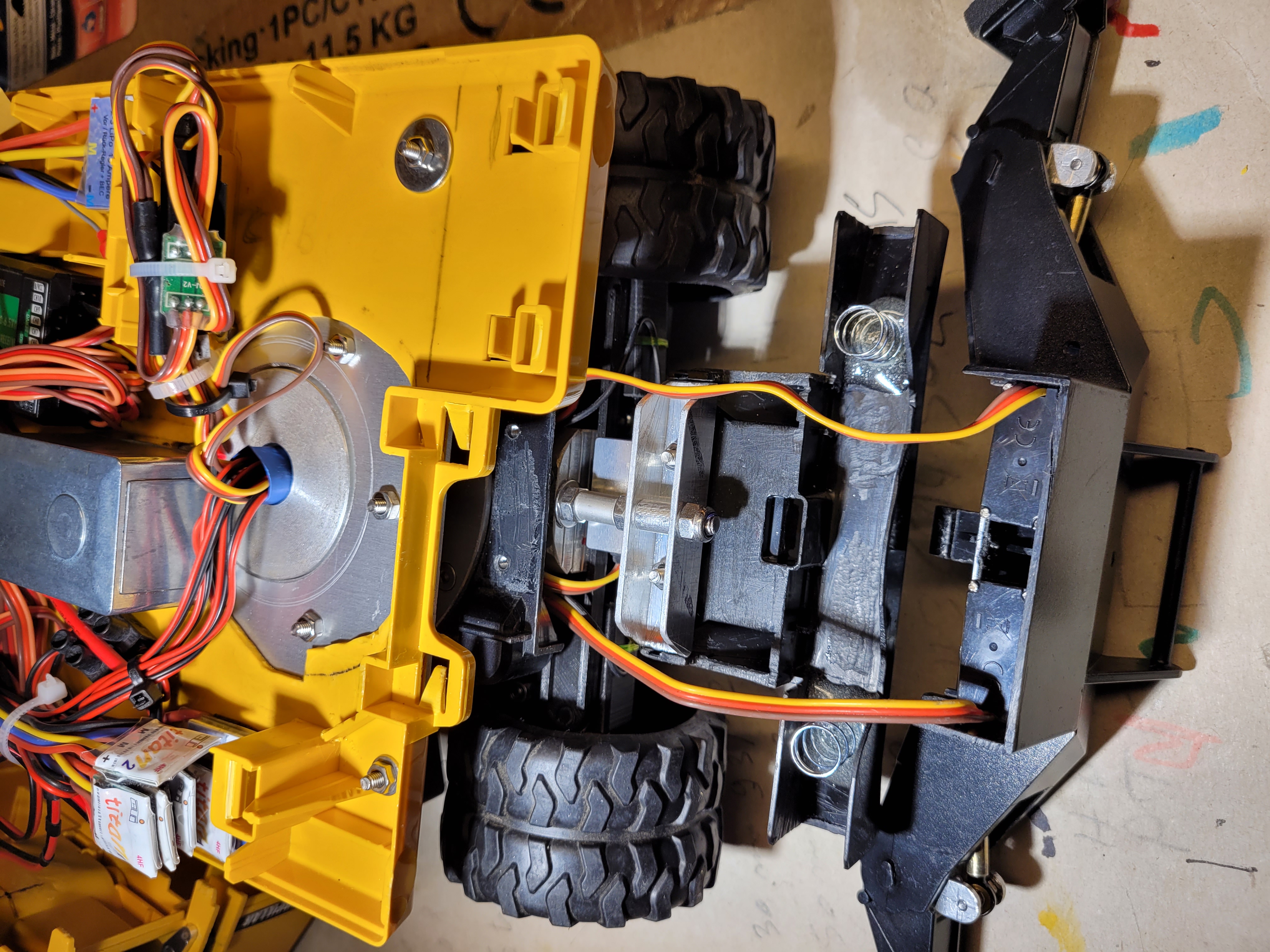

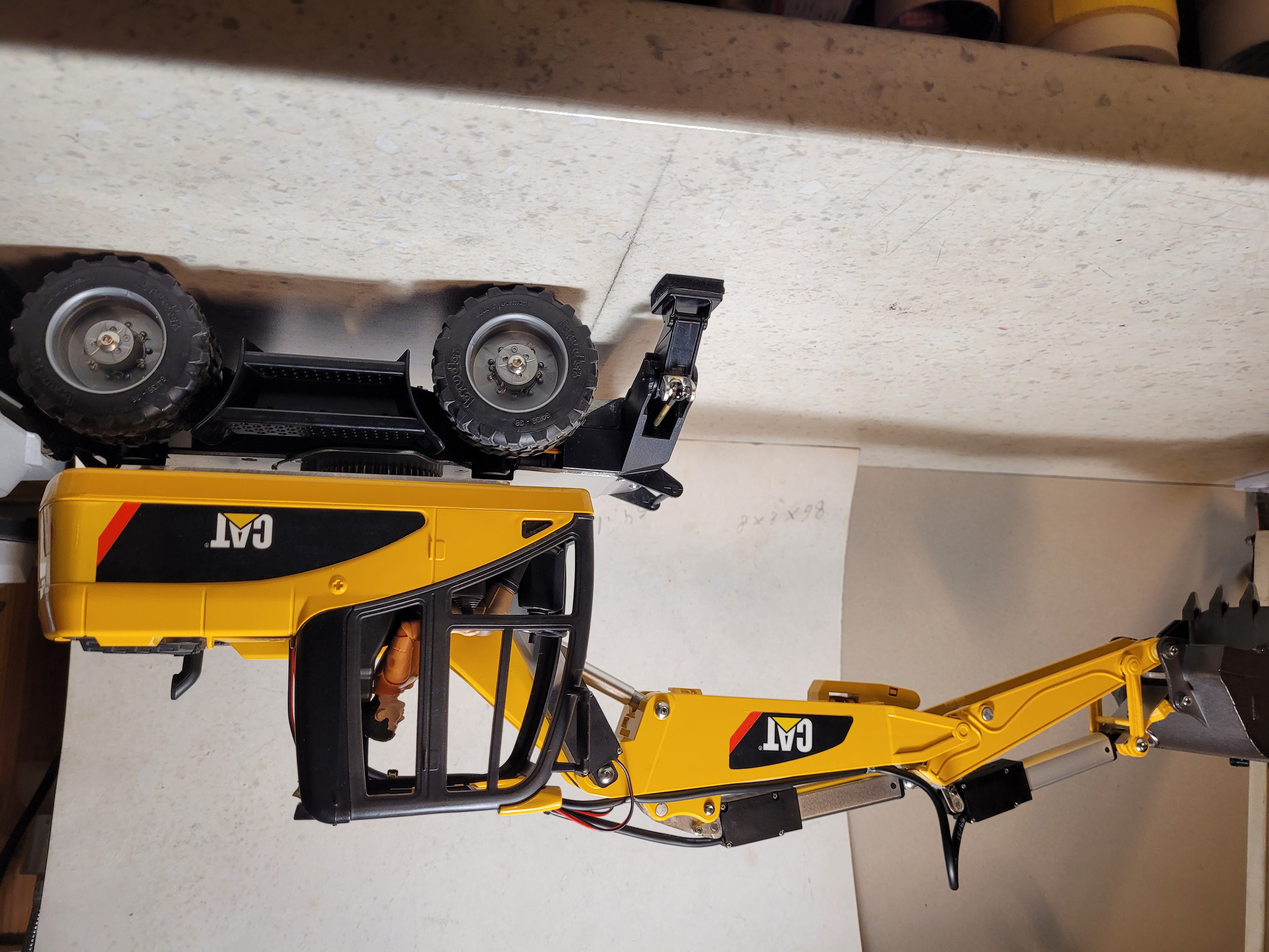

Re: pelle a pneu sur base bruder

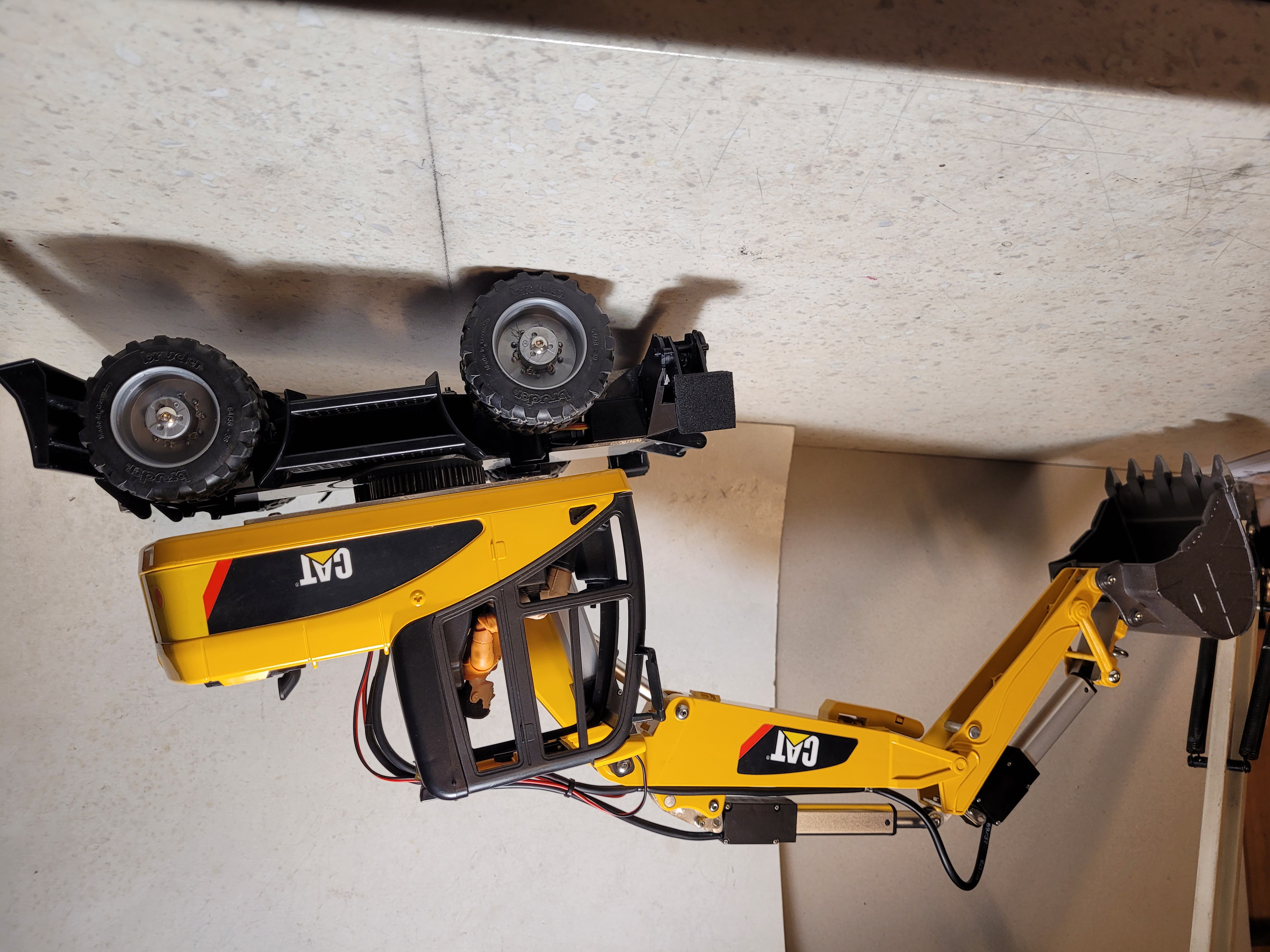

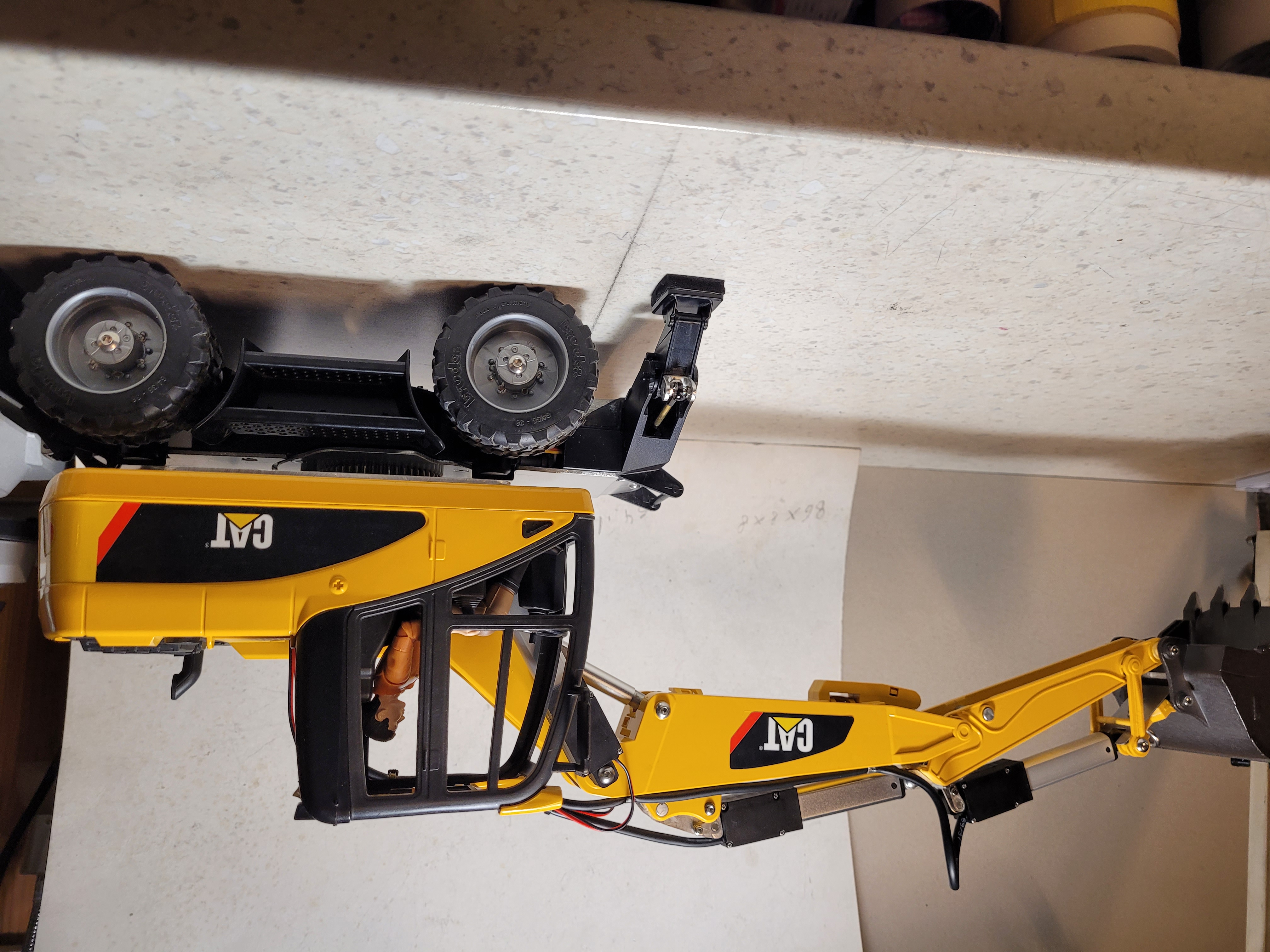

Messagepar Pat68 » Lun Fév 27, 2023 11:44
petite photo avec et sans stabs
Il faut que je lui mette du poids à l'arrière car avec un godet Huina en metal sans stab sa bascule lol !

Messagepar grhum1383 » Lun Fév 27, 2023 2:22
Oui ç est sur je ne l ai pas pesée mais elle doit faire entre 5 êt 7 kg je pense, mais il lui faudrait aussi un contrepoids .
Avec les stabs avant je la relève de quasiment 1 cm. L idée est de faire la même chose à l arrière.
