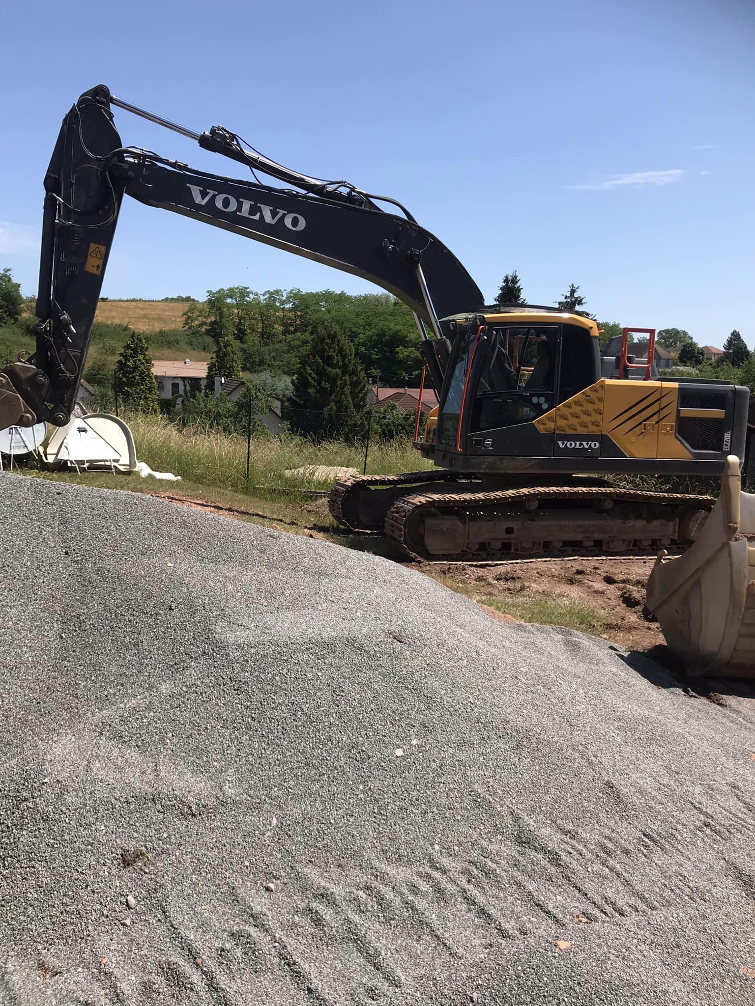

Messagepar DEGBRAYCIND71 » Mar Fév 28, 2023 4:11
Réelle

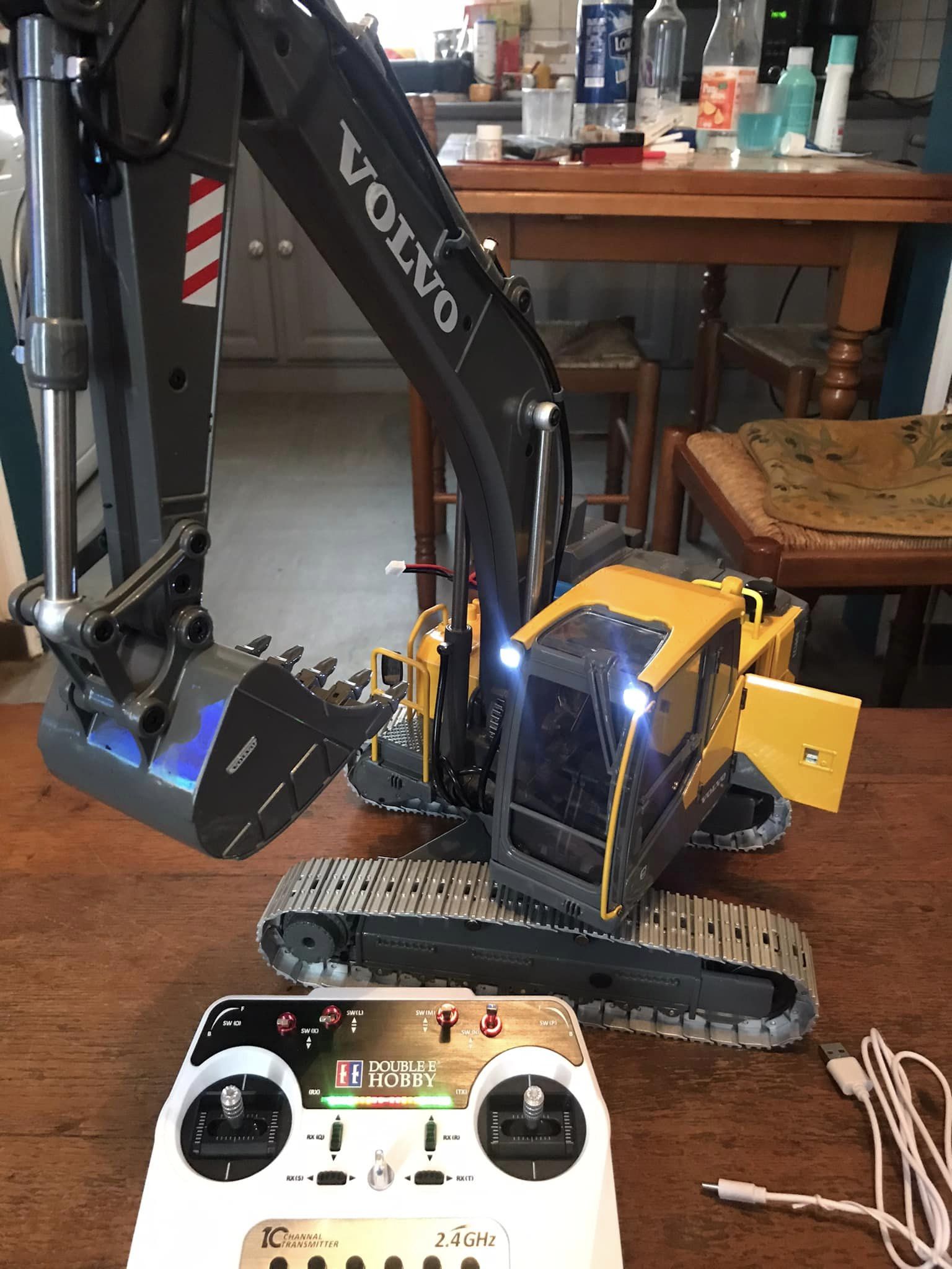

la mienne 1/14 pour mon projet la faire en hydraulique

Messagepar Boris_25 » Mar Fév 28, 2023 5:18
C'est effectivement une bonne base de départ.
Malgré qu'elle soit en électrique, est-elle suffisamment puissante?
Message(s) : 1356
Re: PELLTEUSE VOLVO EC 160 Double e Hobby
Messagepar Pat68 » Mar Fév 28, 2023 8:35
Jolie pelle cette Volvo (+)
Mais quand tu regarde les prix : 700 euros je crois pour l'électrique ?
2000 pour l'hydraulique
je comprends que les gens achète la version électro et ce procurent les pièces de transformation pour la mettre en hydro....
Mais a ce que j'ai compris il y a pas les mêmes moteurs de tourelle et transmission pour les 2 engins, a confirmer ?
