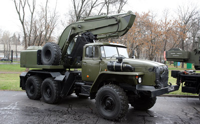

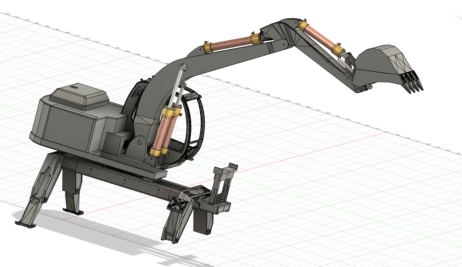

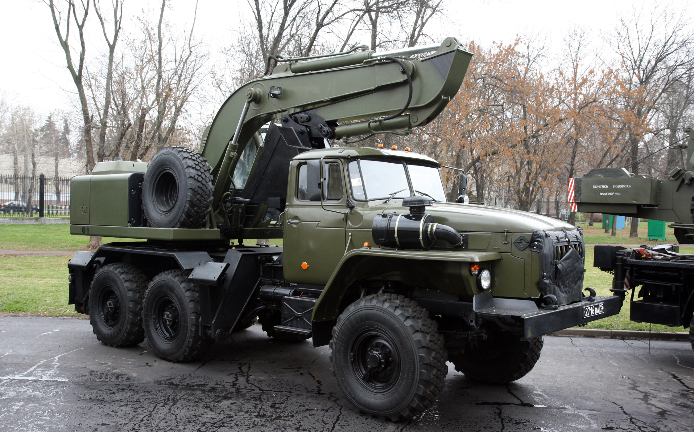

voici mon projet au 1/10
le camion est déjà fini, si ca intéresse certain d'entre vous je pourrai faire une présentation de mon URAL 4320 dans un autre post.
j'aurai besoin de vos conseils pour l hydraulique de la pelle, (c'est mon premier projet en hydraulique)
je voudrai faire une commande sur magomhrc
je vais partir sur 4 vérins de 12mm de diamètre pour les 4 stabilisateurs,
et 4 vérins de 18mm de diamètre pour le bras,
une valve à 5 voies avec servos
pour les tuyaux je pensais a du 4mm
Mais la ou je ne sais pas, c'est pour tout le reste,
J aurai besoin d aide pour :
Le moteur la pompe, le réservoir,
Es ce qu'il faut un filtre ou autre pièces?
cordialement

Jsui pas un pro de l'hydraulique mais j'ai quelques infos.
Si tu prends tes pièces chez Magom, ils fabriquent une pompe hydraulique avec réservoir incorporé et valve de décharge, tu peu prendre le réservoir en plusieurs longueur, de 30 a 70mm il me semble, il faut juste déterminé la capacité d'huile qu'il te faut pour faire fonctionner tes vérins.
Si tu opte pour un montage séparément, tu aura beaucoup plus de branchement durite etc et il te faudra si (pompe pas équipé) d'une valve de décharge qui évite de bloquer la pompe et renvoie l'huile au réservoir.
Le filtre a huile est pour moi indispensable a brancher sur le retour d'huile au réservoir, certains en mettent même 2 mais 1 seul est déjà bien.
Si tu as l'occasion d'aller voir la rubrique chargeur, j'ai monter une pompe chinoise de ce style dans le nouveau Volvo Bruder.
Je suis récemment sur ce forum je pense qu'il y a d'autres bons sujets sur l'hydraulique...
Mes durites sont en 3mm sauf pour les durites de sortie pompe et retour d'huile qui sont en 4.

Hello je rejoint les propos de Pat68 êt je rajouterais que si tu prends une cabine bruder, maghom fait des kits à adapter sur celle ci.
Il te faudra aussi un joint tournant hydro si tu veux commander tes stabilisateurs et un distri supplémentaire. Sinon il te faudra tout en double afin de piloter le haut et le bas

Le joint tournant hydraulique est souvent un point délicat. C'est couteux, et et encombrant. Il est quelques fois préférable de faire un mix hydraulique/électrique.

je vais calculer le volume de tout mes vérins en hydraulique et prendre un peut de marge pour le volume du réservoir, 30% je pense.
et merci pour vos conseil,
pour la pompe? brushless ou pas forcement?

En général ce sont plutôt des moteurs Brushless dans ces pompes.
Pour le réservoir je ne sais pas trop comment faire pour trouver le bon volume mais une fois que tes vérins sont pleins d'huile il ne faut pas grand volume pour faire fonctionner l'ensemble...le réservoir sert uniquement de tampon.
Si tu regarde les vidéos de Magom on voit qu'ils remplissent plusieurs fois le réservoir afin de remplir les vérins, une fois le système et vérins pleins ils rajoutent de l'huile au niveau maxi et fini, le niveau ne bouge pas vu que dans les vérins il y a de l'huile de chaque coter du piston
Video d'une conversion Huina 580 en hydraulique, la pompe semble avoir un petit réservoir pourtant il y a 4 vérins
