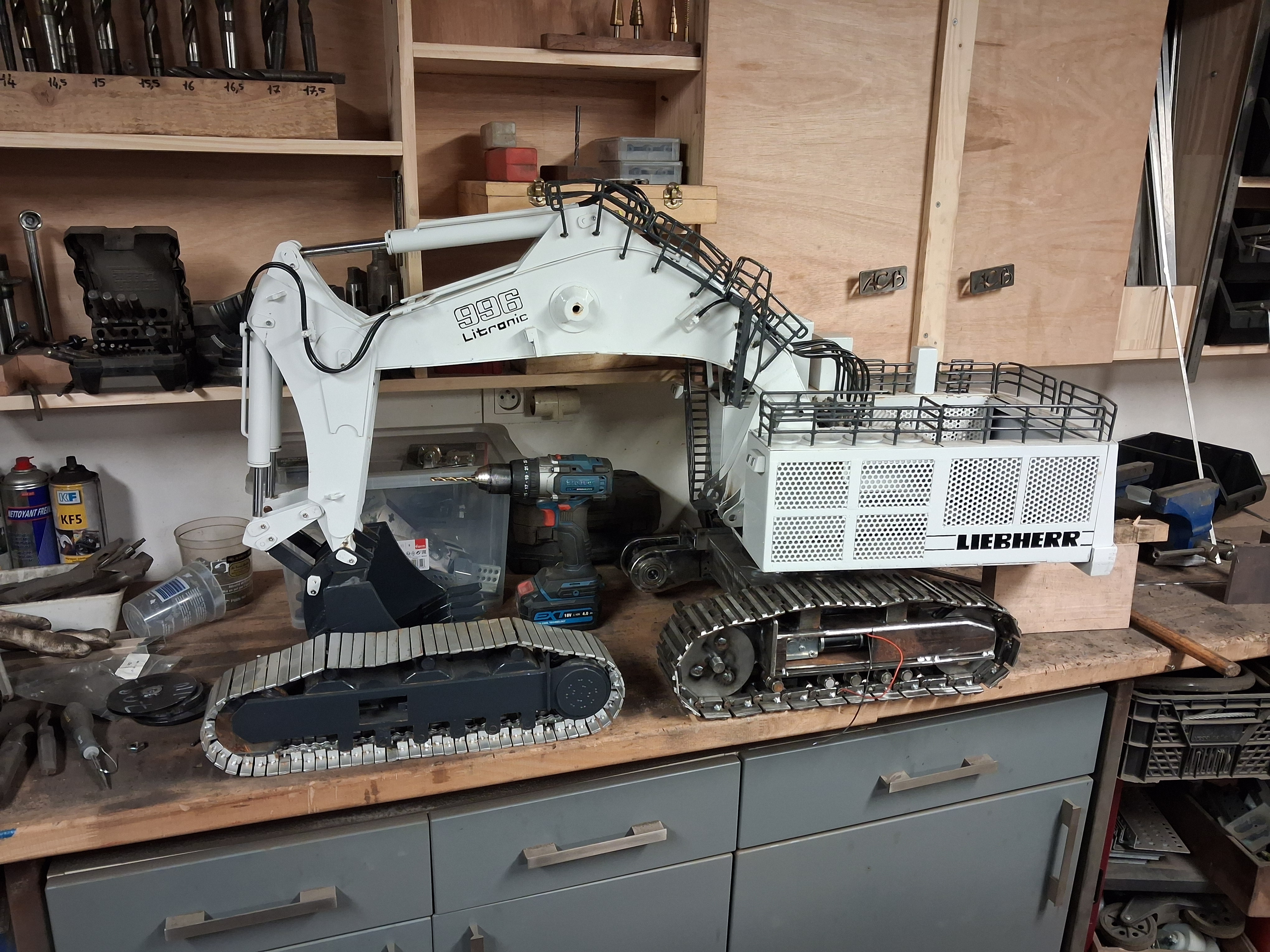

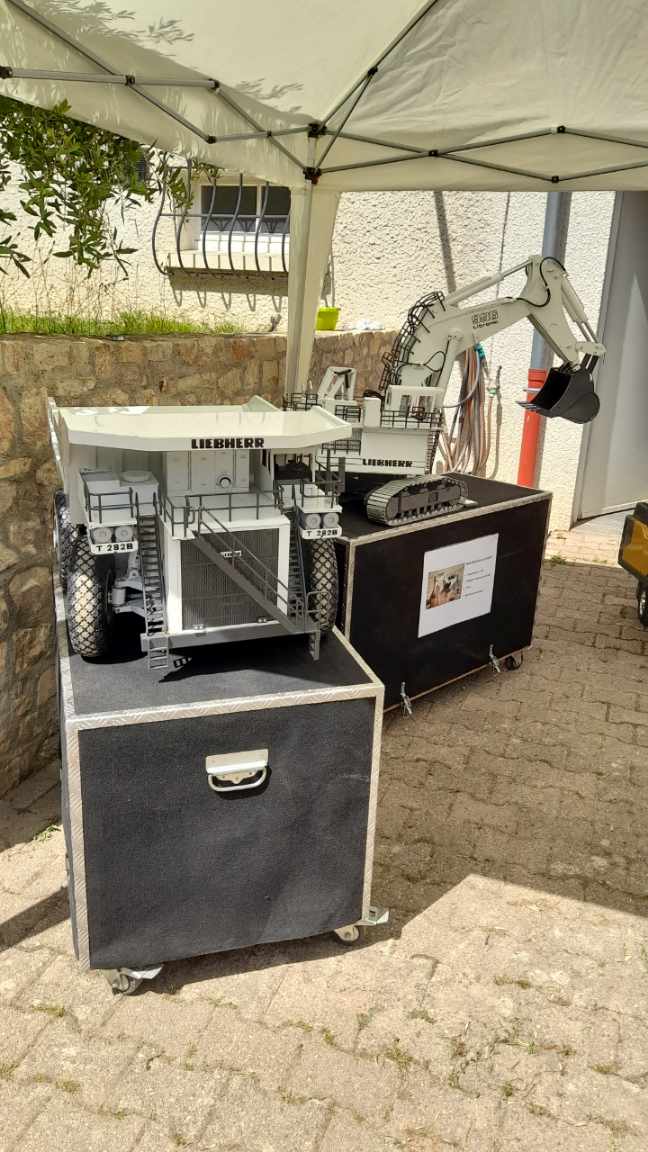

Il étais une fois un jeune garçon passionné d’engins et de modélisme qui décida, du haut de ses 16 ans, d’autoconstruire la plus grosse pelle minière de LIEBHERR alors existante : la 996litronic.
Et oui il y a 23 ans déjà que j'ai construit cette pelle mais sans jamais avoir pu lui donner vie à l'époque.
Aujourd'hui, on trouve tout ce dont on a besoin.
Alors j'ai décidé de rebrancher la meuleuse, ressortir le poste à souder et mon ingéniosité pour adapter des pièces du commerce et même donner une seconde vie à des pièces chinées chez des recycleurs de feraille.
Et voilà d'où je repars...

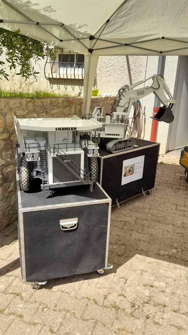

Messagepar damien model metal » Lun Sep 29, 2025 6:27
Oui je les avais amener à cordelle il y a longtemps du temps de la serre.
Les vérins vont rester les même car il sont près à recevoir l’hydraulique il ne me reste juste à dessoudez les fausses durite métal souder dessus pour y mettre les raccords adequoi.
Je recommence eentièrementpar contre la partie châssis train chenillé pour pouvoir intégrer des moteurs réducter et adapter une belle chaîne de convoyeur chinées chez le ferrailleur
En voici les photos
Je réfléchi même à la faire entièrement démontable pour pourquoi pas faire une démonstration de sont assemblage sur site avec grue et convoie qui l apporté et qui l assemble

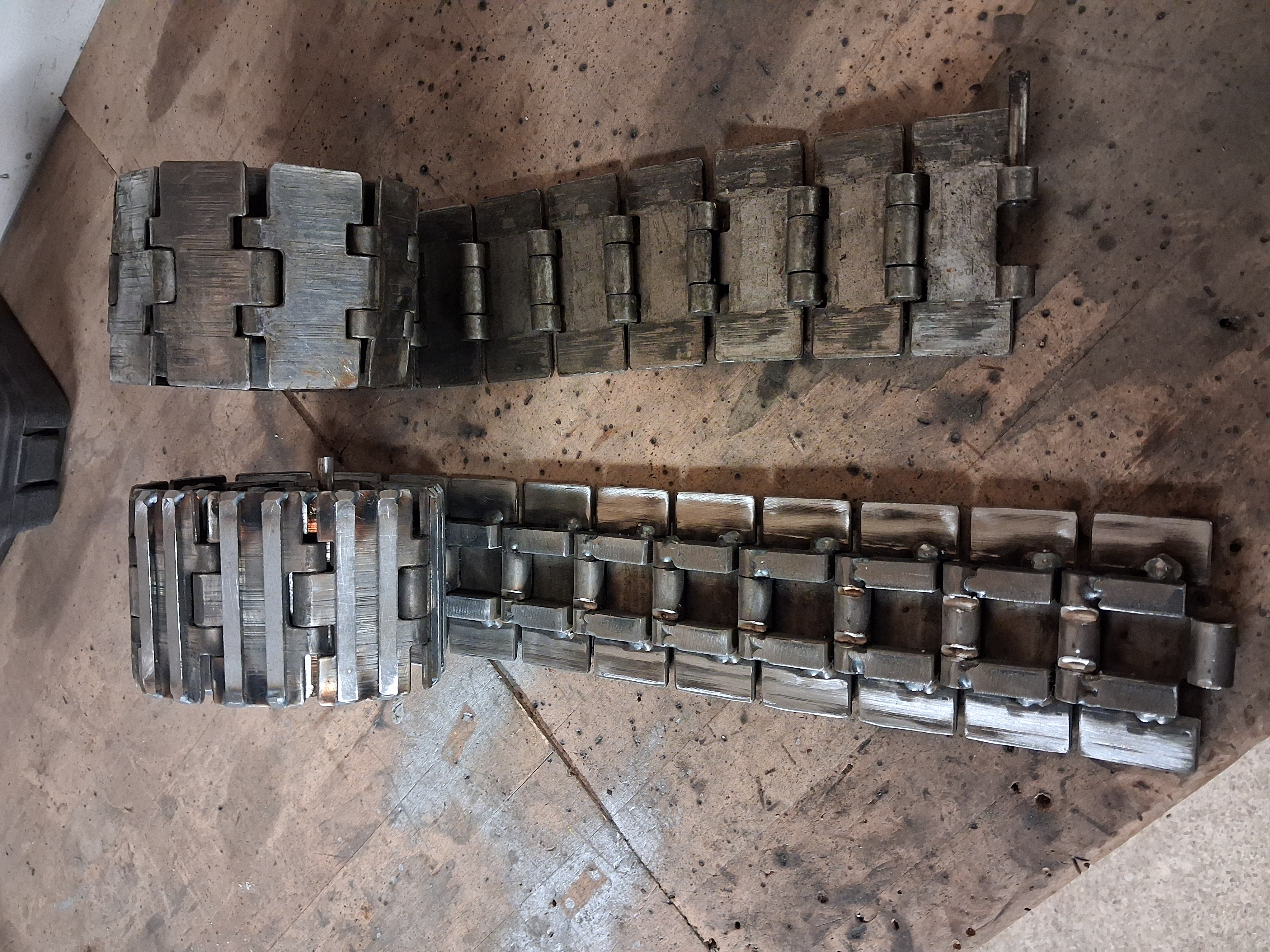

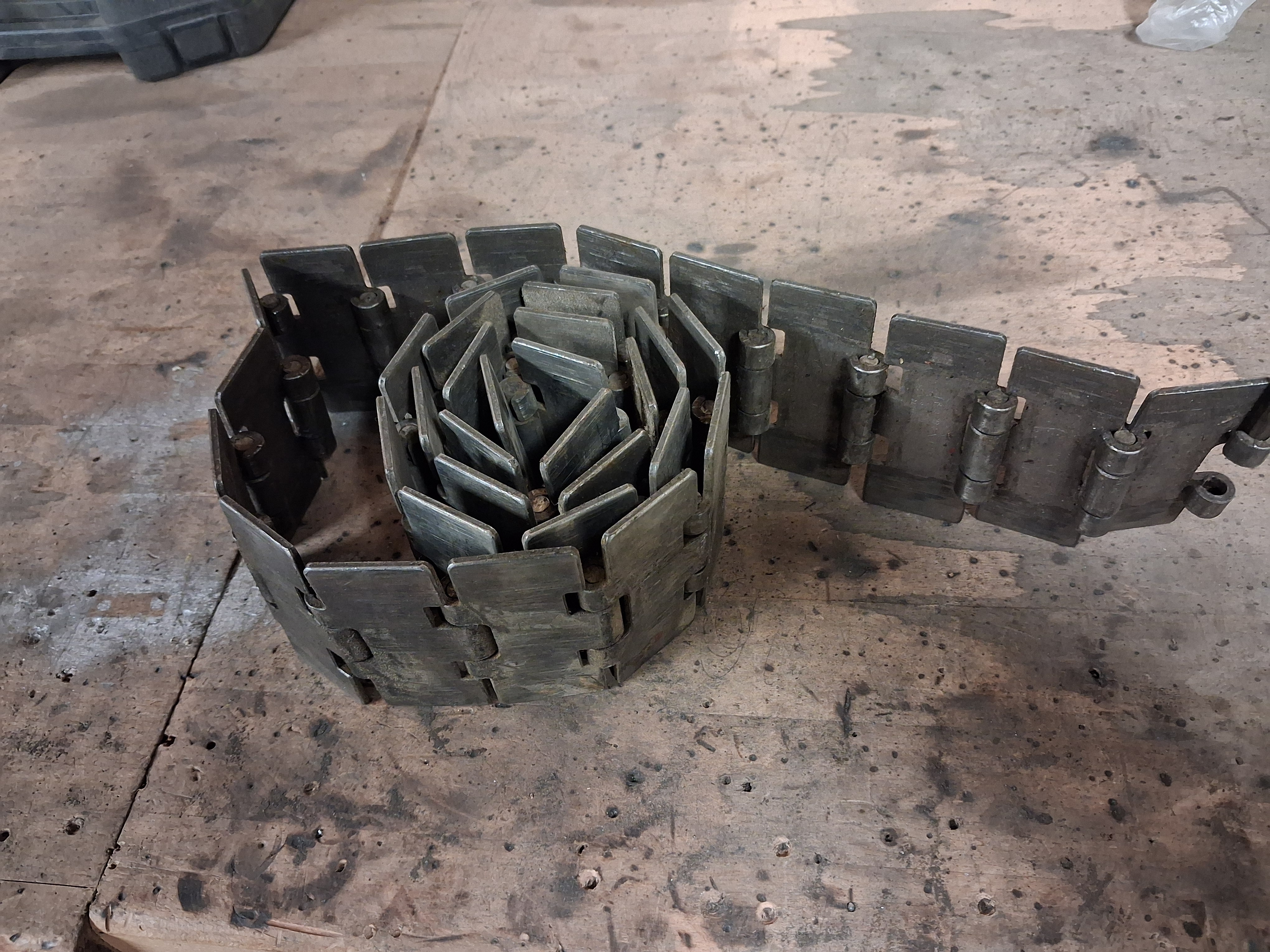

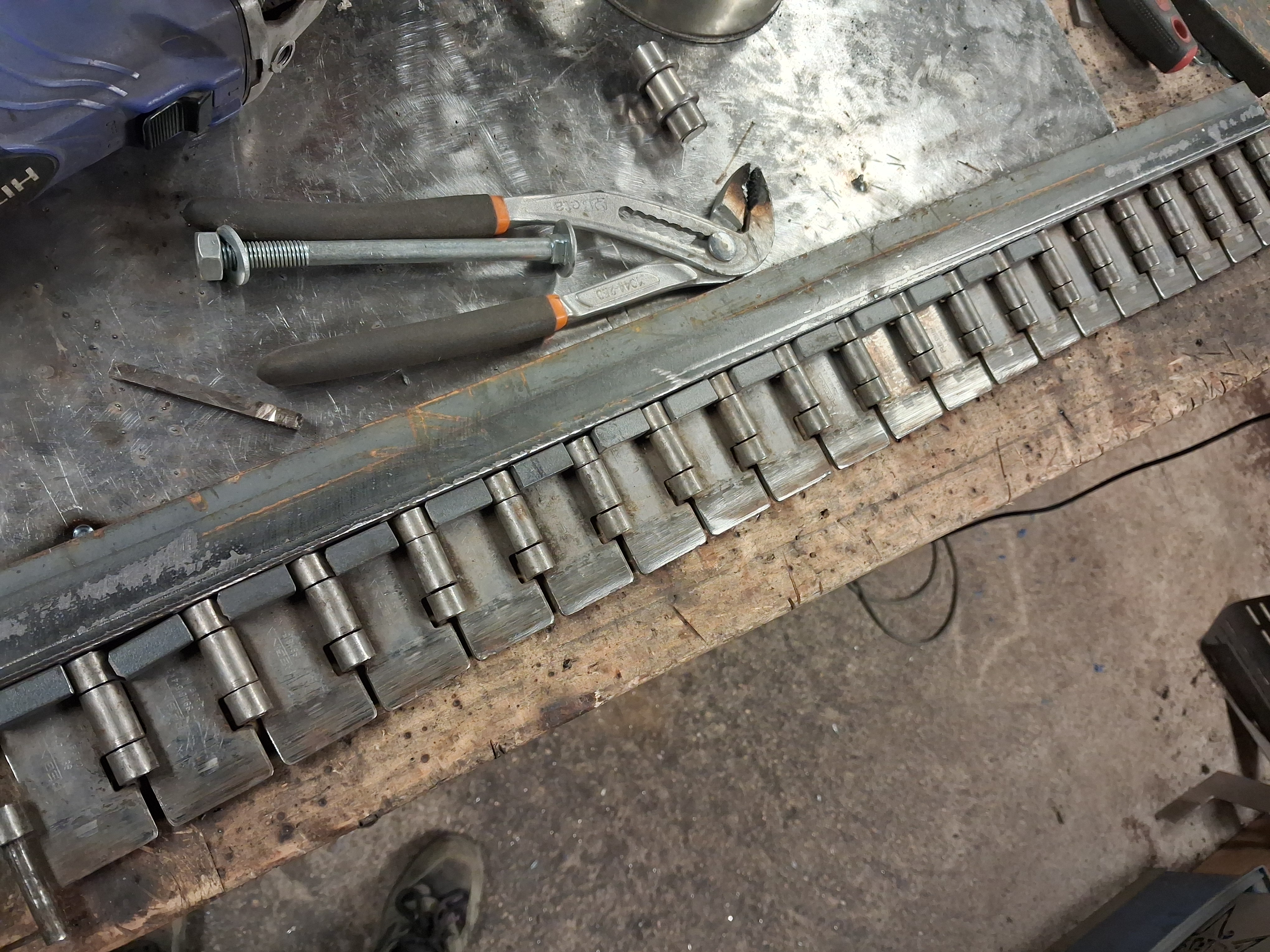

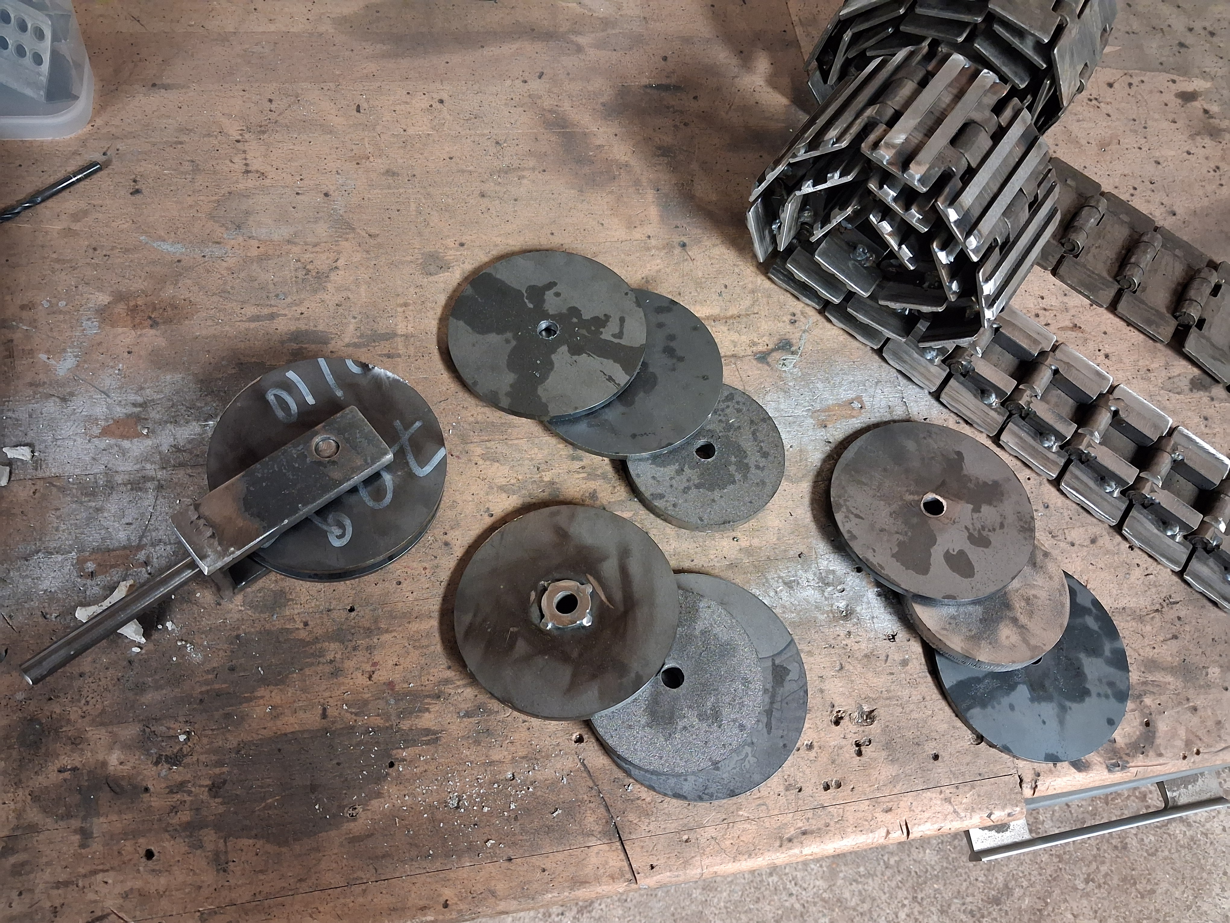

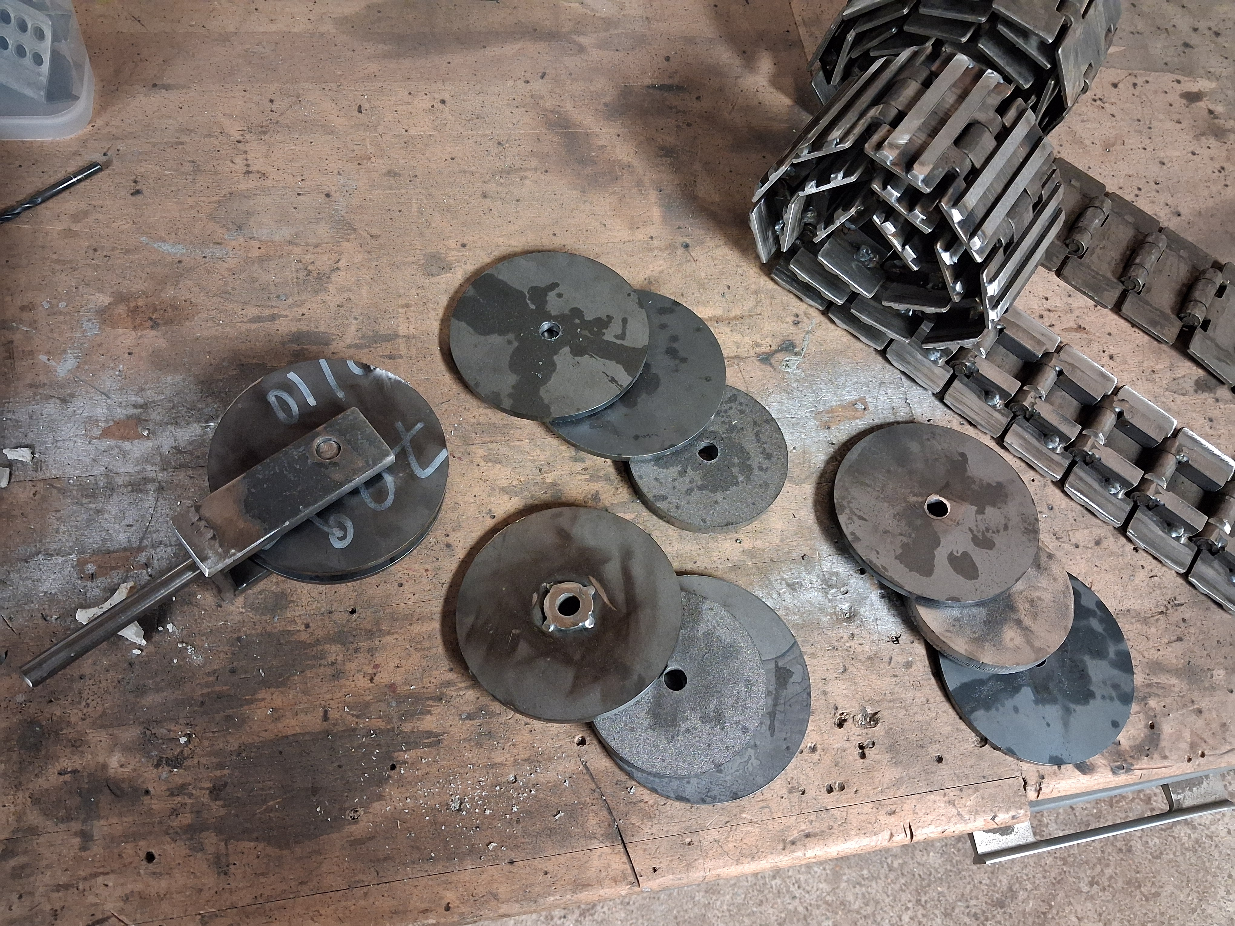

Messagepar damien model metal » Lun Sep 29, 2025 6:29
La chaîne de la chenille
Message(s) : 112

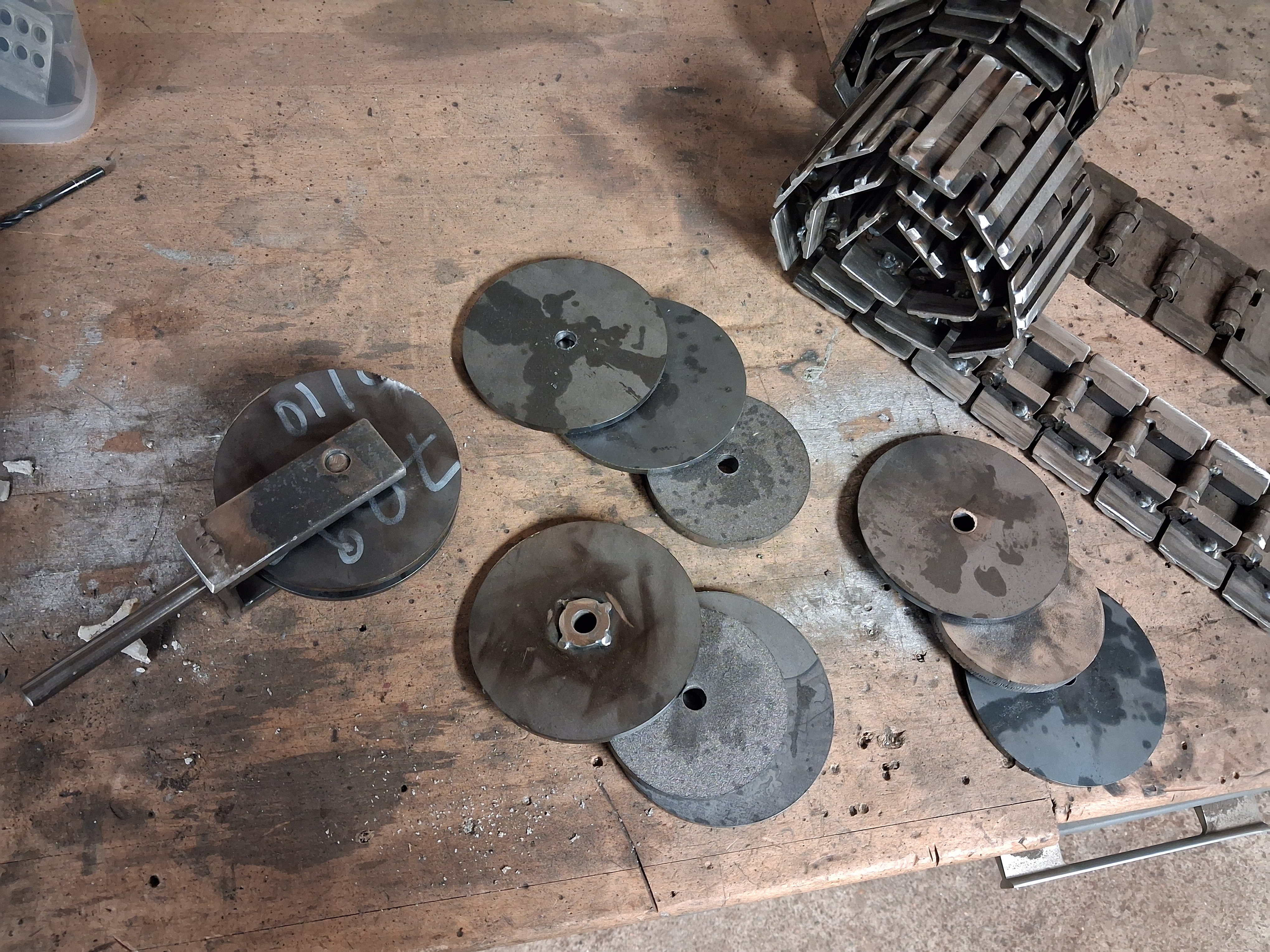

Messagepar damien model metal » Ven Oct 03, 2025 7:33

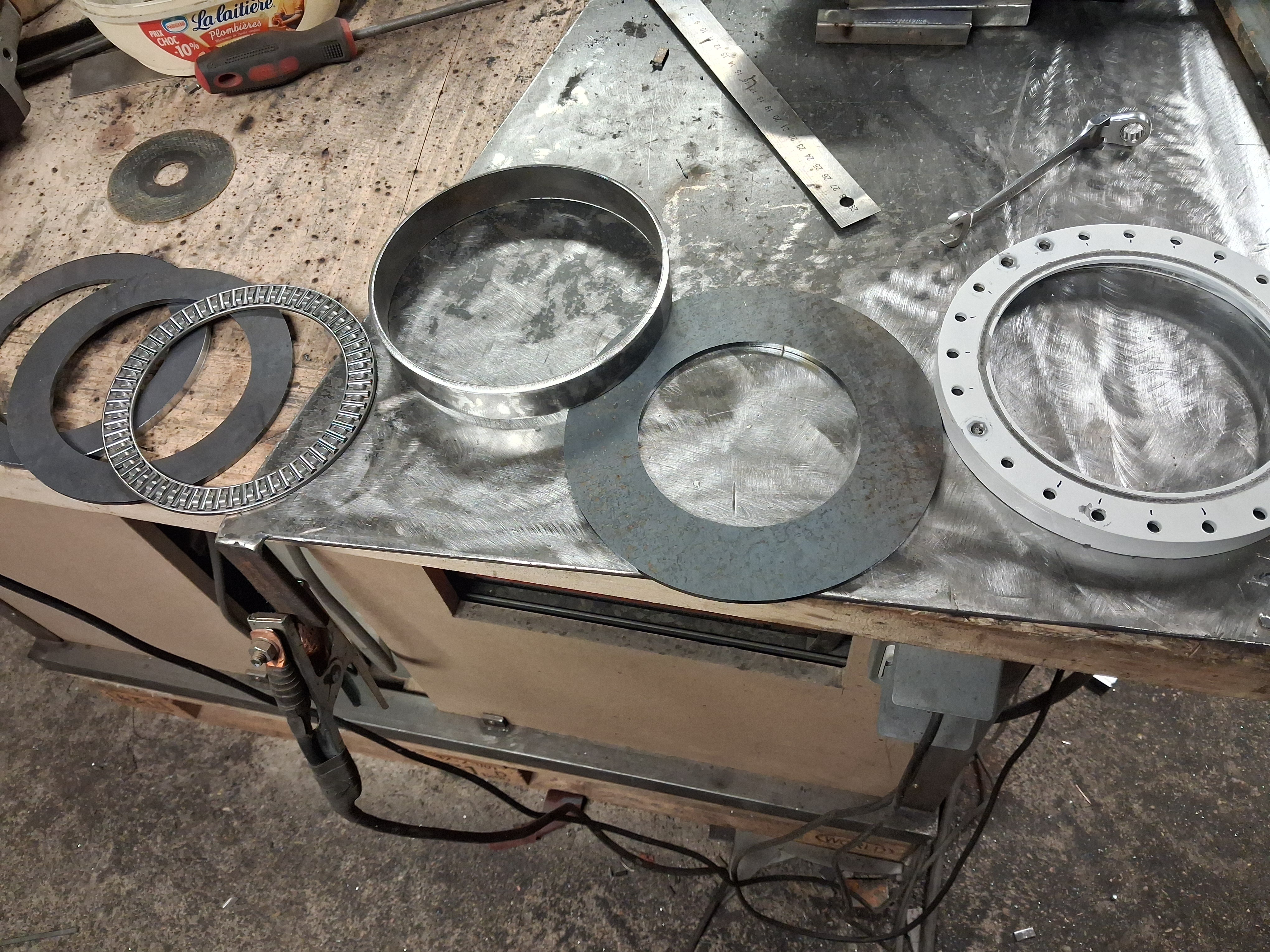

Aujourd'hui réception d une commande passée chez un découpeur laser
J ai fait découper des cercles pour la rénovation du roulement de tourelle
et la conception des barbotins et roues folles des trains chenillés
Donc voilà un peut de travail pour avancer encore un peut

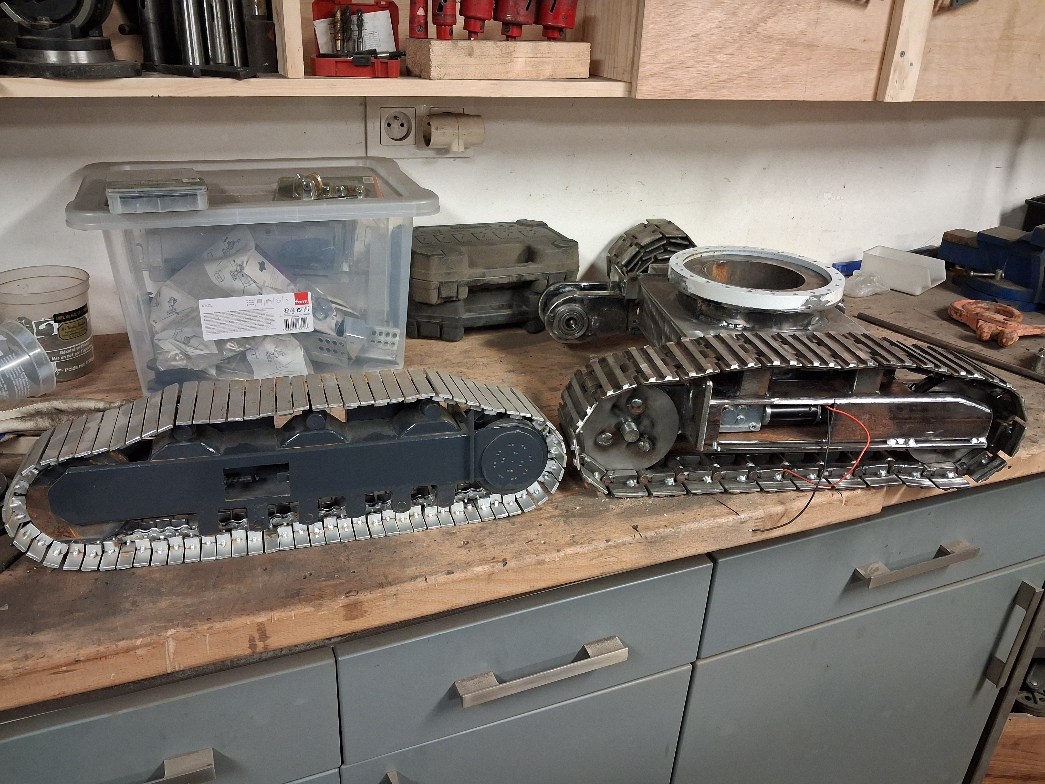

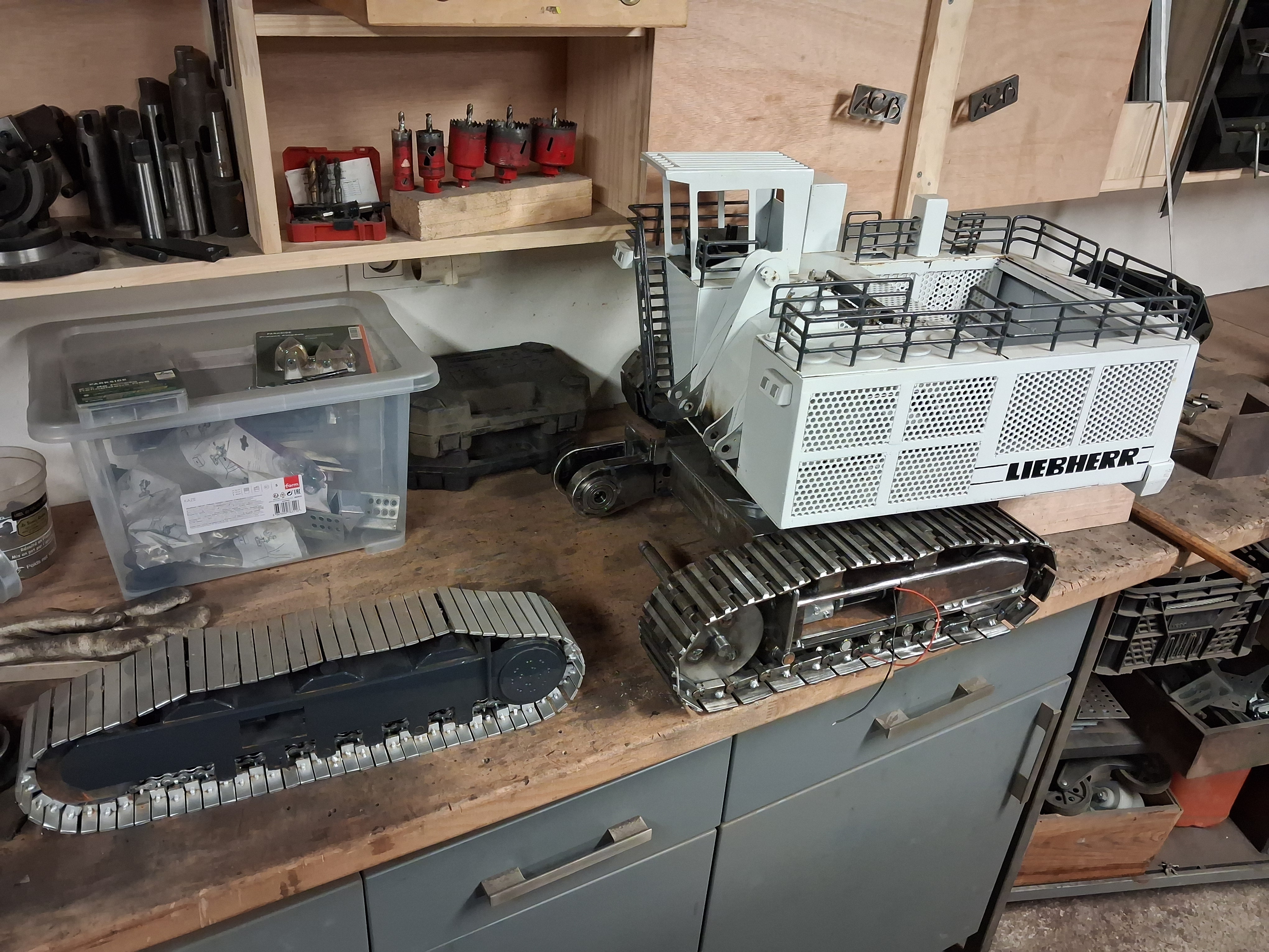

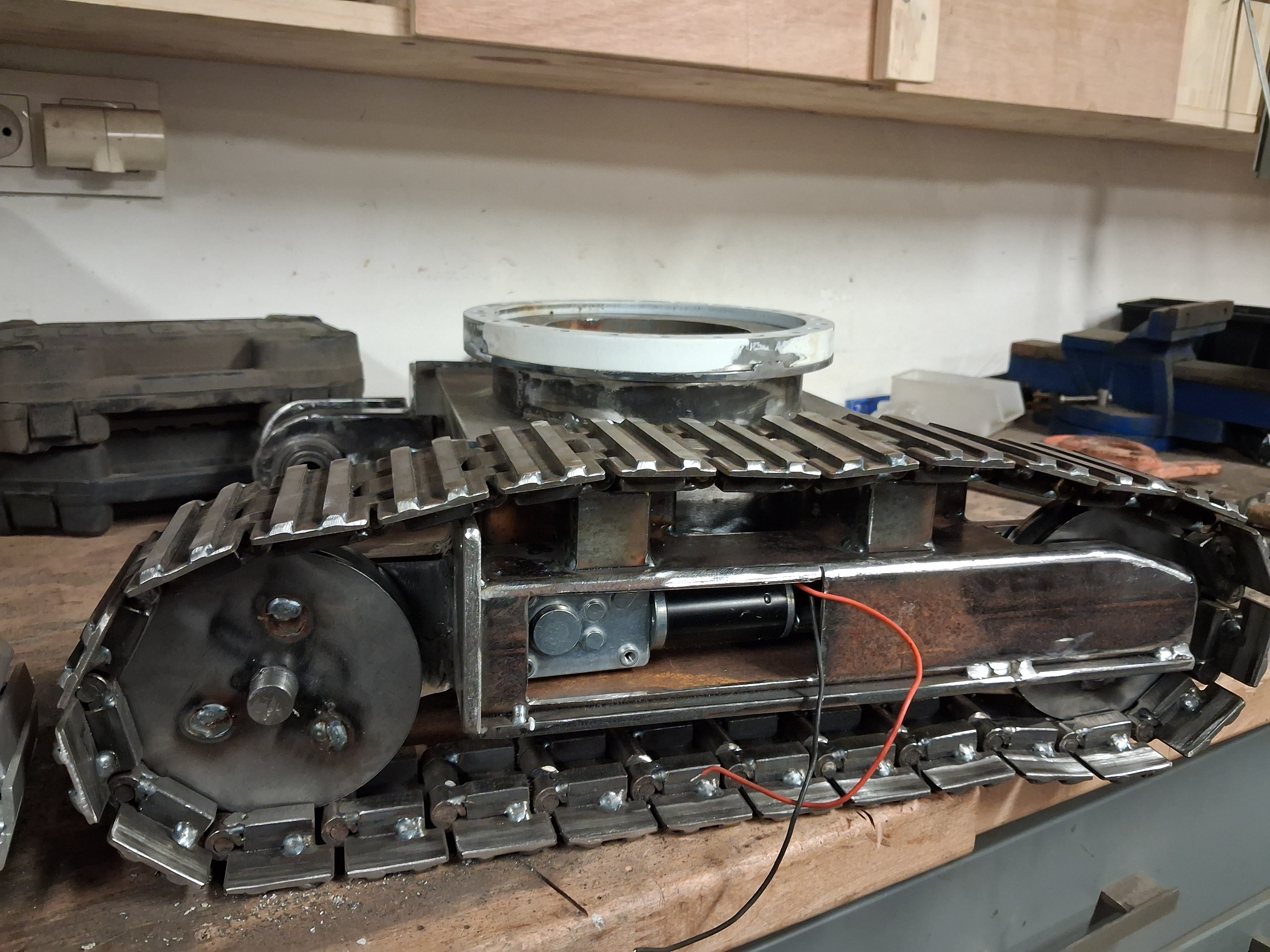

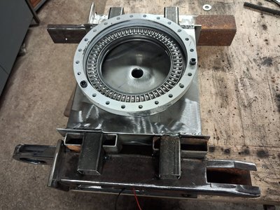

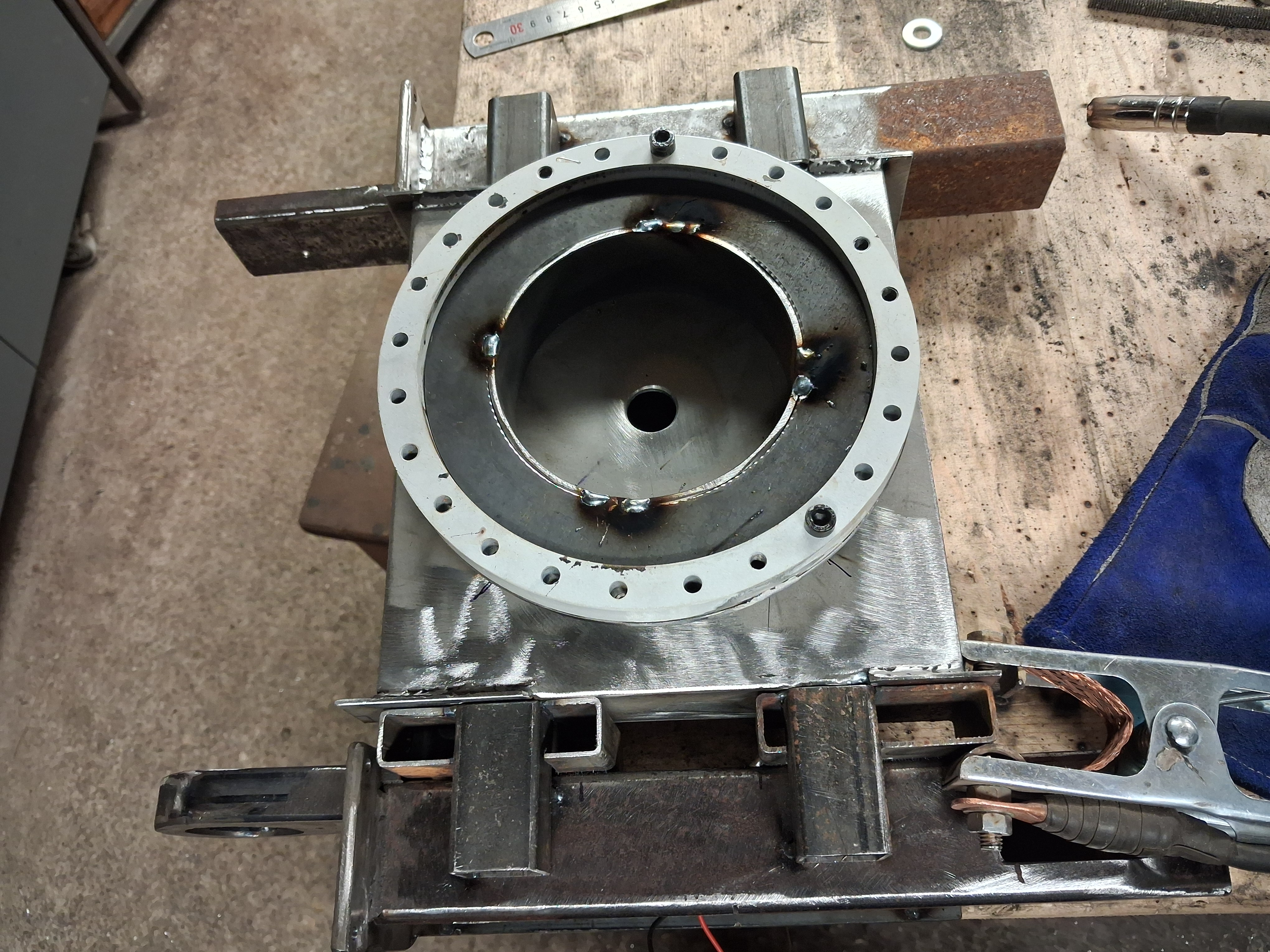

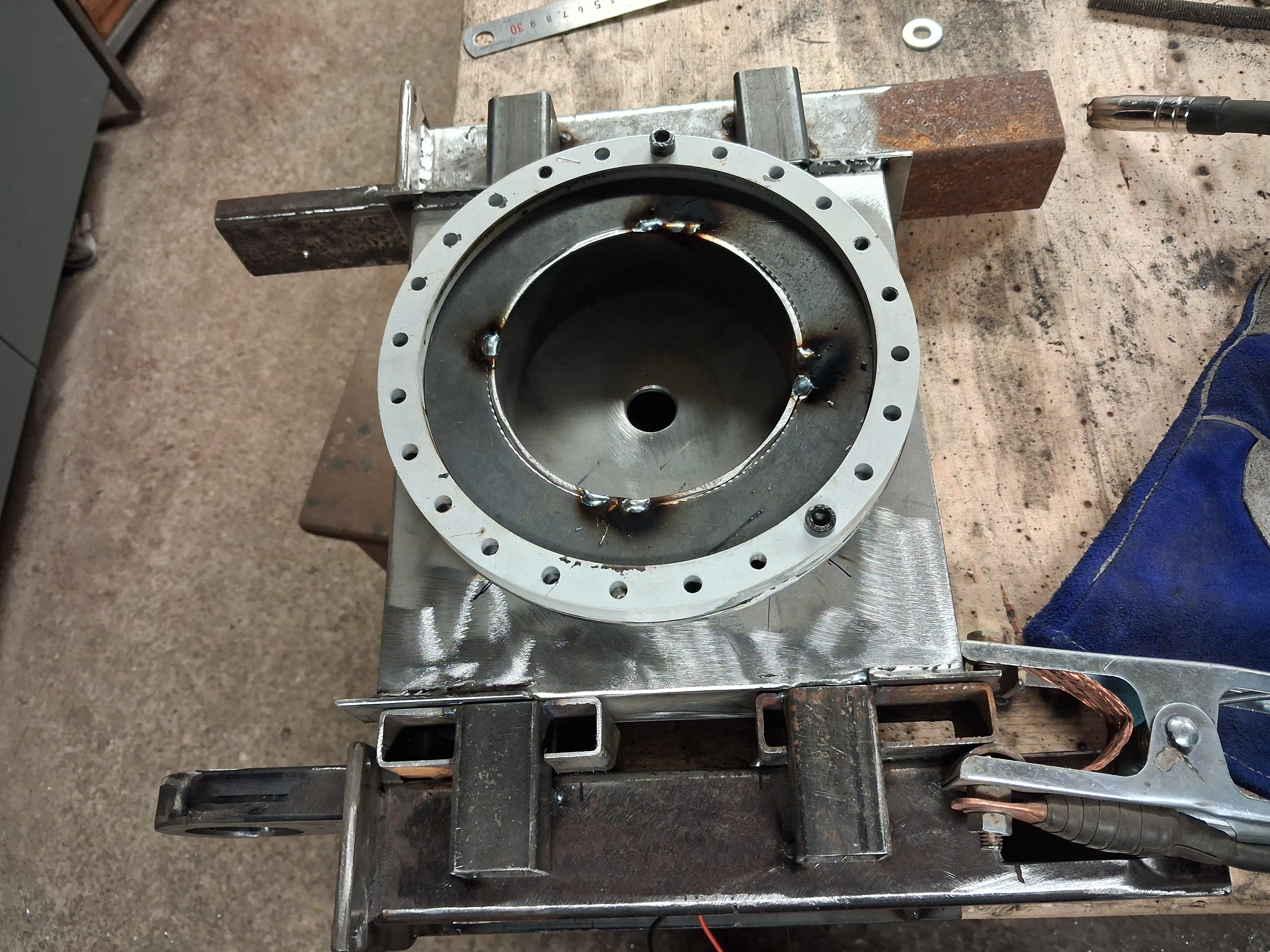

Messagepar damien model metal » Sam Oct 04, 2025 4:56
Voici déjà un aperçue de l avancement du chantier chaudronnerie pour la partie basse
Je suis assez content du rendu ,sur la gauche mon ancienne chenille ,reste à faire les supports de galets et sa va chenillé à donf ::d ::d
Message(s) : 112
