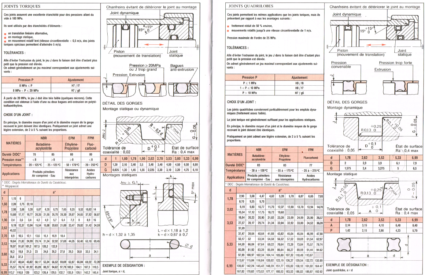

marc a écrit:Peut etre mettre un tuto pour usiner des gorges joints torique correctement..... :mdr1: :mdr1: :mdr1: :mdr1: :mdr3: :mdr3: :mdr3:
je crois qu il y a un pdf de o-ring qui doit trainer sur le forum dans la rubrique "documentation"
dailleur un petit passage de ce pdf :mrgreen:
LES APPLICATIONS DYNAMIQUES
On distingue quatre cas :
1) Translation
Etanchéité d’un piston animé de va-et-vient et se trouvant
par exemple , dans un cylindre hydraulique.
(Fig 1-14)
2) Rotation + Translation
Etanchéité d’un arbre ou d’une tige, animé en même temps
d’un mouvement de rotation et d’un mouvement de va-etvient.
(Fig 1-15)
3) Rotation
Dans certains cas, le joint torique peut assurer l’étanchéité
rotative (veuillez contacter notre service technique pour plus
de renseignements).
(Fig 1-16)
4) Autres
Les joints toriques s’utilisent dans bien d’autres cas
comme :
- éléments de transmission
- amortisseurs
- courroies d’entraînement
(Fig 1-17)
Messagepar Philippe » Jeu Juil 24, 2014 4:50
C'est ça que tu veux
Messagepar marc » Ven Juil 25, 2014 7:22
J'avais cru lire sur un forum "technique" que les gorges devaient etre semi circulaire :ghee: :ghee:
Merci philippe,mais j'utilise uniquement des toriques pour mes verins et distributeurs,et sans aucuns suintements.... :mrgreen: :mrgreen:
Meme sur mes pompes pour l'etancheite de sortie d'arbre donc rotation... :langue3: :langue3:
MAIS C'EST POSSIBLE,etat de surface+dimensionnel+proprete=ça fuit pas (:oD

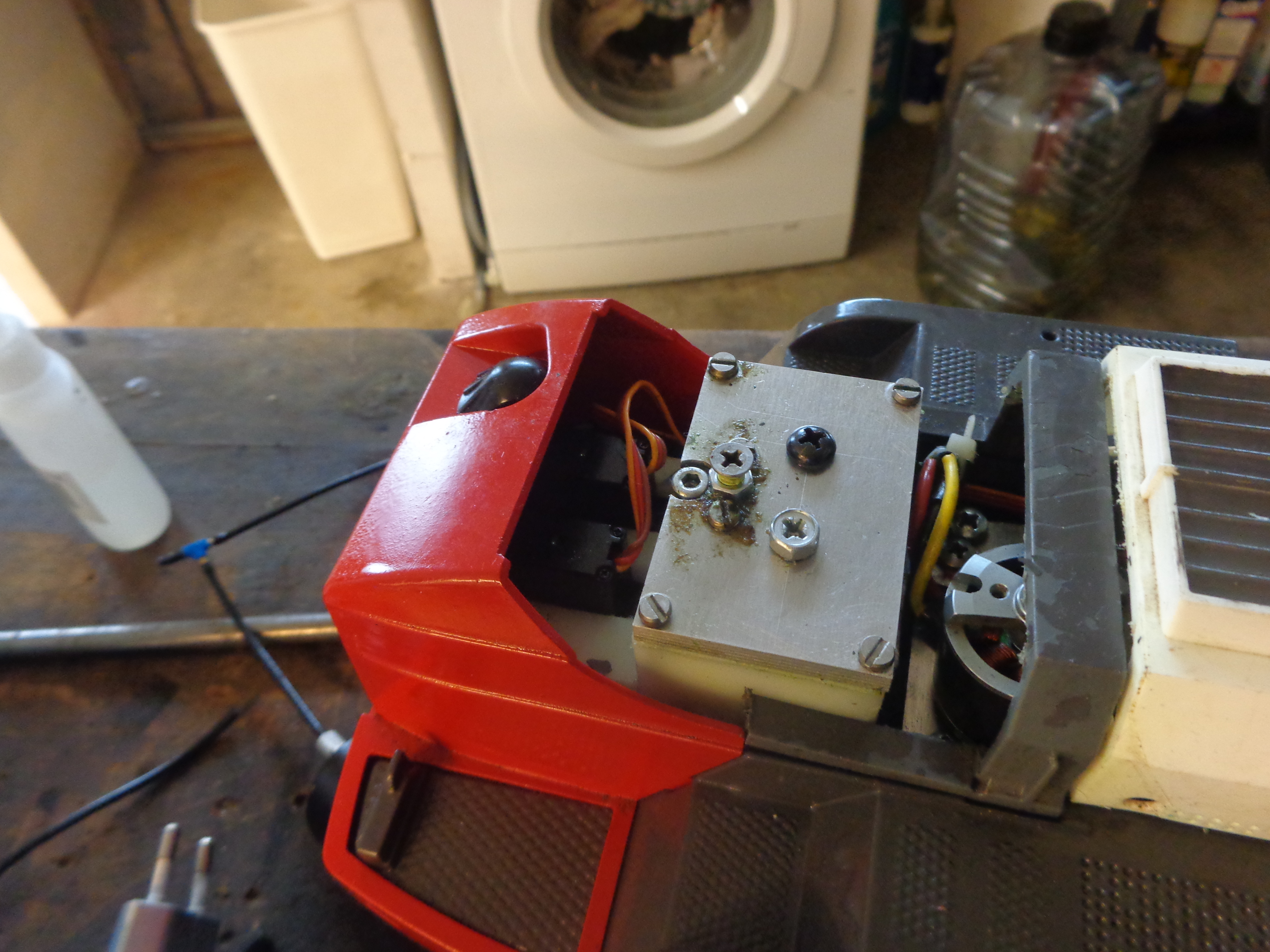

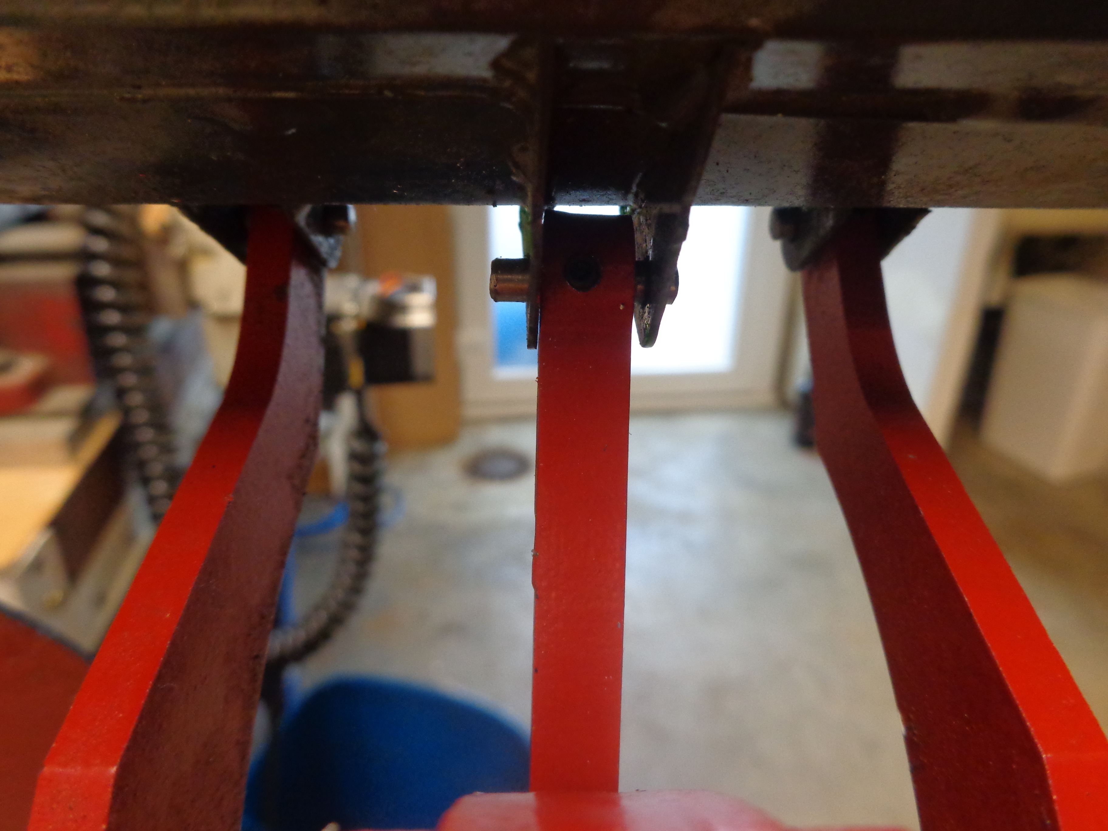

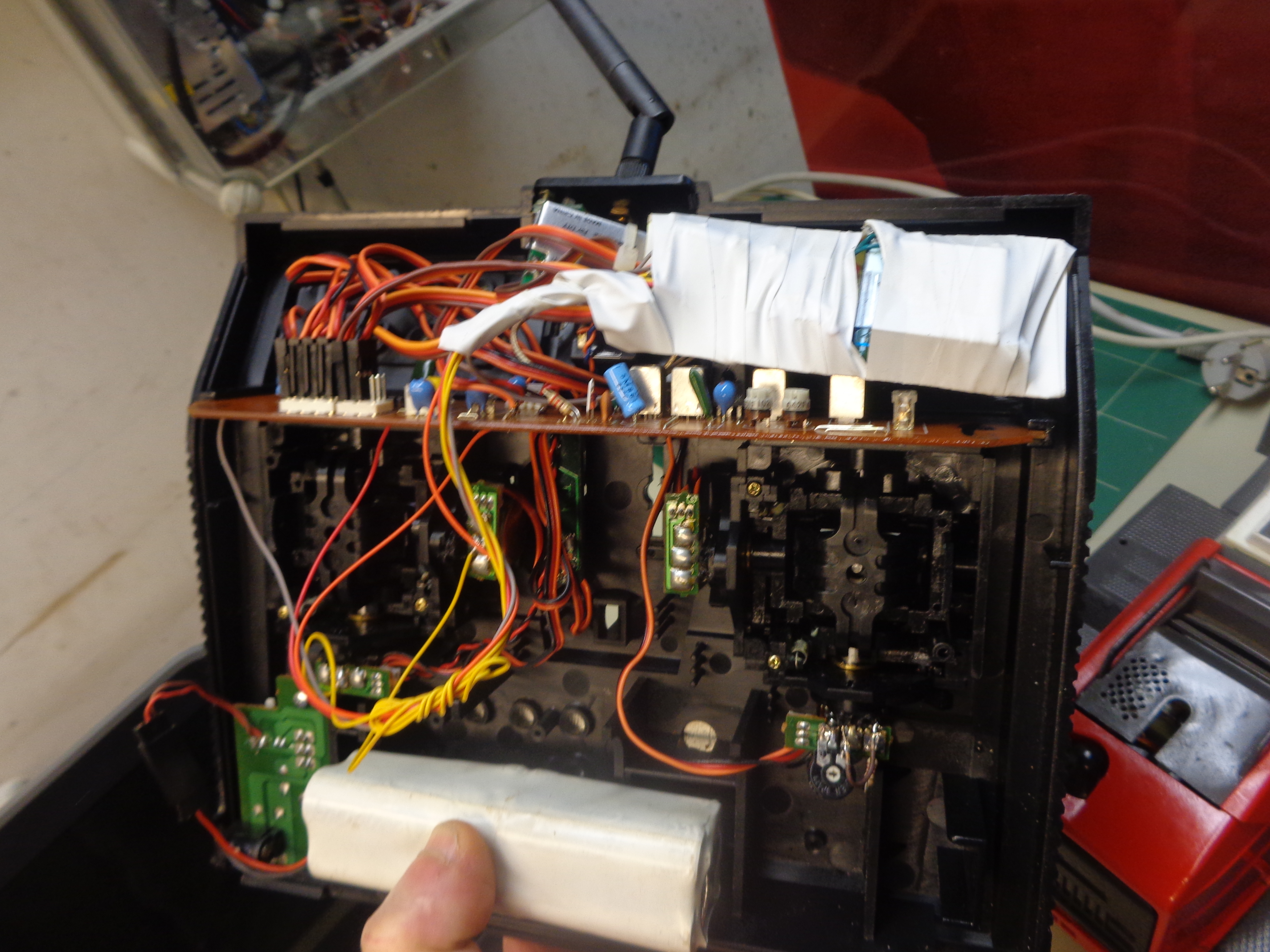

j'ai profité des vacances pour faire quelques réglage et modification sur mon chargeur.
il y avait une fuite massive sous la pompe le connecteur était cassé suite a la pression mal régulé de la pompe 40bar " pompe de Marc"
donc j'ai changé le raccord et réglé le limiteur maxi 25bars.
puis j'ai fait un petit montage pour déclancher ma pompe automatiquement c'est plus simple a utilisé le tout est monté dans l'emmetteur.
enfin j'ai repris les axes du godet et des vérins pour luter contre le jeux qui était bien trop important.

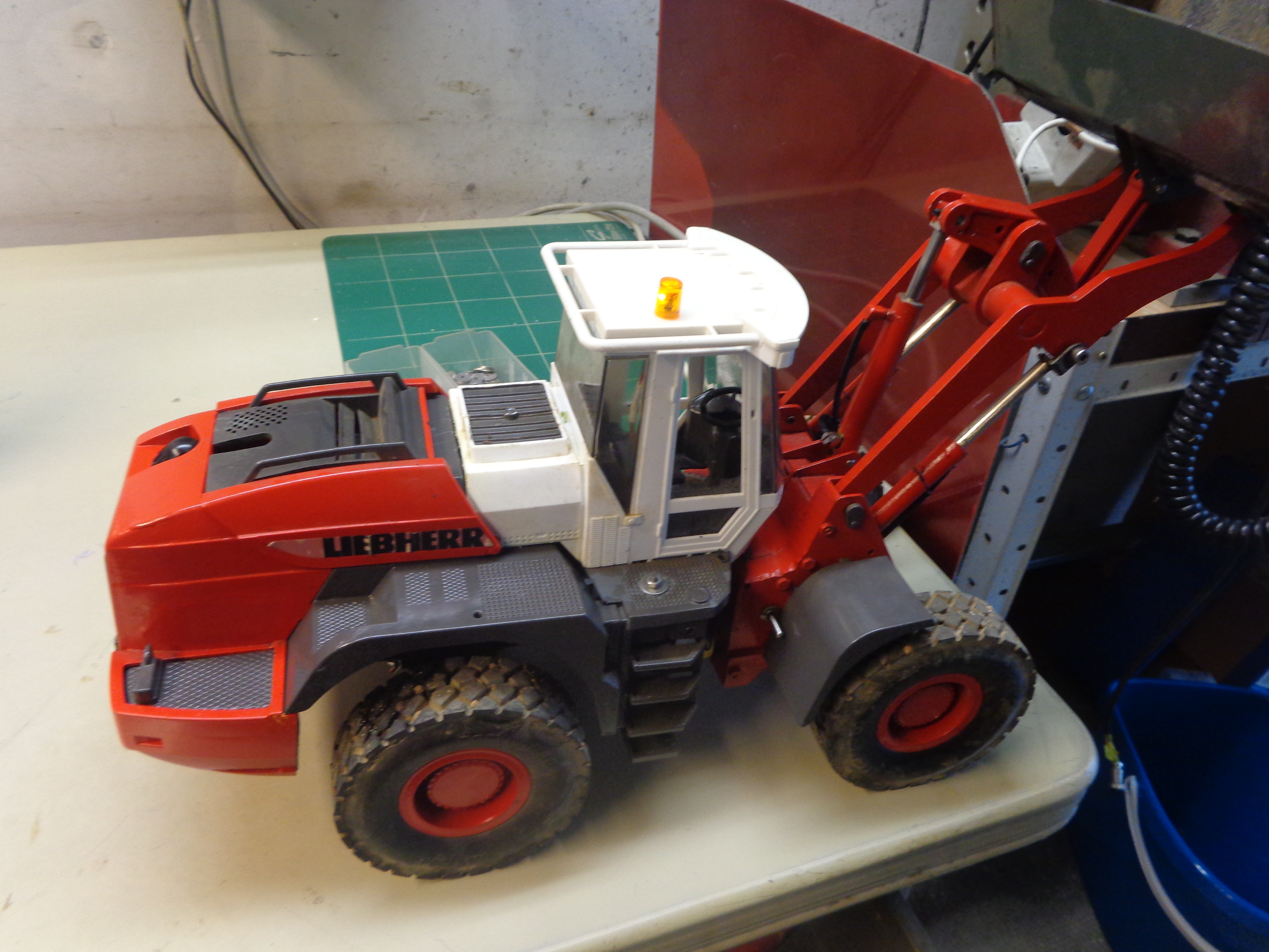

Messagepar volvo A25 » Sam Déc 30, 2017 4:35
ha oui j'ai oublié cerise sur le gateau j'ai posé un gyrophare de fabrication maison.
Messagepar christopher » Sam Déc 30, 2017 8:45
belle modif :super:
ca fait pas mal de maintenance tous tes engins ,courage :super:
Messagepar Boris_25 » Sam Déc 30, 2017 8:49
volvo A25 a écrit:un gyrophare de fabrication maison.
Peux tu nous détaillé l'objet?
Message(s) : 1344
Messagepar volvo A25 » Dim Déc 31, 2017 12:22
certainement tout est là viewtopic.php?f=19&t=42
Messagepar Boris_25 » Dim Déc 31, 2017 1:01
Ah d'accord, donc c'est pas fait maison, mais "made in Pierre" :hehe: :hehe: :hehe:
