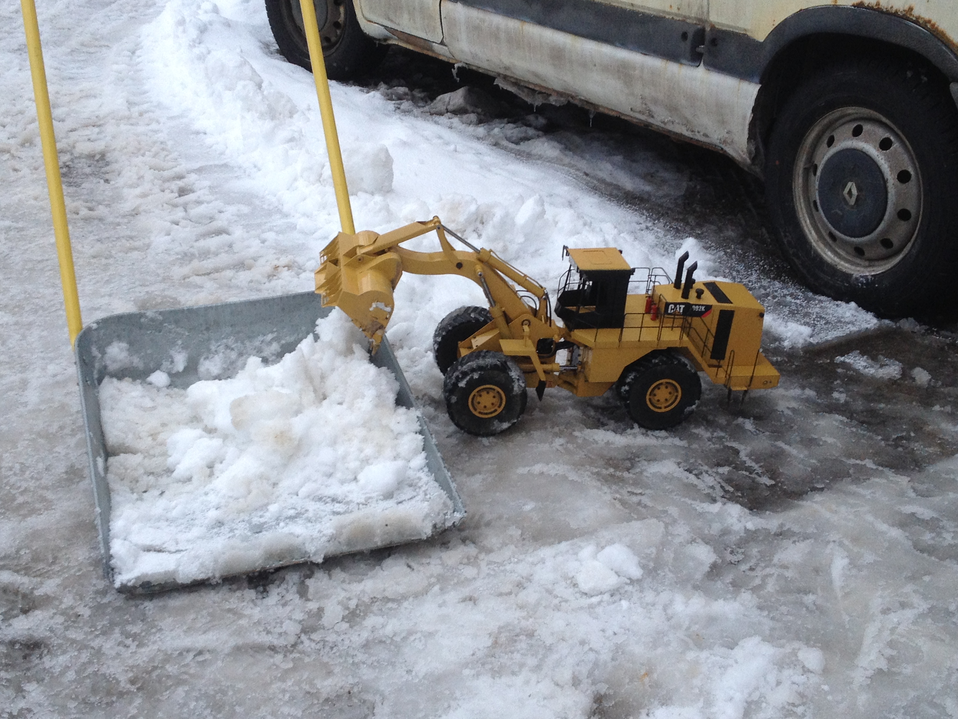

Messagepar Guillaume » Ven Jan 30, 2015 9:43
la neige continue encore et encore ce matin un petit -5° sole gelé et la neige qui tombe fortement :mdr3:
quoi je raconte ma vie ? on est pas sur un blog ? :happy1: :happy1: :happy1: :happy1:
bref la 992 tourne 30mn tous les matins juste pour le fun car si je devais déneiger la cours sa me prendrais la journée complète :mdr3:
je lui est adjoint un petit tombereau pour aller "plus vite" :happy1: :happy1: :happy1:
en tout cas c est agréable d avoir un engins ou y a juste a changer les batteries et qui ne demande pas de maintenance a chaque sortie :happy1:
maintenant que la machine est fiabiliser je vais pouvoir passer au amélioration
donc sa va être changement du moteur car je trouve lente en déplacement j ai un 800Kv 700W je vais passer a un 1100Kv 650W ce qui va me permettre (toujours avec mes mixage radio qui me permette d avoir 3 vitesse avant et 1 vitesse arrière) d'avoir plus de vitesse de déplacement :merci:
la 2eme va etre le changement de la pompe qui est une jung de 0.12 et qui tourne a 4000tr/mn par une 0.45 qui tournera a 2000tr/mn ce qui me permettra de gagner en autonomie mais aussi un peut en vitesse hydraulique
et la 3eme déplacer le distributeur du châssis avant dans le châssis arrière pour ne plus se faire chier en cas de maintenance (servo griller a st ramber qui ma bien fait chier a changer)
et bien sur finir le détaillage de la machine :malin1:
