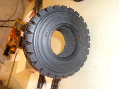

Messagepar volvo A25 » Ven Nov 26, 2021 8:08
merci papy comme ces liens étaient déjà bien référencé sur notre site je les avaient déja consulté.
j ai pris ces pneus qui on le mérite de n 'étre pas chère et creux.
je cherche des pneus souples qui ont un bon grip et qui s'écrase un peu quand le godet est chargé. les pneu plein sont trop dur mais ils ont le mérite d'être lourds.
je prend pas bien de risque vu le prix dans le pire des cas ils finiront sur mon dumper volvo.

Messagepar Papy » Ven Nov 26, 2021 11:36
Tu as raison, bon choix.
Et tu peux toujours mettre des mousses plus rigides si besoin, ou même ajuster un anneau de lestage sur la jante à l'intérieur du pneu.

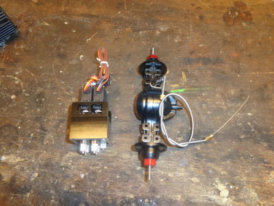

Messagepar volvo A25 » Ven Nov 26, 2021 6:23
je vais essayer de recycler les jantes que j ai en les élargissant ça me ferra moins de travail.
pour le groupe hydraulique marc ma prêter ça:
sa devrai rentrer dans la partie AR ou il y a de la hauteur. l avantage comme je l'ai sous la main je peux essayé merci marc!
le distributeur deux voies je vais essayé de le mettre a l'avant.
et la batterie sous le capot comme ça sa serra plus simple pour la changé que a l avant comme sur ma V2

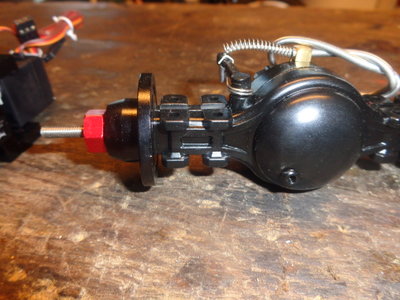

Messagepar volvo A25 » Dim Déc 12, 2021 9:00
hello
pour insuffler un peu de vie dans ce forum voici quelques nouvelles.
le materiel commence a arrivé pour mon chargeur.
le distributeur et un des deux ponts.
le pont a l'air bien il faut que je fasse disparaitre ces disque de frein autrement c'est pas mal.

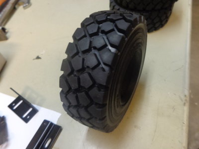

Messagepar volvo A25 » Jeu Déc 16, 2021 6:34
les pneus
ils sont bien souple. l'adhérence devrait être top. c'est important pour bien remplir le godet.
