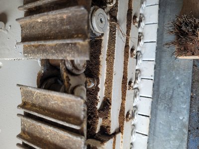

J'ai mis de petites toles de protections empechant normalement les granulats de se coincer entre les futs de verins du drop,et le godets.
Les photos sont pas top.Tole de 6/10,delicat a souder,j'ai perce par endroits....

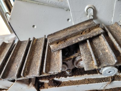

Donc,3 fois rien en casses,une tuile de chaine perdue,a ressouder correctement au TIG,le brox accepte moins les fortes contraintes.Il est acceptable sur de faibles puissances ou models legers.
a titre indicatif je passait un peut plus de 2 batteries 20A par journee,sous 12V.
L'ideal serait de passer en 24V...Meme puissance moins de courant....
C'est la tuile ...
Ou c'est pas de chance..?
