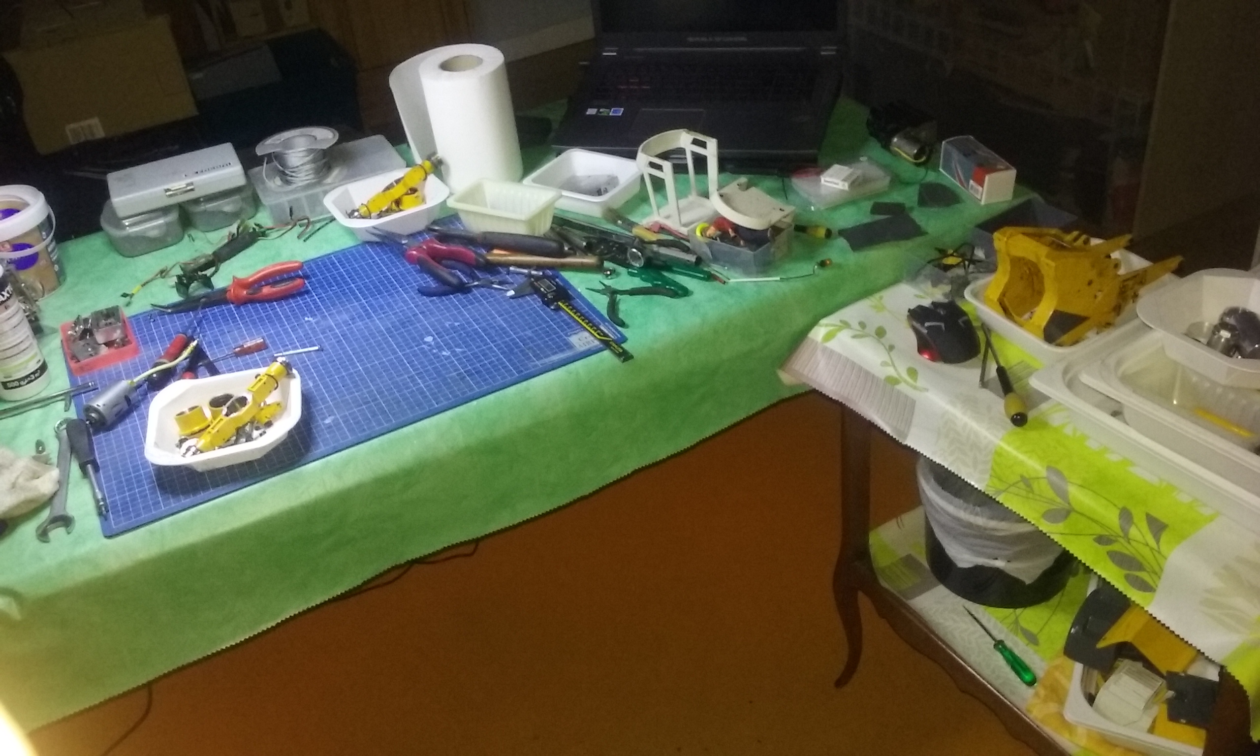

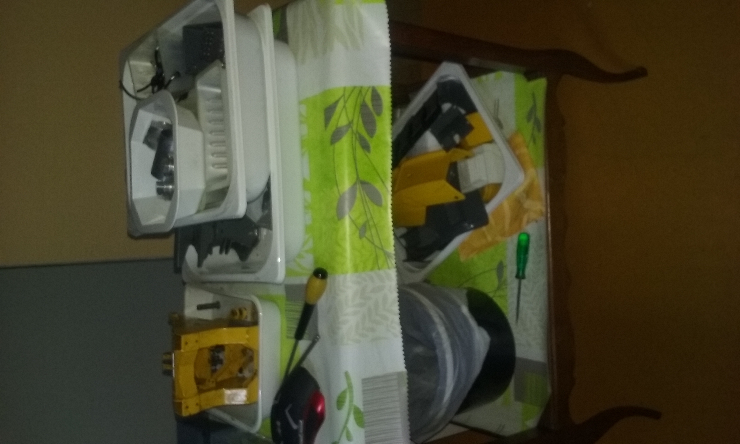

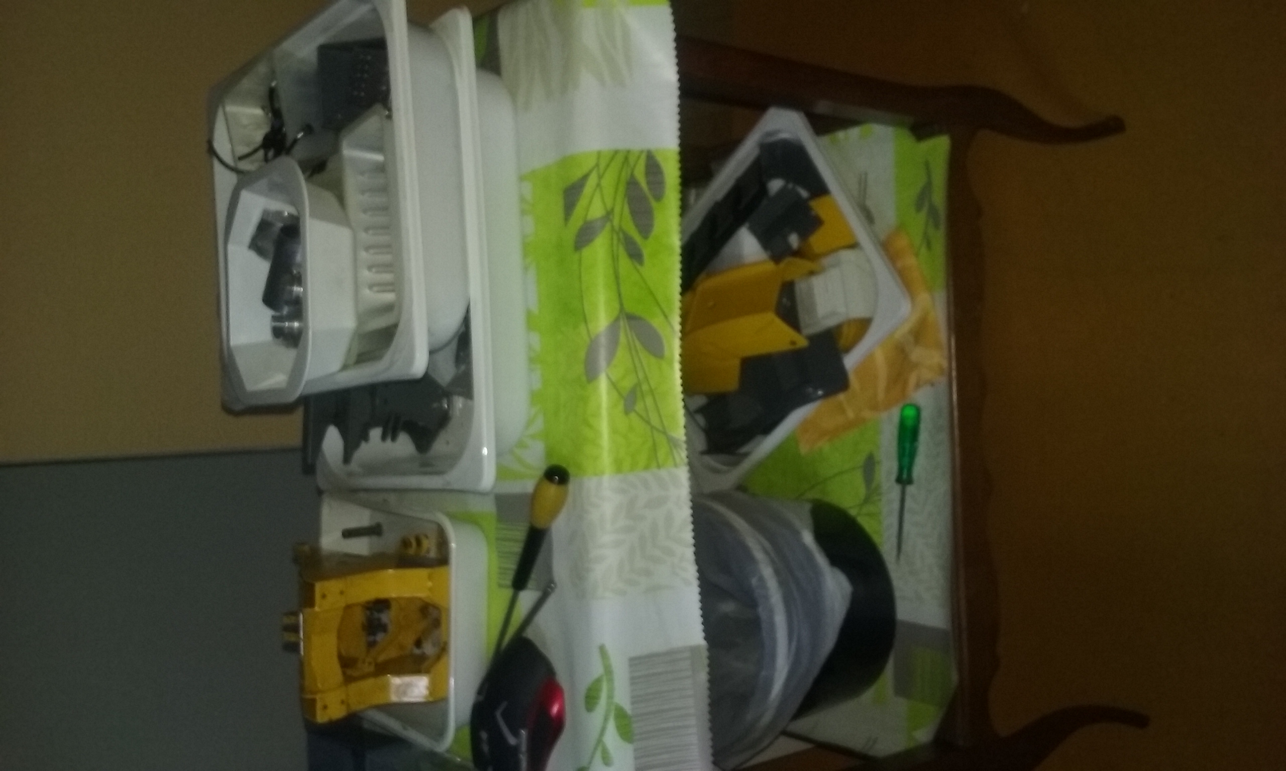

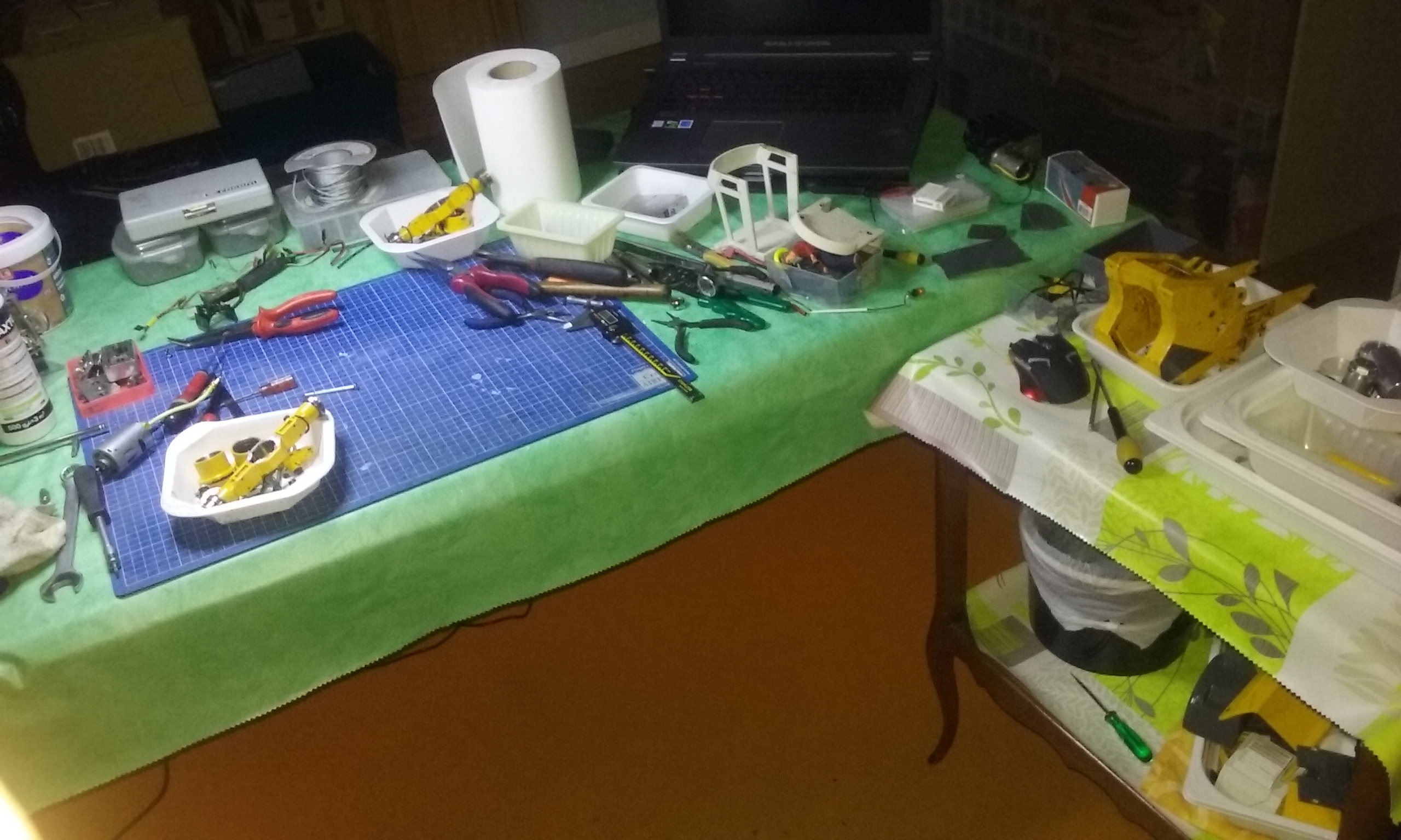

Messagepar tsuwamono » Mar Mai 22, 2018 9:21
petite avancée fin du démontage
première commande passée
prochaine étape nettoyage puis décapage
