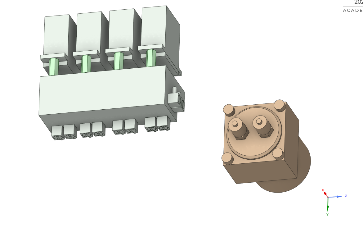

Pour l'avancement du projet, j'ai reçus de Haute Loire ::d, les distris et la pompe, j'ai commencé a les dessiner pour ensuite voir l'agencement des 1er composants
plus qu'a trouver un ESC d'avion brushless .

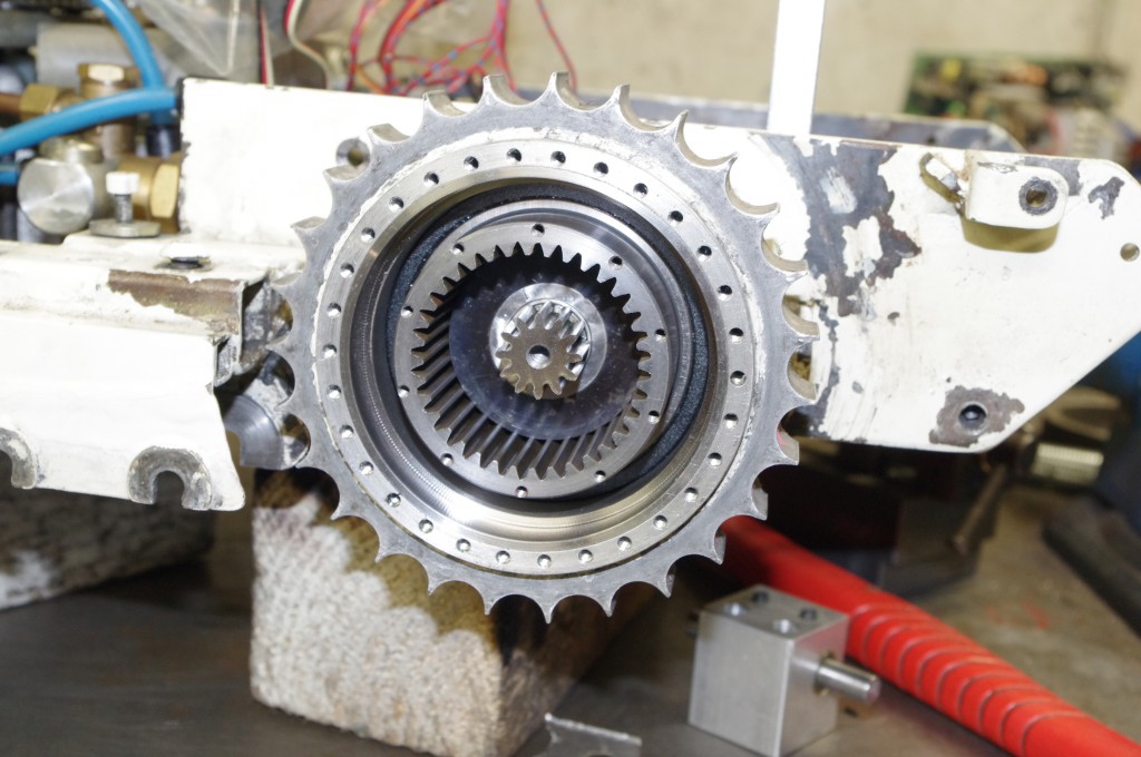

Merci pour ces liens, pour le moment Boris est en train de me dessiner des train épicycloïdal pour mettre directement dans le barbotin,
mais merci quand même sa peux servir si après on veux changer :merci: :merci:

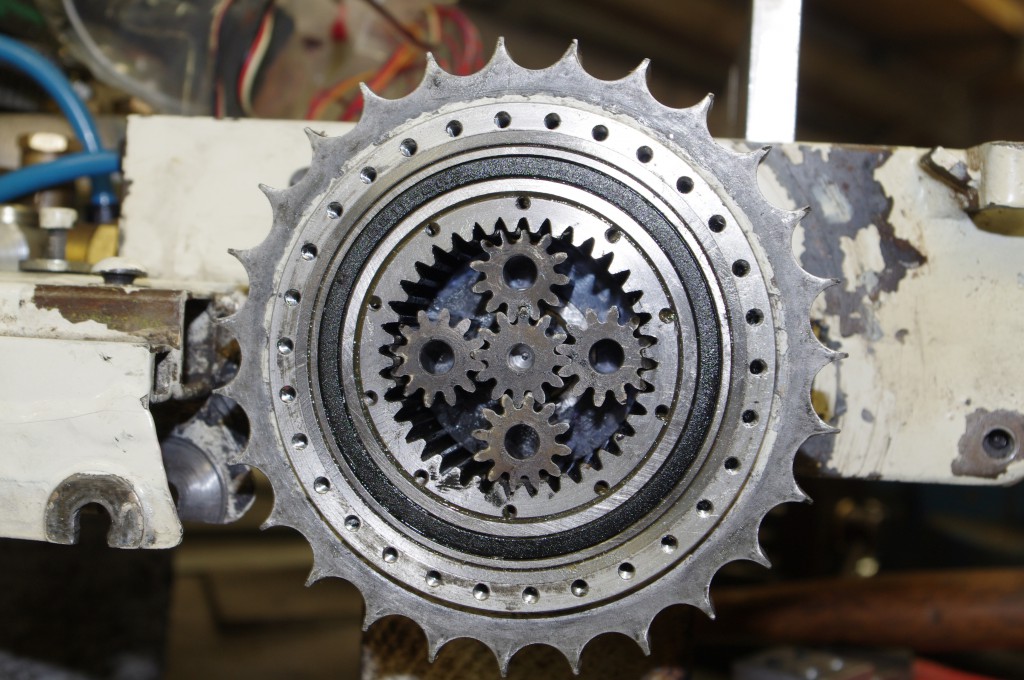

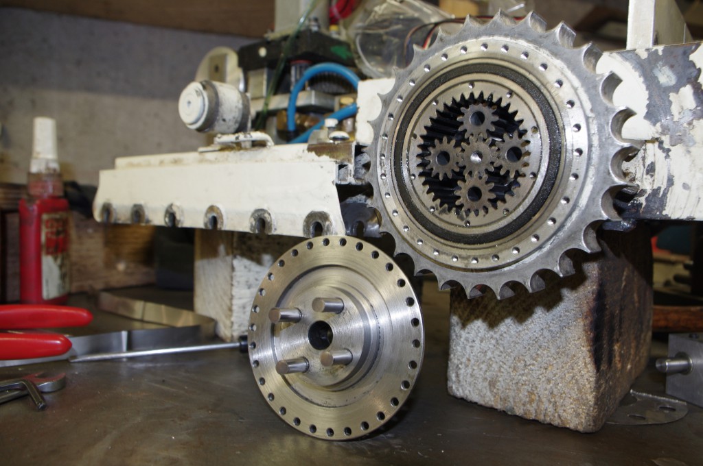

Re: [1/14]CAT 963D Bruder
Messagepar marc » Ven Août 20, 2021 7:19
ce n'est pas la meme echelle,ici reduction en module 1.25.
il y a quand meme un moteur de 700W par chaine.
dans notre modelisme,toutes les transmissions sont sous estimees.
Pour un reducteur épicycloïdale,mieux vaut mettre le plus de satellites possible,suivant le diviseur commun des 2 dentures..
Message(s) : 2793
Messagepar Nono25 » Sam Août 21, 2021 4:25
marc a écrit:ce n'est pas la meme echelle,ici reduction en module 1.25.
c'est pas la même échelle c'est sûr, un moteur de 700W, a peine plus et il faut sortir le fil de 2.5 mm² (:o) (:o)
et le module pour le trax c'est du 0.5 avec 3 satellites
Messagepar marc » Sam Août 21, 2021 5:44
Si tu peut met plus de satellites,4 ou 6...
Message(s) : 2793
Messagepar volvo A25 » Mer Août 25, 2021 7:22
marc c'est du module 1 mais bien sur c'est pas applicable pour ce model au 1/16
les petits moteur aliexpres en lien de la part de MARC c'est un peut léger. moi j en ai utilisé pour la tourelle de ma pelle a pneus.
