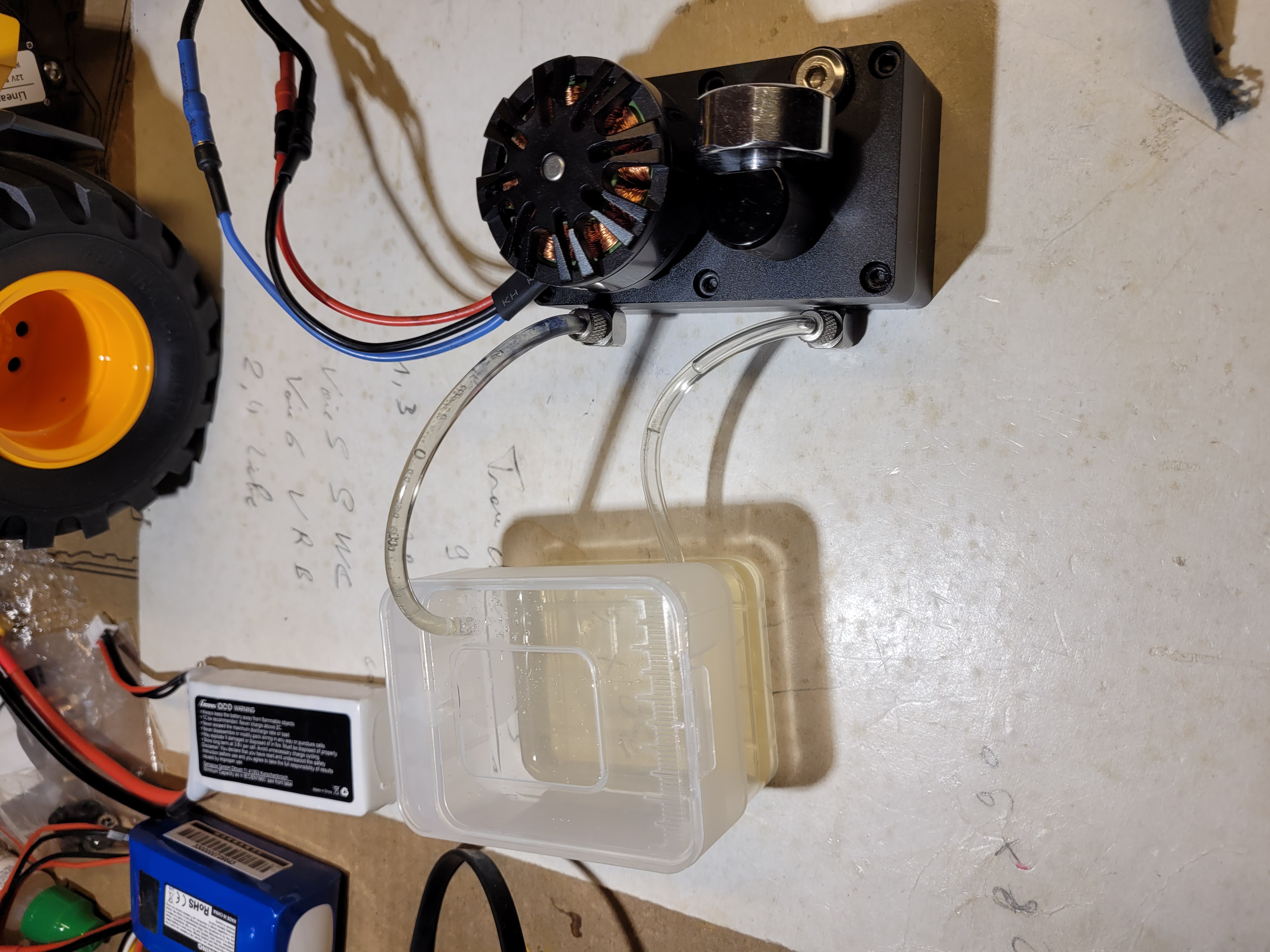

Petit démontage nettoyage et rodage de l'ensemble, l'huile sort bien claire, pas de trace d'usure constaté comme sur d'autres pompes chinoise ou l'huile est rapidement noire !
De toute façon il y aura un filtre à huile.
Pat68
Messagepar marc » Ven Fév 24, 2023 11:56
oui,mais un essai comme cela a vide n'engendre pas de laminage.
Par la suite tu a le limiteur de pression,les distris,les recepteurs (verins...)
Le filtre tu compte le mettre ou dans le circuit ?Je pense que sur le retour,c'est bien.
Message(s) : 2793
Messagepar Pat68 » Ven Fév 24, 2023 2:20
Oui Marc c'est vrai mais avec d'autres pompes c'était la cata l'huile sortait noire !
Mon filtre ? Oui je pense sur la ligne du retour entre distri et pompe ?
On m'avait conseillé de mettre 2 filtres mais le deuxième le placer ou ?

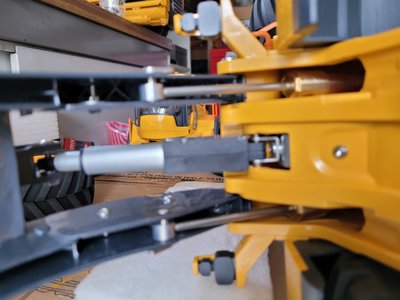

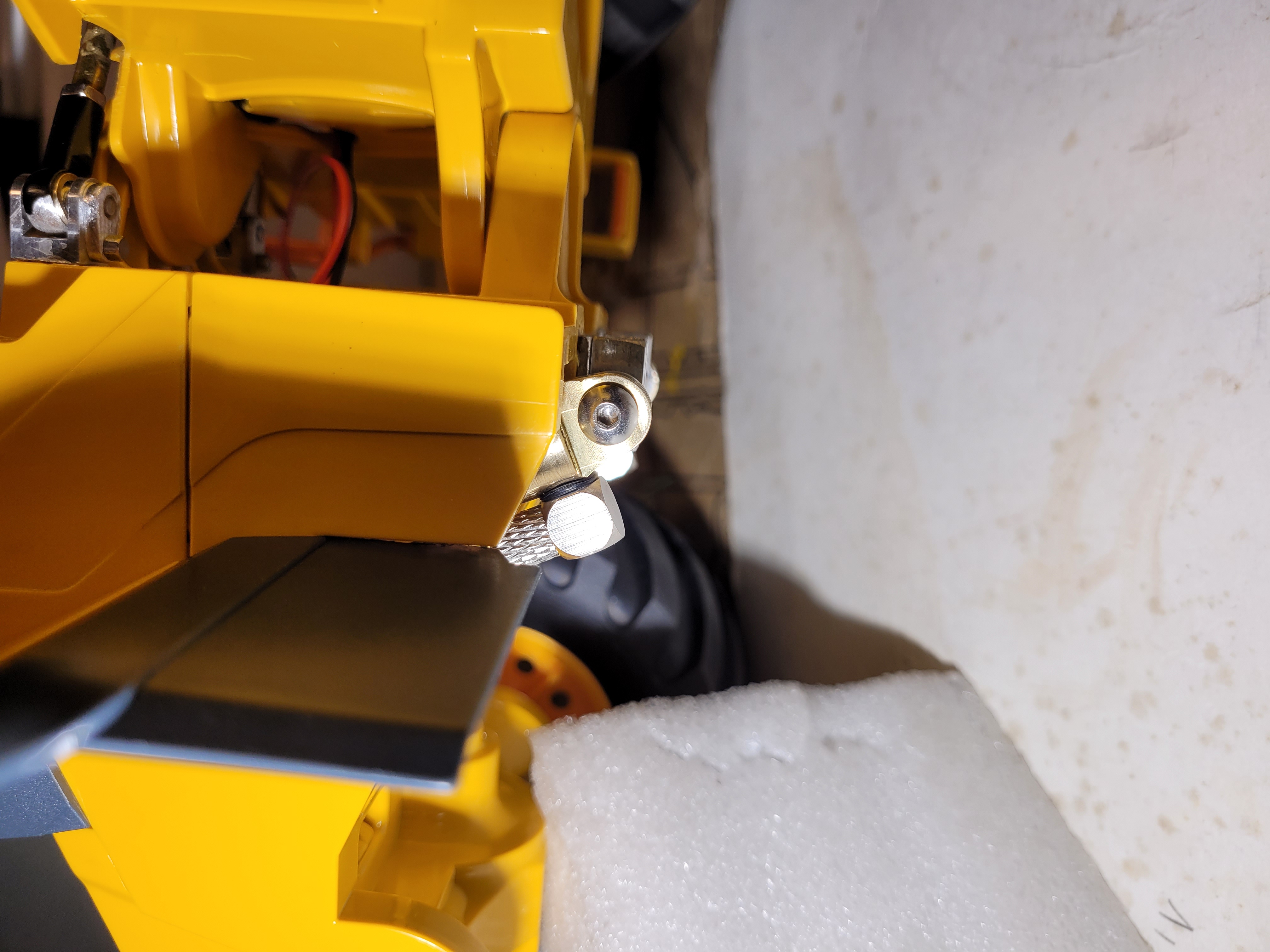

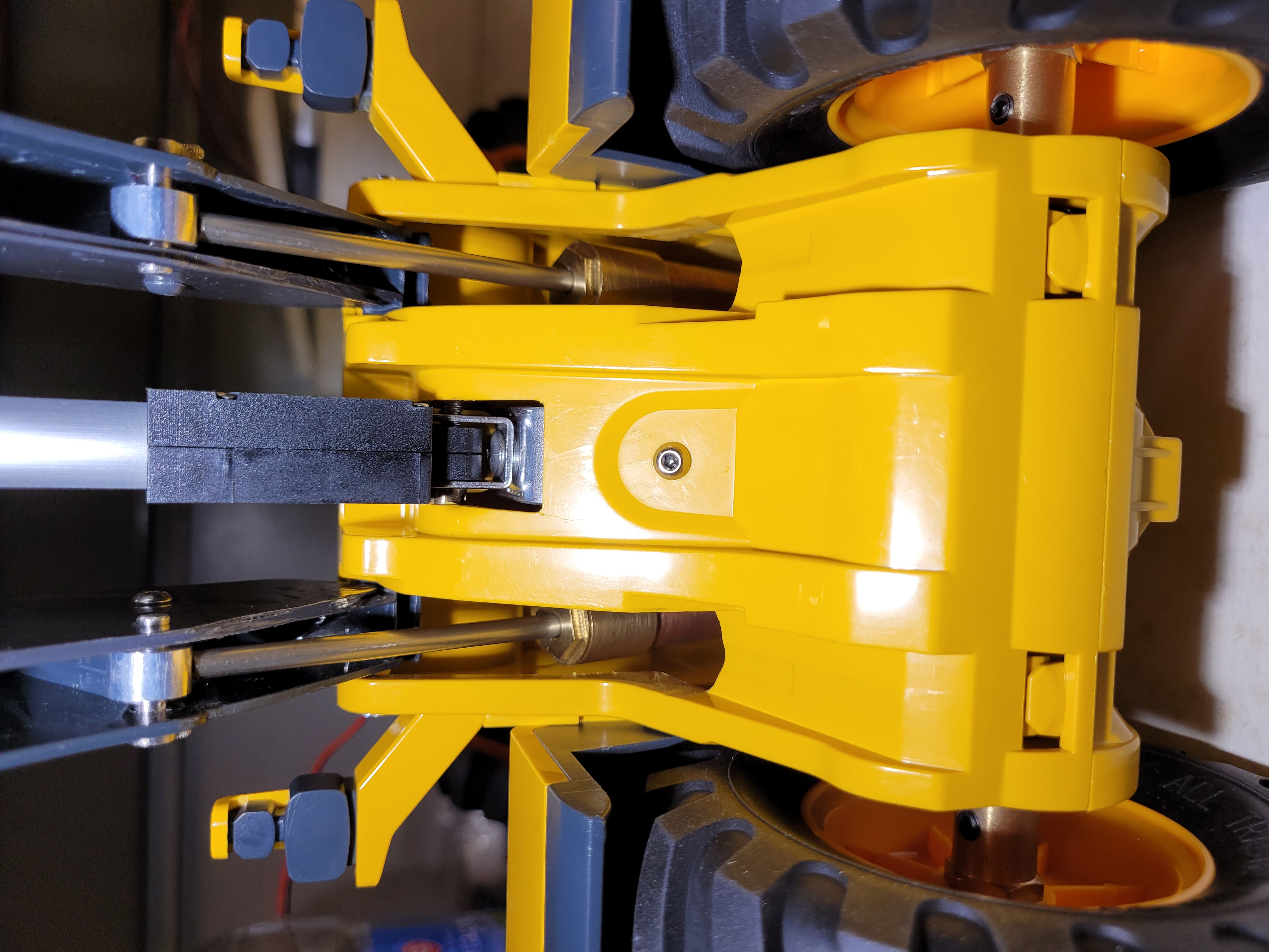

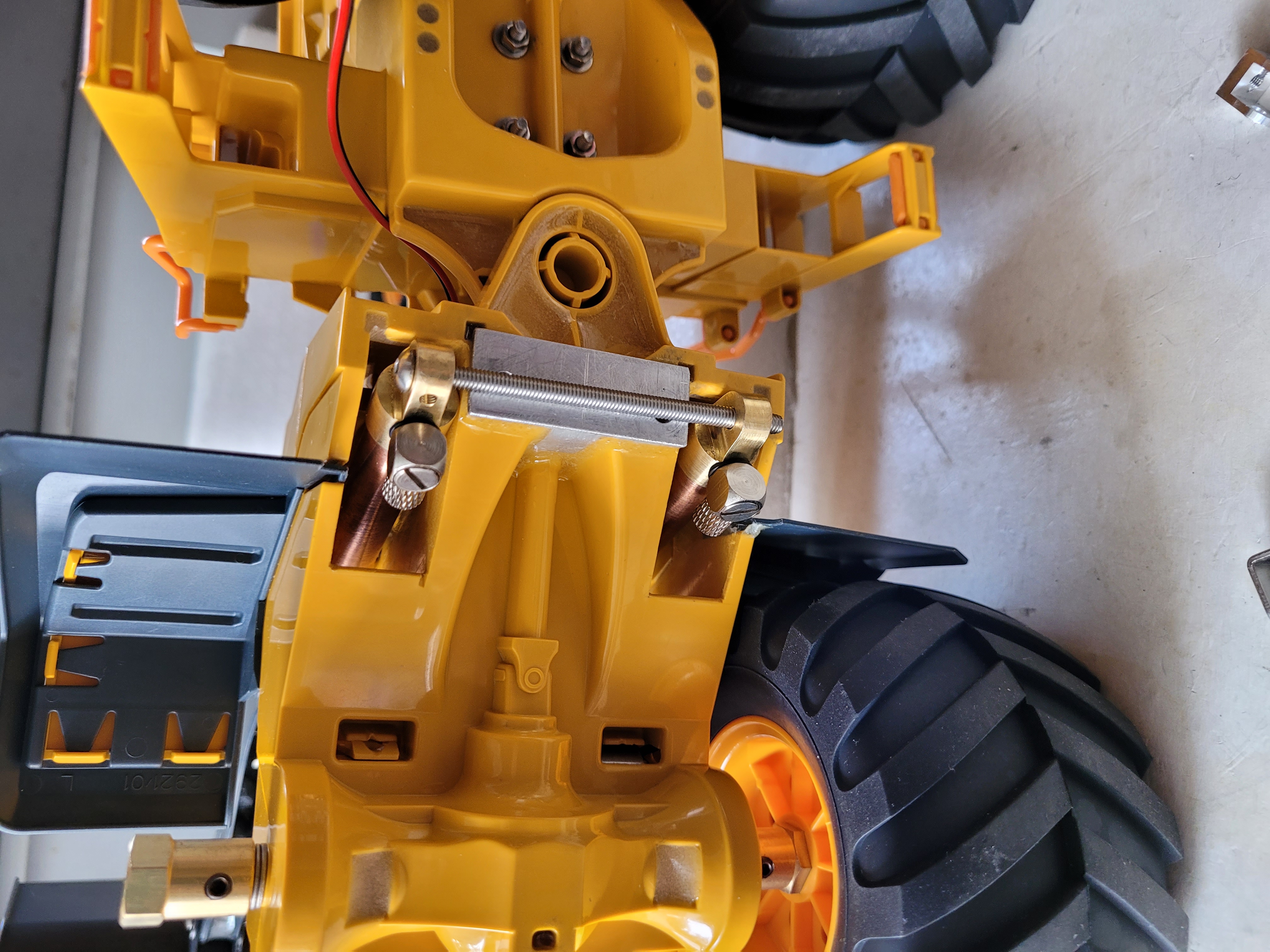

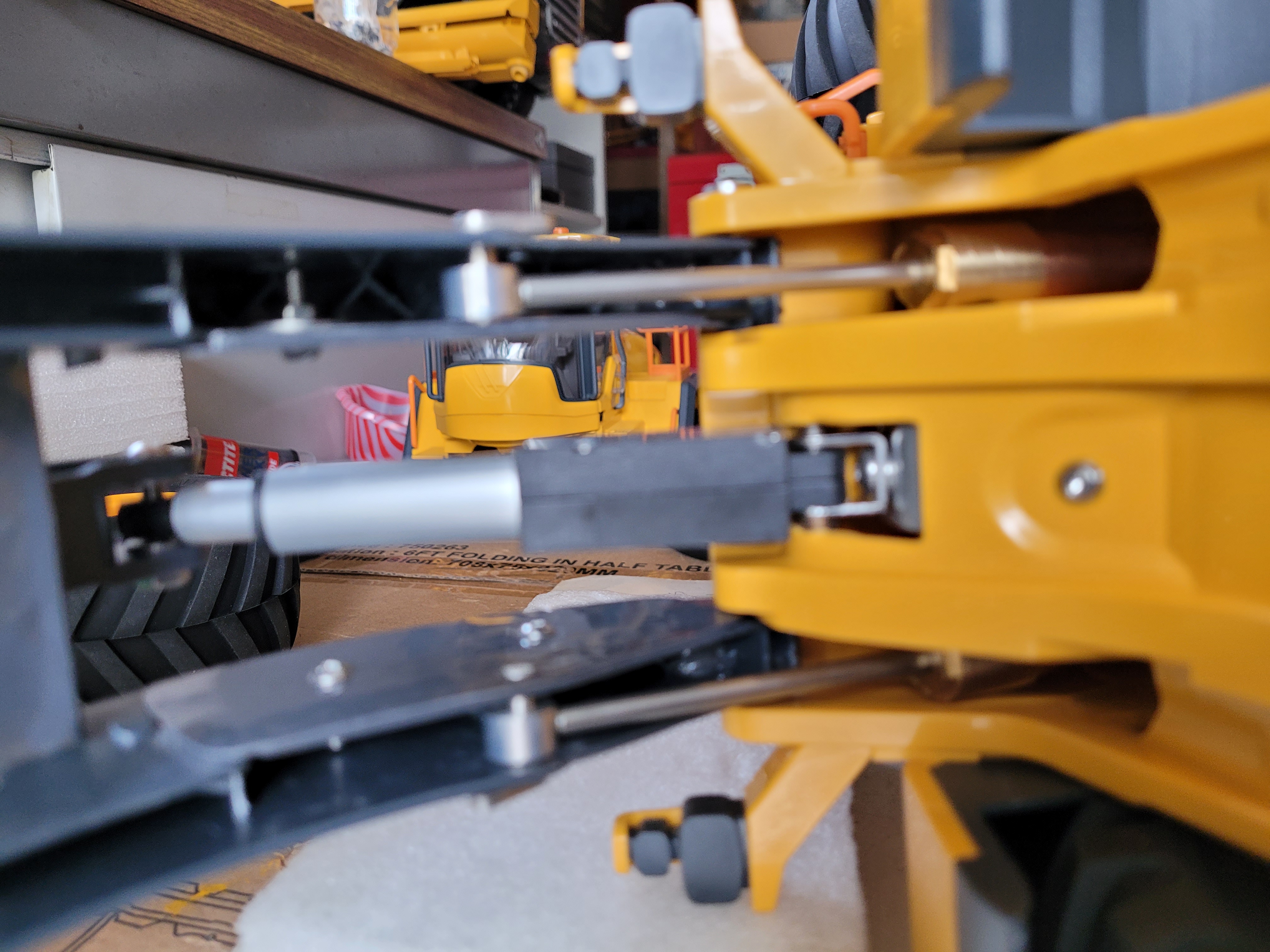

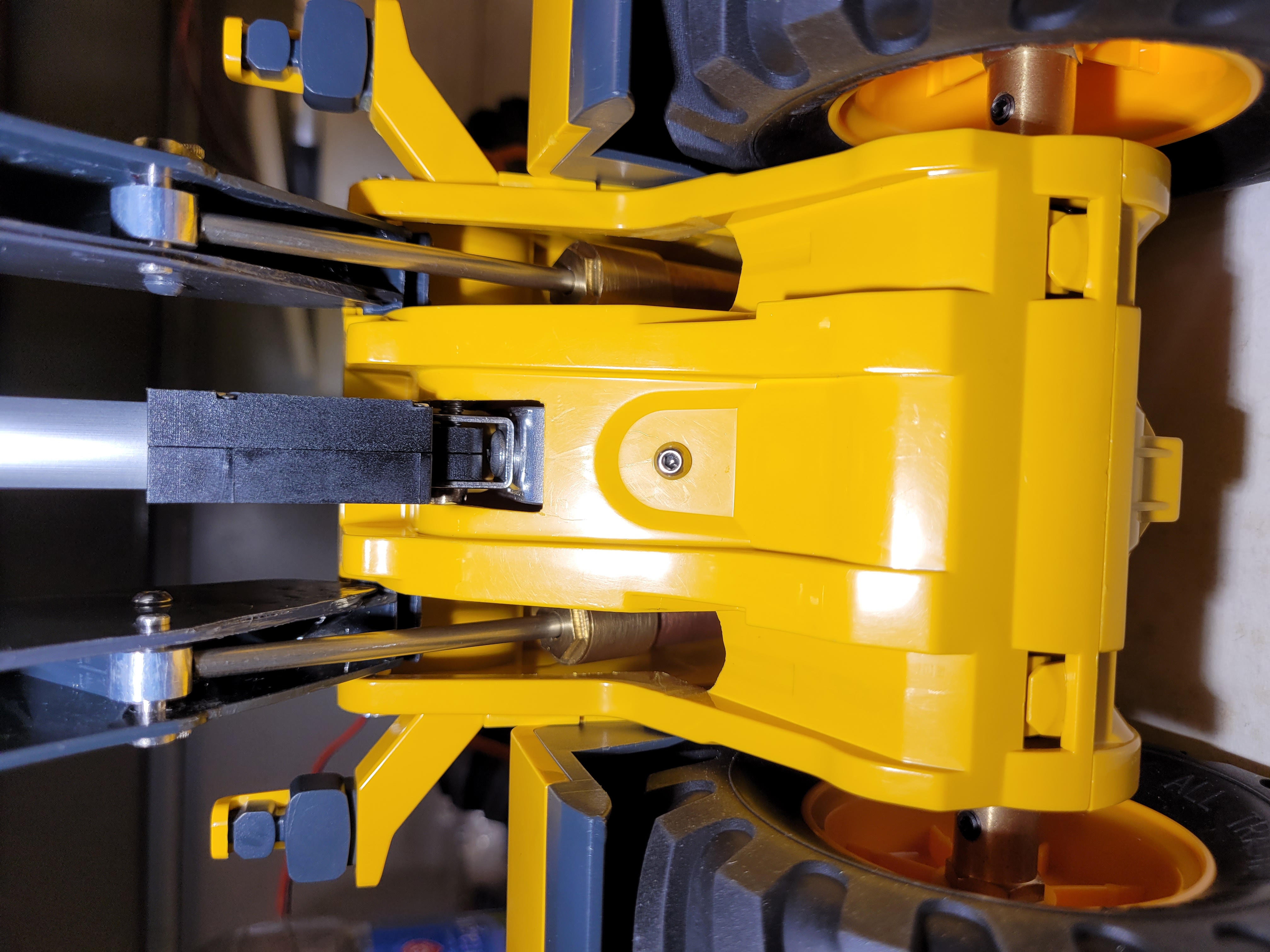

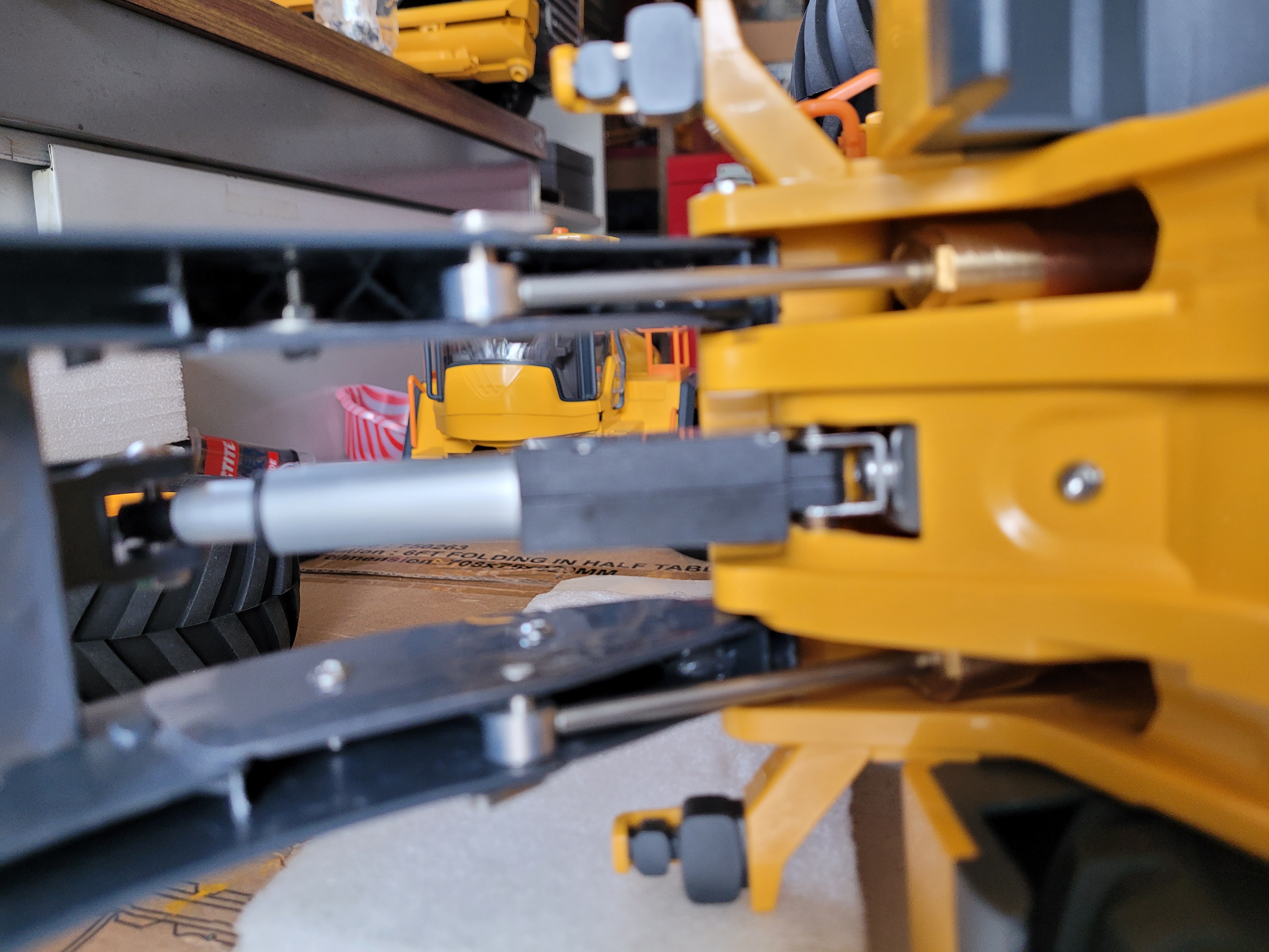

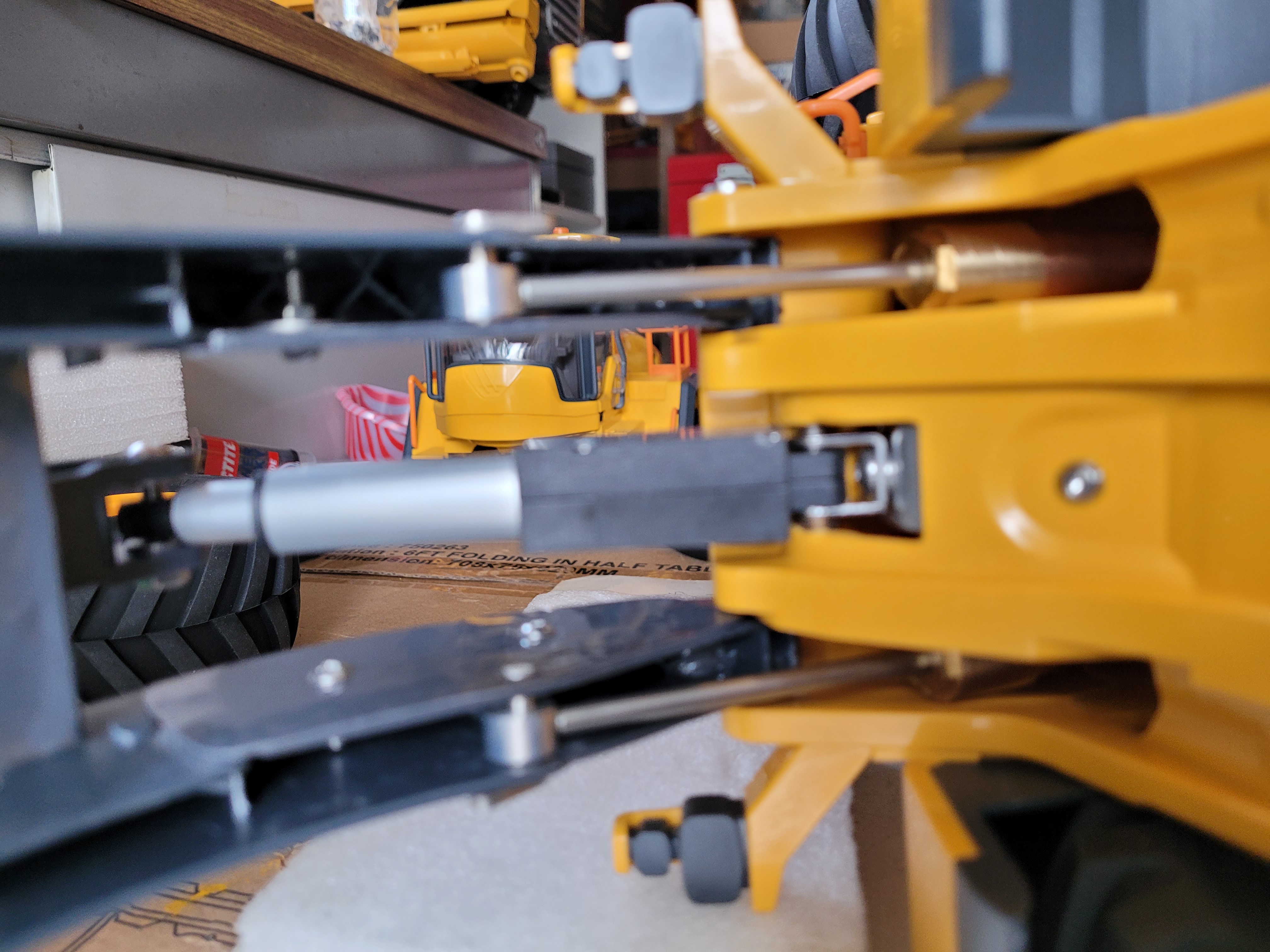

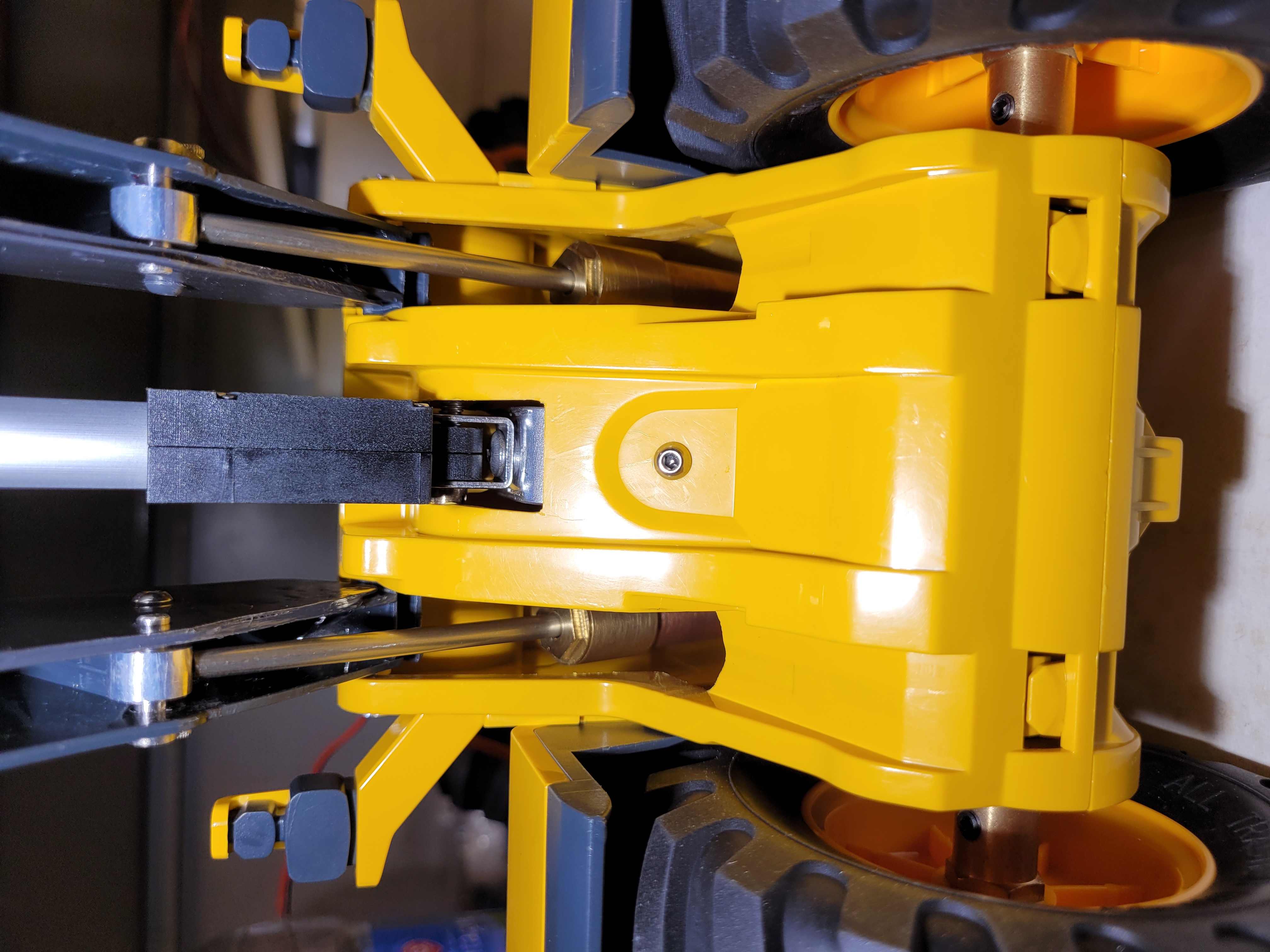

Le placement des vérins hydraulique est beaucoup mieux que ceux en électrique, ils prennent moins de place et j'ai la course totale haut en bas mais il faut que je refasse le point de fixation au plus près du châssis
Une idée ?

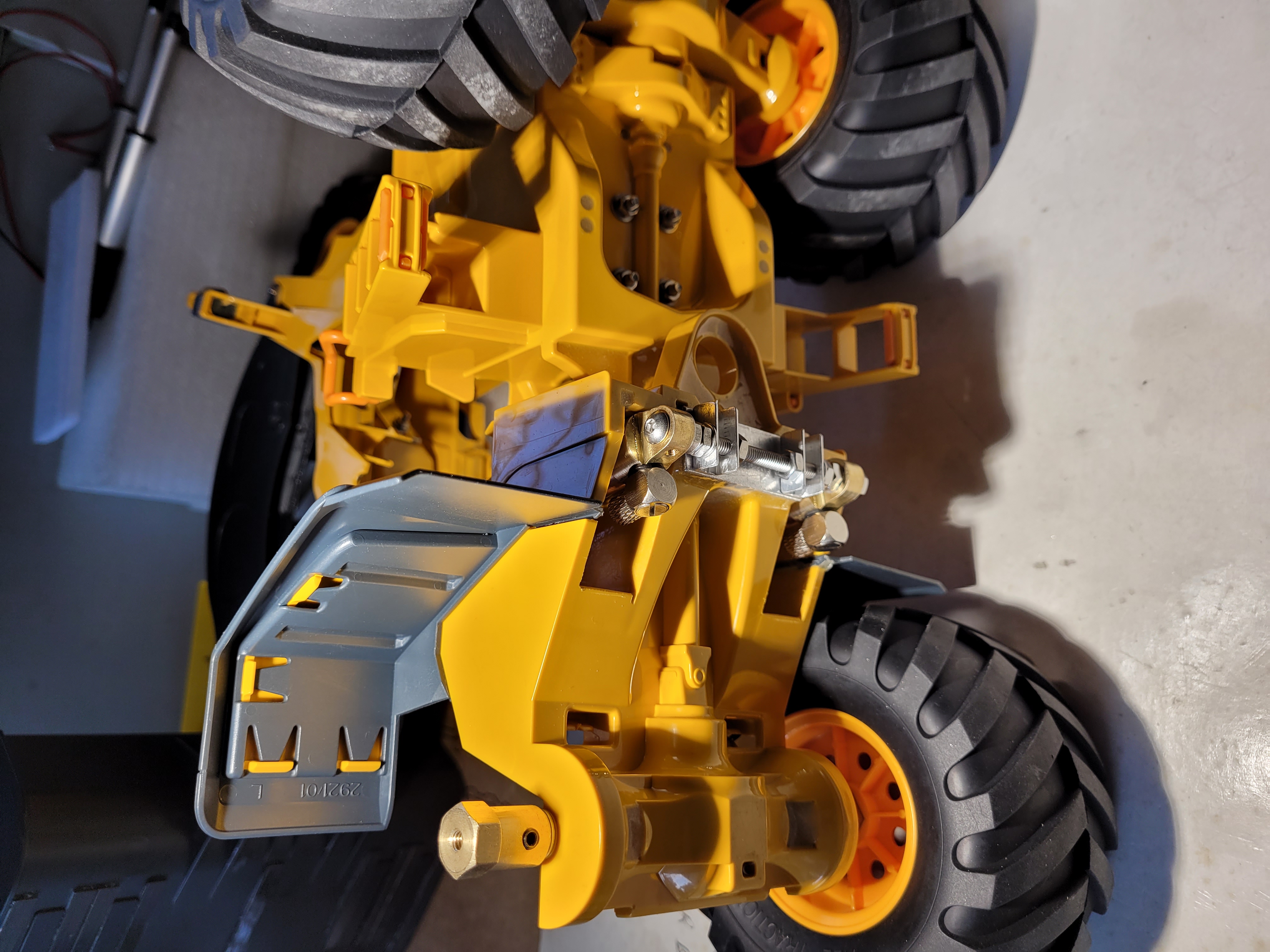

sur le débattement total du bras,pense a la profondeur de "cavage".
Ton chargeur sur roues,sureleve de 3/4 mm,le godet a l'horizontal doit toucher le sol

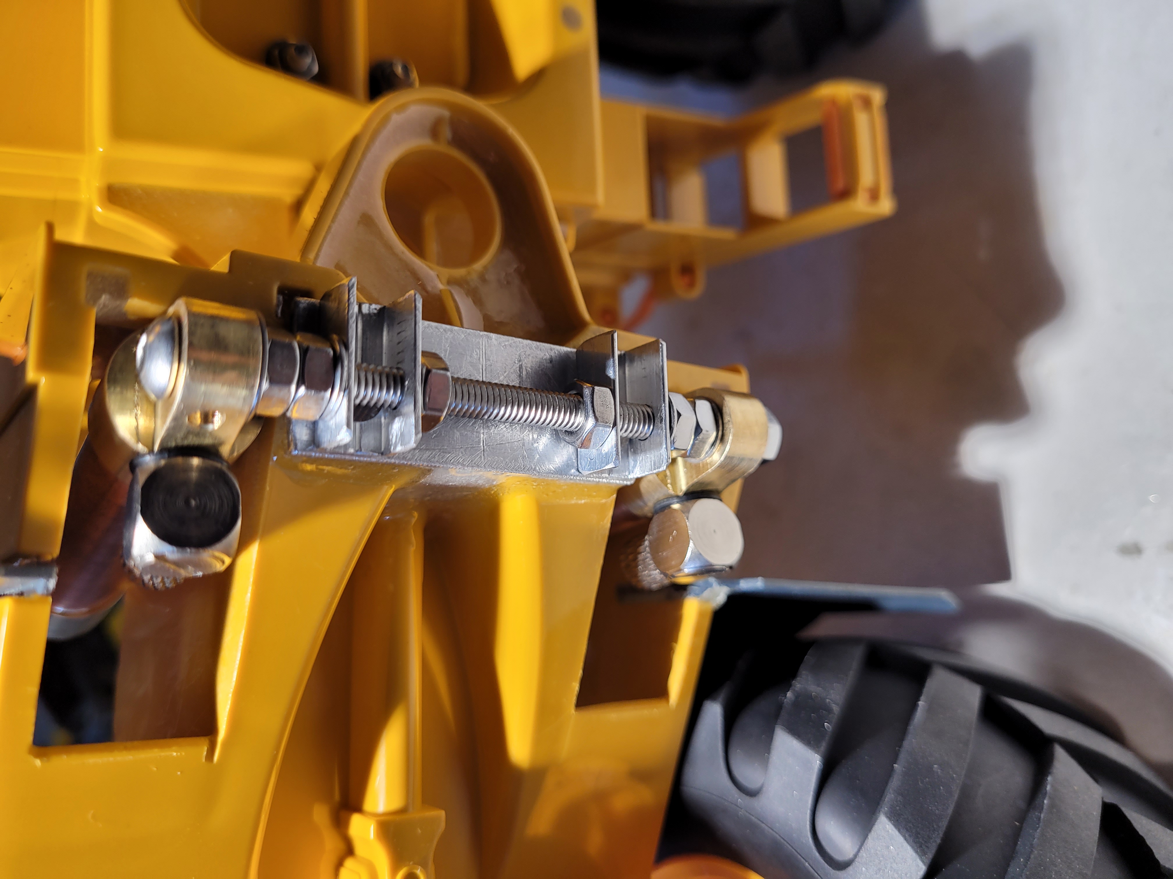

Messagepar Pat68 » Ven Fév 24, 2023 7:42
Pourquoi surélevé ? les roues sont quasi identique en taille sauf en largeur et j'ai repris l'emplacement des axes de roues d'origine...

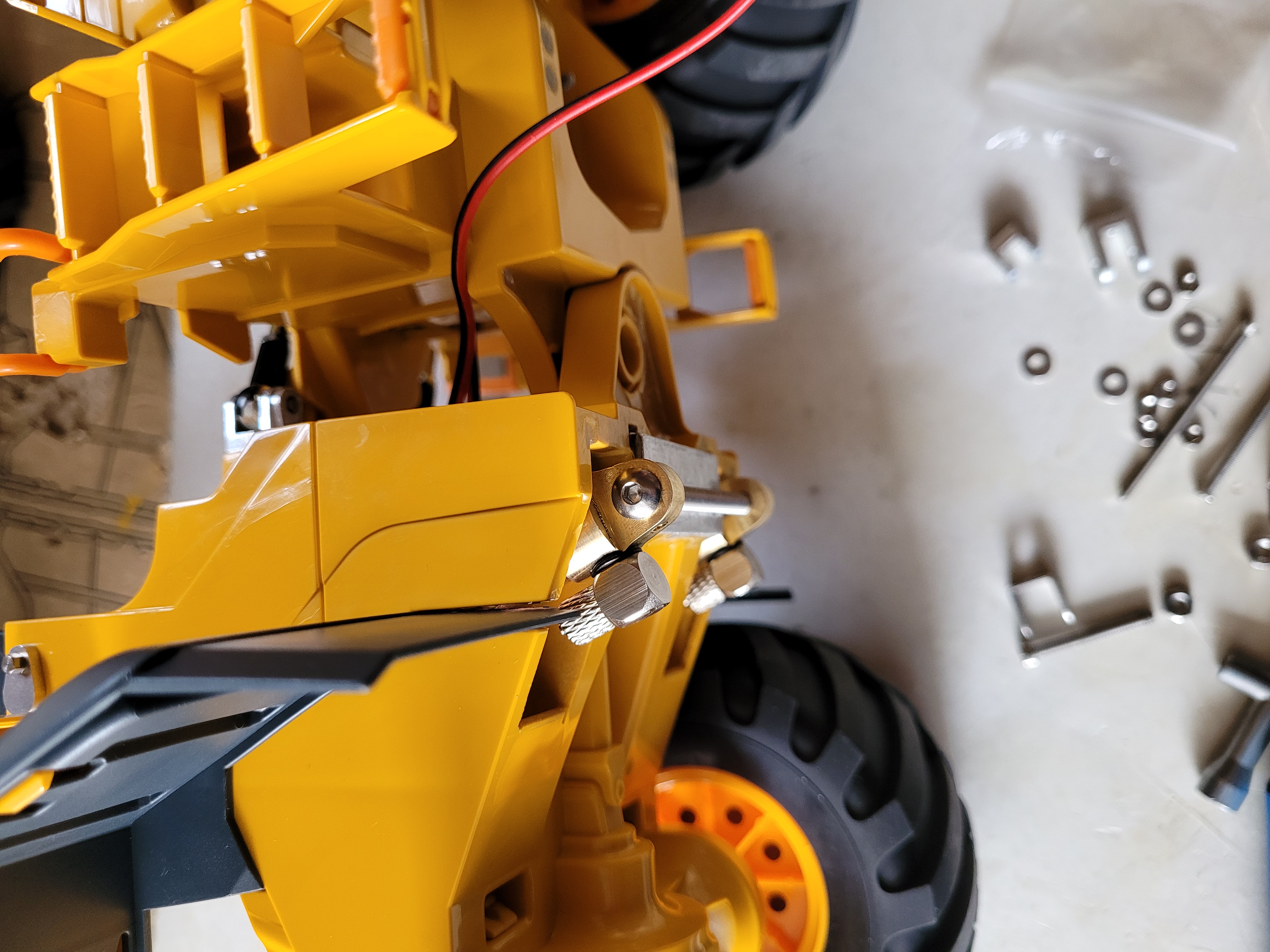

Bon j'ai fais un bricolage cette aprèm pour mes vérins, je sais pas si sa tiendra car l'alu en U fait 1mm en épaisseur !
Les vérins sortent de 10mm du châssis c'est nettement mieux comparer aux autres vérins

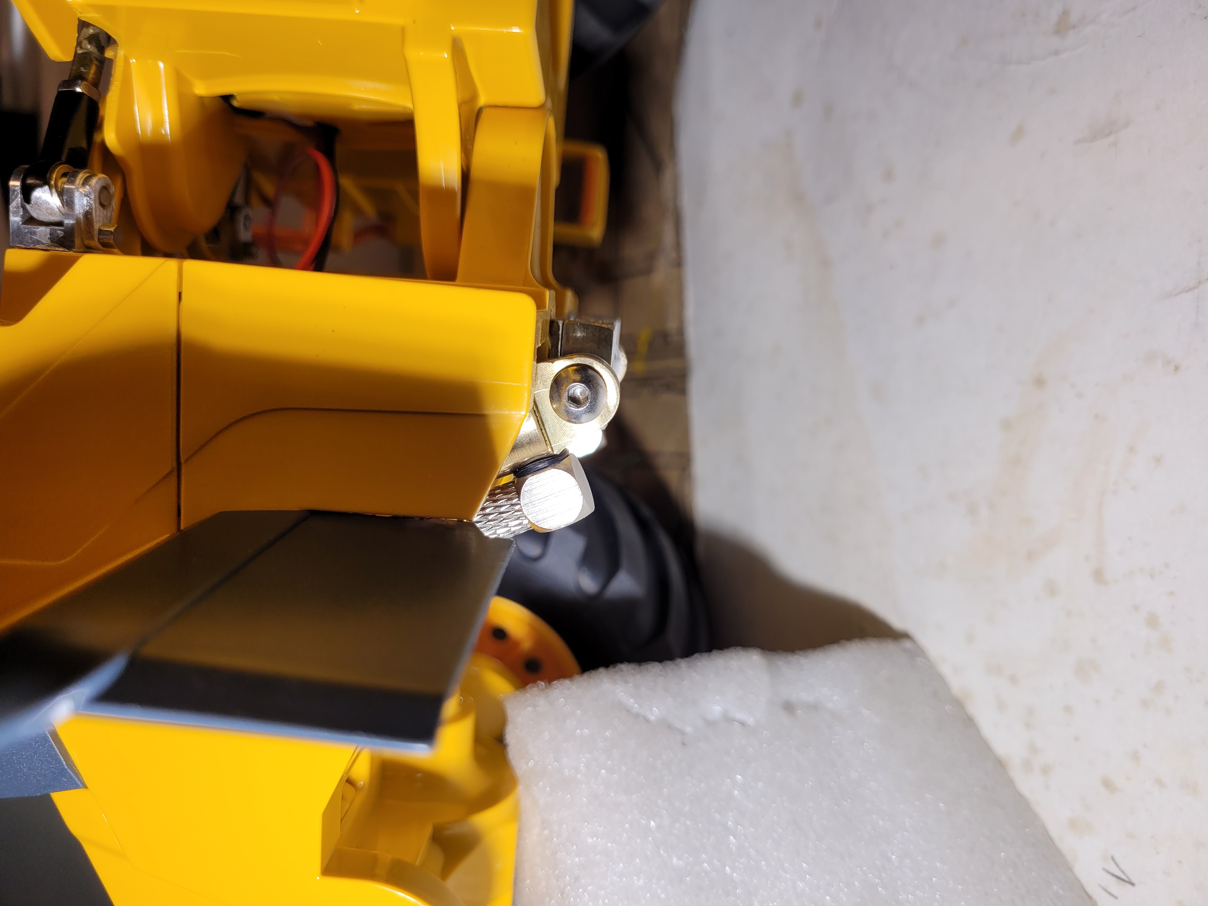

Messagepar marc » Sam Fév 25, 2023 9:50
Est ce que ton godet en position horizontal descend plus bas que le sol ?
Message(s) : 2793
Messagepar Pat68 » Sam Fév 25, 2023 11:08
Non le godet est a fleur du sol en position basse
Je peu pas descendre plus bas, le bras est en buté sur le plastique

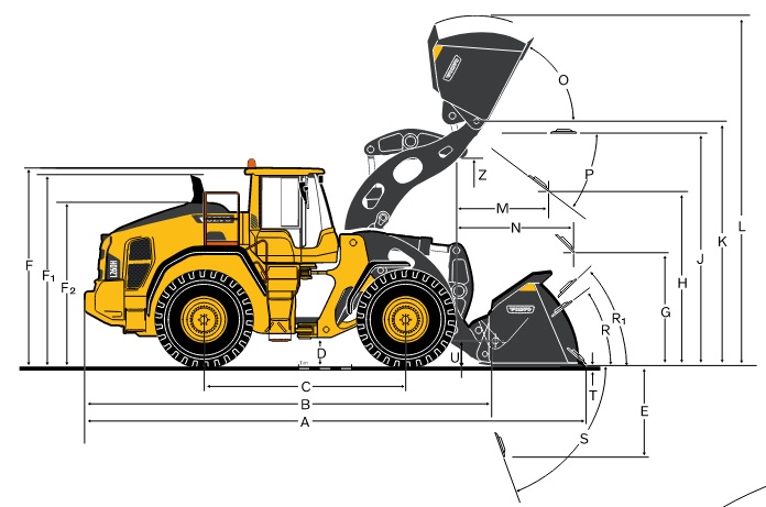

Messagepar Boris_25 » Sam Fév 25, 2023 12:51
Il semble que BRUDER ait respecté les données de la machine réelle, car le schéma semble indiquer que le godet en position basse et horizontale est à fleur de sol :
De ce que je comprends de cette machine, c'est qu'elle est faite pour charger des matériaux sur sol, et non pas pour creuser, donc il n'y aurait pas d'intérêt de descendre plus bas que le sol, mais je ne suis pas un spécialiste.
Peut être que papy pourrait nous éclairer sur le sujet.
