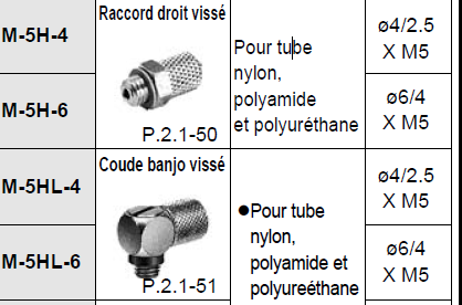

Messagepar Guillaume » Mer Août 27, 2014 6:49
tien pour les raccord regarde la viewtopic.php?f=38&t=461 tu a le pdf de SMC avec toutes les ref de leur raccord :amen:

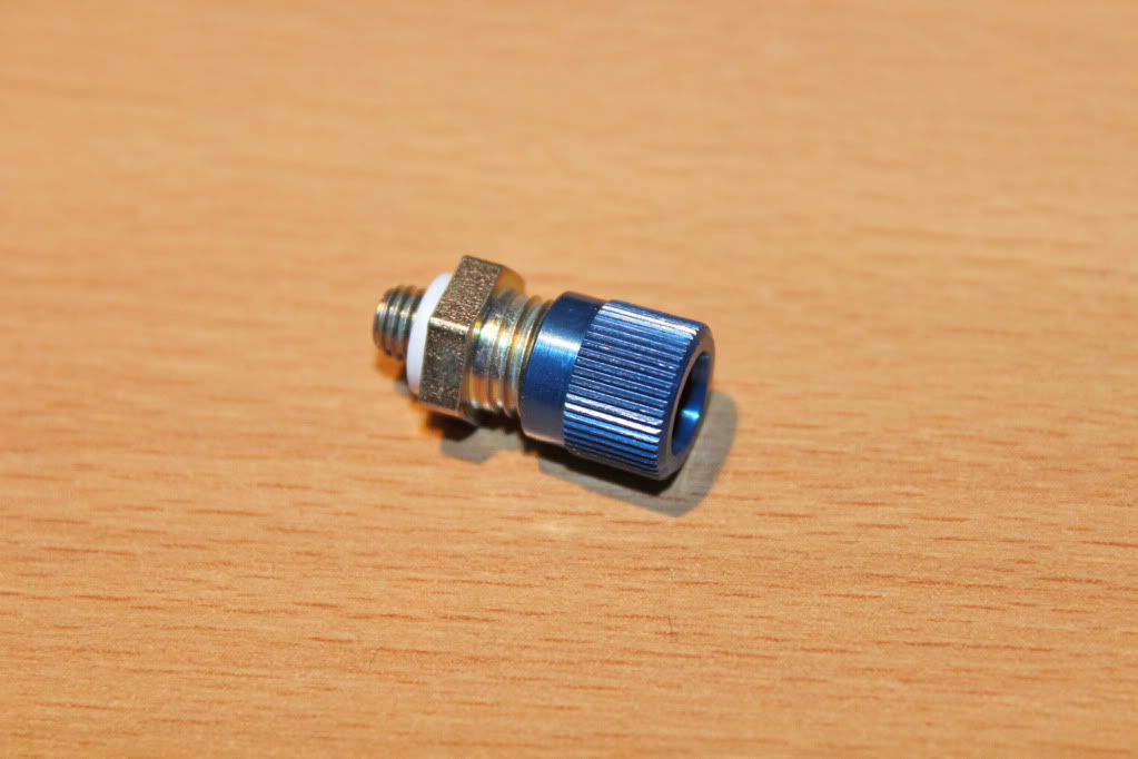

Messagepar Philippe » Mer Août 27, 2014 8:28
Salut
Concernant les raccord SMC, ceux avec la bague à visser sous les même que les ROBBE
. Le problème c'est le filetage en pas fin.
Pour les raccords type coupleur rapide les SMC on des fuites d'ailleurs je suis en train de les changer par des FESTO sur le tracteur. Pour les Festo le filetage est en pas normal

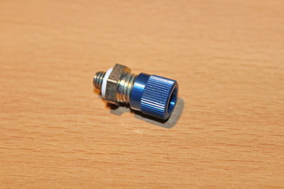

Messagepar Bartste » Mer Août 27, 2014 10:17
En faite je pensais a ce genre de raccord :
C'est le genre de raccord que j'utilise sur mon système d'injection d'eau pour la voiture, avec 13bar de pression ca bouge pas...
