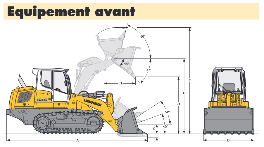

Messagepar Boris_25 » Dim Fév 26, 2023 9:00
Je suis bluffé par la vitesse à laquelle tu avances :o (+)
J'ai recherché la doc de chez LIEBHERR pour voir ce qu'ils donnent pour le track 634, et effectivement les données font état d'une profondeur de fouille :
LIEBHERR 634 info.jpg (6.02 Kio) Consulté 9137 fois
Soit entre 7.5 et 9.4 mm à l'échelle 1/16, entre 8.3 et 10.4 à l'échelle 1/14.5 et entre 12 et 15 pour le 1/10.

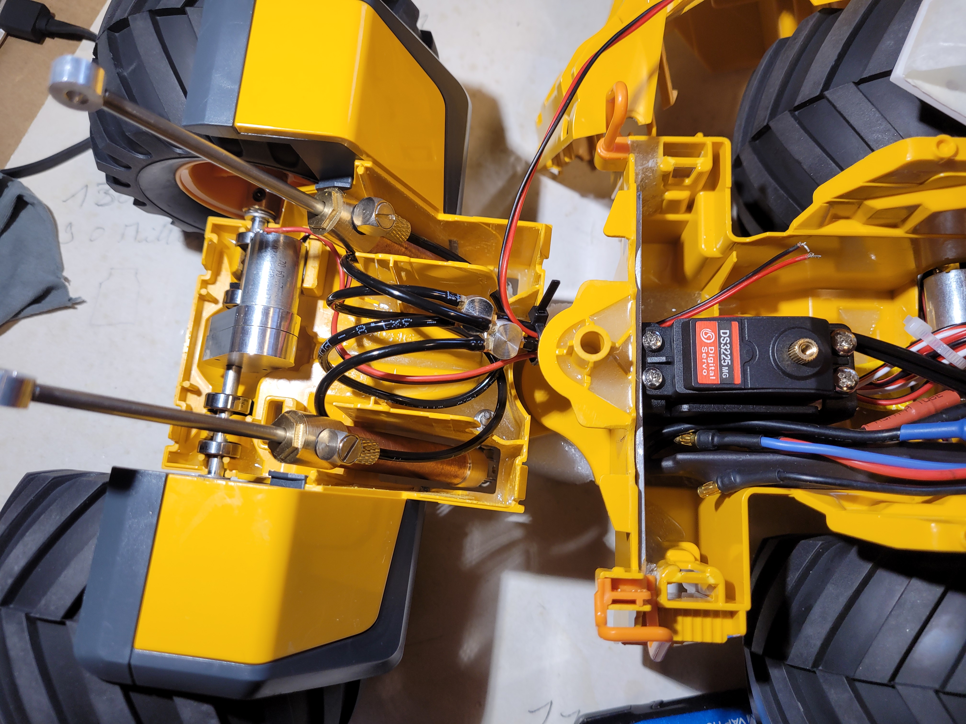

Messagepar Pat68 » Dim Fév 26, 2023 11:33
Effectivement Boris, pas mal tes documents (+)
Je crois que Lesu a fait un magnifique Liebherr 636 !
J'ai du tout mettre en raccords 3mm j'espère que sa va marcher !
Pas évident de tout caser ! Surtout que je n'ai pas le godet hydraulique dans l'immédiat, et un distributeur 2 voies me prendra encore plus de place...
Sur mon distri 1 voie j'ai monter des quicks rapides, super pratique mais espérons que sa soit fiable !

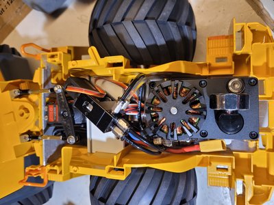

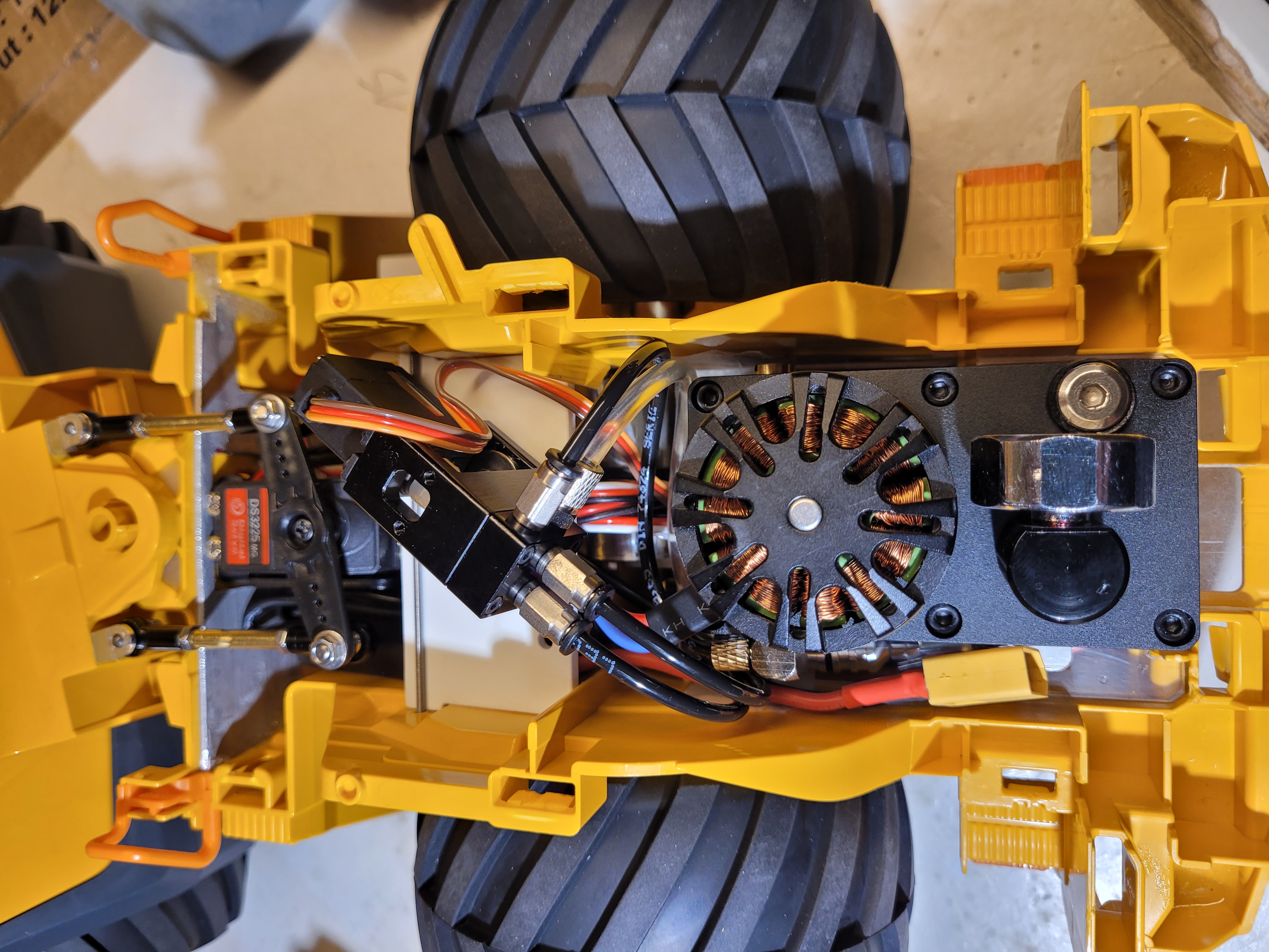

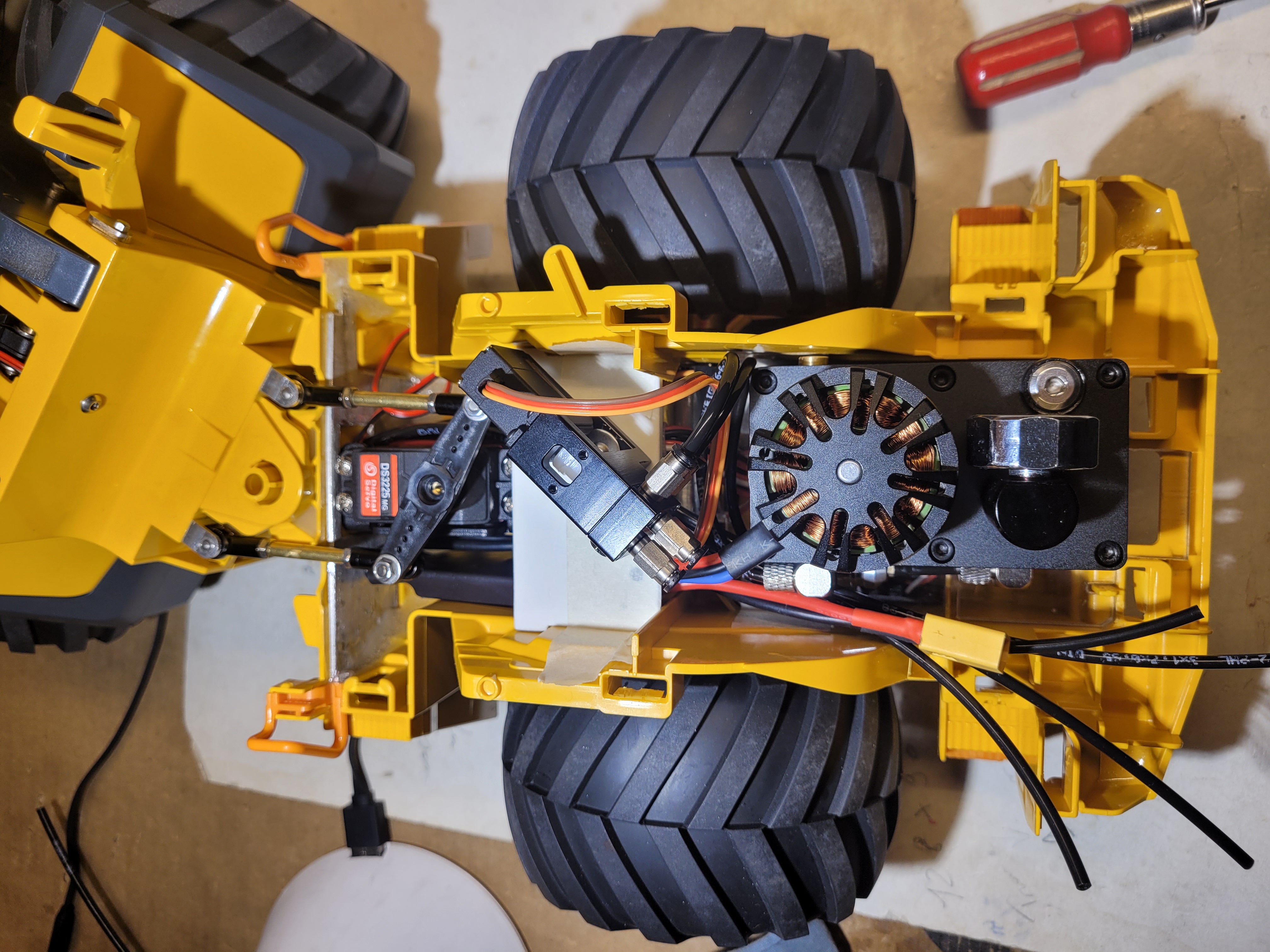

Messagepar Pat68 » Dim Fév 26, 2023 7:43

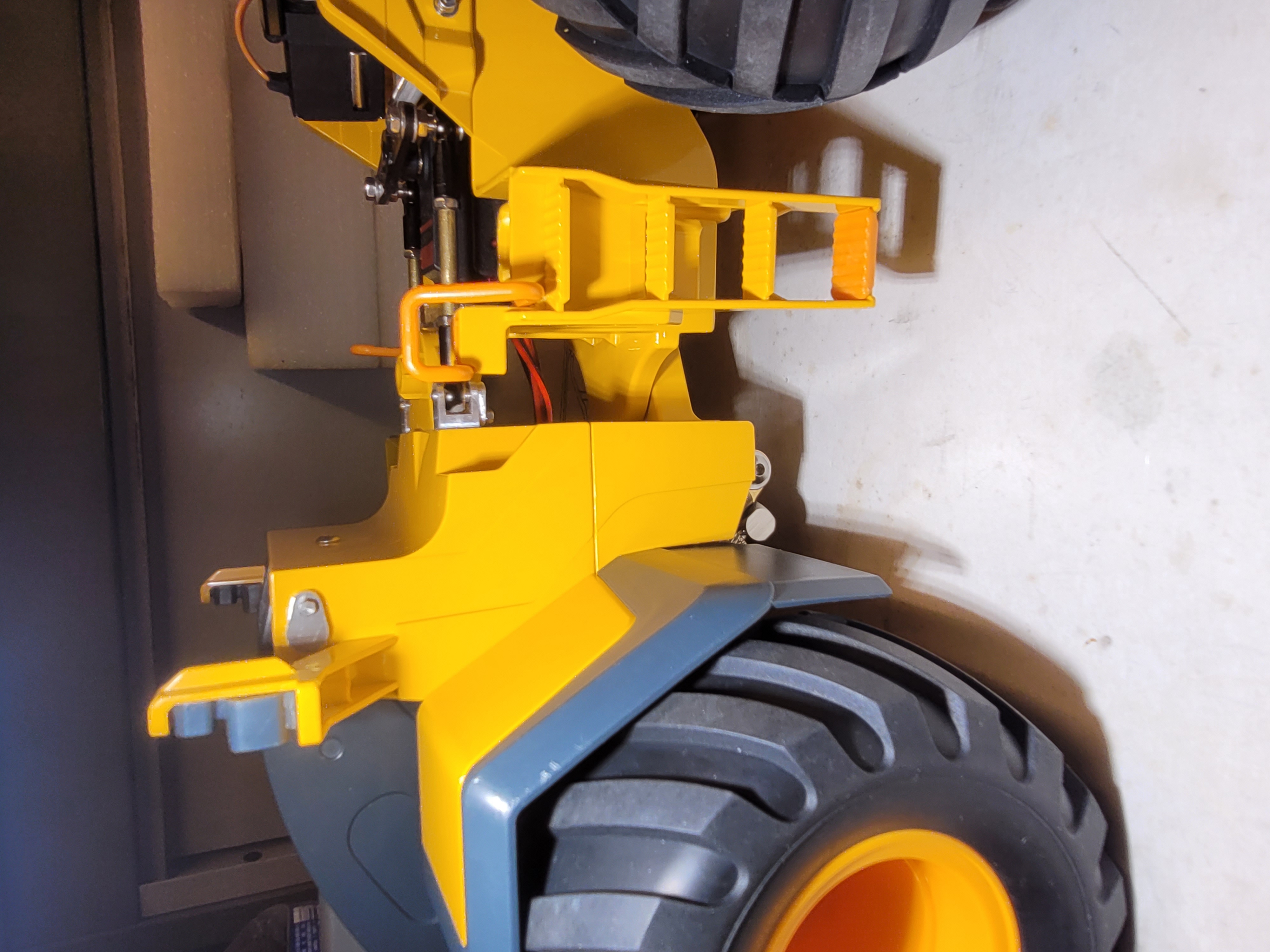

Voila aujourd'hui j'ai pu finir l'installation hydraulique et tests concluants (+)
J'ai mis le retour d'huile en durite transparente de 4mm et filtre a huile
Reste a raccorder les esc ensemble et fixer correctement la batterie dans le haut du capot
Mais je peux dire que mon projet est positif, ferai une petite vidéo...
Pat68
Messagepar Papy » Dim Fév 26, 2023 7:48
Joli boulot!
Mais c'est dommage, tes pneus......vraiment pas typés "chargeur" ;)
Messagepar Pat68 » Dim Fév 26, 2023 9:11
Moi j'aime bien
En tout cas mieux que les origines en accroche
Pat68
Messagepar Papy » Dim Fév 26, 2023 9:25
Bon, ce qui compte, c'est qu'ils te plaisent et fonctionnent bien (+)

Messagepar Pat68 » Lun Fév 27, 2023 10:26
Merci Marc
Les roues j'ai les mêmes sur mon Dumper bruder, problème faut trouver des roues qui sont pas vendues a prix d'or !
Tu as peu être un bon plan Papy ?
