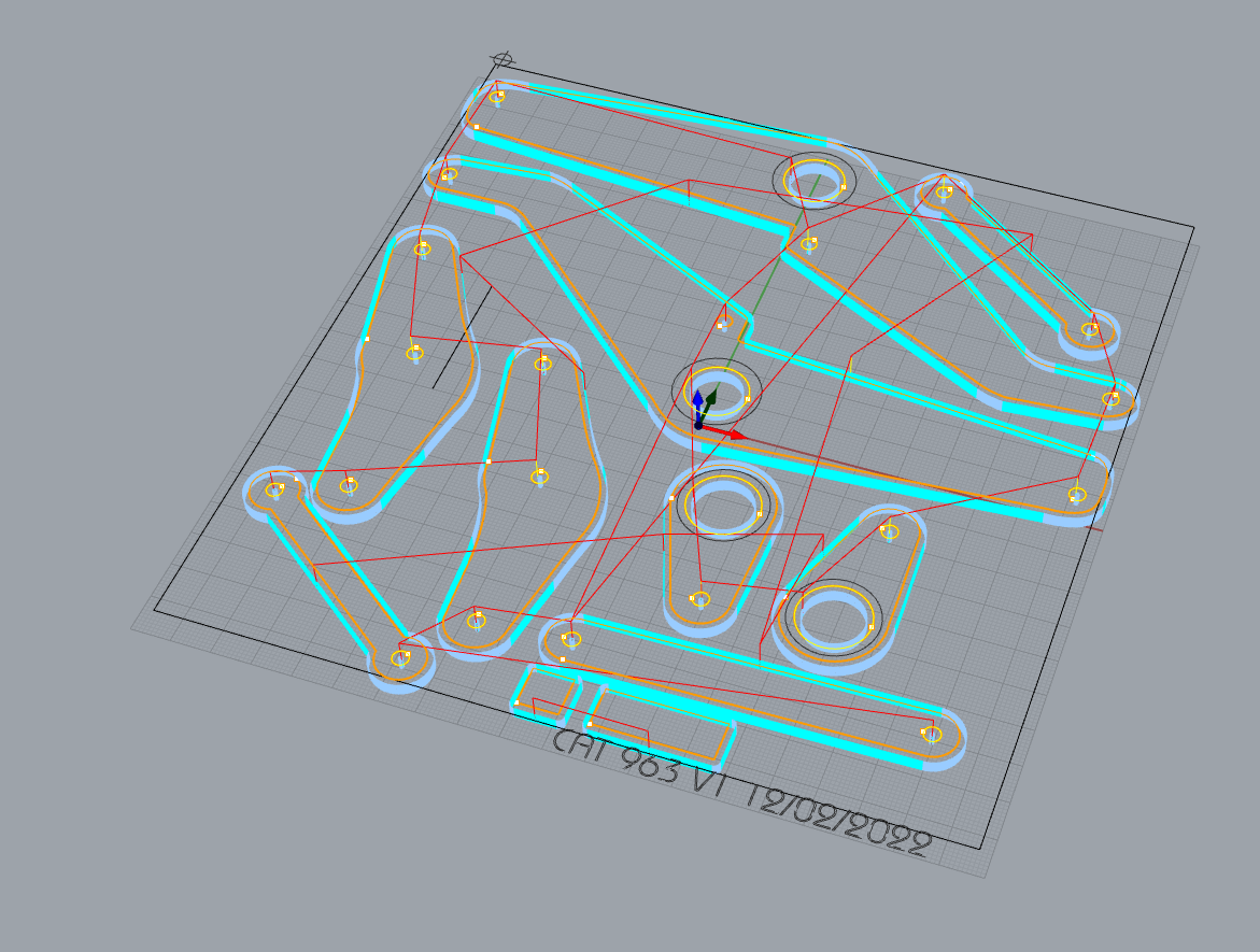

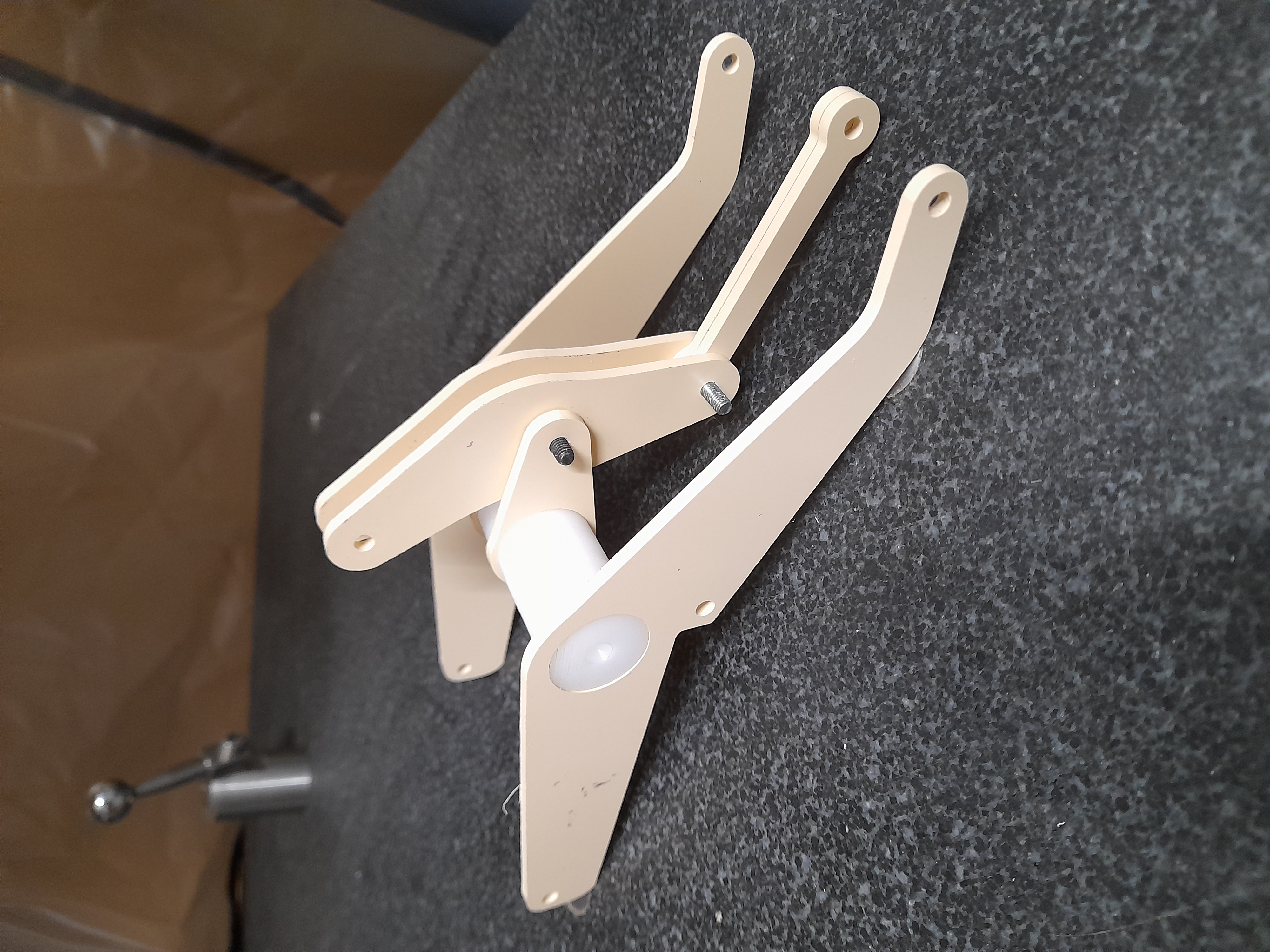

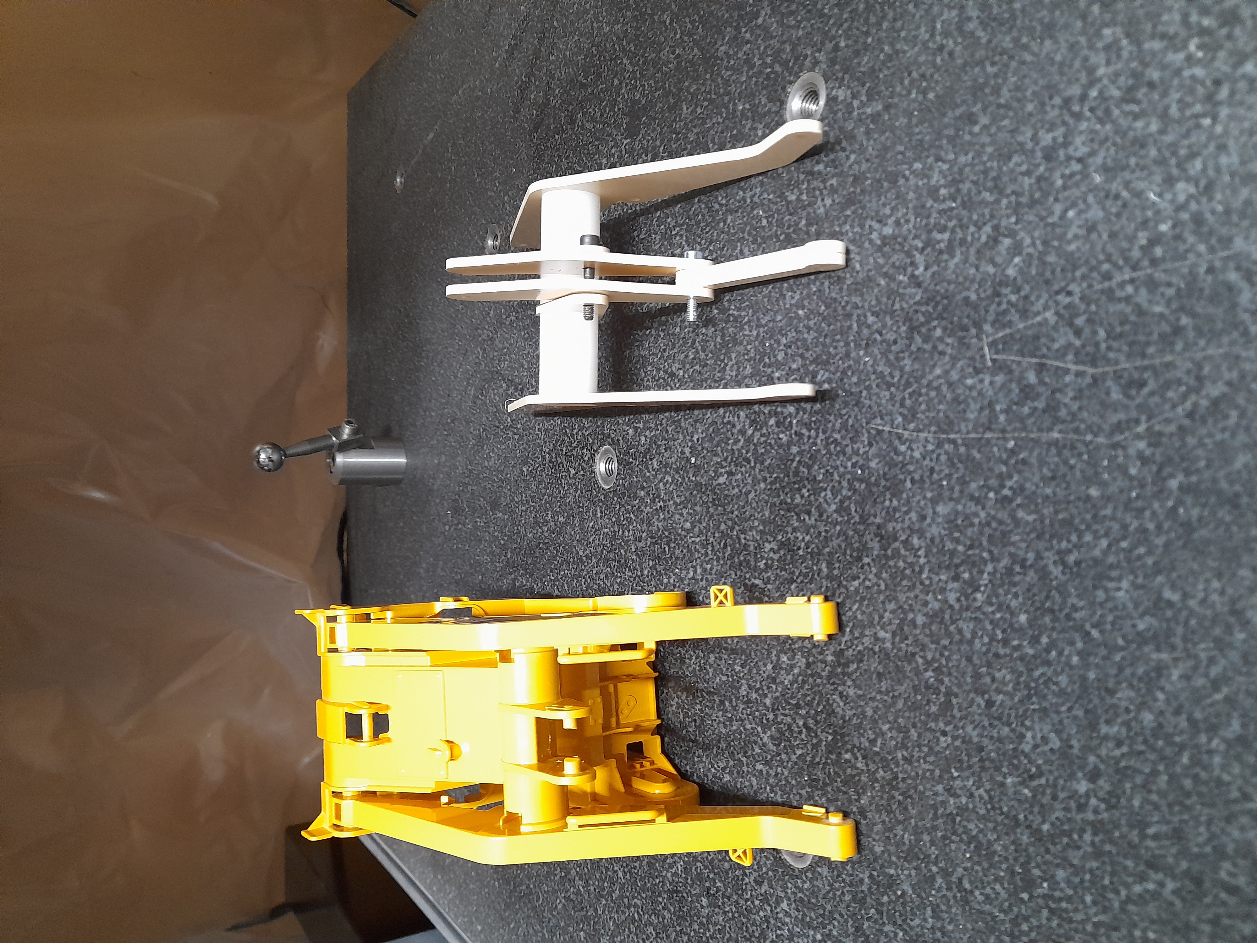

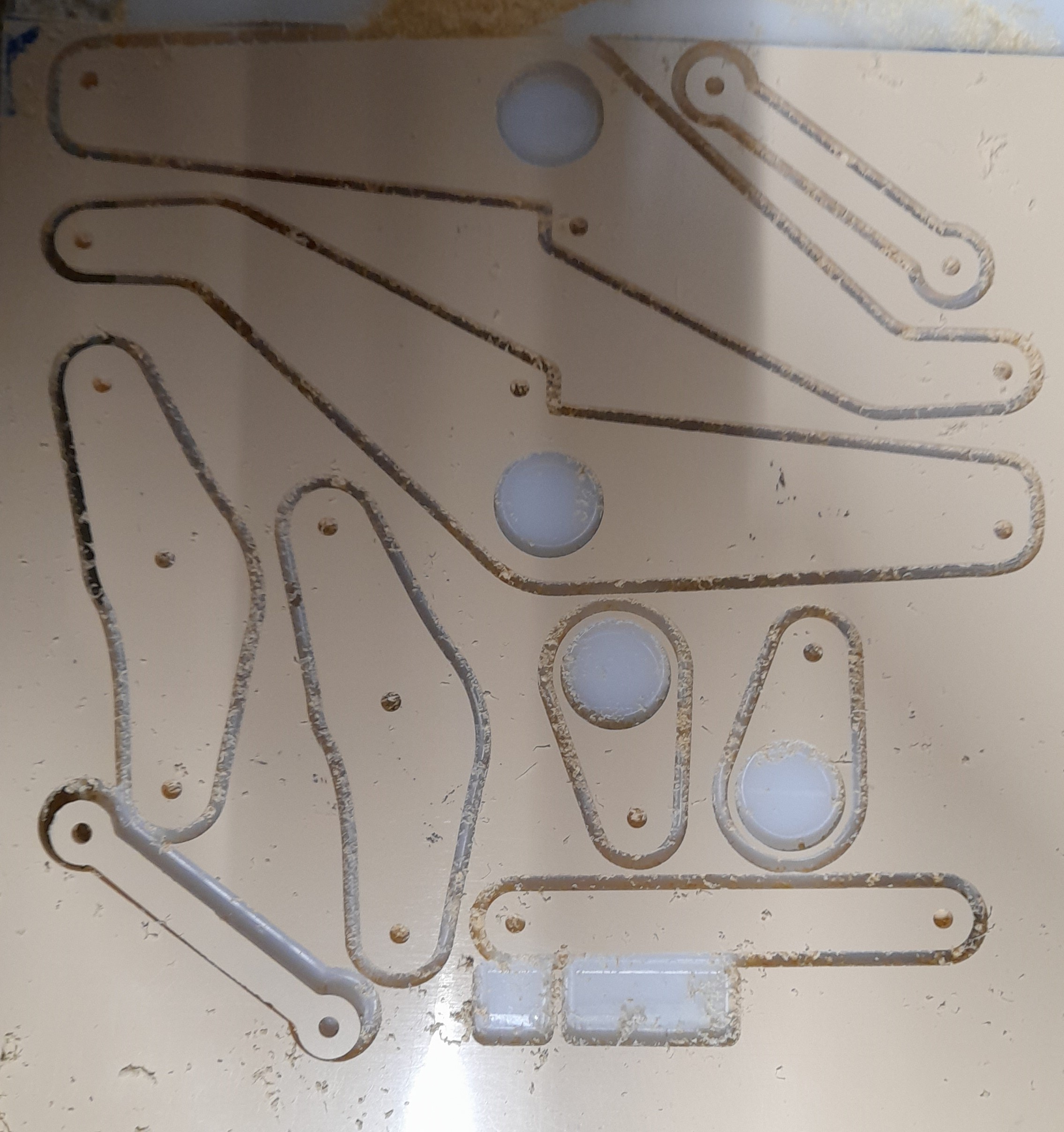

Messagepar Nono25 » Lun Fév 14, 2022 5:42
Bon c'est les vacances mais pas pour le trax, aujourd'hui Usinage Prototype du bras en PVC dans le but de le faire full laiton :-D
-La conception et le parcours d'usinage (recopier sur le modèle Bruder)
-Usinage dans du PVC de 3mm
-Assemblage avec une petite barre tailler au 102
à côter du bras bruder
Voila plus qu'as faire les quelques modiff et à usiner en laiton :taré1:
