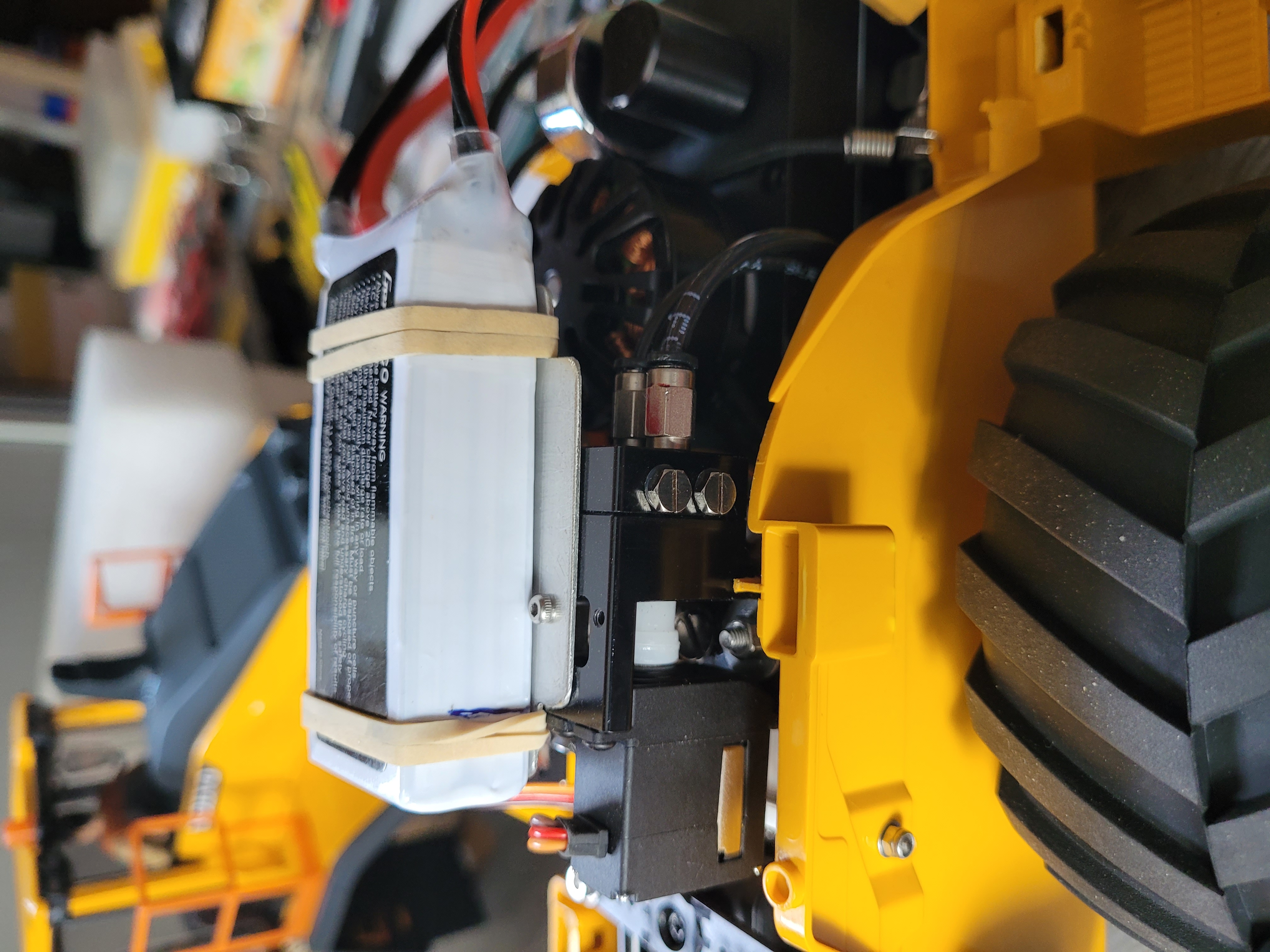

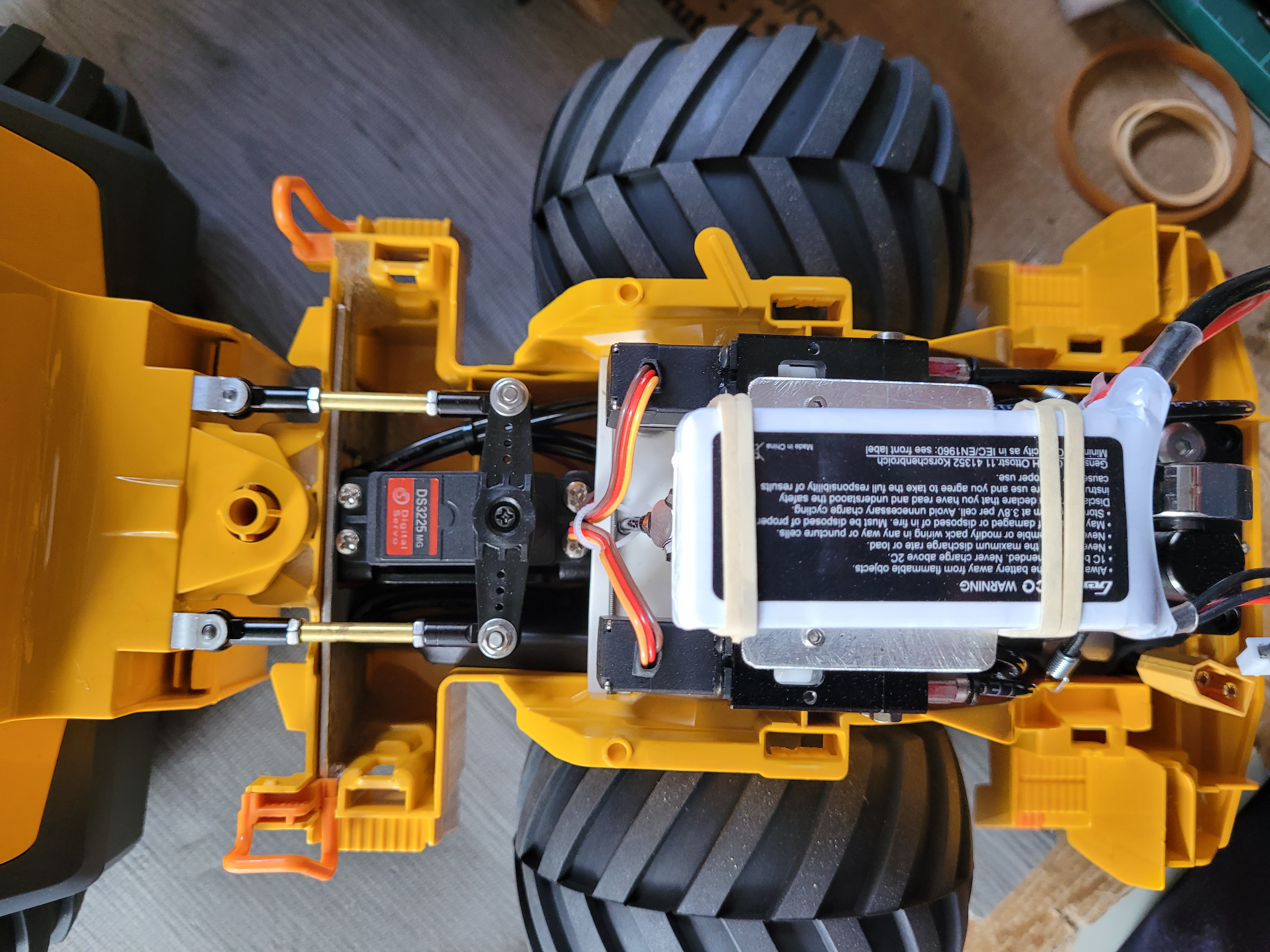

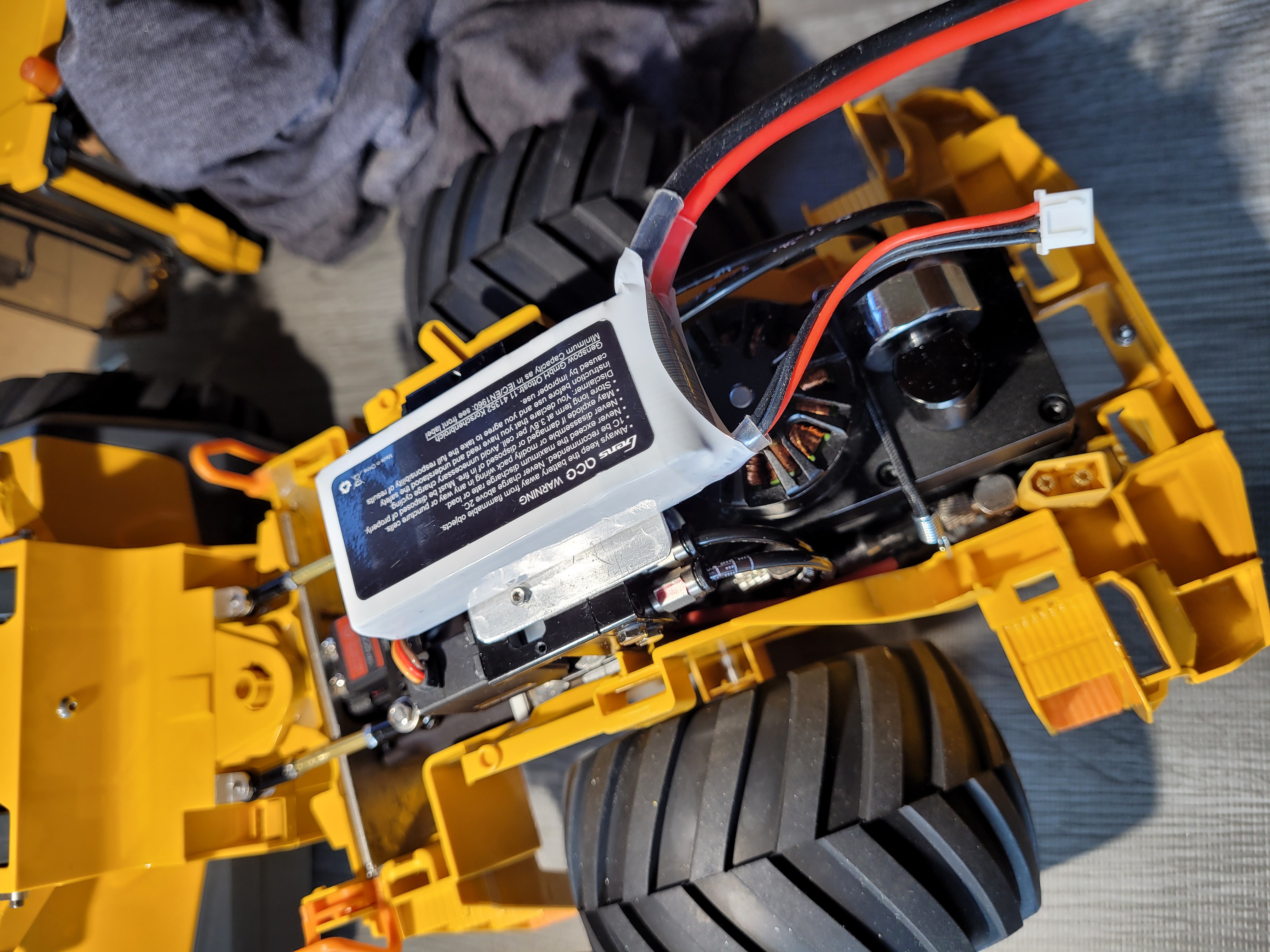

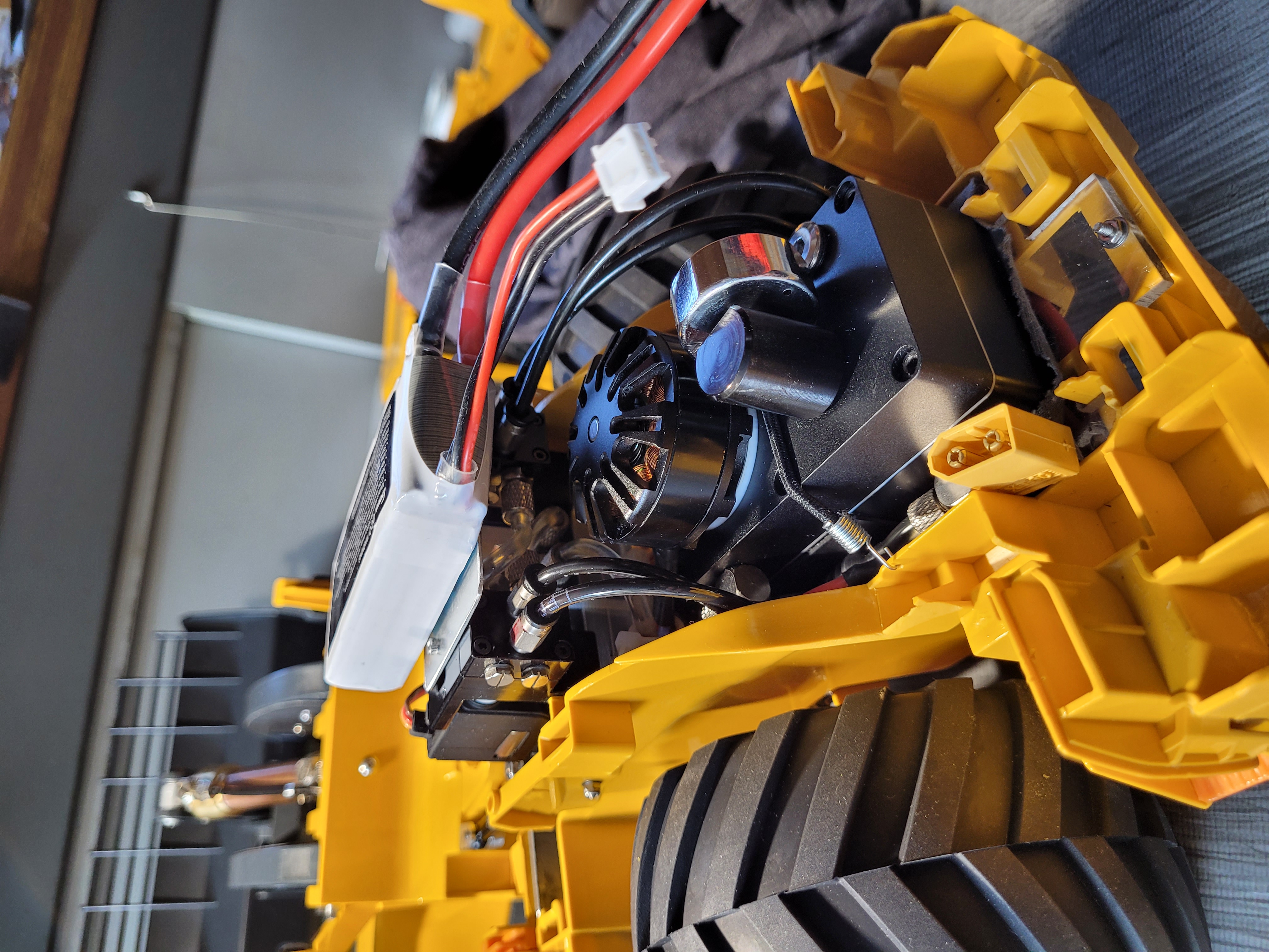

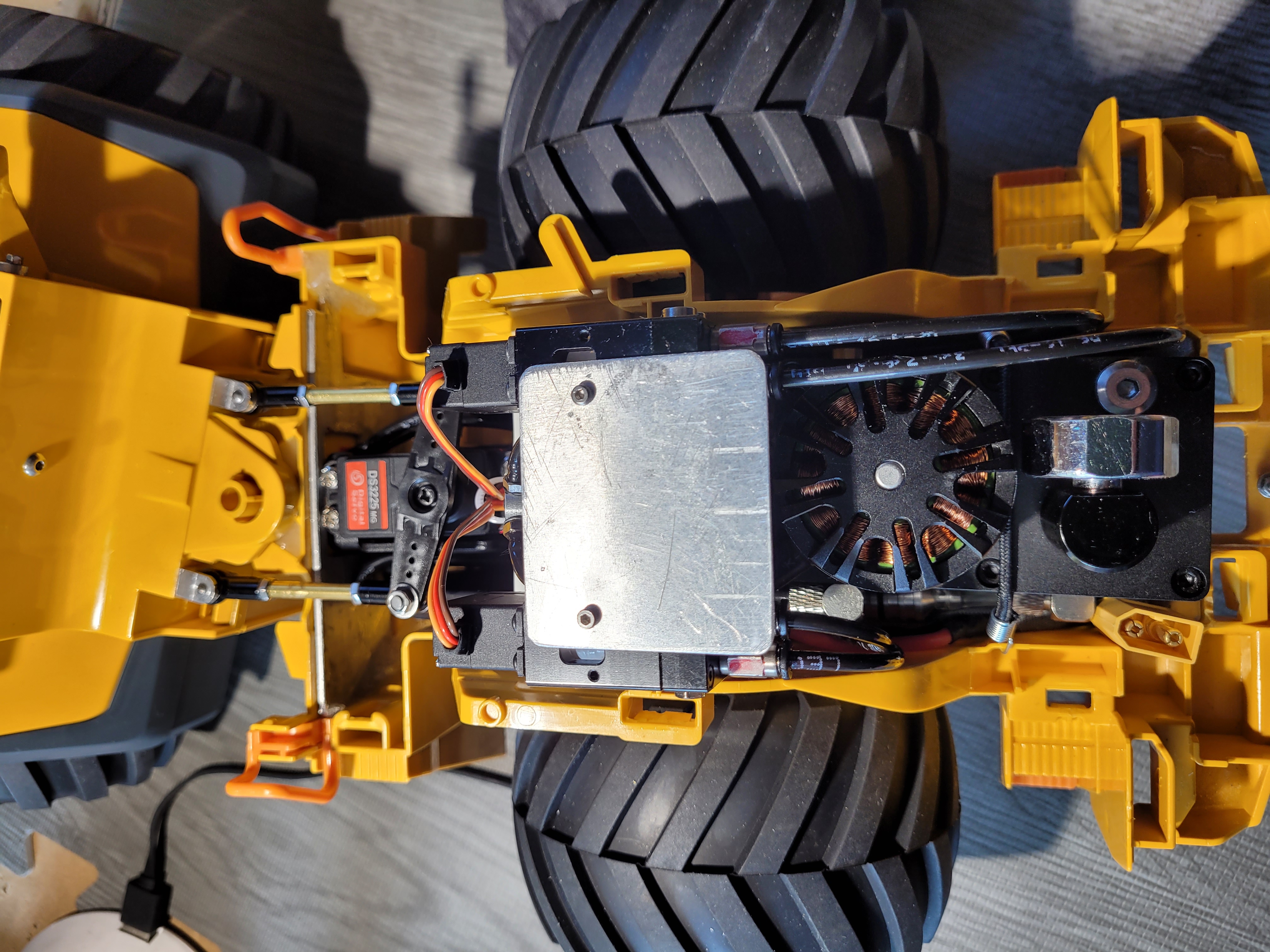

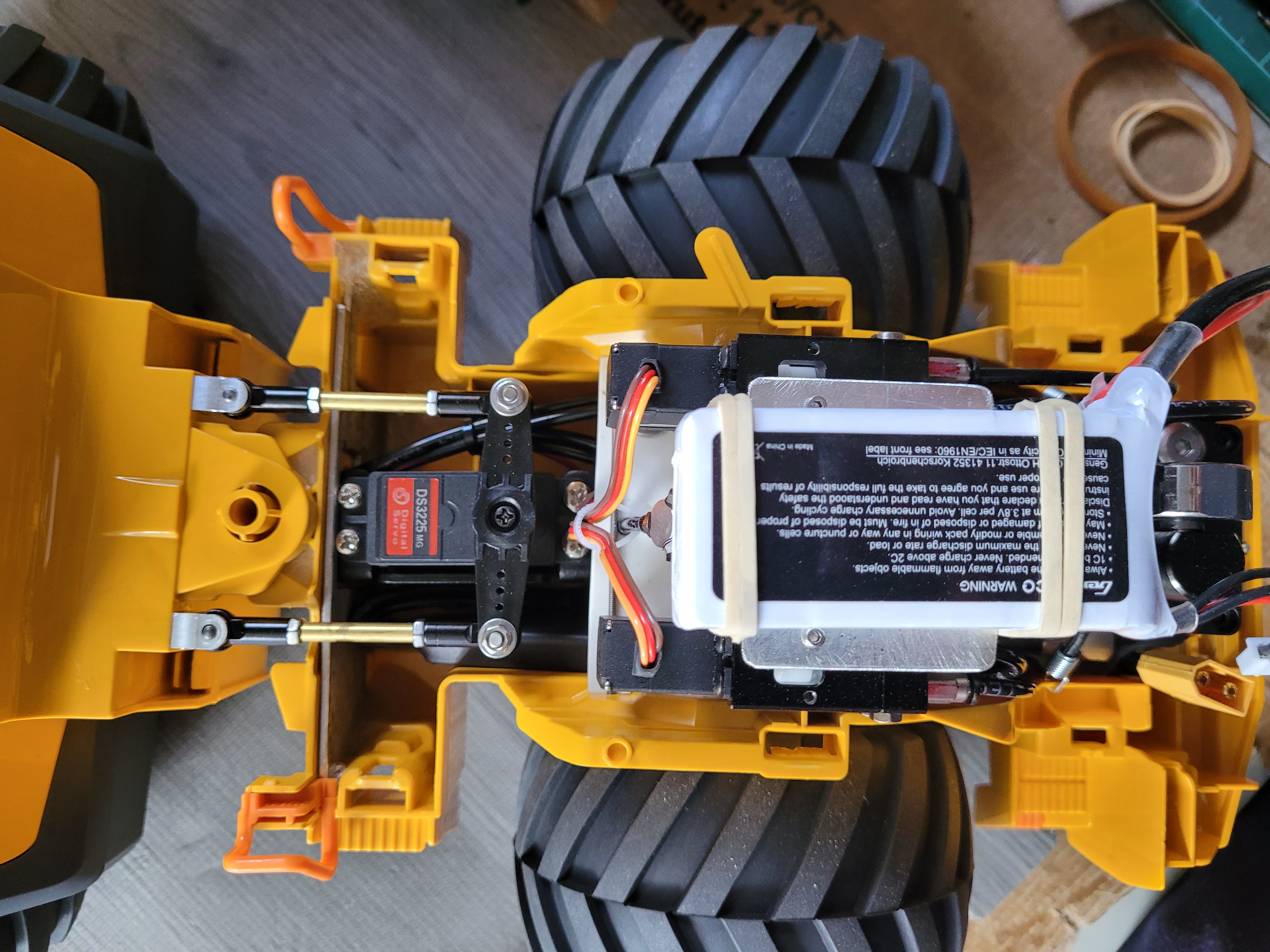

Finalement j'ai trouver un autre système que de fixer la batterie sur le haut du capot !
J'ai simplement découper une fine plaque en alu qui est vissée sur mes distributeurs hydraulique
La batterie sera poser sur la plaque puis fixer par rilsan ou autres...j'espère juste que le capot fermera lol !
Pat68
Messagepar marc » Mar Mai 30, 2023 6:22
attention a ne pas "étouffer" tes servos.ces petites bete n'aime pas la chaleur,et grillent facilement
Message(s) : 2787
Messagepar Pat68 » Mar Mai 30, 2023 6:41
ok Marc !
Pat68
Messagepar Pat68 » Dim Juin 04, 2023 10:24
Si tu regarde bien ou est fixer la plaque elle n'est pas directement sur les servos mais plutôt sur les distributeurs...D'ailleurs j'ai du la refaire et la rallonger pour la prise des élastiques.

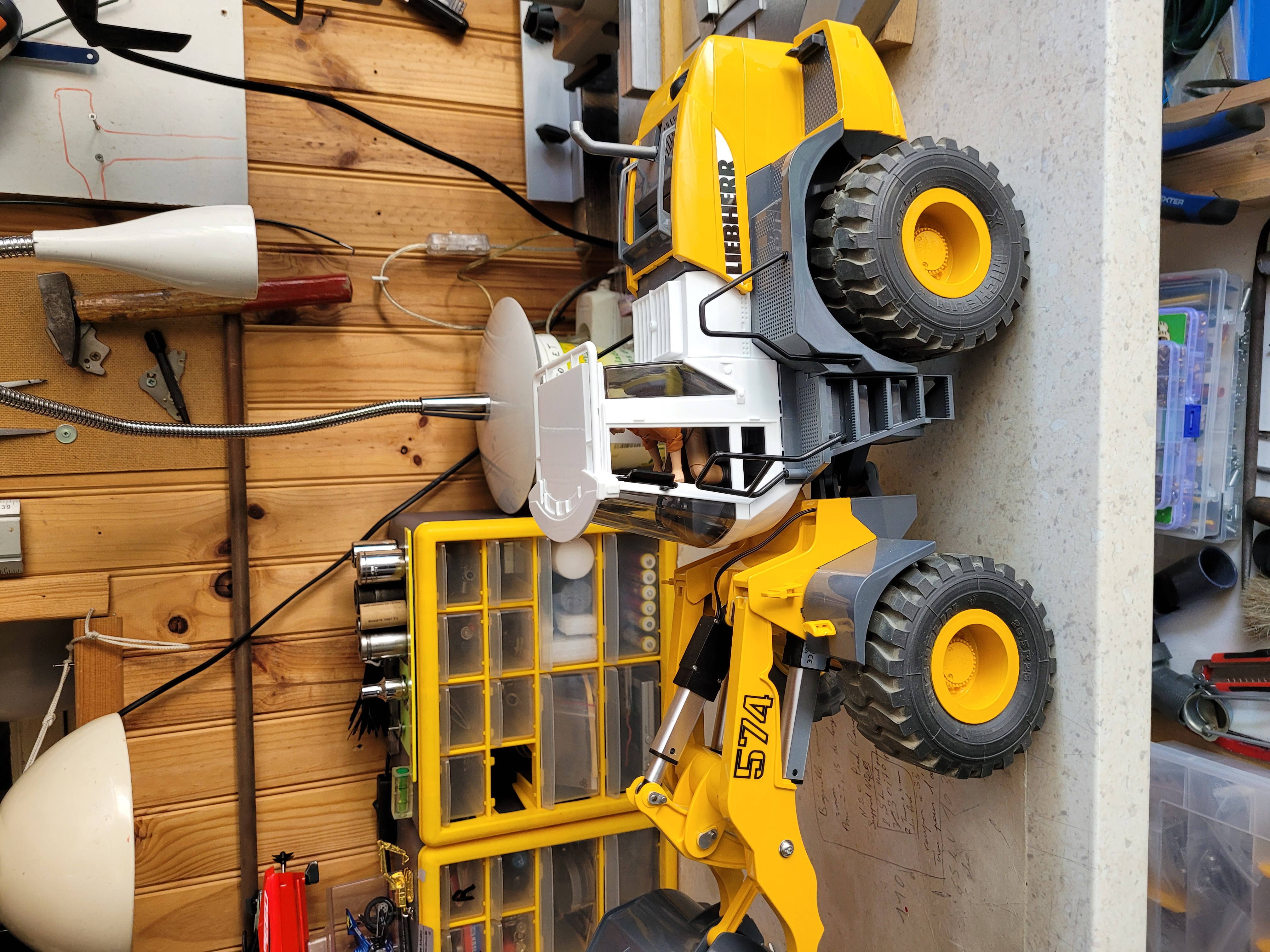

Bref hier petit essai de chargement avec du sable mais avant l'essai du Chargeur Volvo j'ai voulu testé mon Liebherr 574 pour comparé la pénétration dans le tas !
Lui est totalement électrique avec des vérins chinois actionneurs linéaire et des moteurs de transmission a chaque roues de 25 mm et 100 rpm.

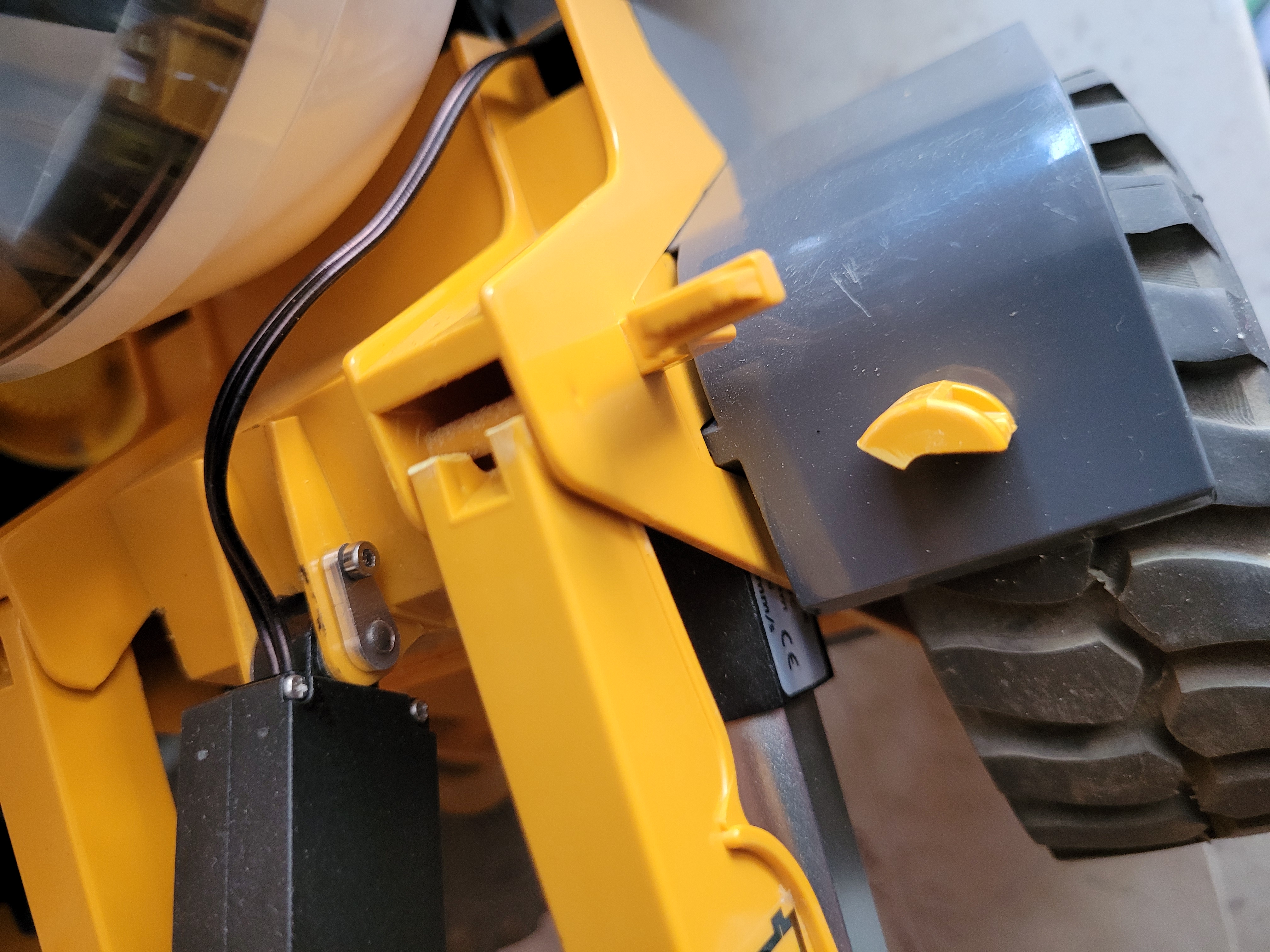

Alors le 574 dans ce beau sable n'a pas fait long feu, lui qui avait déjà chargé quelques camions dans les mois précédant, après avoir pris 2 godets de sable, (j'ai bien vu que le chargeur avait du mal car sable plus lourd que mes anciens matériaux et les vérins de 60N arrivent a leurs limite) le plastique du bras au niveau du pivot c'est rompu, visiblement le plastique bruder a ces limites !
Sa me sert bien de leçon et va falloir que je fasse une modification de renforcement sur le Volvo car il n'y a pas de pièces de rechanges pour ce dernier dans l'immédiat ! J'ai renforcé a quelques endroit mais pas partout !
Pour le 574 j'ai un bras de rechange qui sera également renforcer

Messagepar Pat68 » Dim Juin 04, 2023 6:25

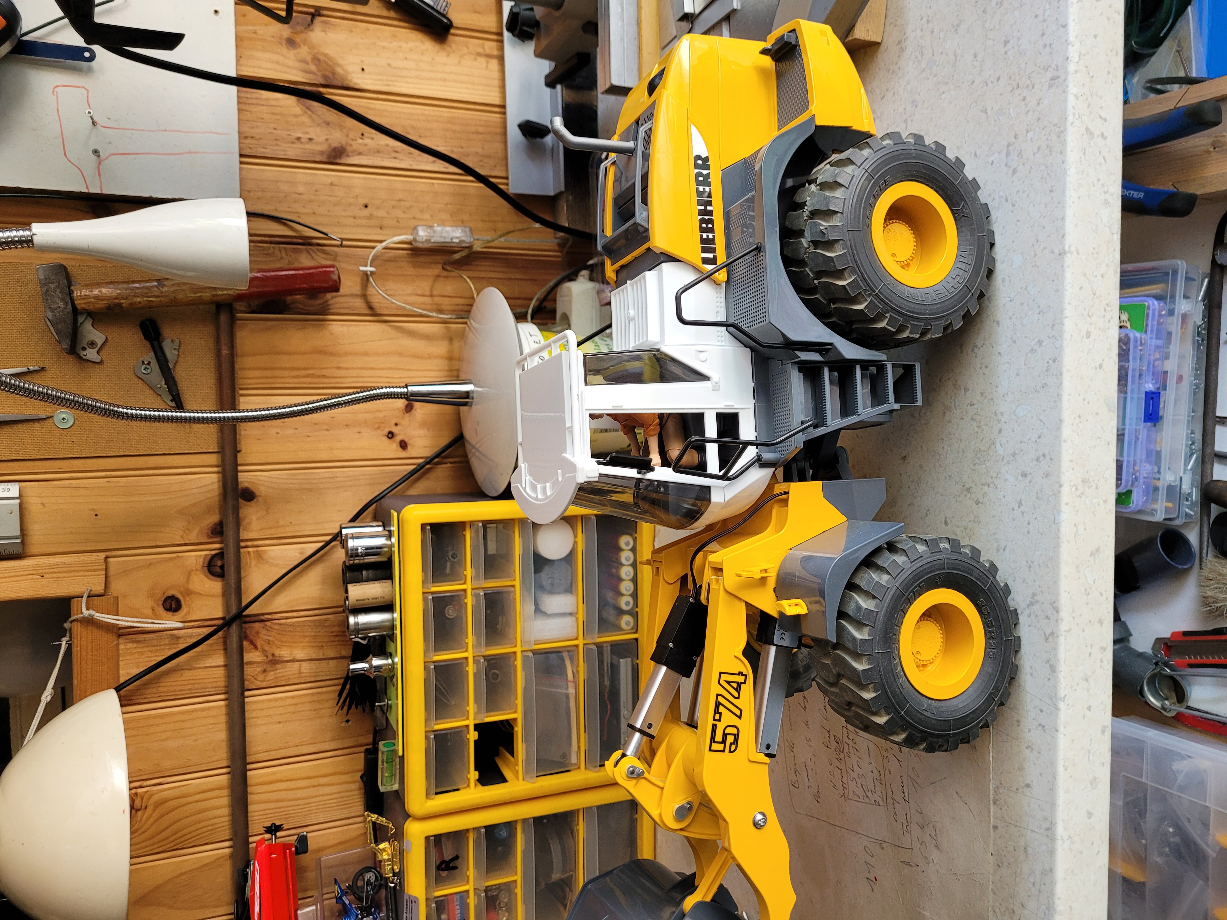

Liebherr 574

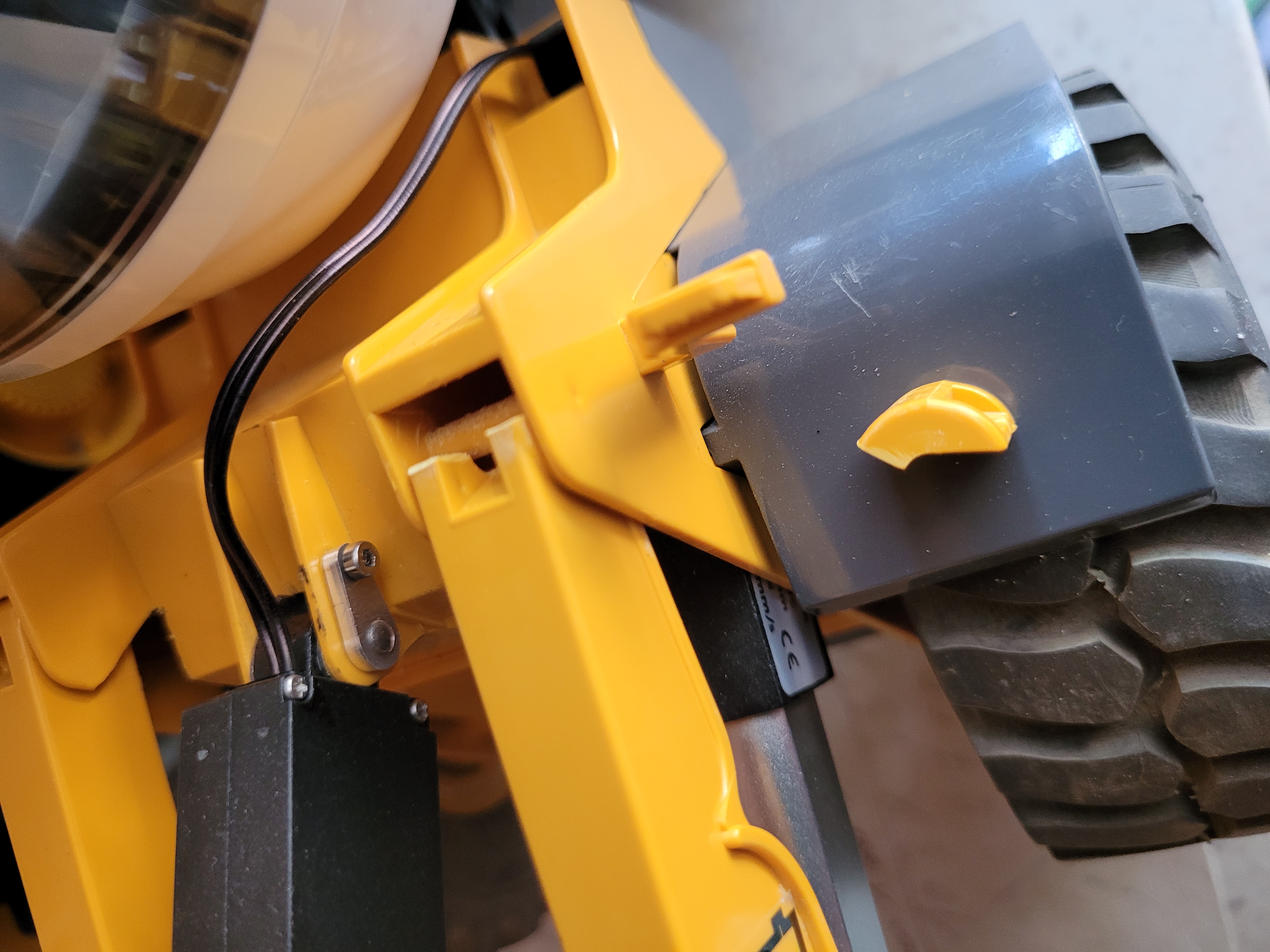

Voila la panne !

Messagepar Boris_25 » Lun Juin 05, 2023 4:45
Pourtant les plastiques BRUDER ont la réputation d'être très solides!
Message(s) : 1344
Messagepar marc » Lun Juin 05, 2023 8:04
Oui,cela m'etonne aussi....
Amorce de rupture lors de diverses manipulations ?
Message(s) : 2787
Messagepar Pat68 » Lun Juin 05, 2023 5:09
oui la c'est rupture sur 1 coter et de l'autre amorce...
Je vais remplir à l'époxy, mettre un morceaux d'alu + 1 ou 2 vis et sa ira un moment lol
Pour le Volvo pareil
Pat68
Messagepar marc » Mar Juin 06, 2023 6:55
Il y a un autre probleme..C'est pas normal
Message(s) : 2787
Messagepar Pat68 » Mar Juin 06, 2023 5:56
je pense que le plastique, même si celui il est costaux, a force commence a céder a quelques endroits
La pour le pivot du bras est fait comme une pince, du coup il n'y a pas de matière sur tout le tour de l'axe
Aller pas grave sa sera costaux après modification
