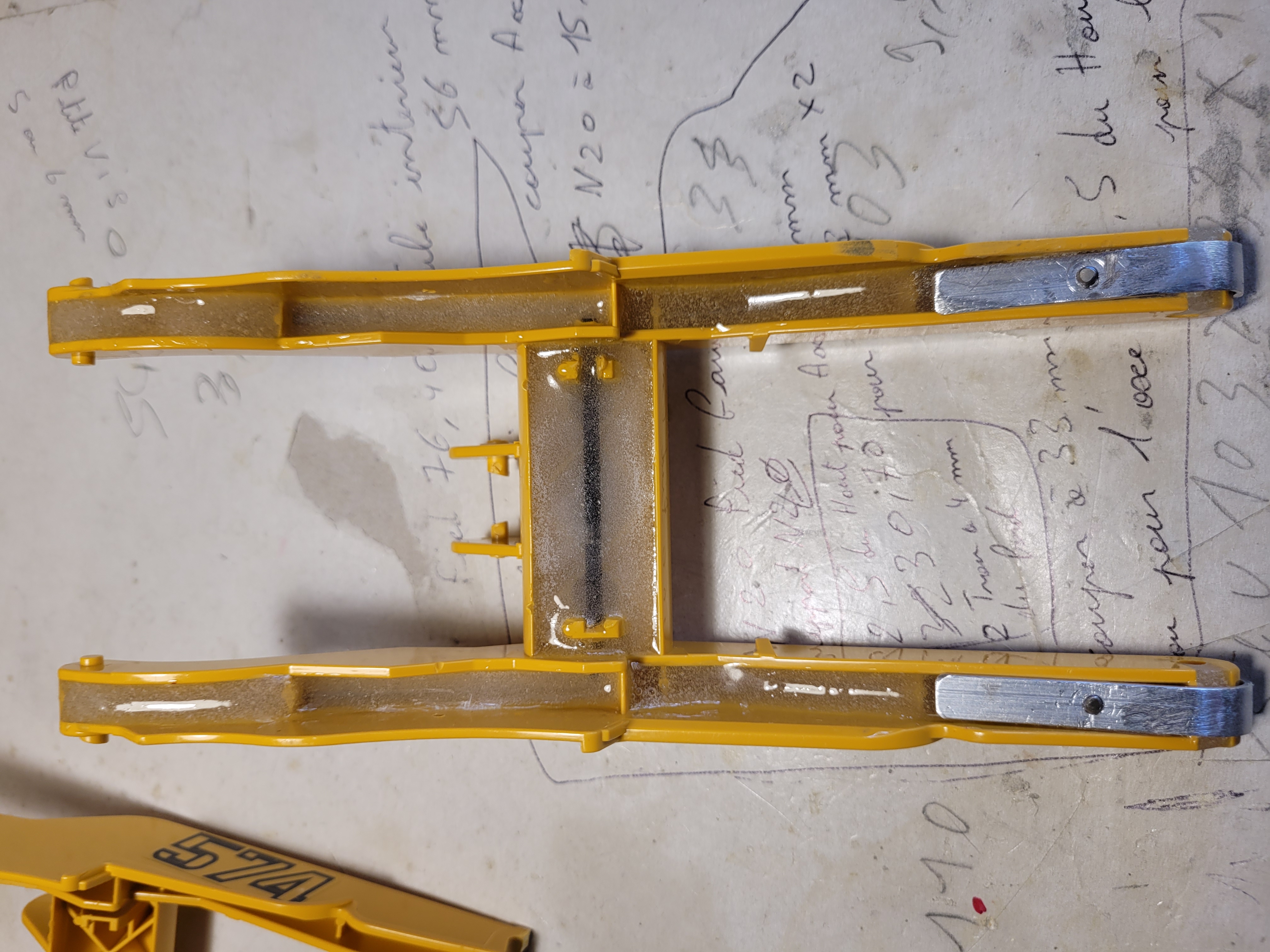

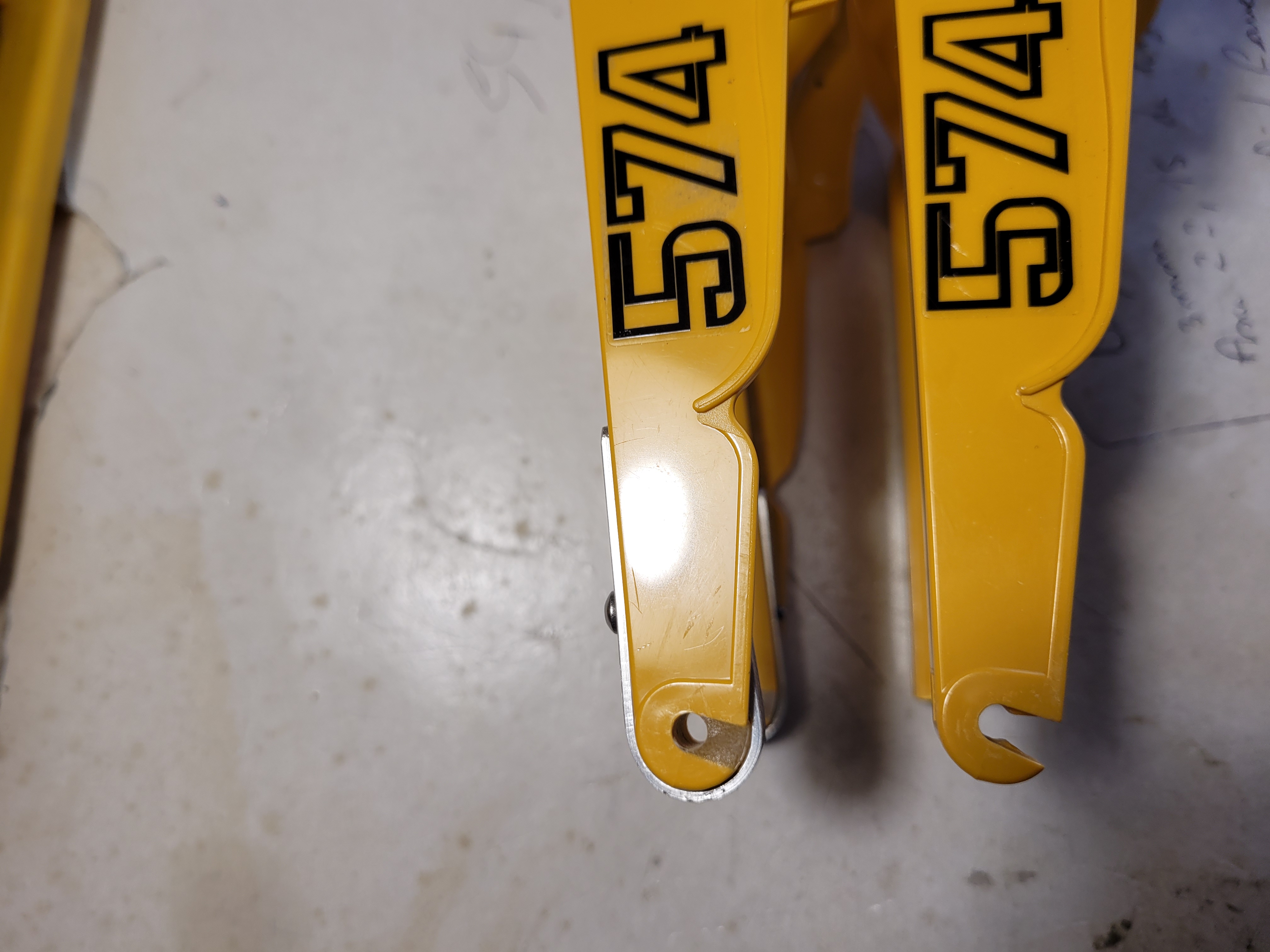

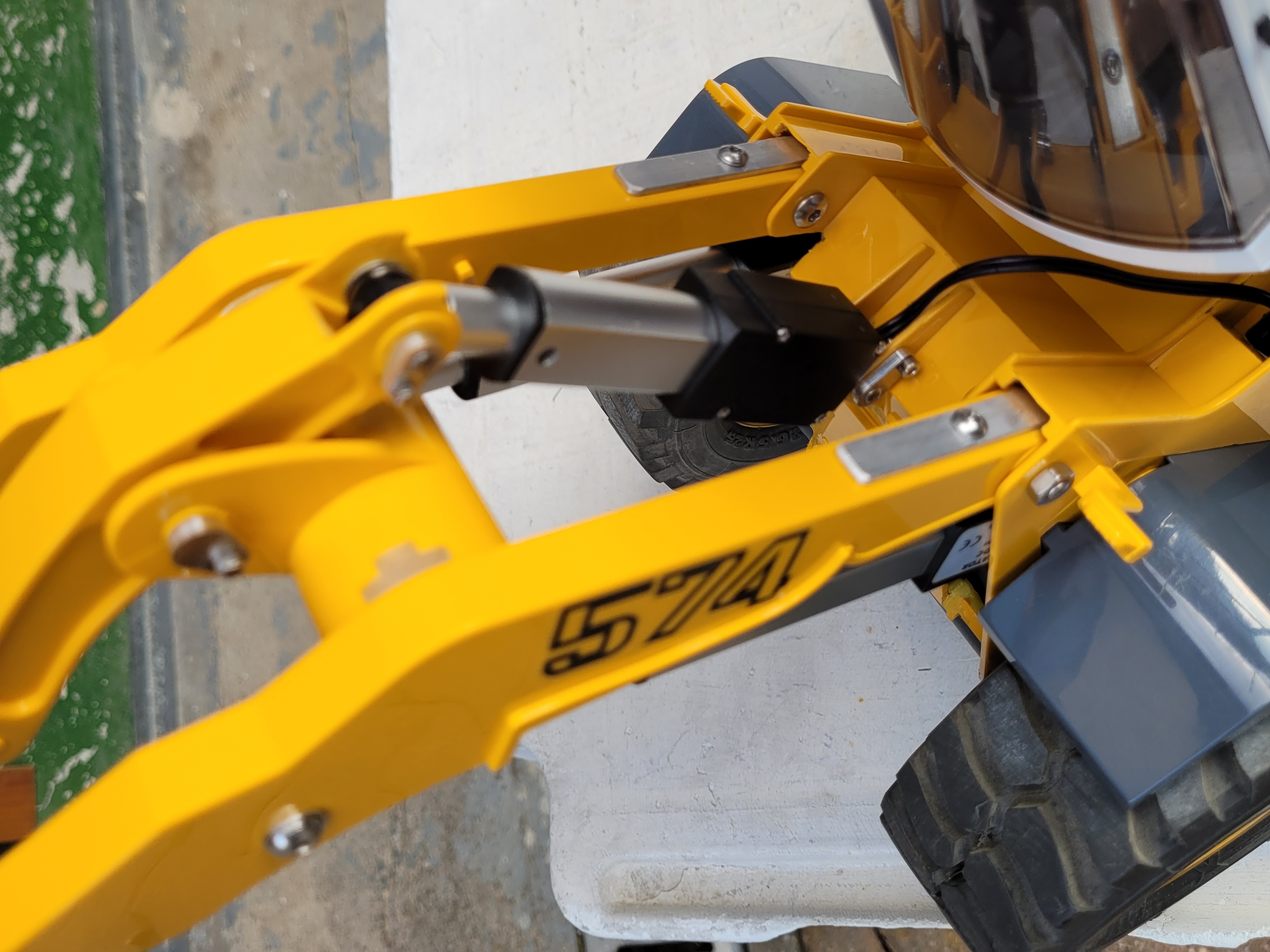

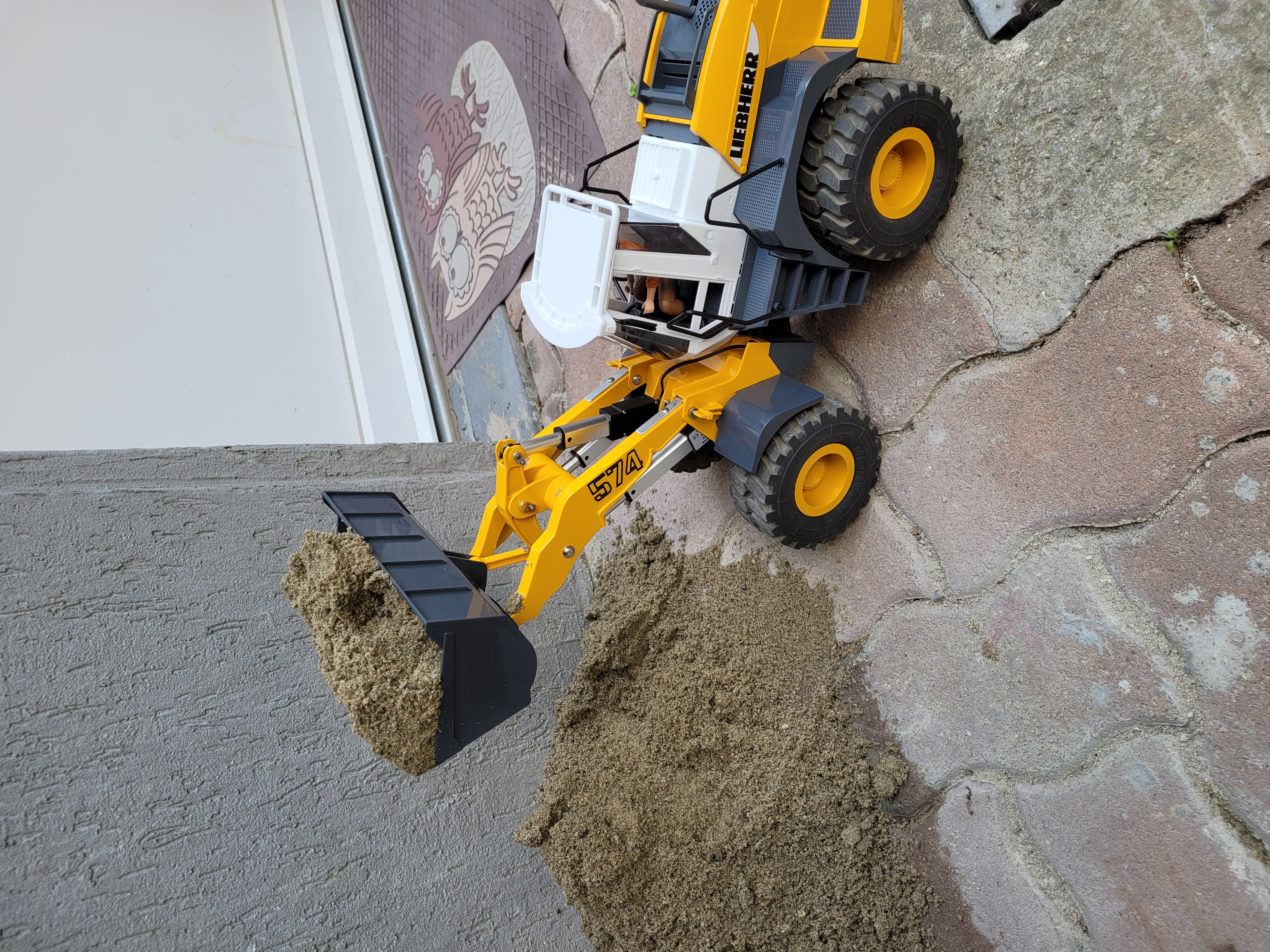

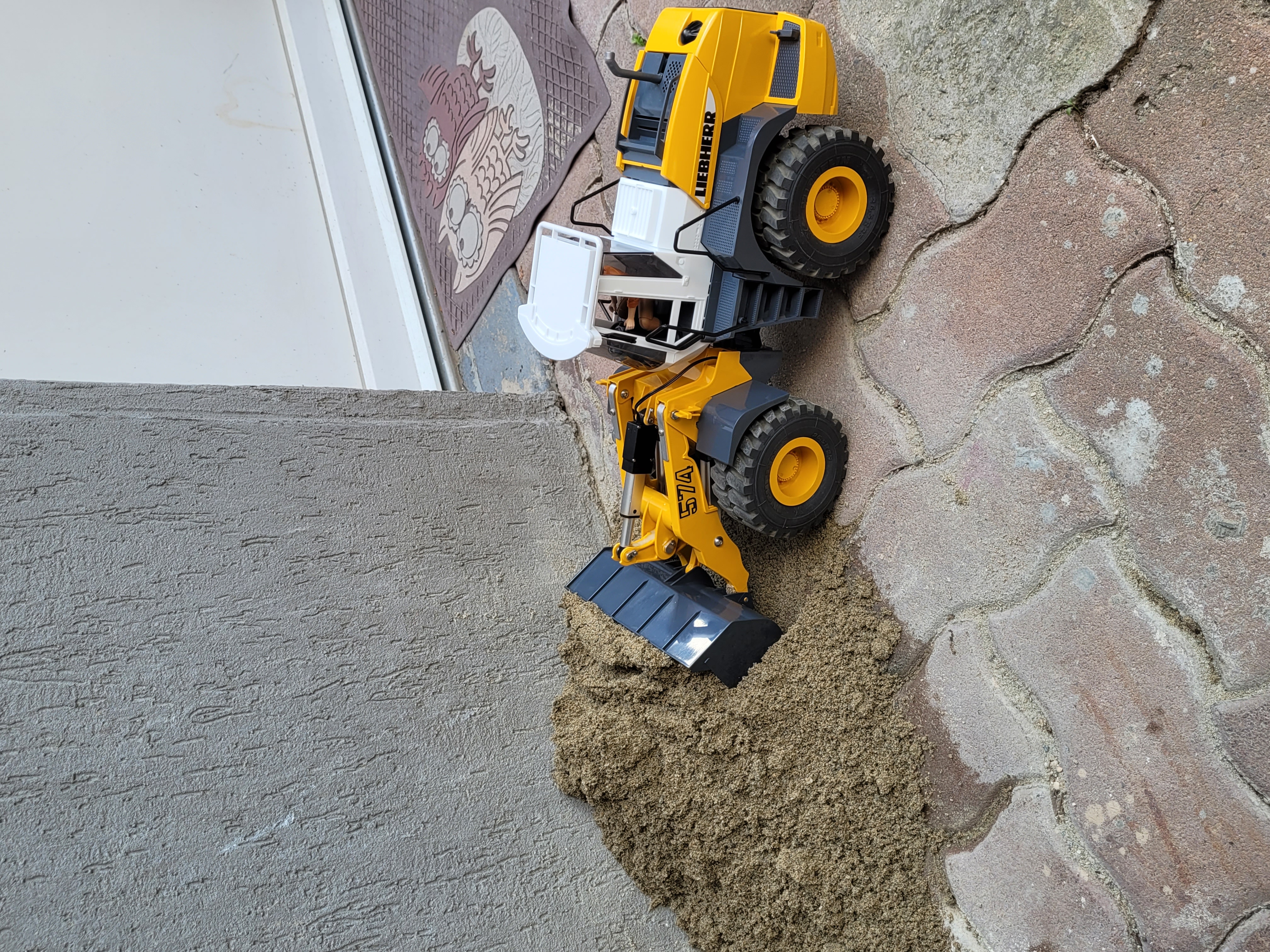

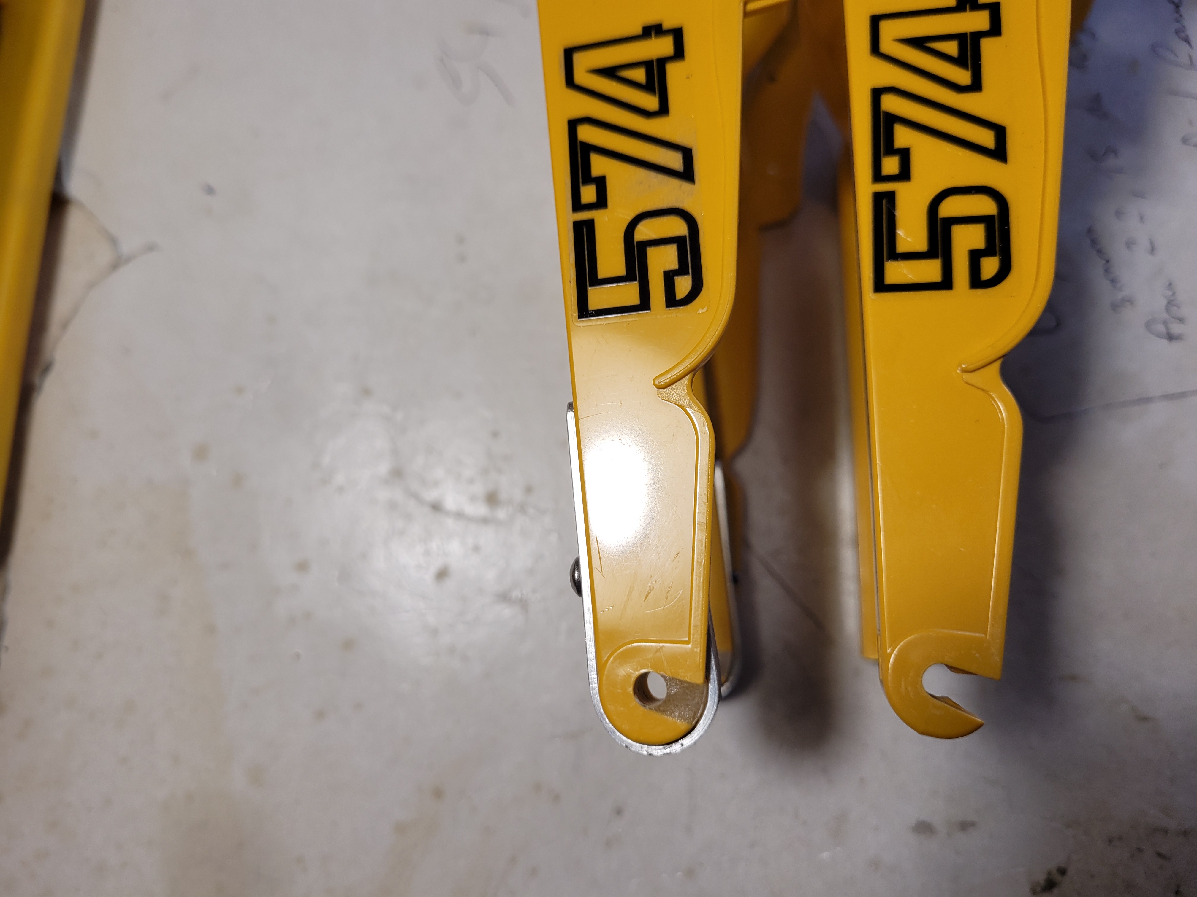

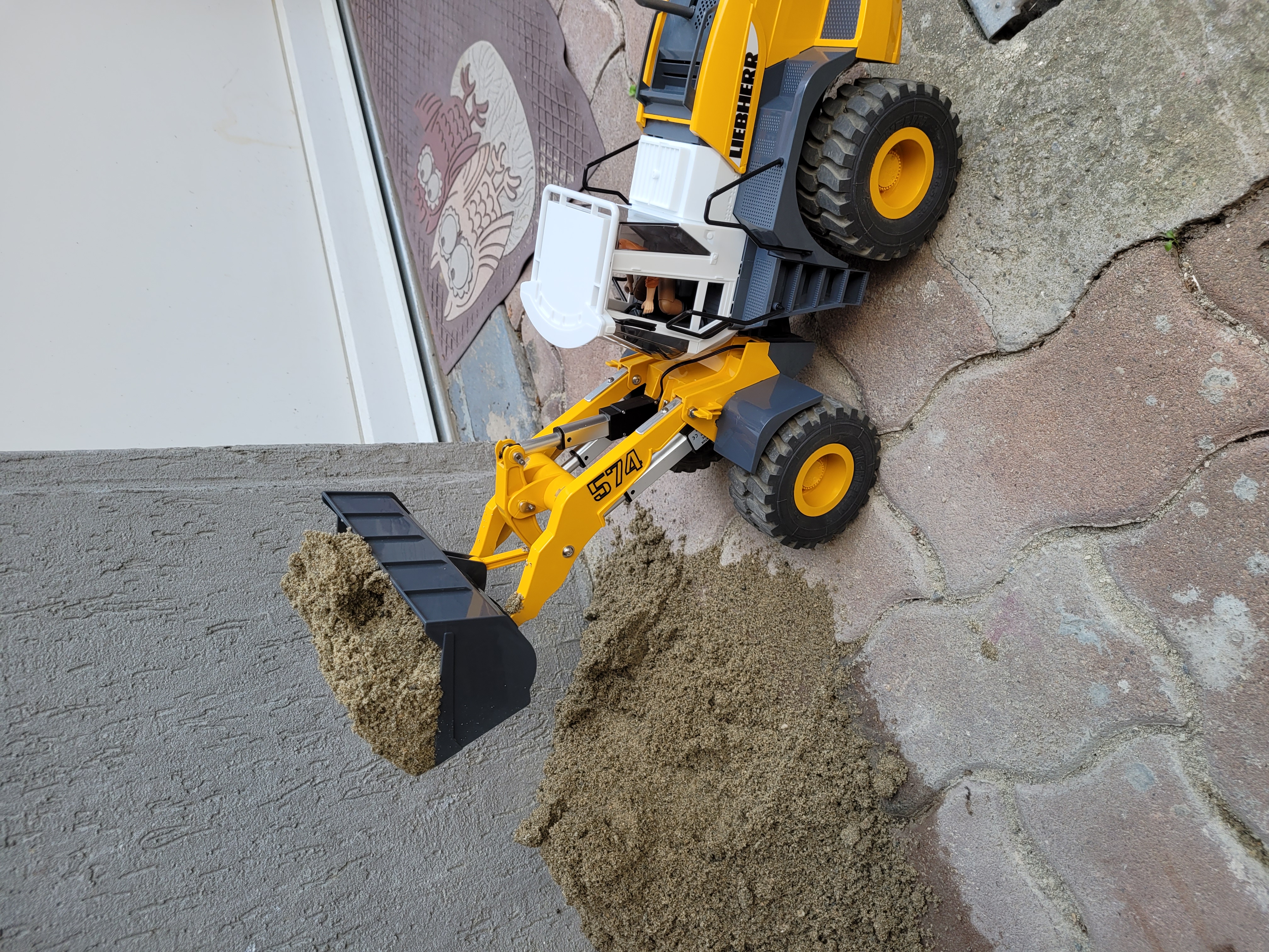

Voila pour le 574 le bras est fini, corde a piano de 2mm + epoxy dans toute les parties creuse du bras, plus que quelques retouche peinture, la sa pousse bien, sa lève bien, godet bien rempli...je vais juste changer les 2 vis du bras pour mettre des têtes fraisées
J'ai remarquer que j'avais un point dur sur la fermeture du godet, cela a peut être aider a détérioré le pivot du bras, problème régler (+)

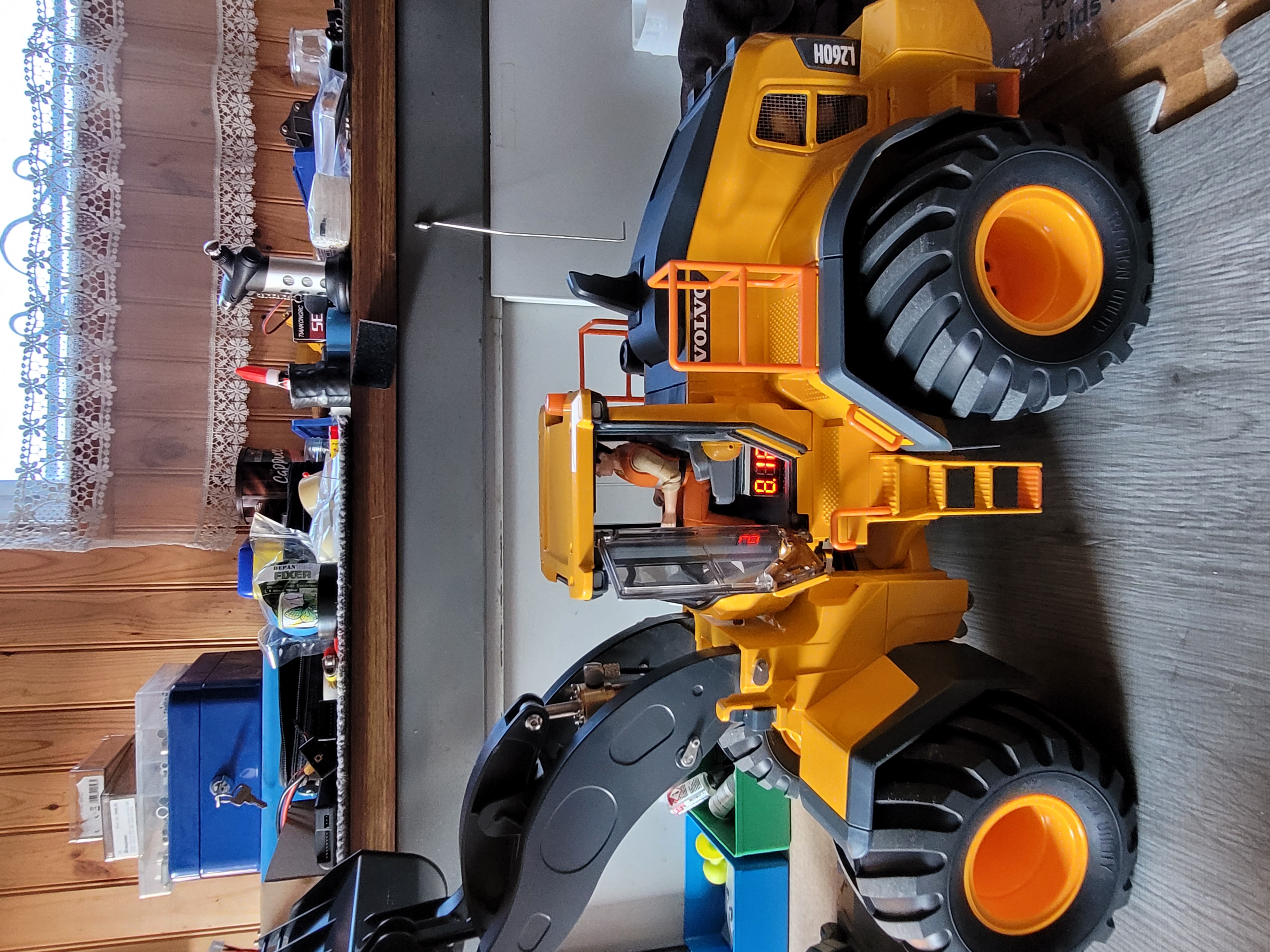

Pour en revenir au chargeur Volvo, j'ai réussi a faire quelques renforts du bras.
Problème après mon petit essai de chargement de sable, j'aurai du un peu m'en douter, je ne suis du tout satisfait de ma transmission ( mais comme ce système est déjà dans d'autres modèles me suis dis sa devrai marcher ! )
La transmission avant et arrière que j'ai monter dans ce chargeur sont les fameuses boites de vitesse que la firme espagnole Magom met en place dans plusieurs de ces modèles, le Dumper Volvo et également le chargeur Liebherr 574 voir le chargeur huina 583 en modif de transmission d'origine
Les boites sont suffisamment puissante mais ne disposent pas de différentiel, du coup c'est bien en ligne droite mais dans les virages une "horreur" :inlove: , sa tourne vraiment avec du mal !!
En plus avec mes gros pneus en caoutchouc Tamiya de presque 70 mm que j'ai monter contre 50 mm ceux d'origine en plastique dur, c'est même pas la peine !
Bon ben sinon l'hydraulique fonctionne bien...

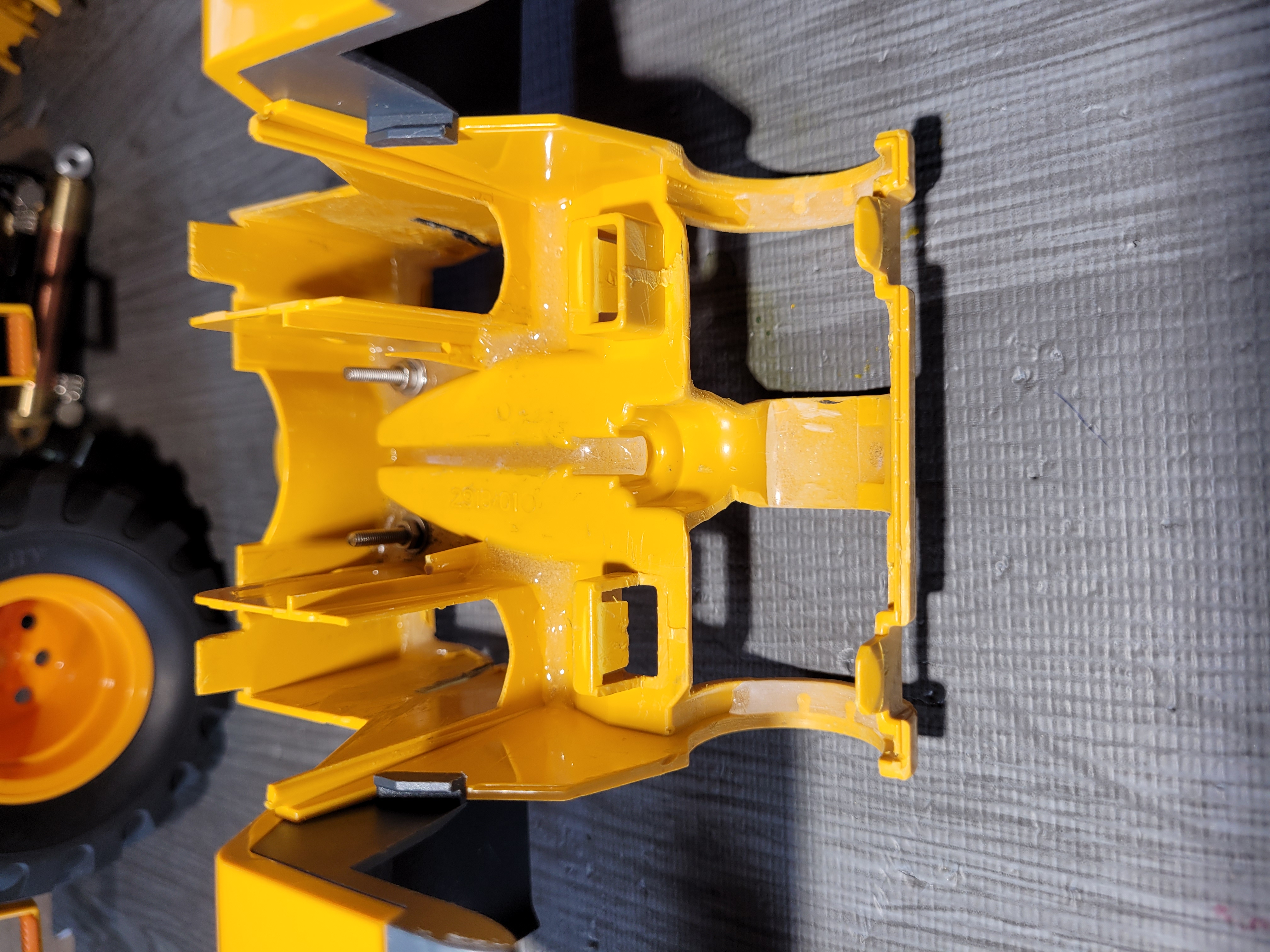

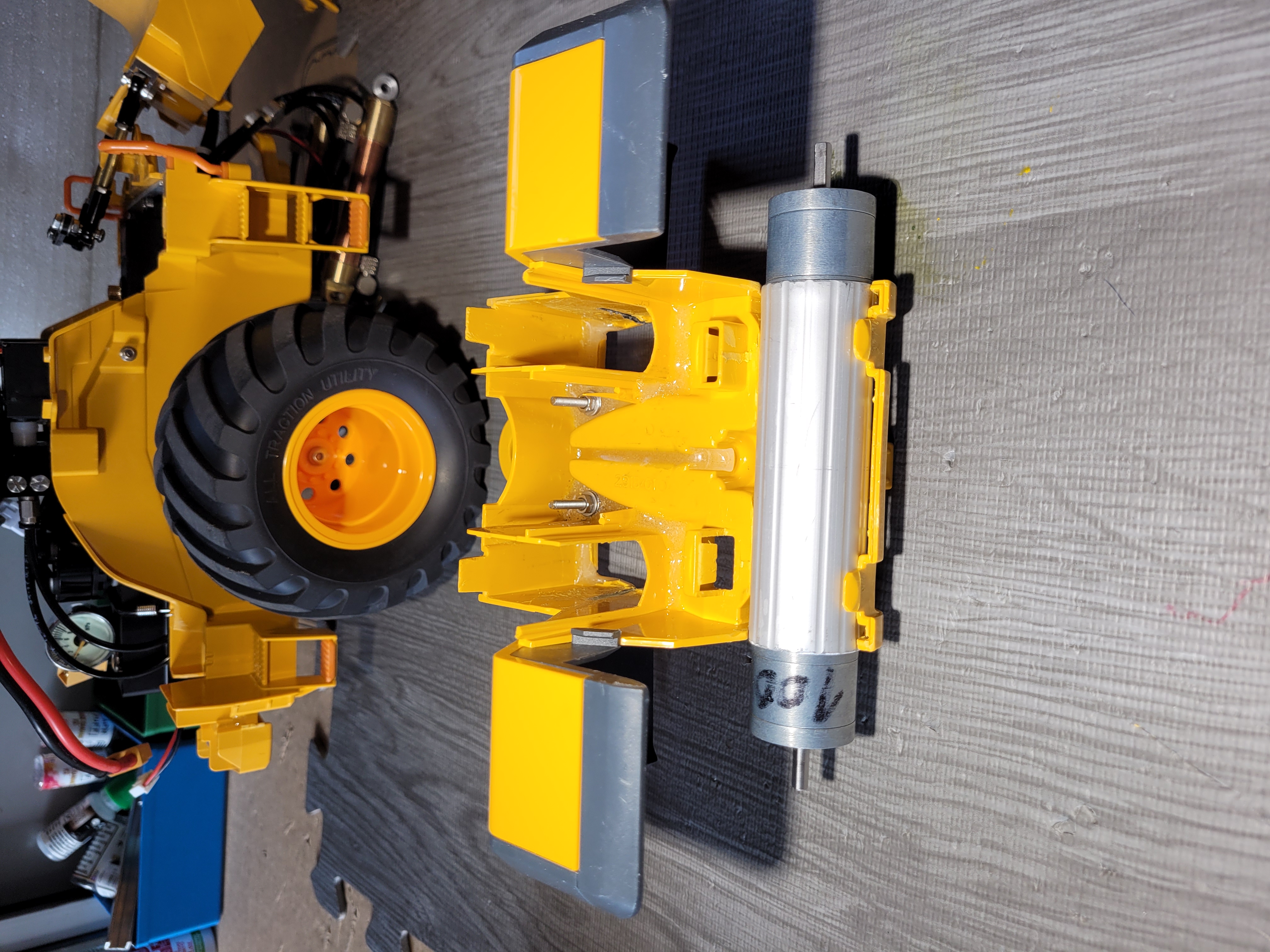

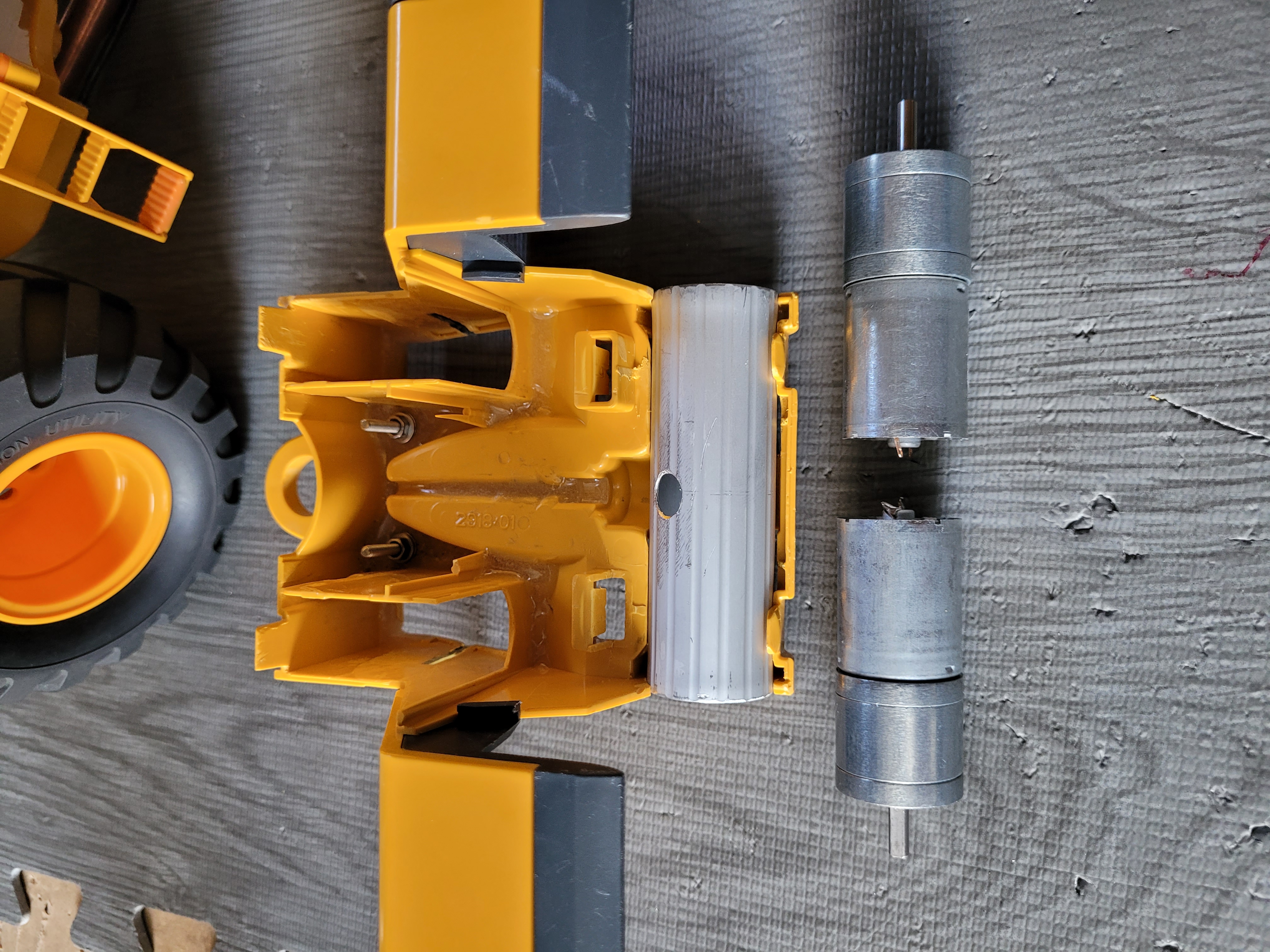

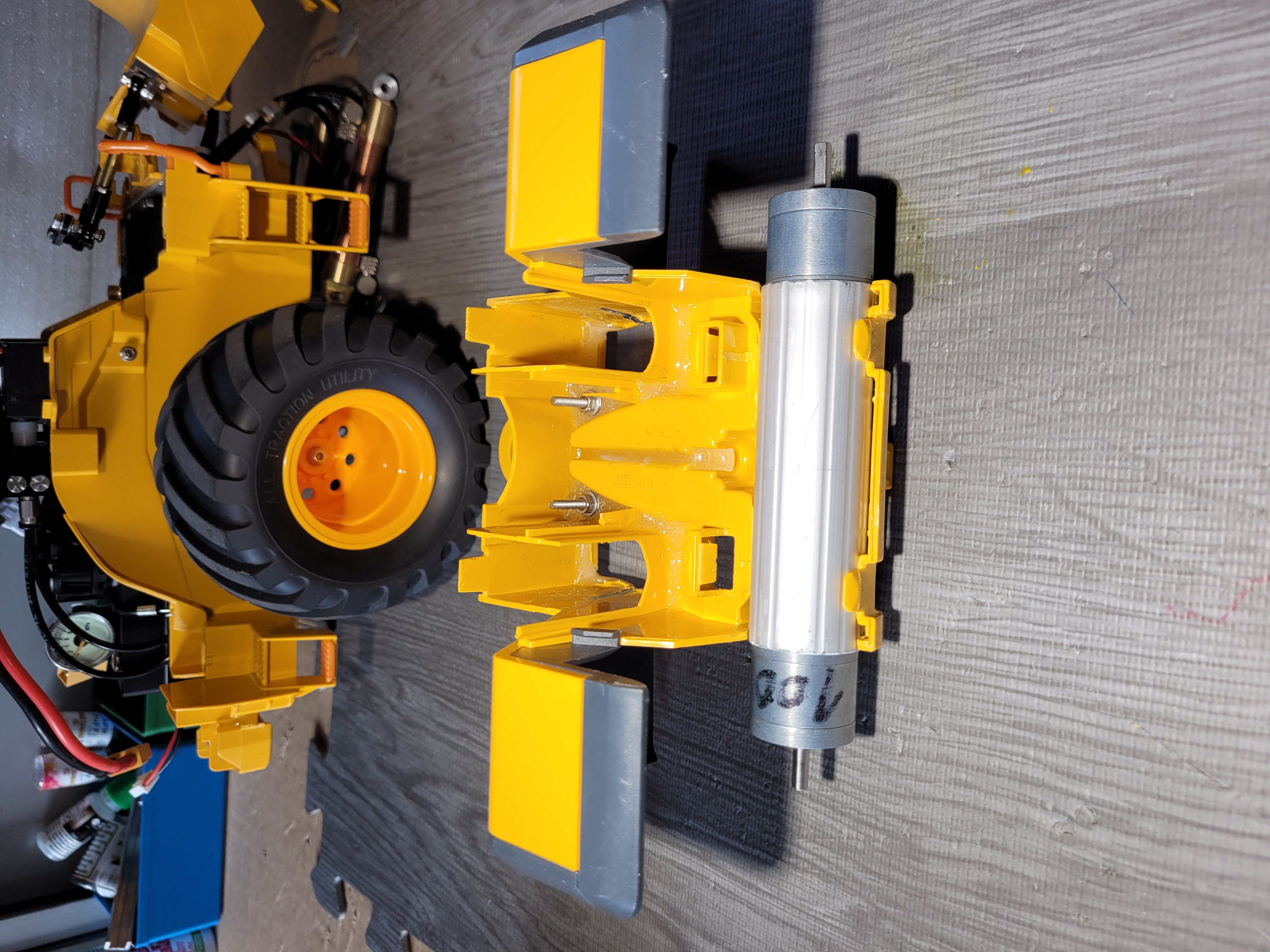

Messagepar Pat68 » Dim Juil 16, 2023 11:19

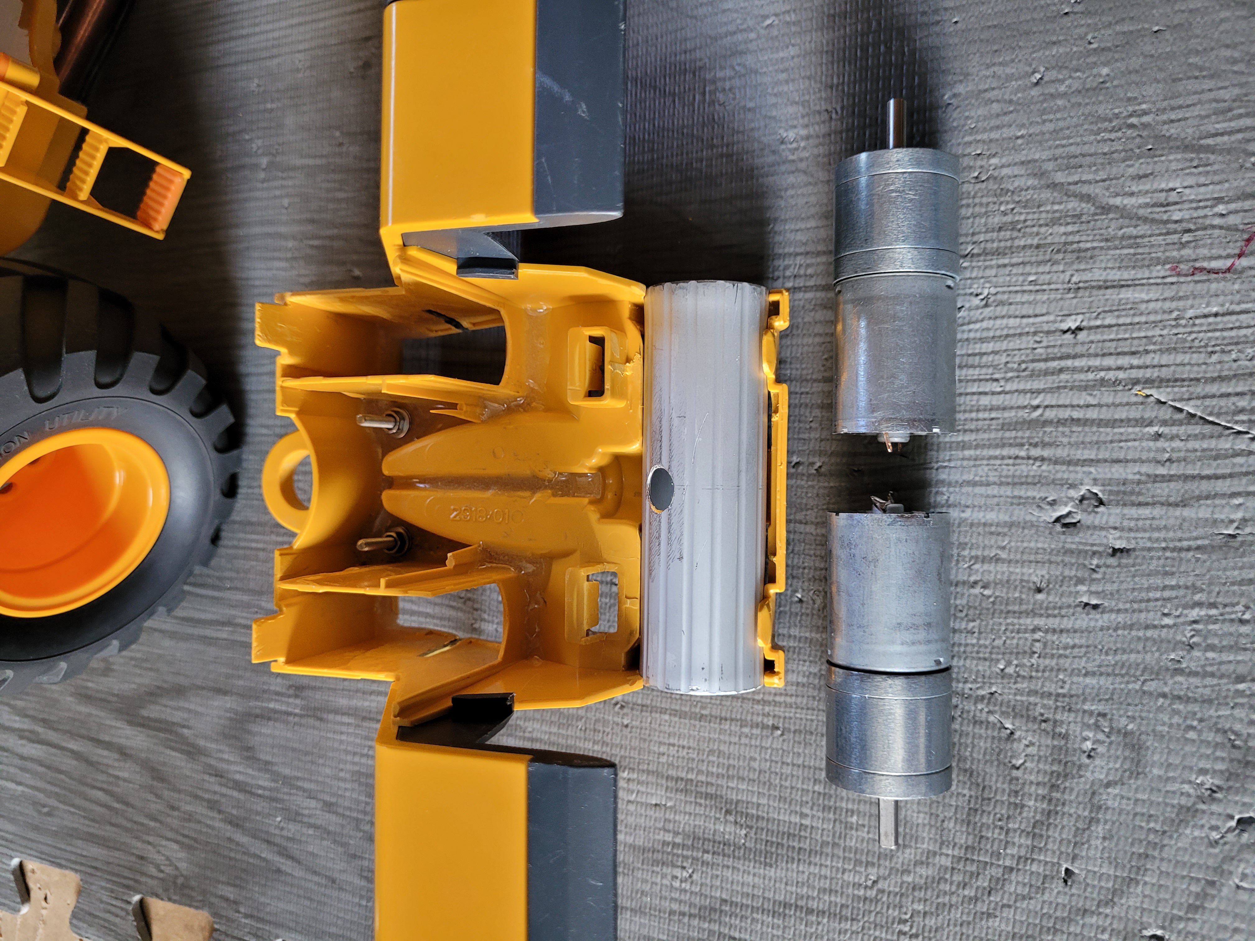

Bon voila j'ai décider de refaire la transmission de ce chargeur car le système Magom a différentiel bloquer ne va pas du tout sur ce modèle !
Faute de place pour y mettre 2 vrais ponts, pour l'avant ce sera un morceau de tube en alu d'un manche a balai inutilisé qui est pratiquement au bon diamètre intérieur.
Puis 2 moteurs de 100 rpm de 25 comme sur mon Liebherr 574 feront l'affaire je pense et l'effet différentiel dans les virages...
Pour le pont arrière ce sera certainement le même principe avec un tube balancier...

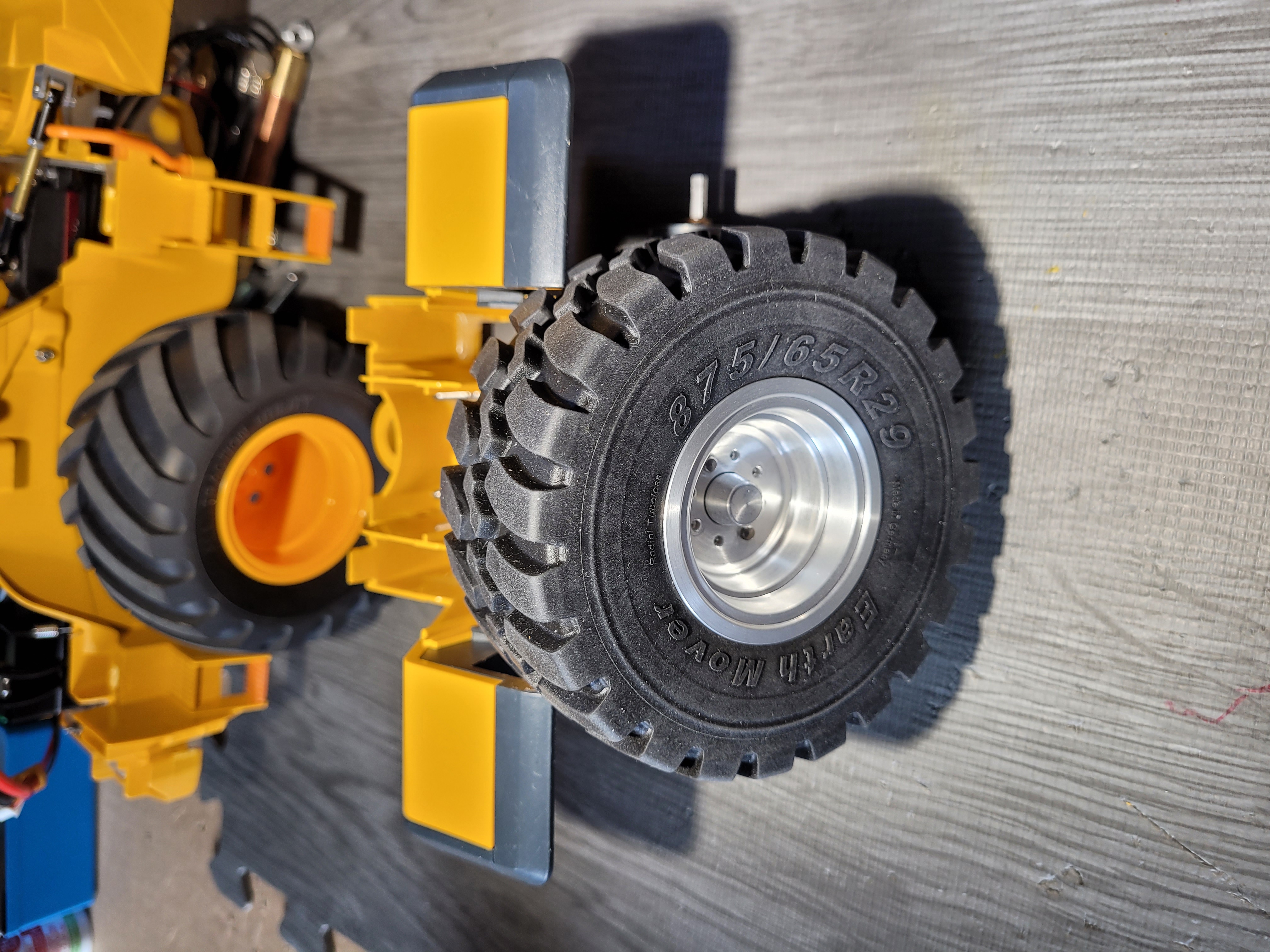

Je vais très certainement aussi changer les roues sinon la largeur des ponts fera trop sortir les roues de l'engin
Quelques photos :

Messagepar marc » Dim Juil 16, 2023 5:54
tu a de belles roues... :super: :super:
