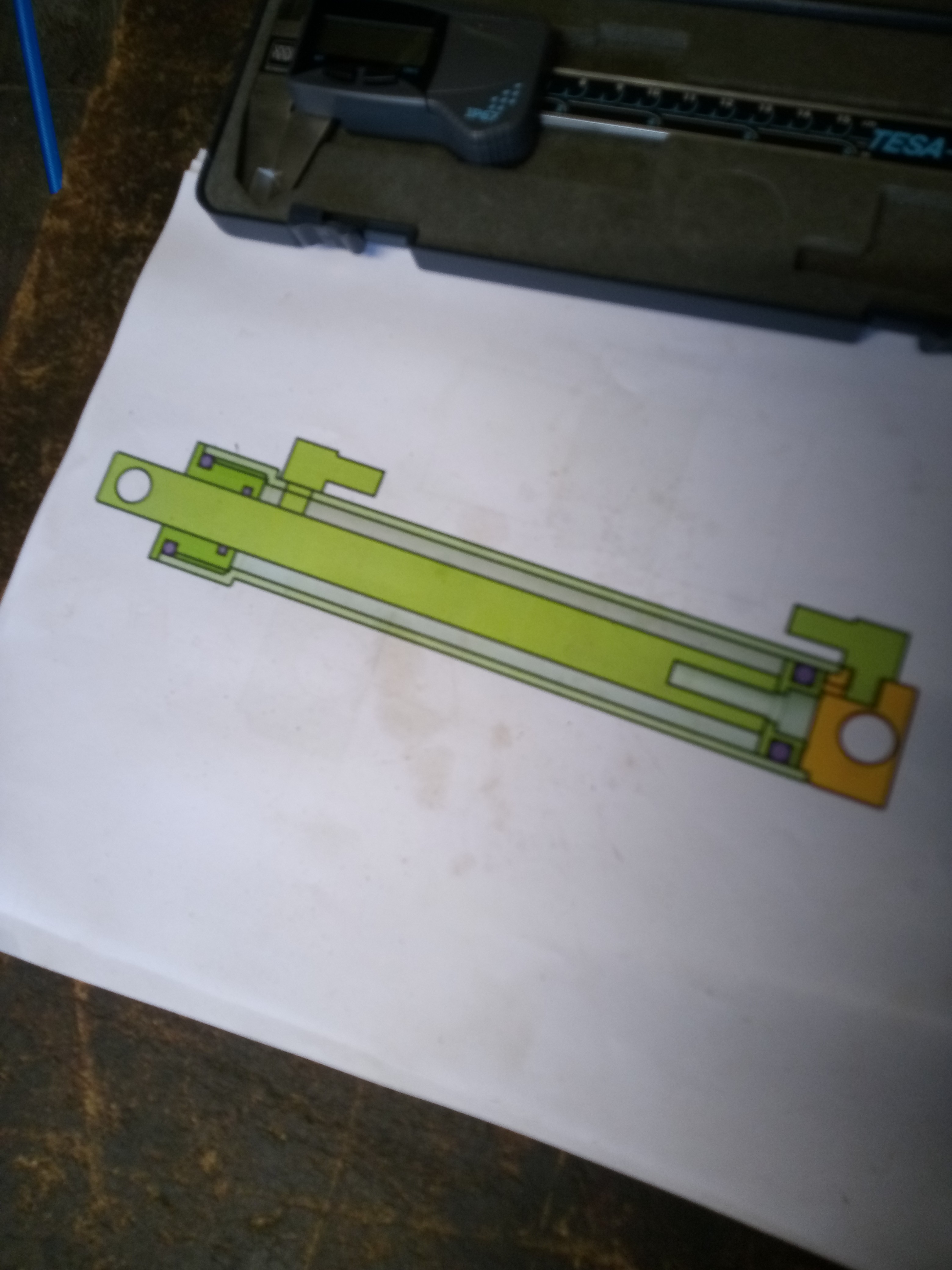

Nouveau projet, un track Cat Bruder.

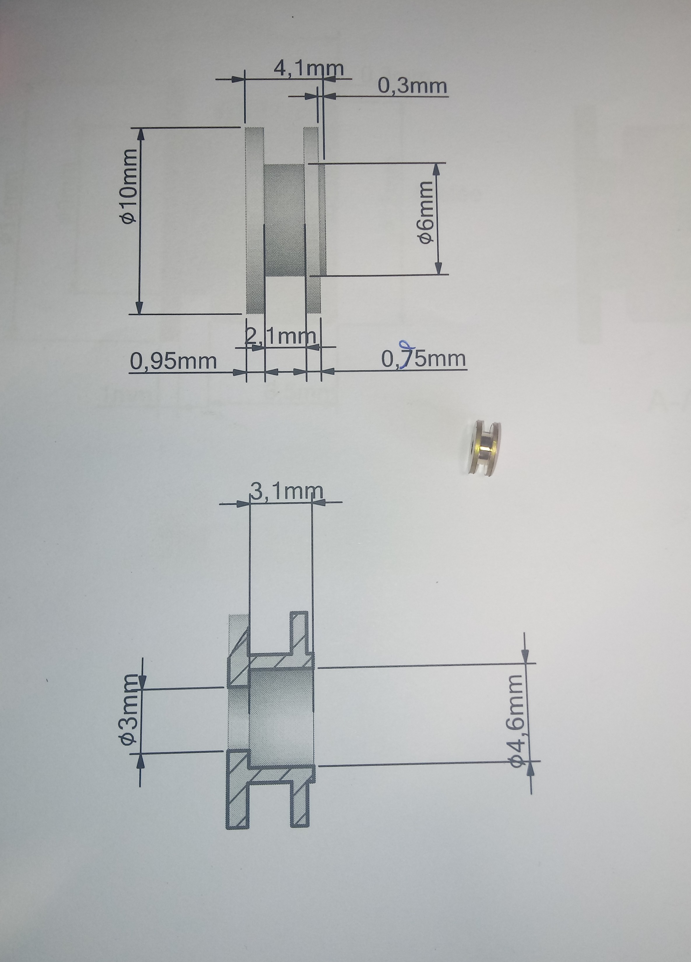

Voici le début du projet avec le prototype du vérin de fourche.
La coupe de l'ensemble
Pied de fut
Pied de tige

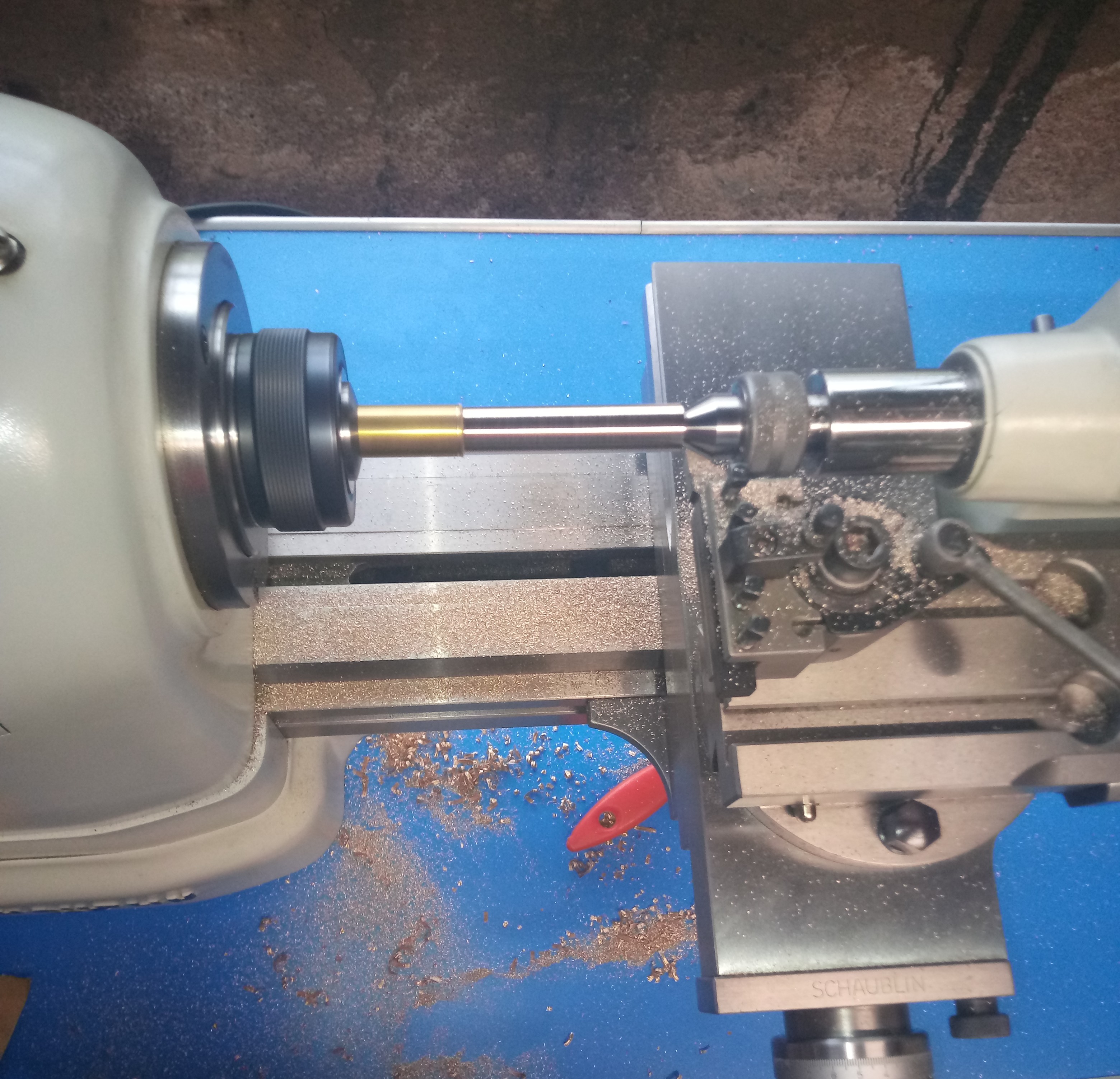

Et le Fut qui est encore dans le Schaublin.

Ton tour, c'est un schaublin..?

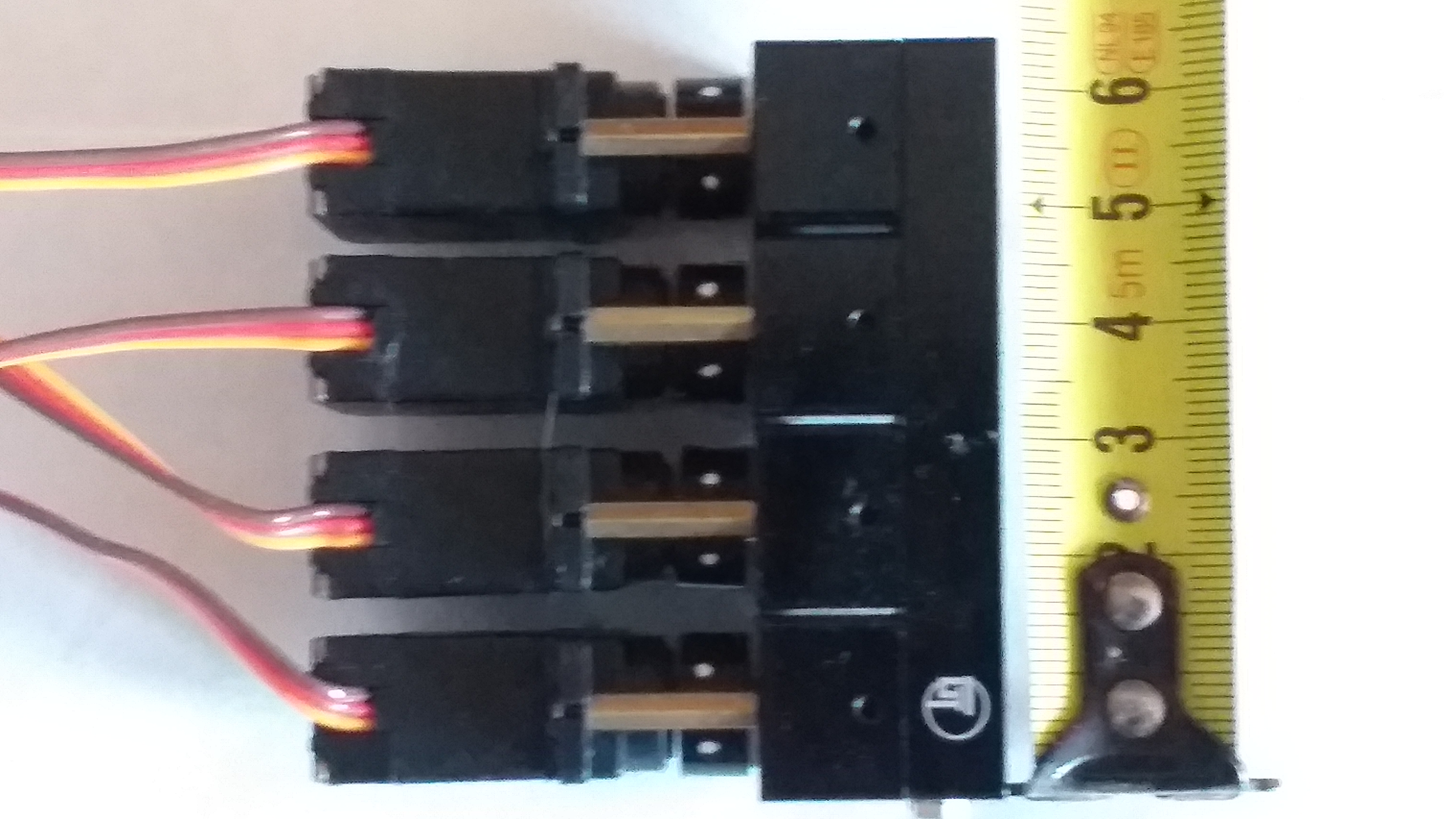

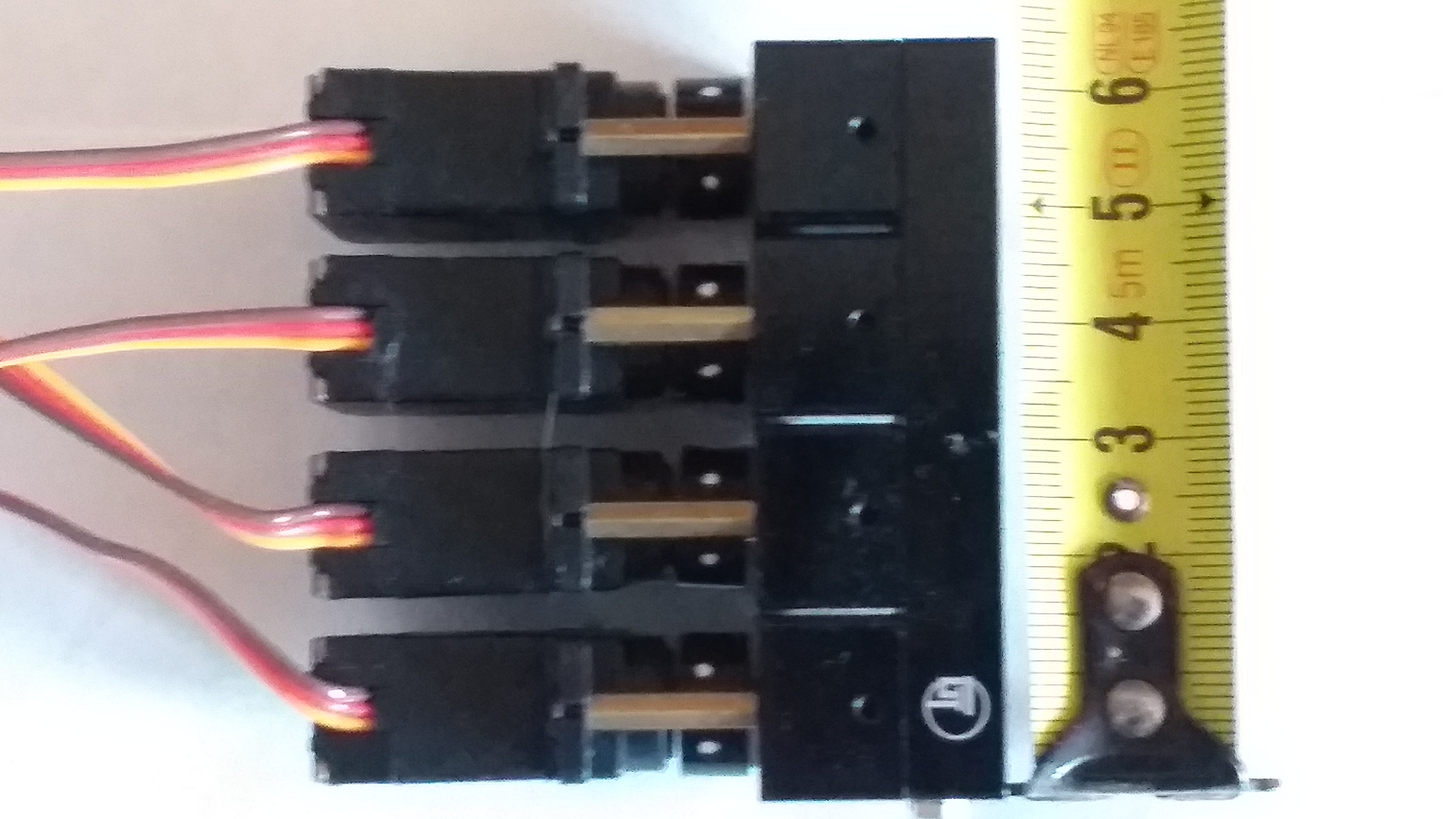

Messagepar marc » Mar Juil 27, 2021 7:28
A titre indicatif.
voici les encombrements de composants qui te seraient utile.
Le blos distributeur est un 4 voies...
J'avais achete cela chez Al....s.Juste pour voir.
Message(s) : 2810

marc a écrit:Ton tour, c'est un schaublin..?
De 1966, refait à neuf, complétement rectifié et gratté, les chariots n'ont pas de jeu, tous les accessoires sont neufs, une merveille. ;)

Le mythique schaublin 102 valeur sûr,j'as mis le comparateur 2µ sur la broche aucun faux rond. :taré1: :taré1:

Oui,c'est la dessus que j'ai appris a travailler.....
Il n'y a pas de roulements de brocvhe me semble t'il,mais des paliers coniques montes inverses.
De quoi regler la broche avec une legere contrainte de 1 a 2/100....
