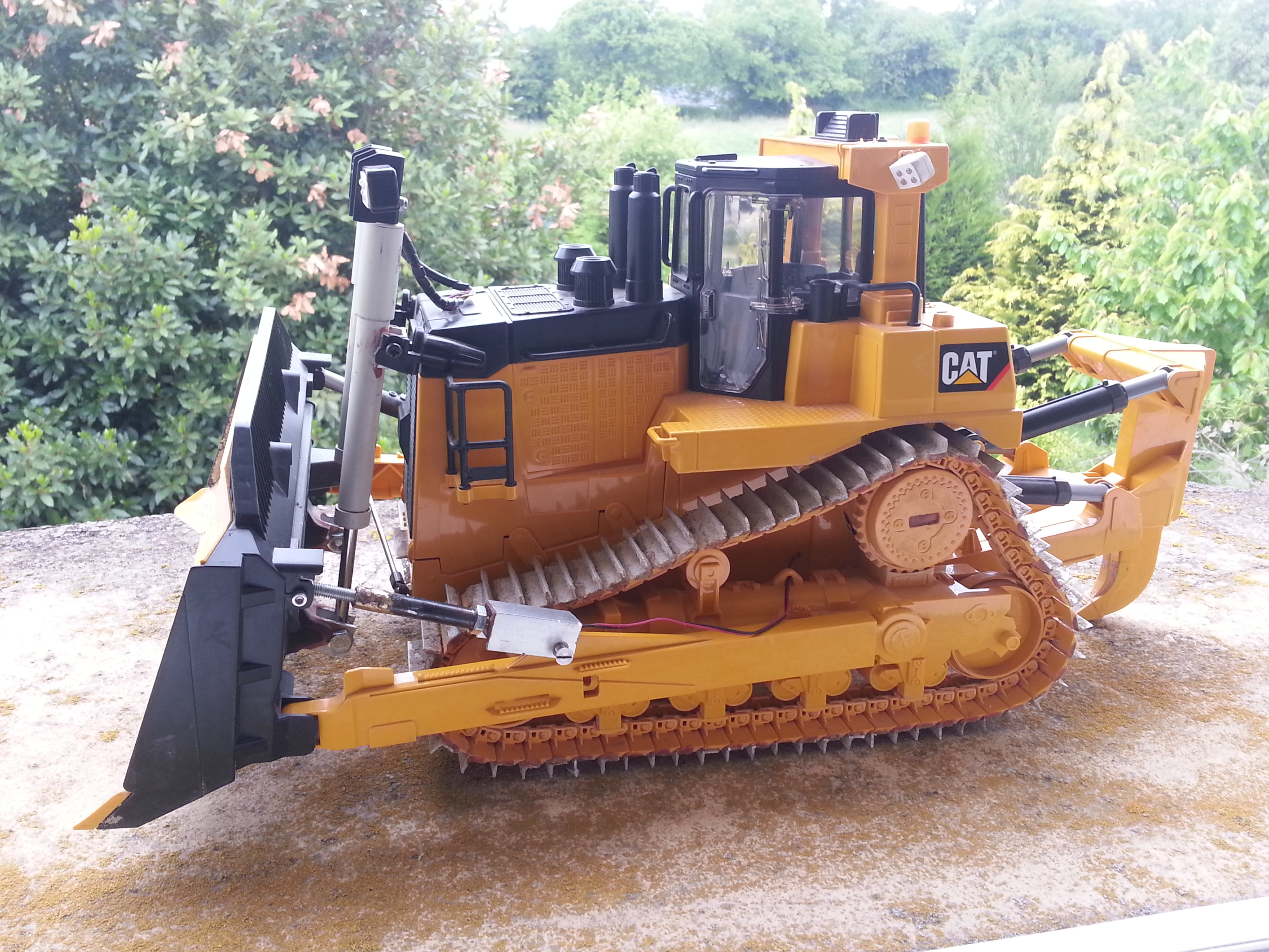

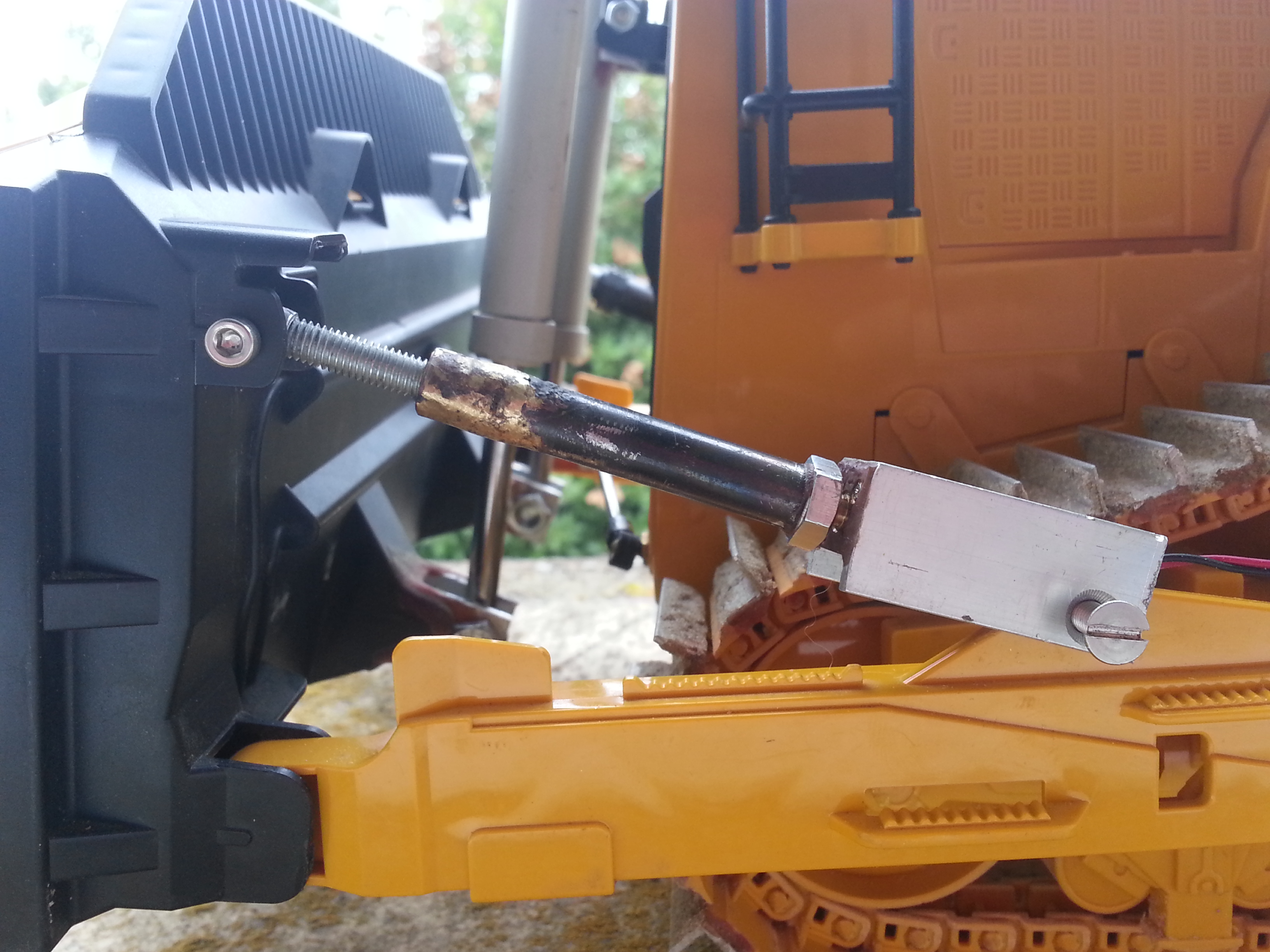

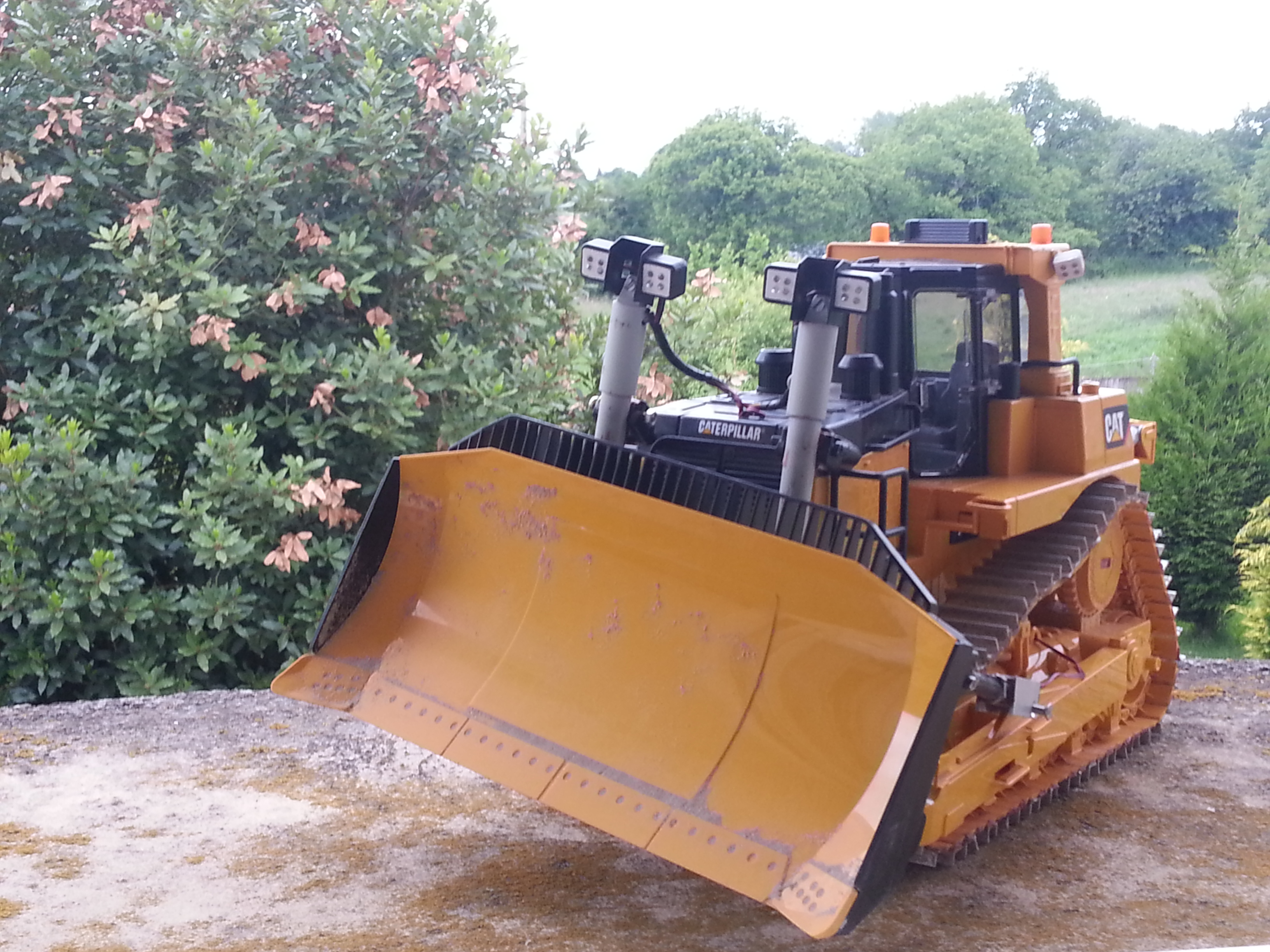

Petite bricole du jour!
Le système tilt de la lame a fait son apparition sur le bull! Normalement sur un bull de cette taille c'est plus le système "TIP" mais j'ai plus l'utilité du "TILT"! :)
Des photos mais pas de vidéo car ma radio n'a plus de pile et il faut que j'achète un chargeur spécial pile car l'autre ne les prend pas... :oops:
Donc voilà ce que ça donne:
Bull D10
Vous en pensez quoi?!
Re: [1:16] Bull D10 Caterpillar
Messagepar marc » Dim Mai 25, 2014 6:39
(?) La difference entre TIP et TILT... 8o(
Message(s) : 2807
Messagepar Jean-Noël » Dim Mai 25, 2014 6:51
Le système Tilt c'est pour mettre la lame de travers comme moi et donc tu crée une pente ou un talus
Et le Tip c'est deux vérins de chaque coté de la lame et ainsi tu peut plus ou moins chargé ta lame en matériau.
Tu vois ou pas? ;)
Messagepar marc » Dim Mai 25, 2014 7:13
Donc le TILT (1 seul verin,d'apres mes maigres connaissances),et le Tip 2.
Alors le Tip pourrai faire le travail du TILT mais pas l’inverse.C'est cela?
Ou c'est carrement autre chose..?
Message(s) : 2807
Messagepar Guillaume » Dim Mai 25, 2014 7:25
si tu a 2 voies hydraulique pour les 2 vérins oui ^^ sinon sa ne fait que incliner la lame d avant en arrière
Messagepar Jean-Noël » Dim Mai 25, 2014 7:39
Je n'ai jamais vu un Tip faire du Tilt puisque en général les deux vérins sont couplé ensemble.
Donc je ne peut pas t'en dire plus sur ce point...
