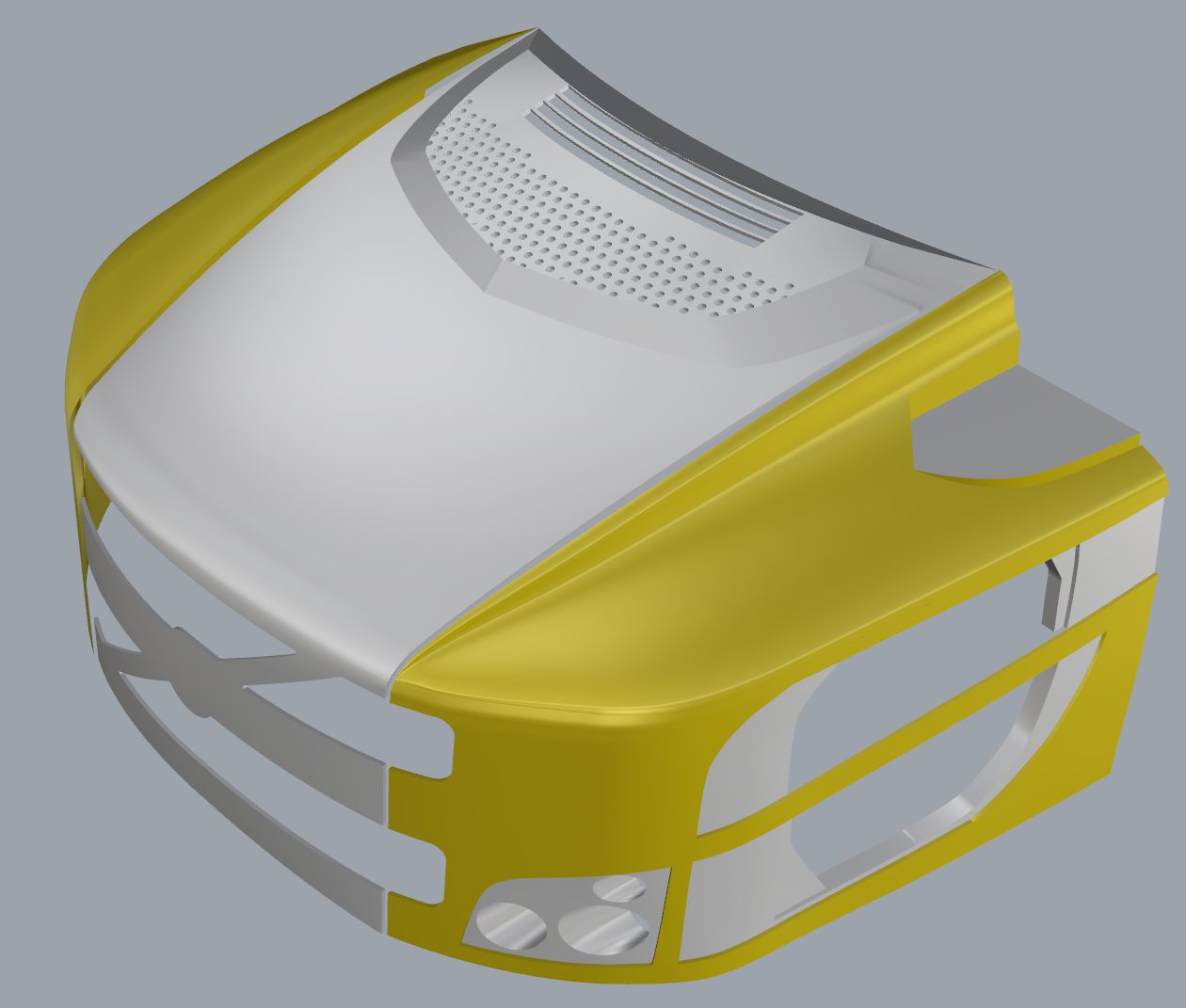

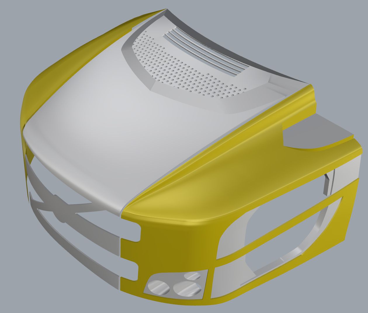

Messagepar Boris_25 » Lun Juil 11, 2016 7:26
Voici une première esquisse réalisée avec Rhino.
Je pense qu'il est possible d'imprimer les grilles latérales et pourquoi pas la grille frontale.
Message(s) : 1356
Messagepar kapy27 » Lun Juil 11, 2016 7:54
super ca,
tu pourrais me l'envoyer en step ou iges pour que je regarde les dimensions.
si possible avec une épaisseur d'env 2mm
kapy27
Message(s) : 113
Localisation : Gaillon 27

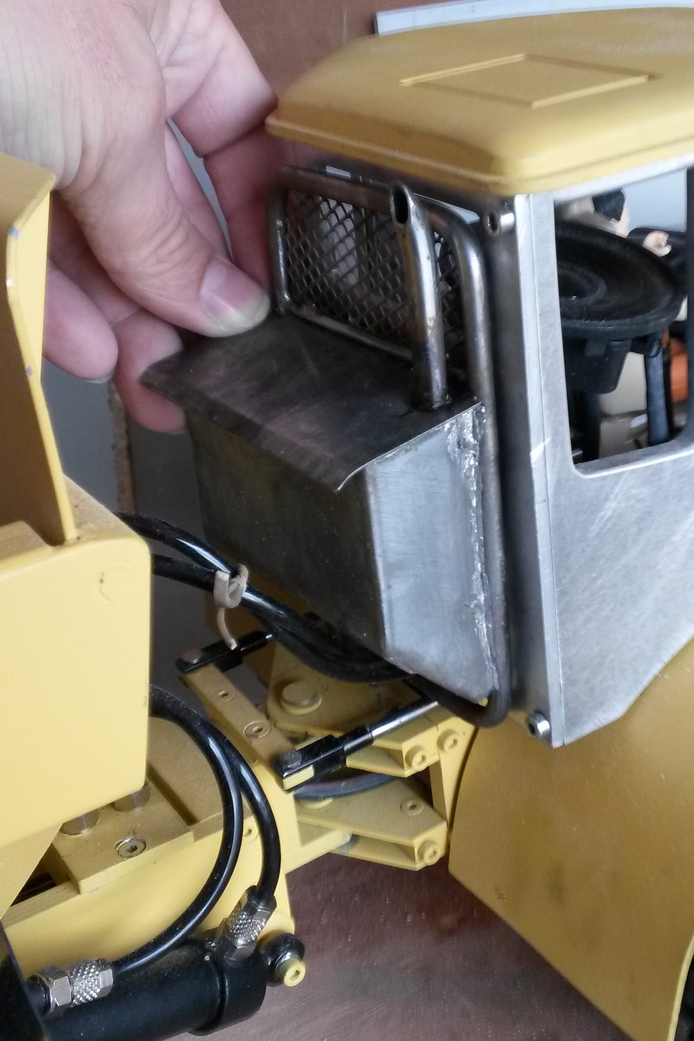

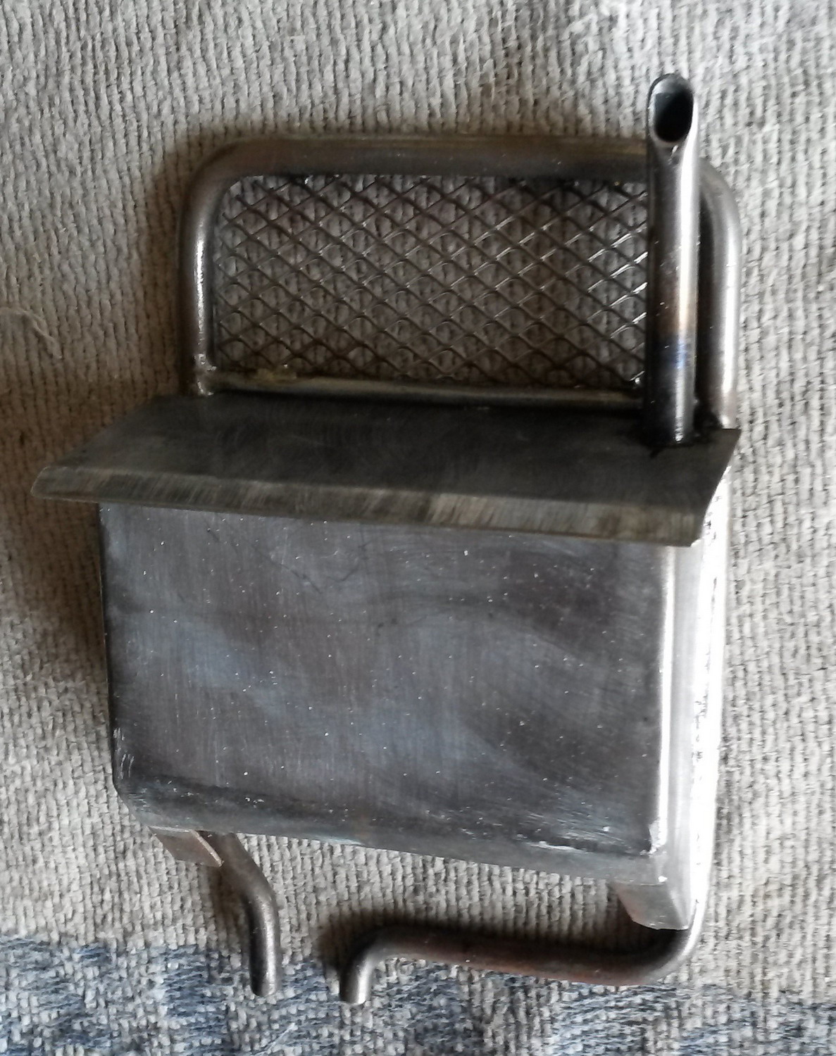

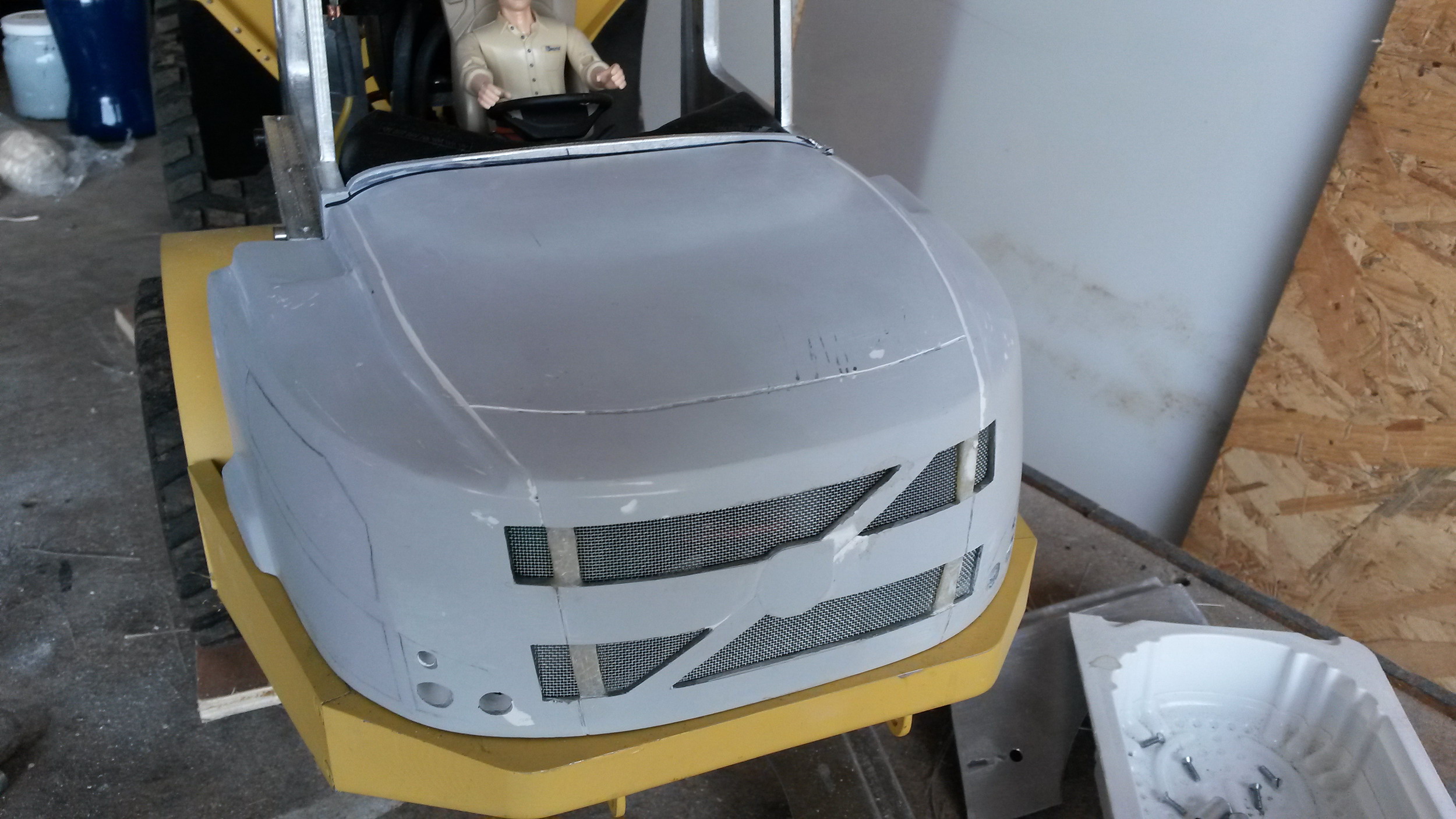

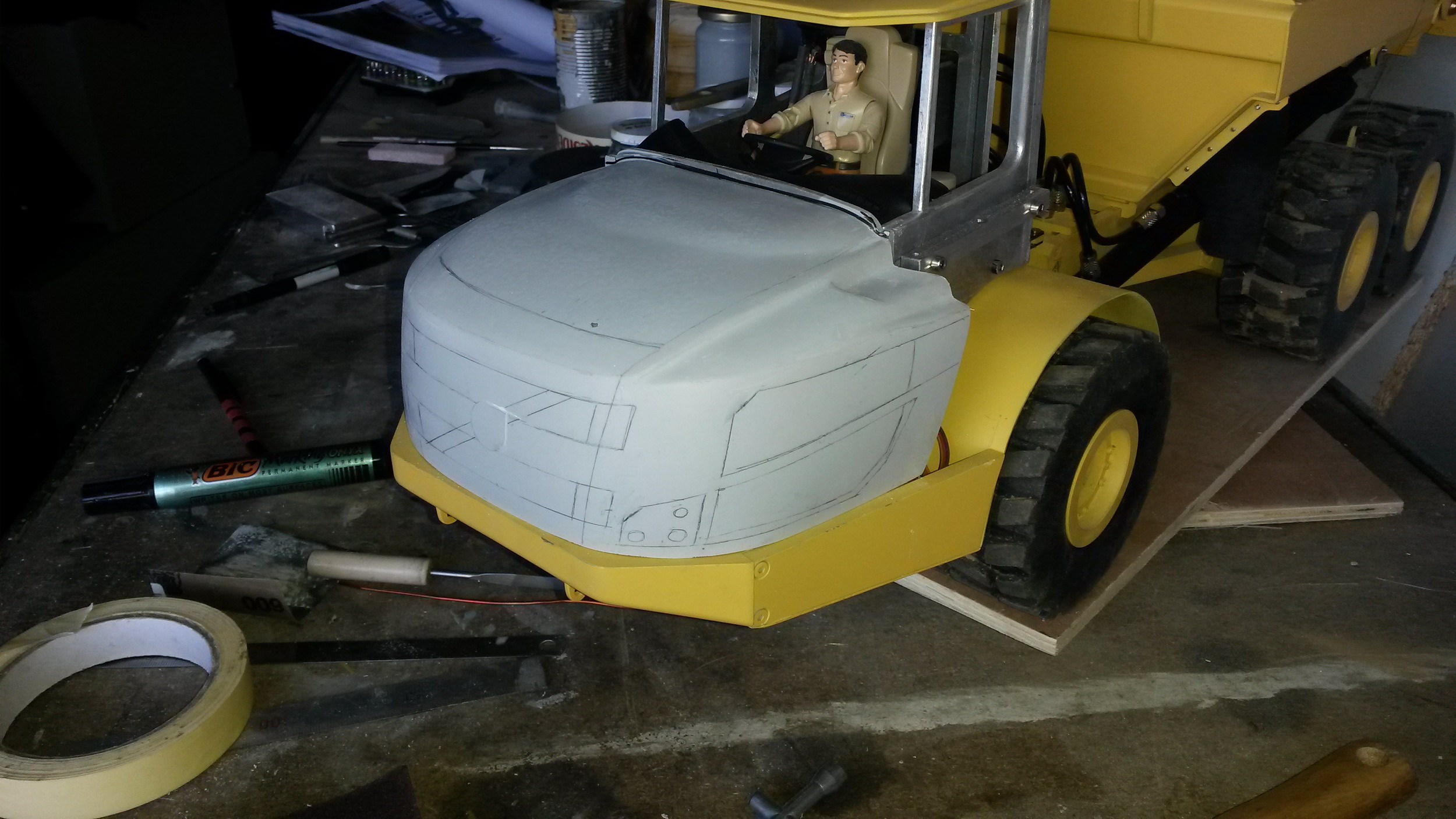

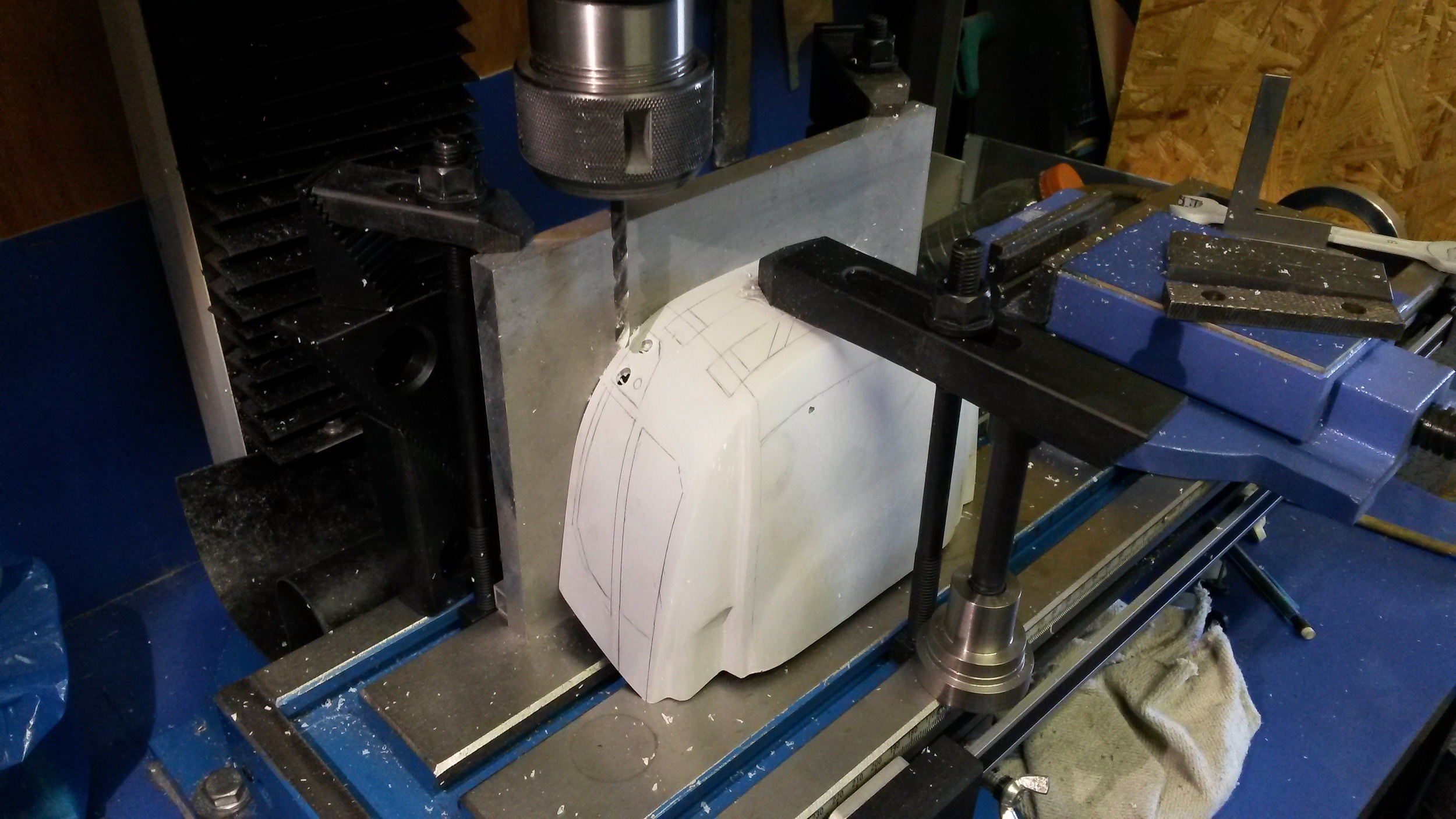

Messagepar kapy27 » Mer Juil 27, 2016 7:21
les news:
après quelques essais en résine+fibre de verre j'ai réussi a faire un capot correct:
j'ai egalement commencé l'habillage arriere de la cabine:
rond acier ø5 + tole acier venant du flanc d'une vieille tour de PC
ca ira là:
kapy27
Message(s) : 113
Messagepar christopher » Mer Juil 27, 2016 7:47
Ca rend super bien...et super plan 3d de boris
Bientôt la fin du projet ?
Messagepar julien70 » Mer Juil 27, 2016 10:04
Ca avance bien, pas mal le capot en fibre, plutot bien réussi, à voir le final :-D
