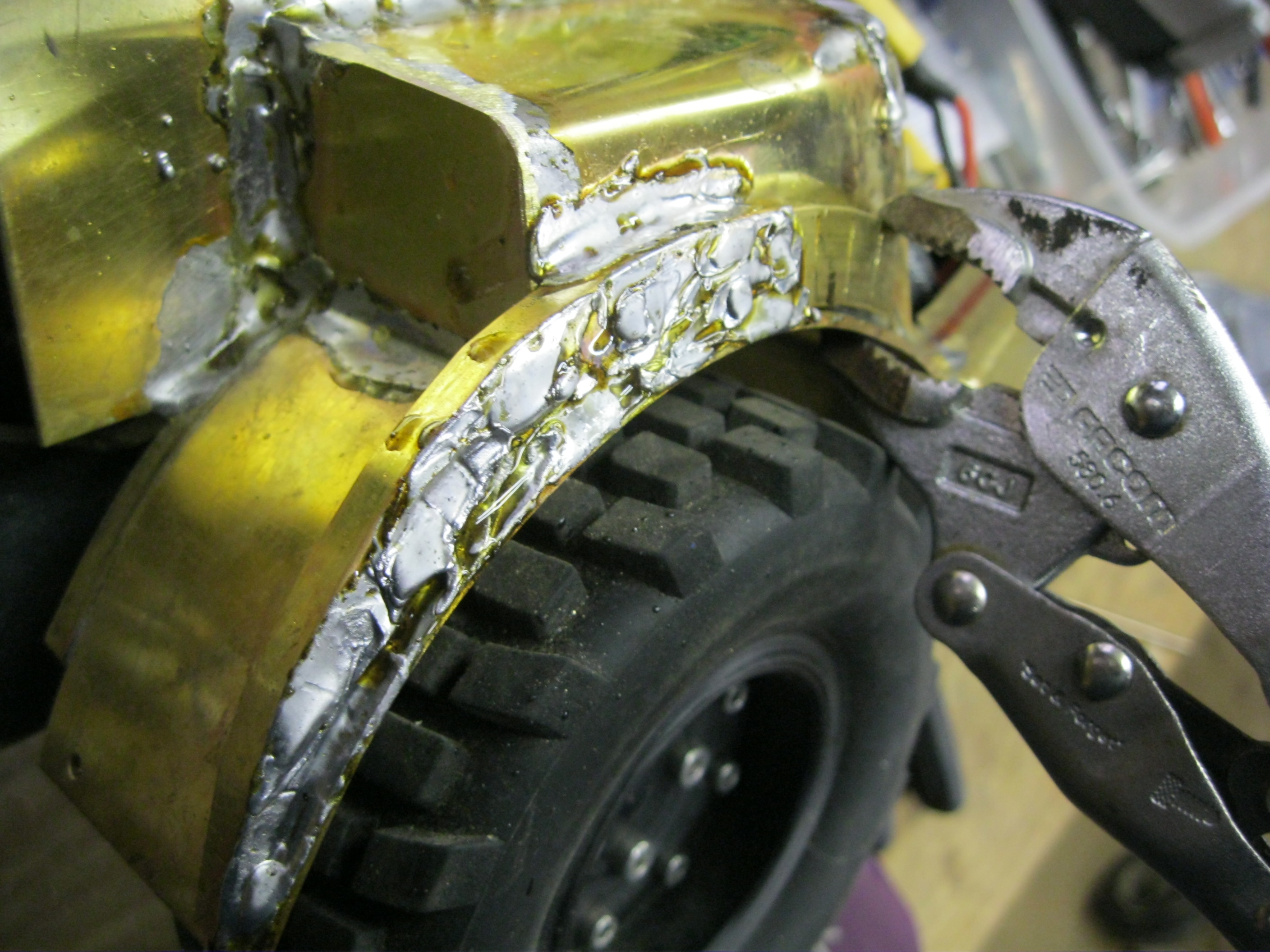

Un sacré boulot t'a carrosserie,à prévoir pas mal de disque de poncage.... :gene:

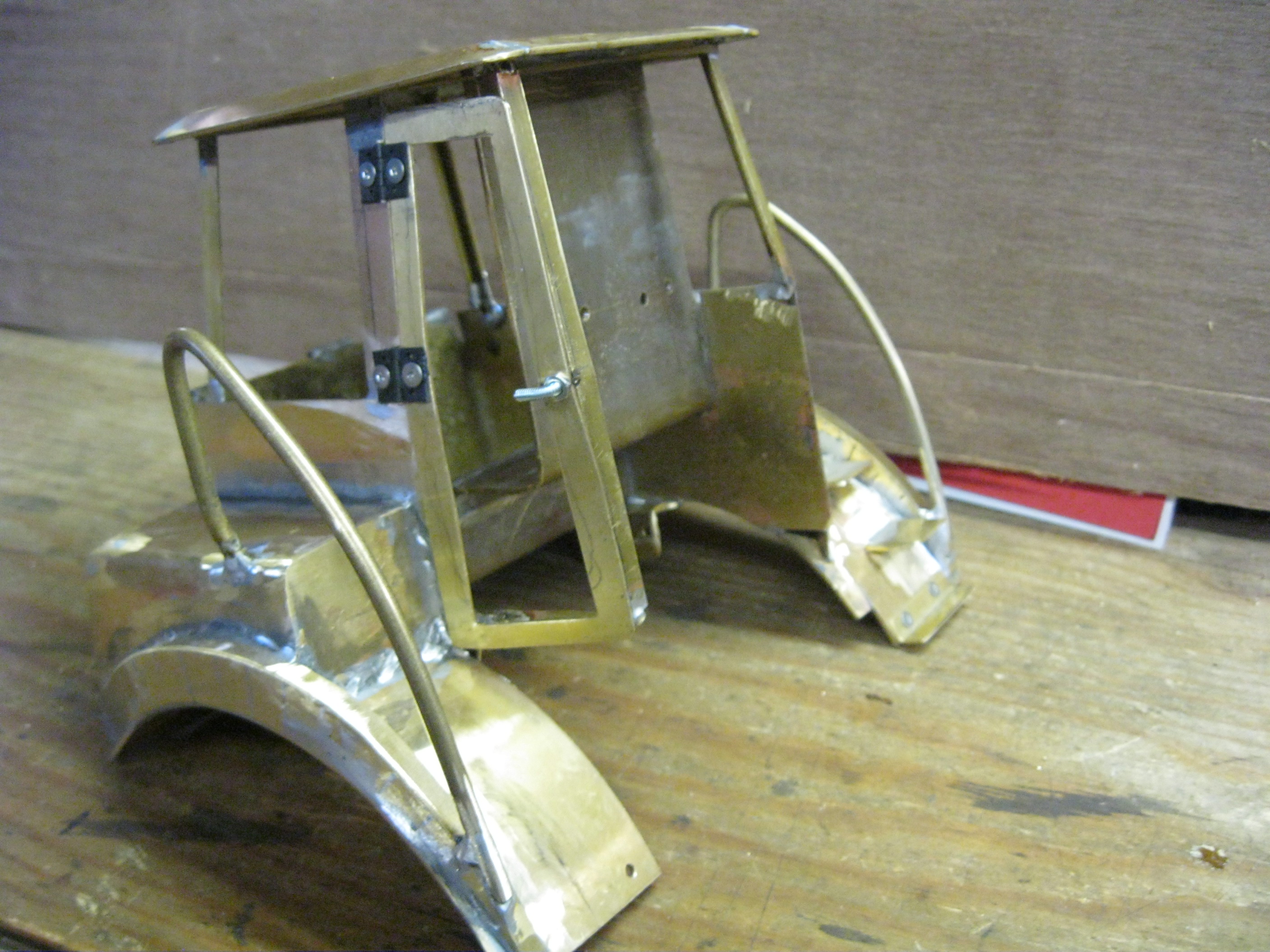

sinon j'ai un peu avancé:

je me sers de la lime, mais surtout de la ponceuse a bande très étroite, c'est rapide... quand elle passe, le diametre 15mm gène souvent
