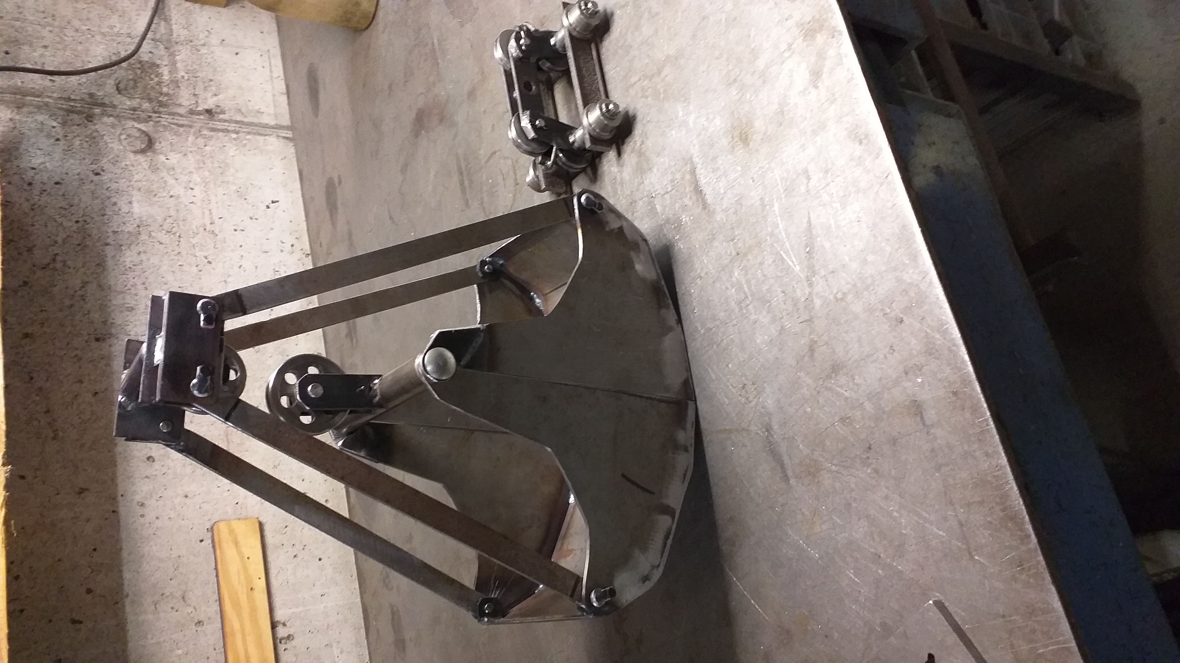

heu... ça s'ouvre sous son propre poids ou il faut un ressort ? pour la fermeture ça semble logique
Message(s) : 2373
Re: Portique treilli
Messagepar marc » Mar Jan 03, 2023 8:29
Ouverture naturelle par gravite,il suffit de jouer sur le déroulement des cables
Message(s) : 2793
Messagepar volvo A25 » Ven Jan 06, 2023 3:00
a merde un truc simple :mdr1: :mdr1: :mdr1:
Message(s) : 2373
Messagepar Nono25 » Ven Jan 06, 2023 8:51
Ingénieux la cinématique pour la syncro (+)
Messagepar marc » Sam Jan 07, 2023 10:02
J'ai rien invente..

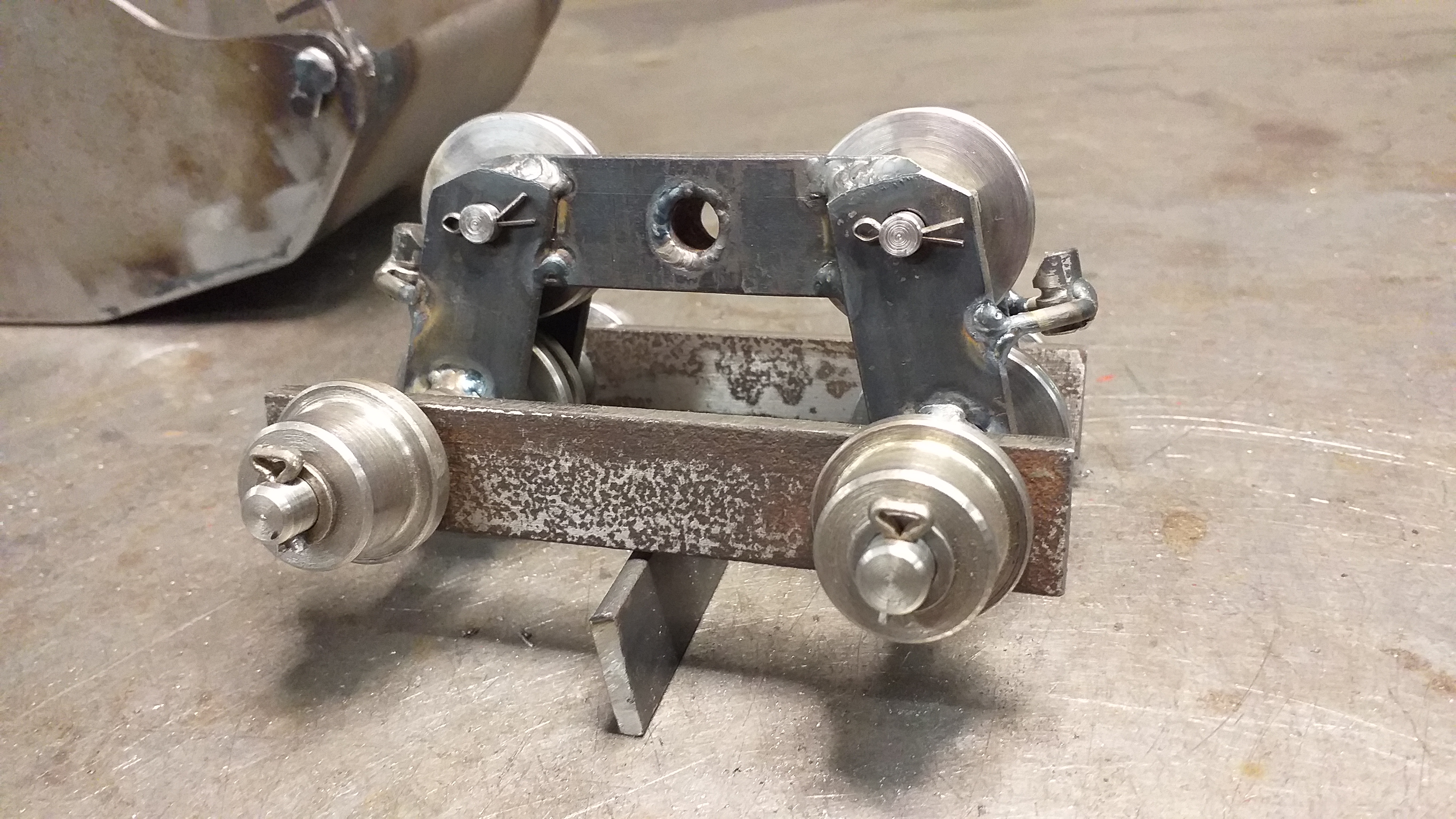

Messagepar marc » Mar Jan 31, 2023 10:18
Le chariot
La benne,quasi finie.
J'ai augmente son ouverture
les 2...
Et maintenant j'attaque les treuils

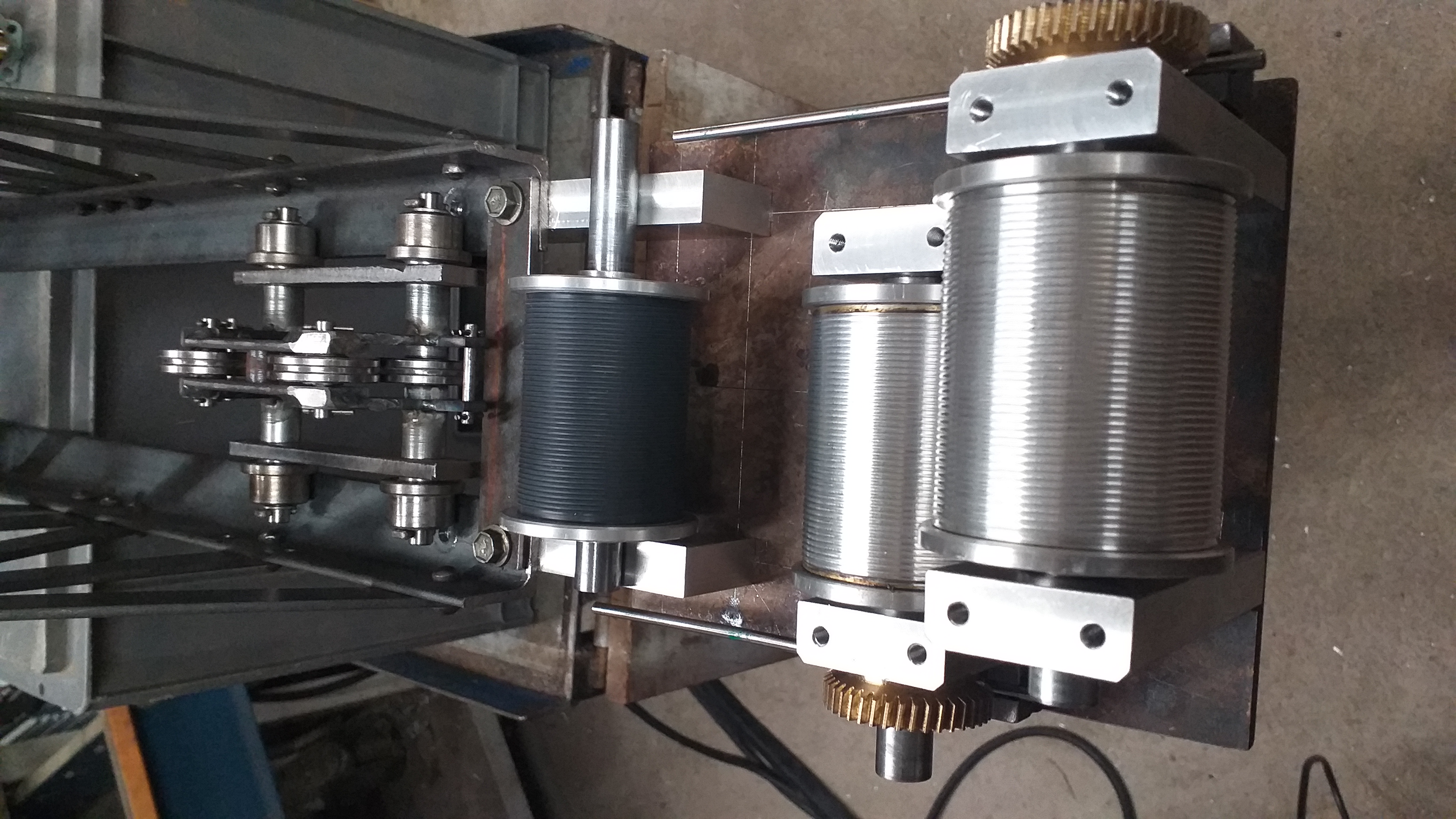

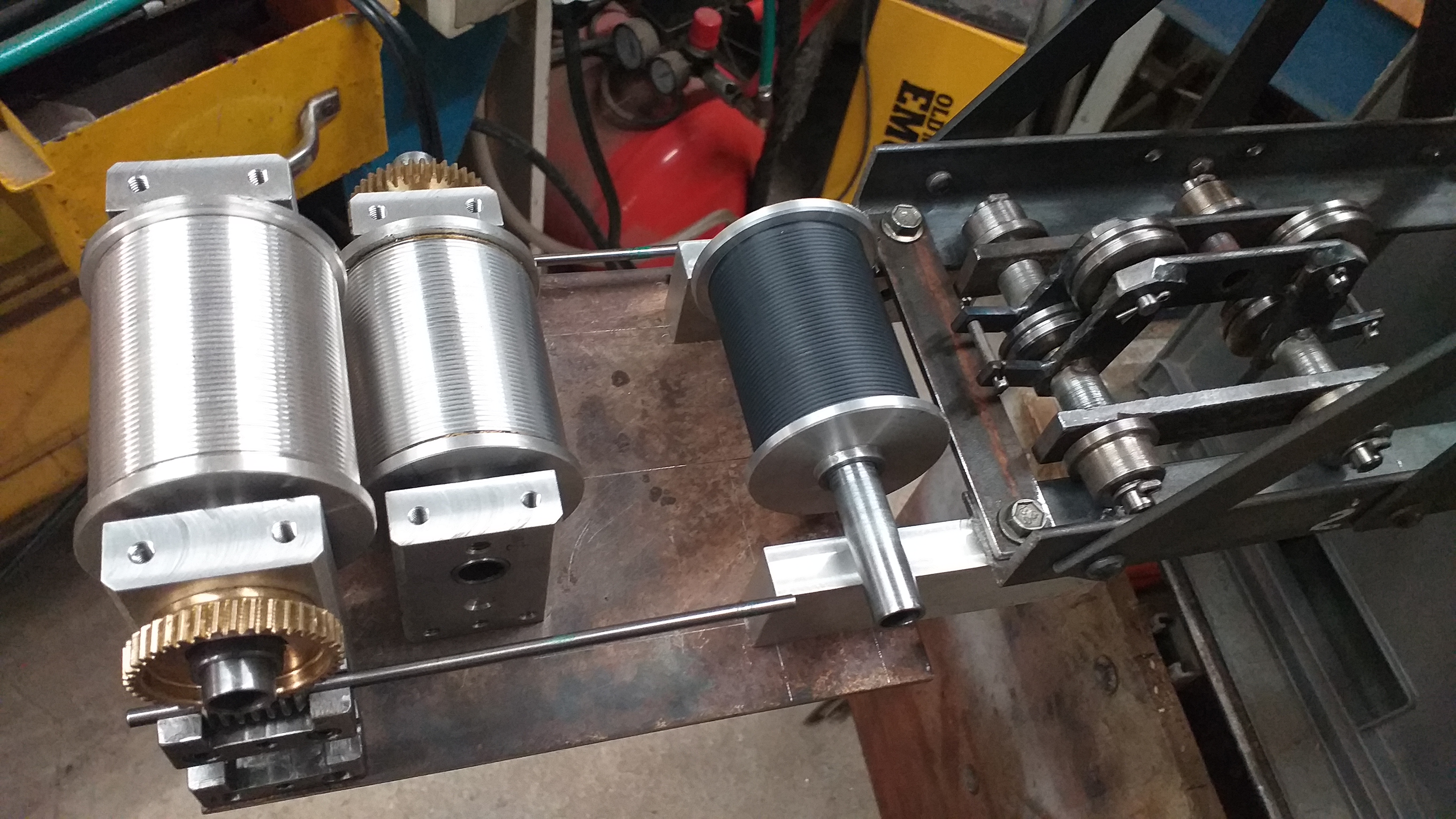

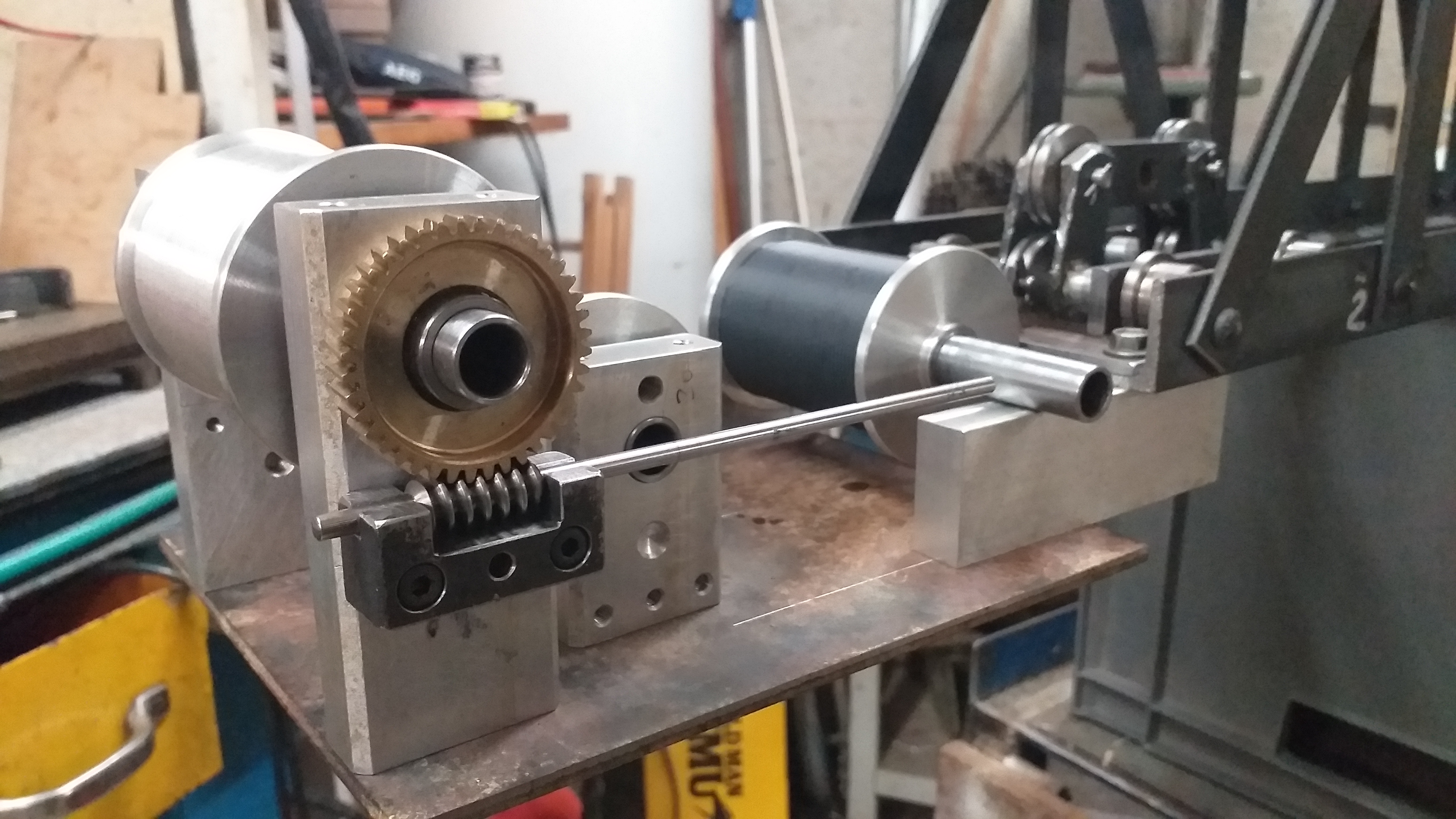

Messagepar marc » Mer Fév 22, 2023 7:26
Les tambours
J'ai eu un peut de mal a bien les positionner
Motorisation par reduction a vis 40:1
Message(s) : 2793
Messagepar Nono25 » Jeu Fév 23, 2023 5:12
Magnifique :amen: :amen:
Bonne idée la réduction avec la vils sans fin, ça fait frein et ça soulage le moteur.
