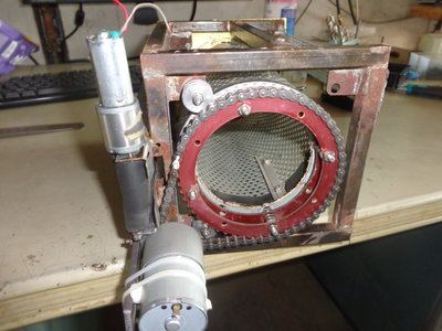

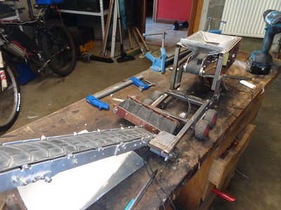

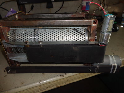

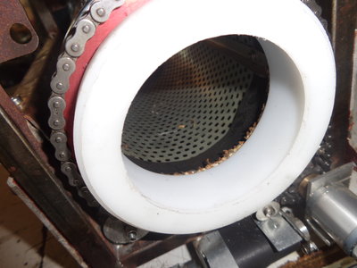

Messagepar volvo A25 » Dim Sep 18, 2022 8:02
j ai bien avancé sur les modifications voici quelques photos. bientôt une video.

Re: cribleuse trommel
Messagepar Boris_25 » Mar Sep 20, 2022 4:53
Elle a l'air beaucoup plus "fluide" après tes modifications. (+)
Message(s) : 1269
Messagepar volvo A25 » Mar Sep 20, 2022 8:26
yes il faut juste que j'installe une marche arrière pour débloqué les tapis au cas ou.
les deux tapis qui véhicules les matières filtrés fine sous le trommel ne pose aucun problème tout simplement car la matière est calibré.
pour les deux autre en sortie de trémie de remplissage et l'évacuation du gros c'est moins simple les pierre plates peuvent passé dans un sens mais pas dans l'autre. et les racines sont un vrais problème. Autrement ça marche plutôt mieux la vis sans fin c'était pas l'idée du siècle comme quoi copier les autres c'est la plus sur façon de faire de la merde.

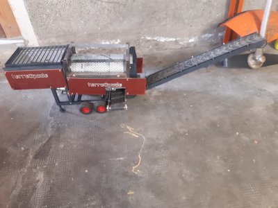

Messagepar volvo A25 » Ven Mars 01, 2024 10:23
voici le trommel refait avec un châssis refait soudé au tig un peu de peinture le reste marchait bien. il avait très bien fonctionné a Monistrol des heures durant c'est le châssis qui avait lâché
