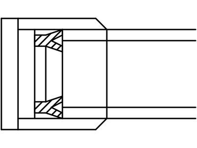

Merci les gars,
Oui c'est bien ces joints, je les monte le v coté huile

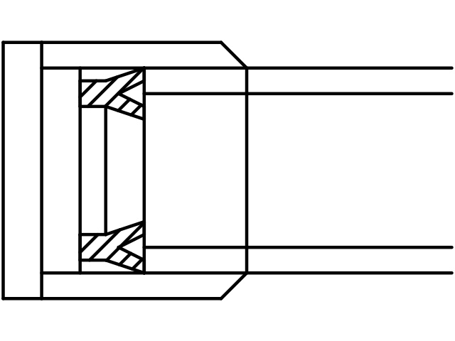

Messagepar Guillaume » Sam Avr 26, 2014 7:57
en gros tu les monte comme sa ?
simplement emboité ?
(le joint est en haché sur l image)

Messagepar cater38 » Sam Avr 26, 2014 8:10
C'est bien ça (+)
Les miens font 6x12x4 pour une tige de 6 et un tube de 12 (:oD
L' extérieur a la lèvre plus grande donc il faut le rentrer en travers et faire le tour au fure et à mesure
