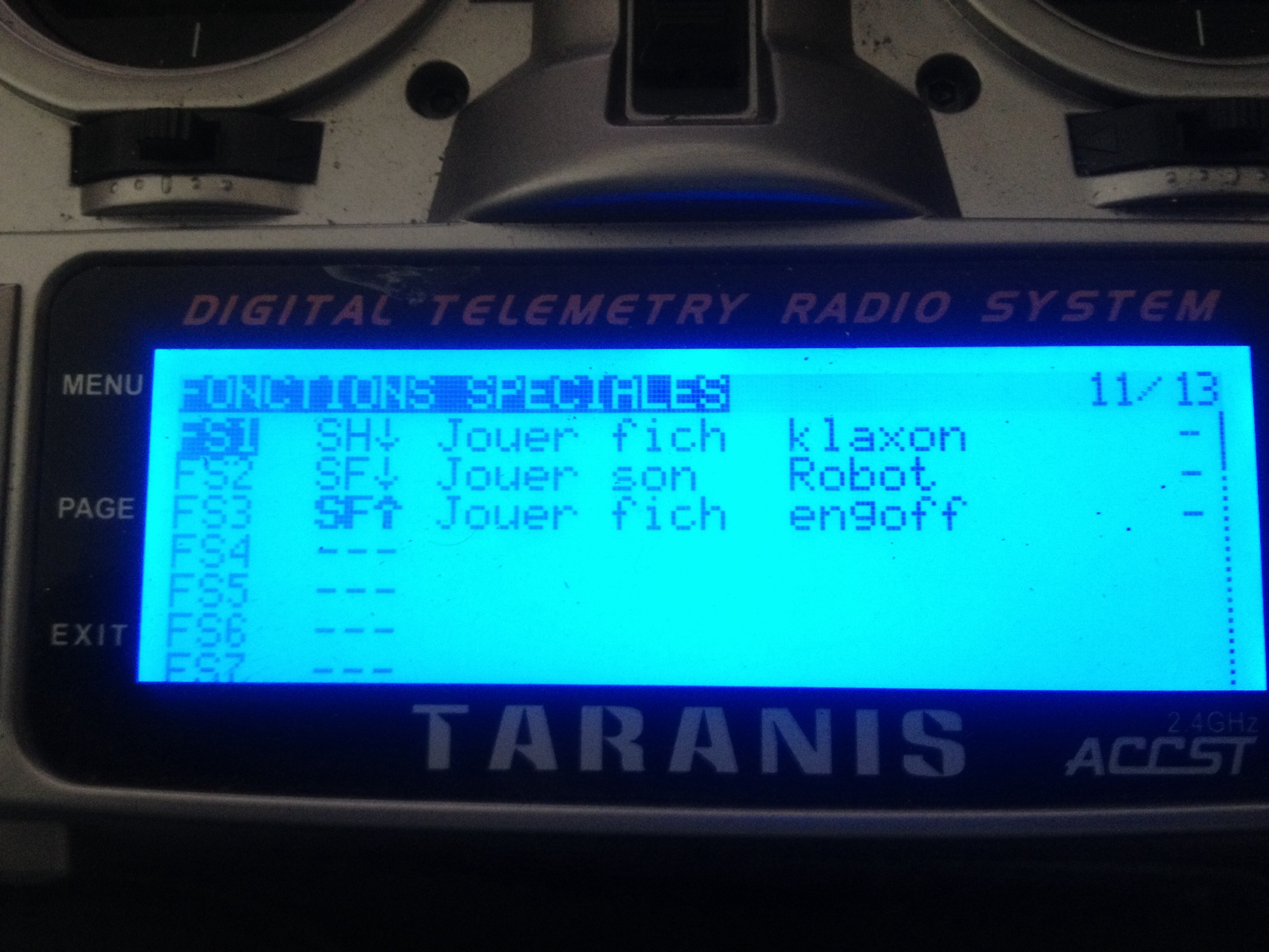

J'ai sorti la radio de la boite pour commencer la prise en main
J'ai mis 6 heures pour connecter la radio au pc, faire les mises à jour, créer une image pour insérer dans la radio et créer des dialogues en français (comme: bonjour, mode route , mode travail, mise en route pompe, mais j'ai pas réussi à faire marcher les dialogues )

Messagepar Guillaume » Sam Août 02, 2014 9:12
hop j avais oublier de te dire comment faire pour les sons :rouge:
donc il faut aller dans "fonctions speciales" et la tu choisis linterupteur et la position souhaiter et mettre "jouer fichier" si tu a rajouter un fichier audio sur la carte ou "jouer son" si tu veut utiliser les son de la radio :merci:

Messagepar Guillaume » Sam Août 02, 2014 9:17
j ai ajouter une photo de la mienne pour que tu comprenne :merci:
