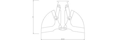

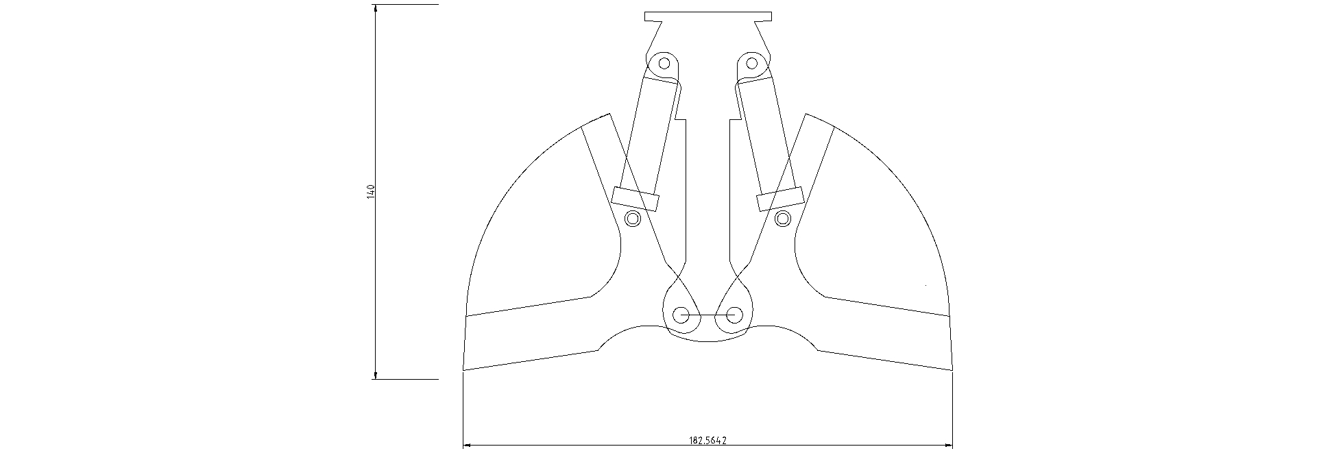

Messagepar christopher » Ven Jan 02, 2015 11:57

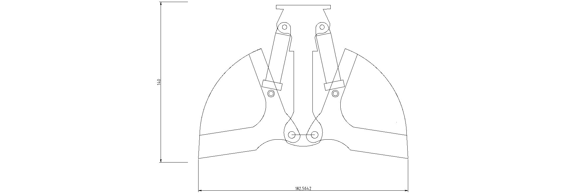

ca va etre parti pour une benne preneuse
les dimensions paresse correct ??????

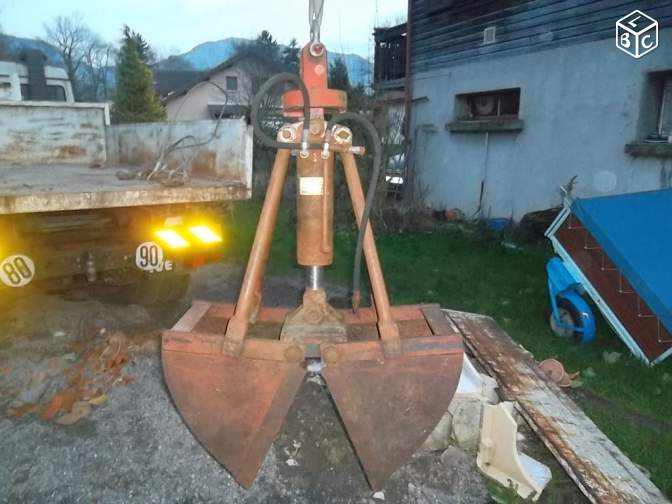

par contre,j'ai remarqué des bennes avec un seul verin ? perde de puissance a la fermeture ?
Re: [1/14.5] liebherr 942 grumier
Messagepar Guillaume » Ven Jan 02, 2015 12:01
l avantage d in seul vérins c est que tu a un synchronisme avec les 2 coté que si tu a 2 vérins il faut faire le synchronisme mécaniquement
donc je te dirais fait avec 1 vérins c est plus simple mécaniquement :happy1:

Moi aussi guillaume, mais le problème du 1 vérin, il en faudra un gros, car la force ce fait sur le petite chambre
Messagepar Papy » Ven Jan 02, 2015 1:46
Bravo pour ce choix ! ce sera un outil très sympa :super:
Synchroniser les deux côtés, ce n'est pas très compliqué : une biellette ou un bout d'engrenage et le tour est joué.
Typiquement, Liebherr utilise 2 vérins.
Par contre, tu vises trop grand, à mon avis....à moins que tu ne veuilles te contenter de manutentionner du très léger.
Va voir sur ce lien, tu y trouveras des idées et des dimensions.
Une pelle de cette taille devrait recevoir une benne type 20B, donc 225cm de large (150mm au lieu de 180 sur ton dessin) et environ 190cm de haut (125mm au lieu de 140 sur ton dessin)

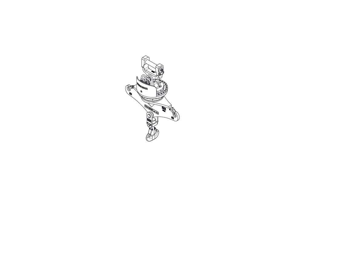

Sinon, un simple crochet, c'est vite fait et parfait pour aider les copains à décharger leurs camions ;)
Messagepar christopher » Ven Jan 02, 2015 7:07
hé merci papy de cette precieux conseil :super: :super: :super: :super:

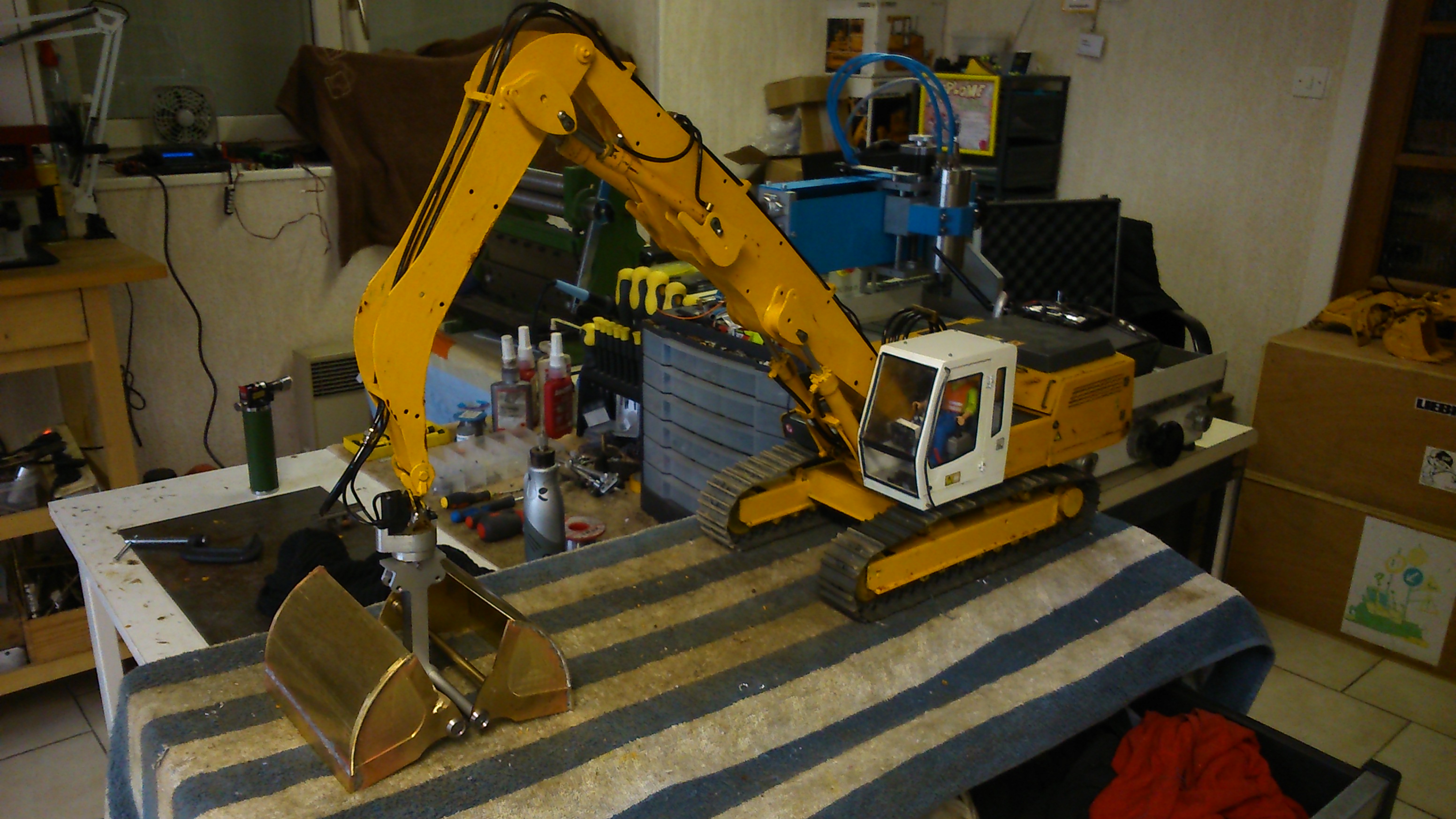

poutre usiné (avec les nouvelles cotes ),demain j'attaque la coquille :taré1:
sinon,super bonne idée le crochet,et en plus,c'est au catalogue de chez liebherr....pour le soulevé les tablier de pont

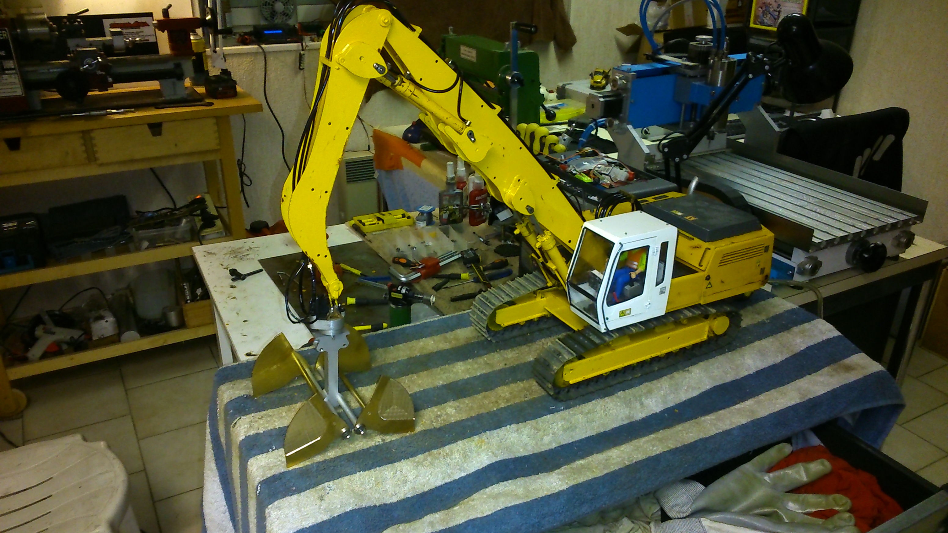

Messagepar christopher » Dim Jan 04, 2015 11:44

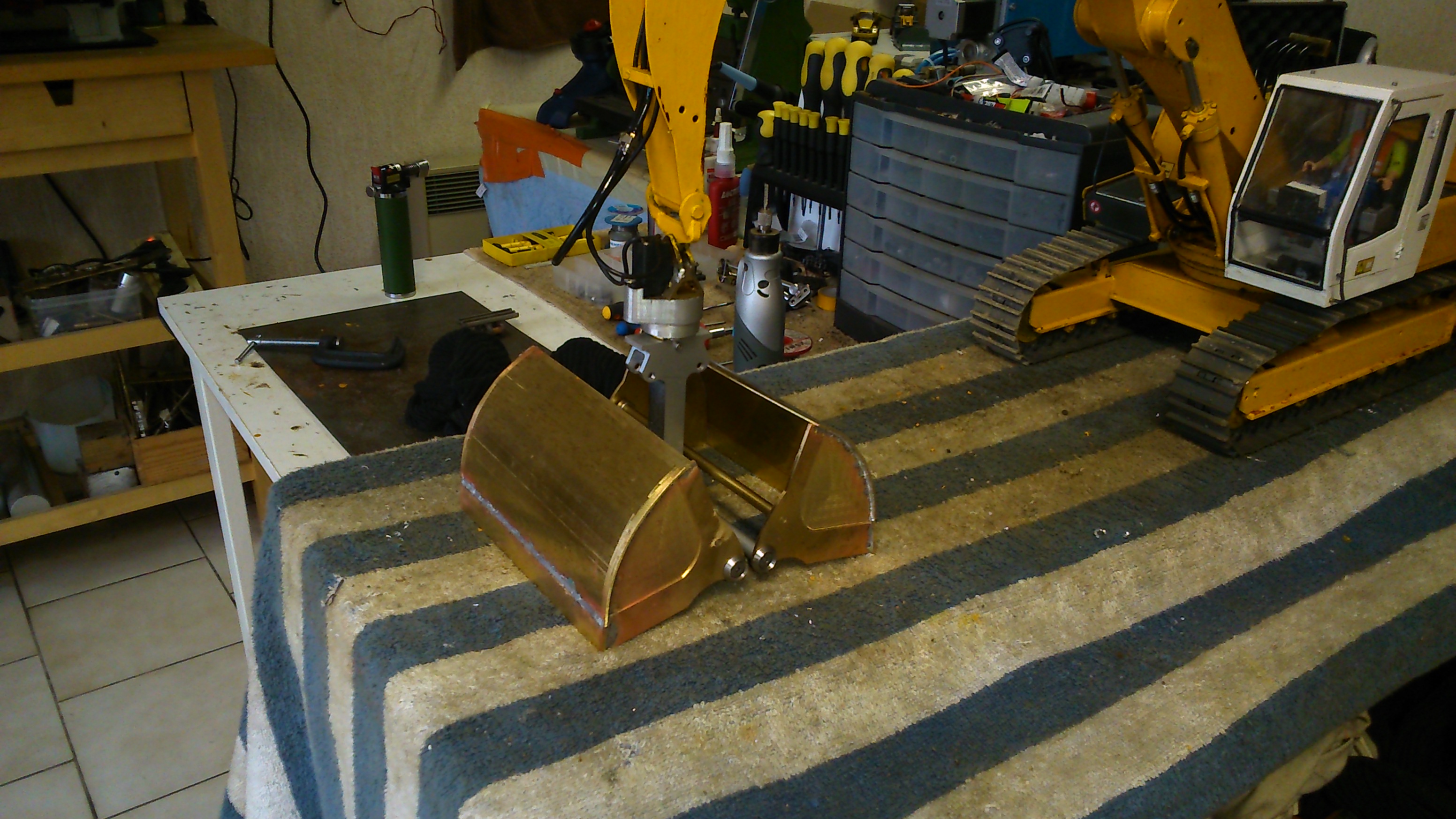

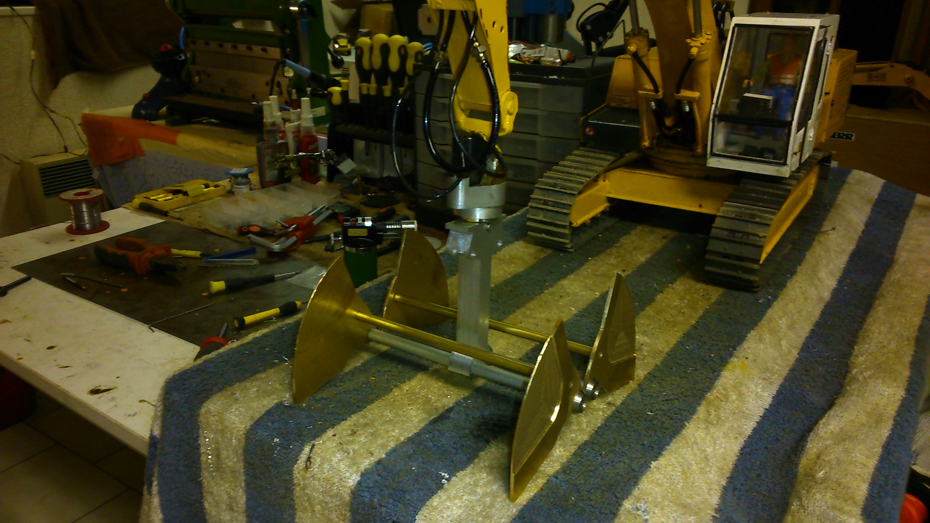

une partie du kit pince,fini
Messagepar marc » Dim Jan 04, 2015 12:15
BIEN 8| 8|
Donc 2 verins,c'est mieux.
La largeur me parait grande...Mais si tu suivit les dimensions preconnisees.....
Il y a quand meme un truc qui choque,meme en zoomant je voit pas de bierre sur l'etabli...... :gene3: :gene3: :gene3:

Messagepar christopher » Dim Jan 04, 2015 7:43
c'est vrai marc,je viens de voir mon erreur,j'ai fait un godet de reprise pour pelle de 47 t, 2 mètre de large en réel au lieu de 1.6 (mauvaise mémoire de ma part :rouge: )
on verra comment elle va ce comporté en charge

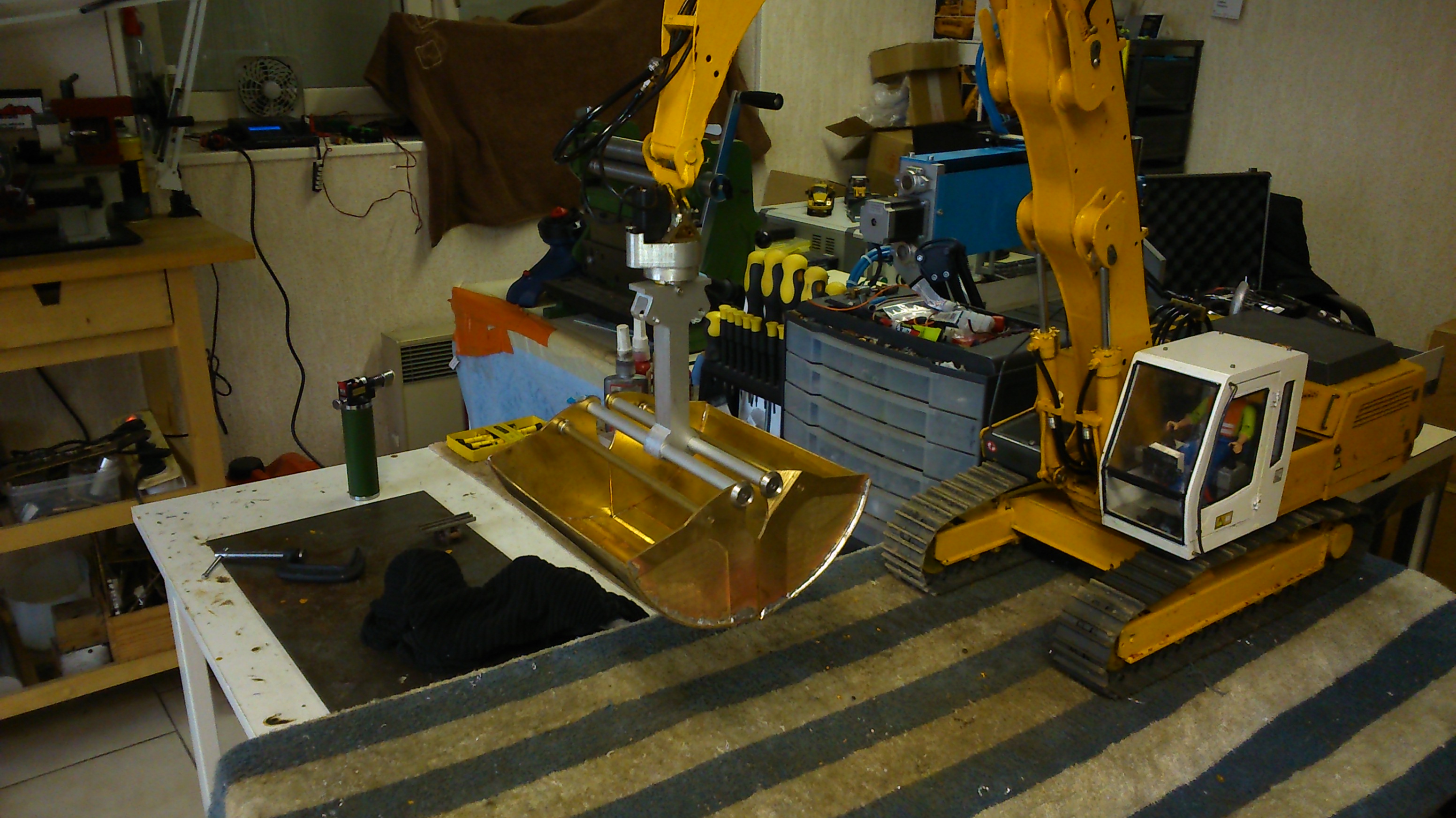

Messagepar Guillaume » Lun Jan 12, 2015 5:15
la synchro entre les 2 benne tu va la faire comment ?
Messagepar christopher » Lun Jan 12, 2015 7:18
coquille fini
Guillaume a écrit:la synchro entre les 2 benne tu va la faire comment ?
bah,comme les coquilles sont assez lourd,j’espère en même temps
sinon,deux moitié de pignon sur les deux axe principal,comme une sorte de cremaliere
