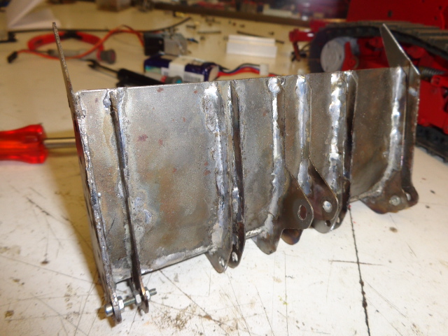

Messagepar volvo A25 » Dim Nov 16, 2014 12:06
j'ai fini de découper les pièces de mon godet preneur.
et commencé a soudé tout ça.
Messagepar Catgtr001 » Dim Nov 16, 2014 7:03
Super ce post, j'adore. Hâte voir la suite.

Messagepar volvo A25 » Dim Nov 16, 2014 7:54
j'ai plus de gaz c'est le chômage :pleur4: :pleur4: :pleur4: :pleur4: :pleur4: :pleur4:
si j'avais su j'aurai pris un distributeur 4 voie pour monter le riper en hydraulique même si le riper vu le poids de l'engins est plus décoratif que efficace.
Messagepar Bartste » Dim Nov 16, 2014 10:08
Nickel ce godet !
Je pensais prendre un 4 voie aussi pour le ripper et le godet ou accessoires, mais vu la place dans le miens je pense rester à 2... Surtout que comme tu dis le ripper ne sert pas a grand chose sur un si petit engin... D'ailleurs en parlant de poids tu arrive a combien prêt a creuse ?
