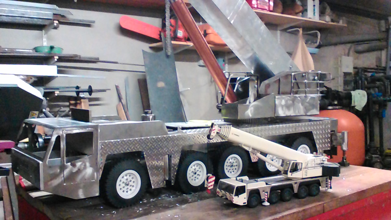

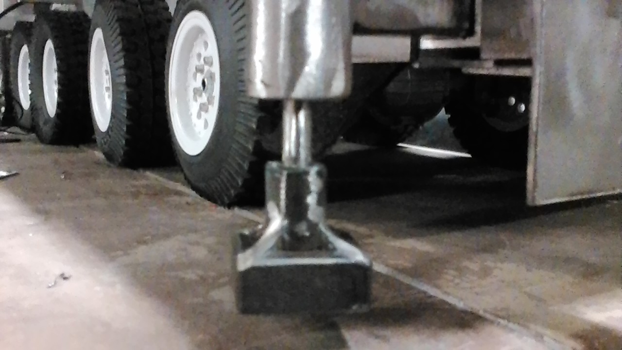

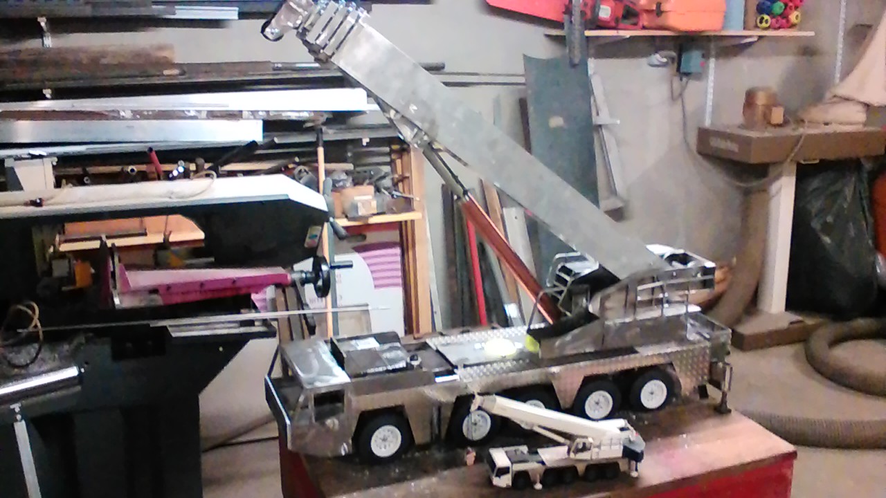

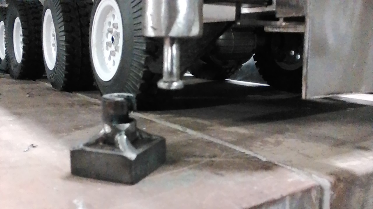

Voilà un peut des nouvelles de ma terex ac 200 , j ai pofiner les stabilisateur les platine au bout du stabilisateur sont démontables et assez satisfait du rendu , j ai fait des améliorations sur mon vérin de télescopique à vis sans fin car mon moteur aval un peut de mal à la faire tourné pour permettre de faire sortir les 2 derniers éléments , la carrosserie en tôle alarmé alu est posé , et la je bien de me lancer dans mon hydraulique avec la conception de mon vérin et du réservoir , j attend maintenant de recevoir mon distributeur leimhbac ,les flexibles et raccords pour finir le montage voila les dernière photos
