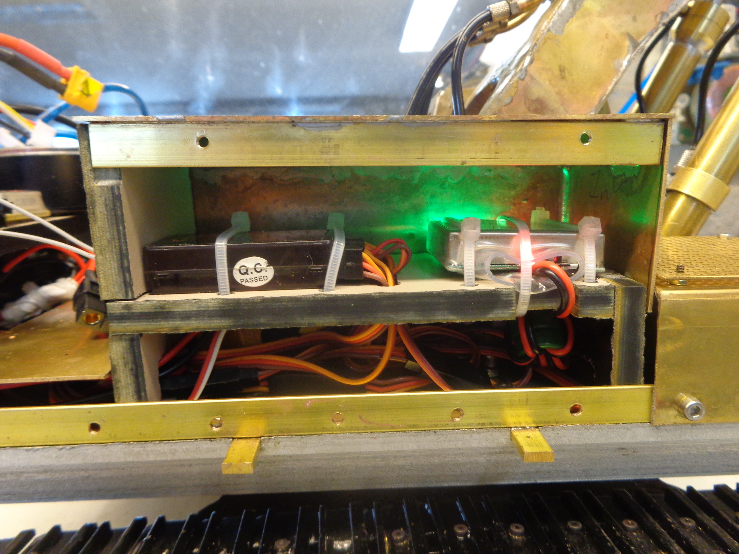

ce samedi j'ai préparé une telecommande FC18 en 2.4ghz
puis j'ai fini de monté la platine radio avec bec 5A et module CTI pour le moteur de tourelle.
j'ai monté le moteur de tourelle un rb35 60T/min c'est trop rapide je vais monter un 20T/min pour info il a encore une réduction de 1/5 dans la tourelle.
j'ai fait les premier essais la pompe a un peux de mal a fournir quant plusieurs voies sont sollicités mais en réglant l'ouverture des distris par la radio on peux palier le probleme. j'ai des fuite sur les têtes de vérins a chaque changement de mouvement. il faut que je trouve une solution ou des joint un preux plus gros ou je refait les têtes pour des joints JF4.
une fois monté on voie bien que mon godet et soudé de travers il va falloir que je refasse ça.

Messagepar volvo A25 » Dim Mars 12, 2017 6:51
Message(s) : 2377
Re: Pelle CAT385
Messagepar christopher » Dim Mars 12, 2017 7:32
elle prend vie :super:
ta mis quoi comme huile ?
