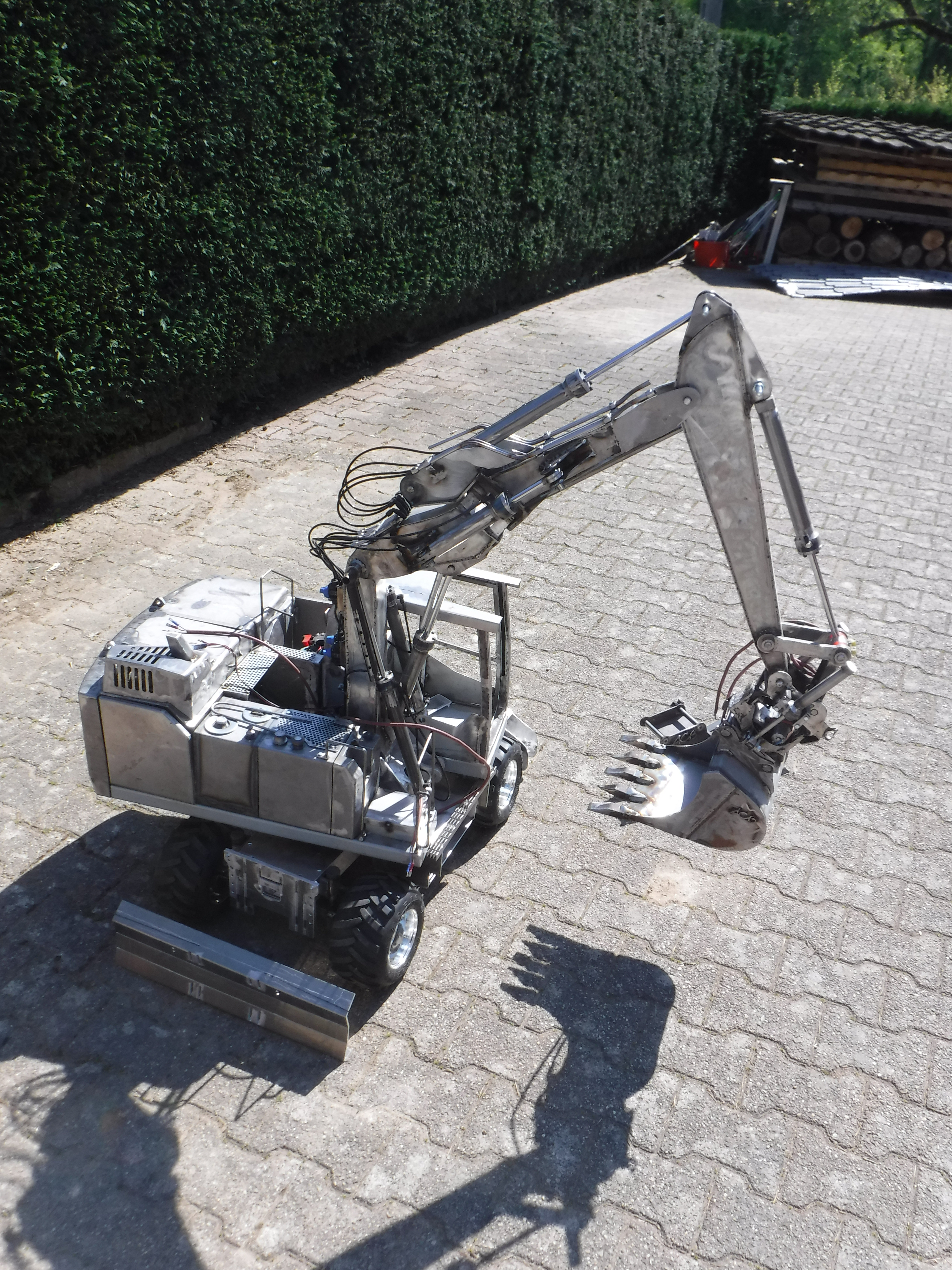

voici des photos globale de mon monstre

oui,elle est chouette,surtout tel quel,en metal poli.....
Quel equipement hydro va tu y installer?
Quelle motorisation,transmission,pompe..?

Messagepar damien model metal » Mer Avr 15, 2020 5:54
pour se ki est de l hydrolique
LA POMPE
ce sera une pompe de fendeuse a bois qui doit TOURNE A 6000 T
entrainé par un moteur a 4000 t cela donnera un débit :super:
LES DISTRIBUTEUR
Distri MAGOM en m5 5 voie car partout ailleur il sont tous en m3 et donc pas assez de débit et impossible de raccordé mes raccord d air comprimé instantané
LA TRANSMISSION
LA SEUL CHOSE QUE JE PEUT DIRE c est le moteur a été détourné de sa fonction initiale pour donné vie a une boite de réduction au rapport 1/100 maison et que le magasin a été élu magasin de l anné 2017 2018 2019 :mdr1: je vous laisse cherché mais la réponse vous la trouveré en parcourant les photos
le tous sur chaque axe aura des graisseur intégré pour pouvoir y reduir la friction
et comme dit la musique " mais del huile petit homme dans la vie fau que sa glisse " bon moi sa sera de la graisse mais bon c est pareil C EST COMME TOUS FAUT EN METTRE

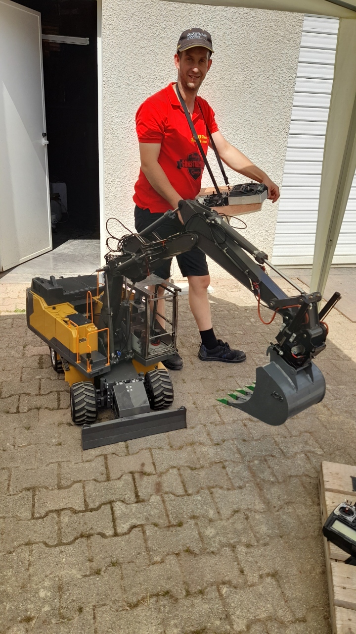

Messagepar damien model metal » Mar Déc 31, 2024 6:39
Voici mon bijoux d engin rc et mon engins de tous les jours au boulot
