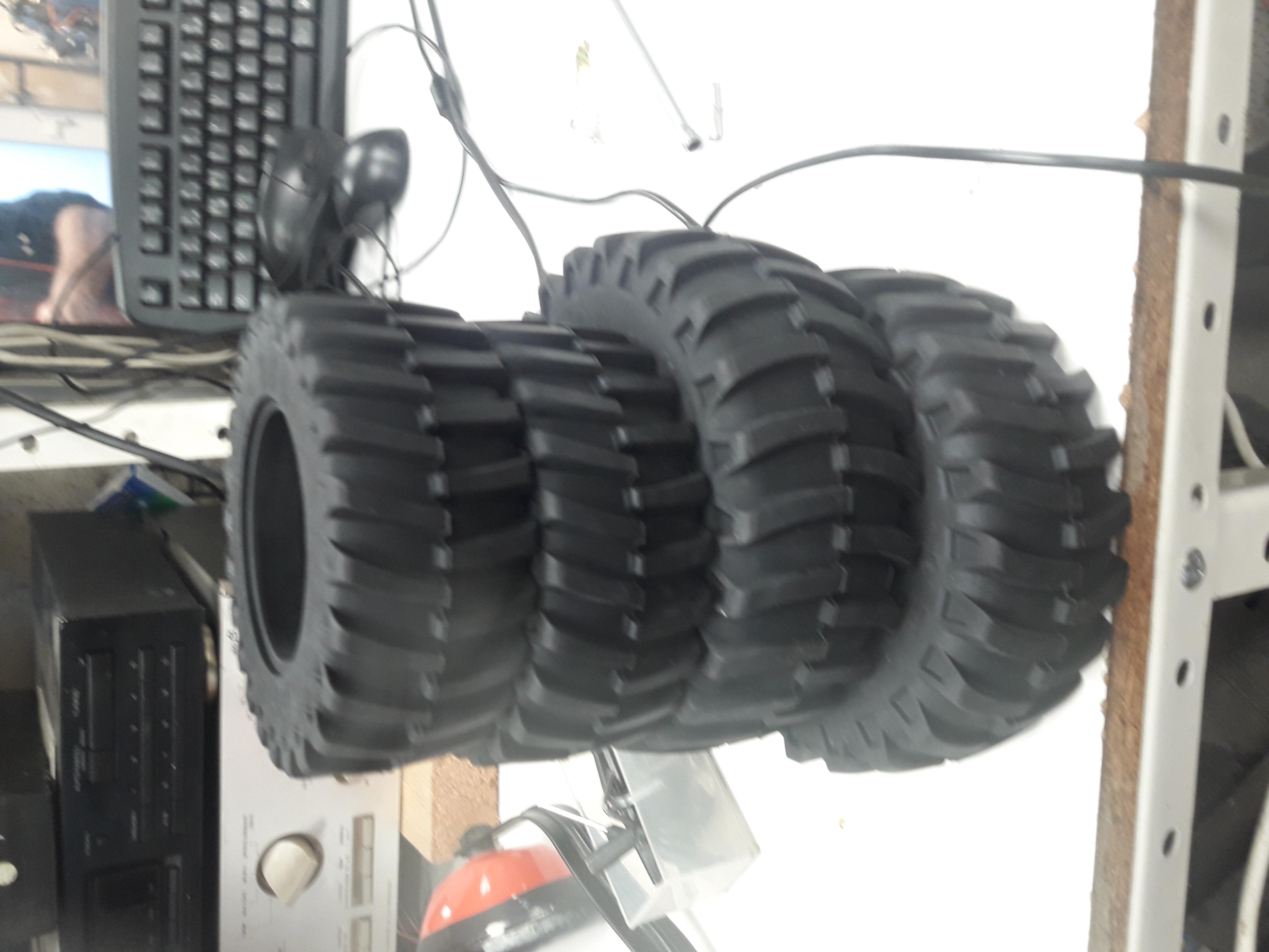

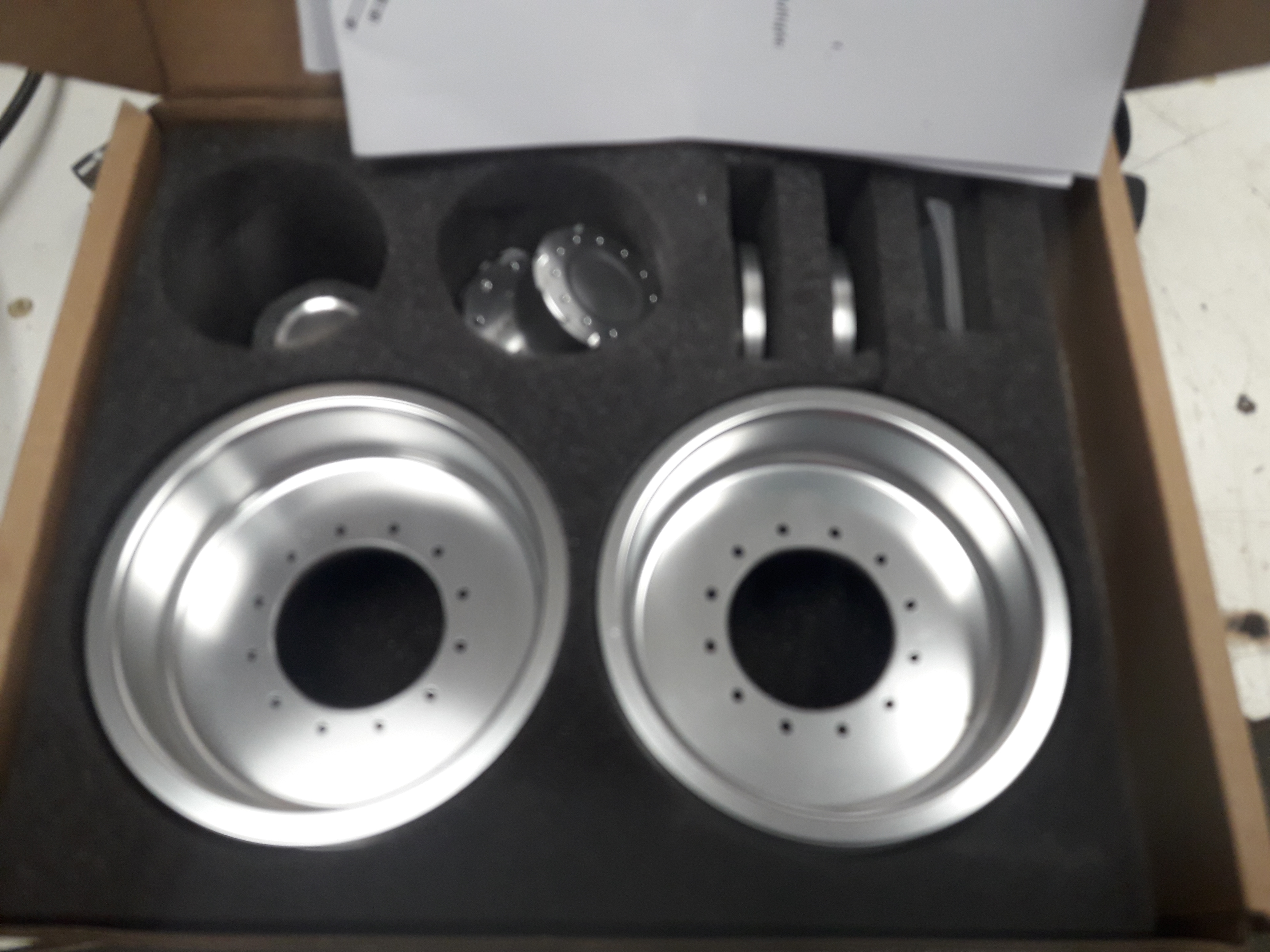

voici les pneus et jantes lesu un billet de 200balles je n'avais pas le courage de faire les jantes

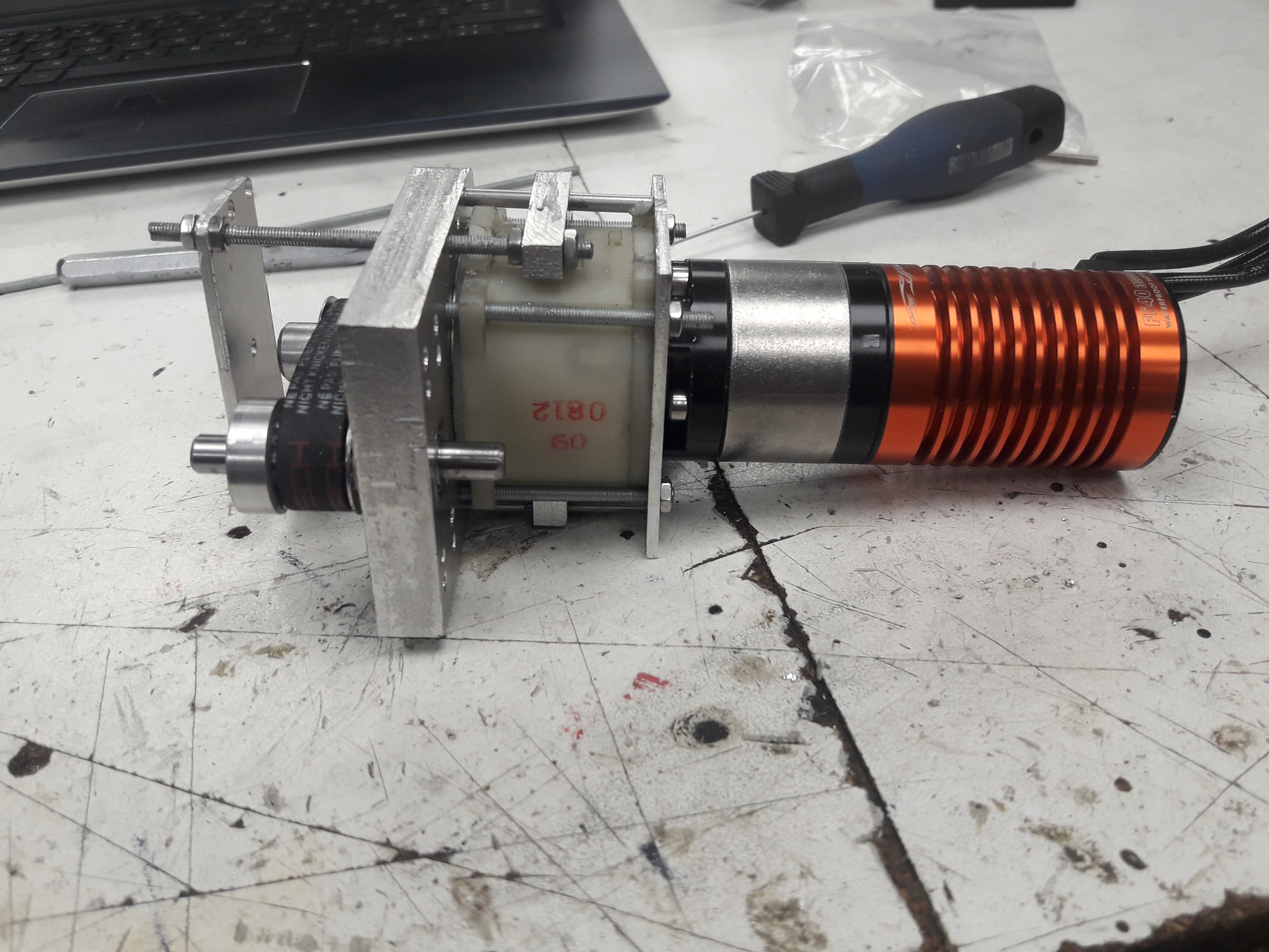

Et la boite a vitesse une démultiplication de 1/17 puis un boite de visseuse hitachi tout métal rapport 1/3 ou 1/7.5 suivant
la boite de Transfer est a courroie comme sur le vrais.

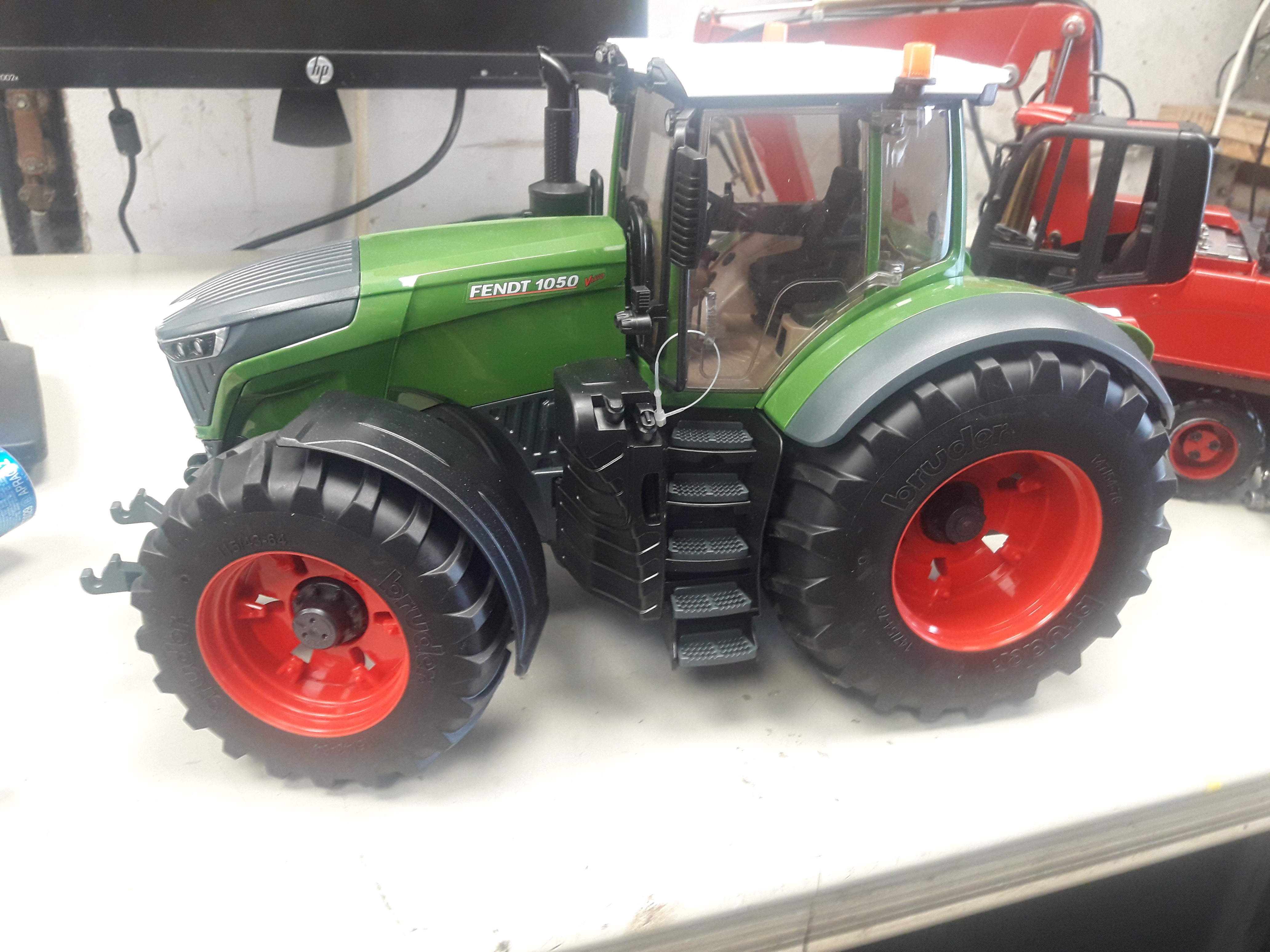

Messagepar volvo A25 » Mer Jan 18, 2023 5:35
vu sous un autre angle

Tu as opté pour un moteur à "fort couple" avec codeur, si je ne me trompe?

non c'est celui que j'avais sur le duper mais c'est pas forcement définitif.
