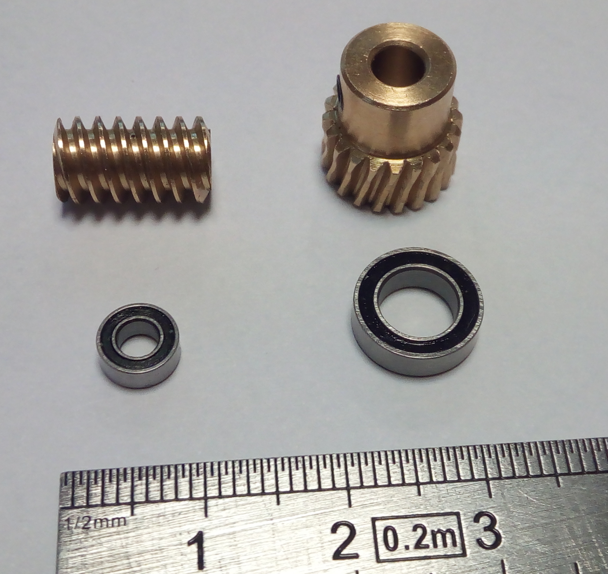

La couronne et le pignon sont d'origine, 76 dents pour la couronne et 10 dents pour le pignon. Le couple renvoi d'angle est composé d'une vis deux filets et d'un pignon 20 dents.
Pour ne pas trop perdre de puissance à cause du frottement, je vais monter la vis sans fin sur roulements :
Voici les composants achetés :

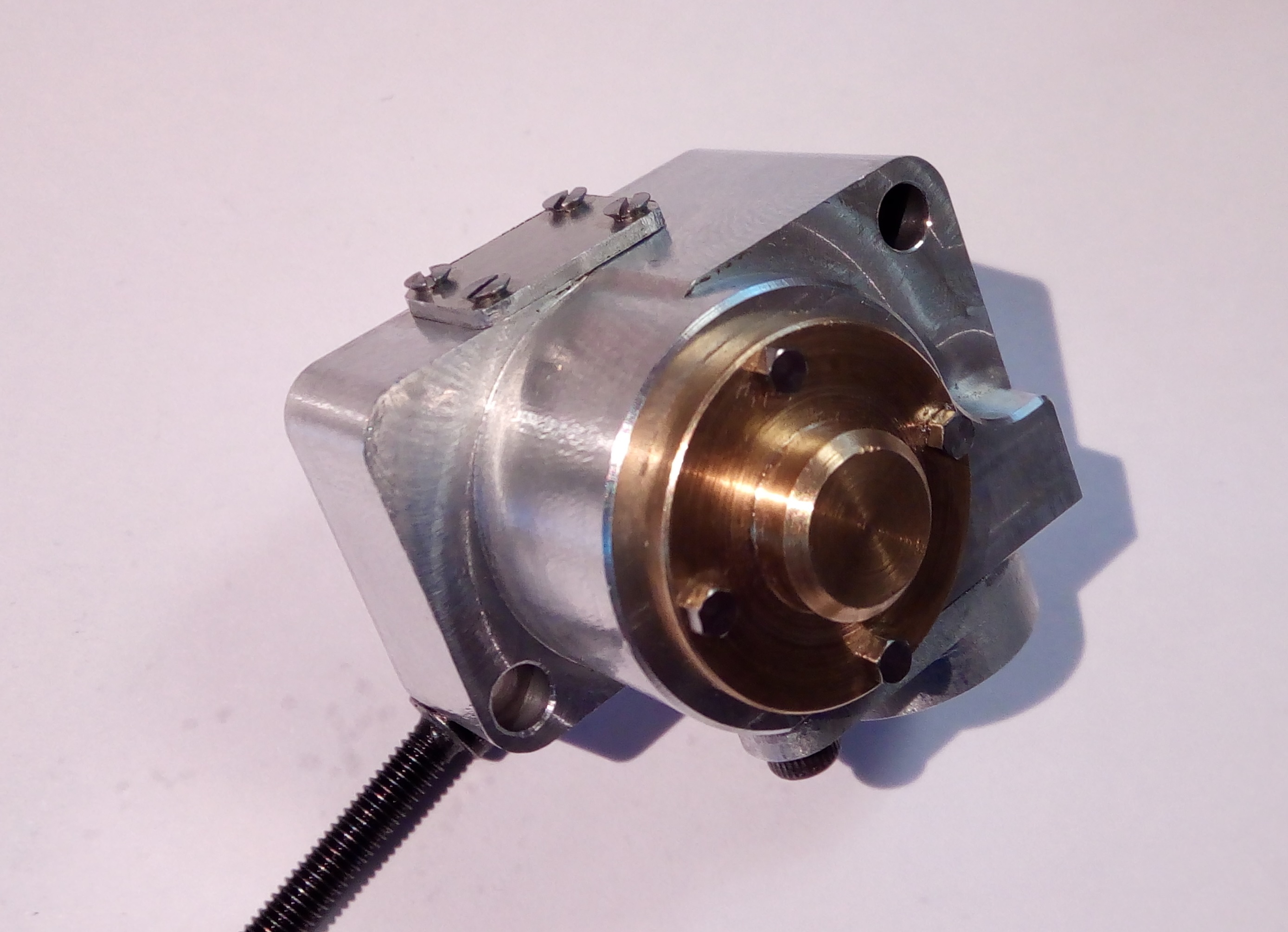

Messagepar Boris_25 » Sam Août 10, 2024 8:13
Merci Marc (+)
Voici une photo de l'ensemble monté. les vis têtes hexagonales et les vis fendues sont des vis M 1.4 pour se donner une idée. La grosse vis que l'on voit dessous est du M3.
Message(s) : 1346
Messagepar marc » Sam Août 10, 2024 9:07
Ah,oui effectivement,ca se rapproche de l'horlogerie.. :super: :super:
