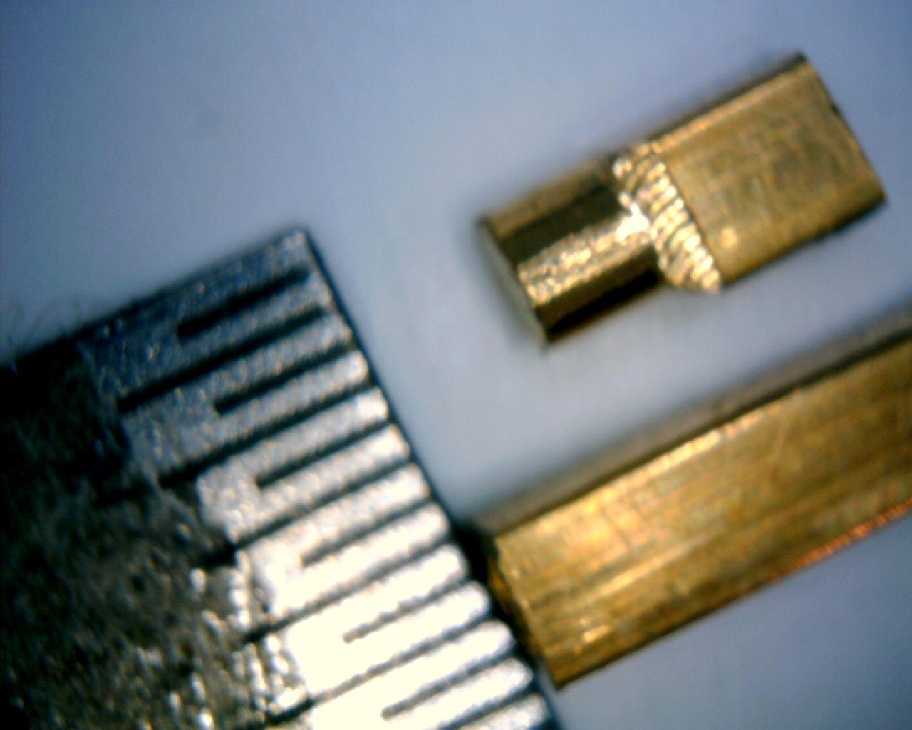

1 Les faux écrous qui serviront à recevoir un taraudage M1.4. N'ayant pas de tour ils ont été usinés en contournage sur mon portique ISEL dans du brut carré de 2mm de coté.

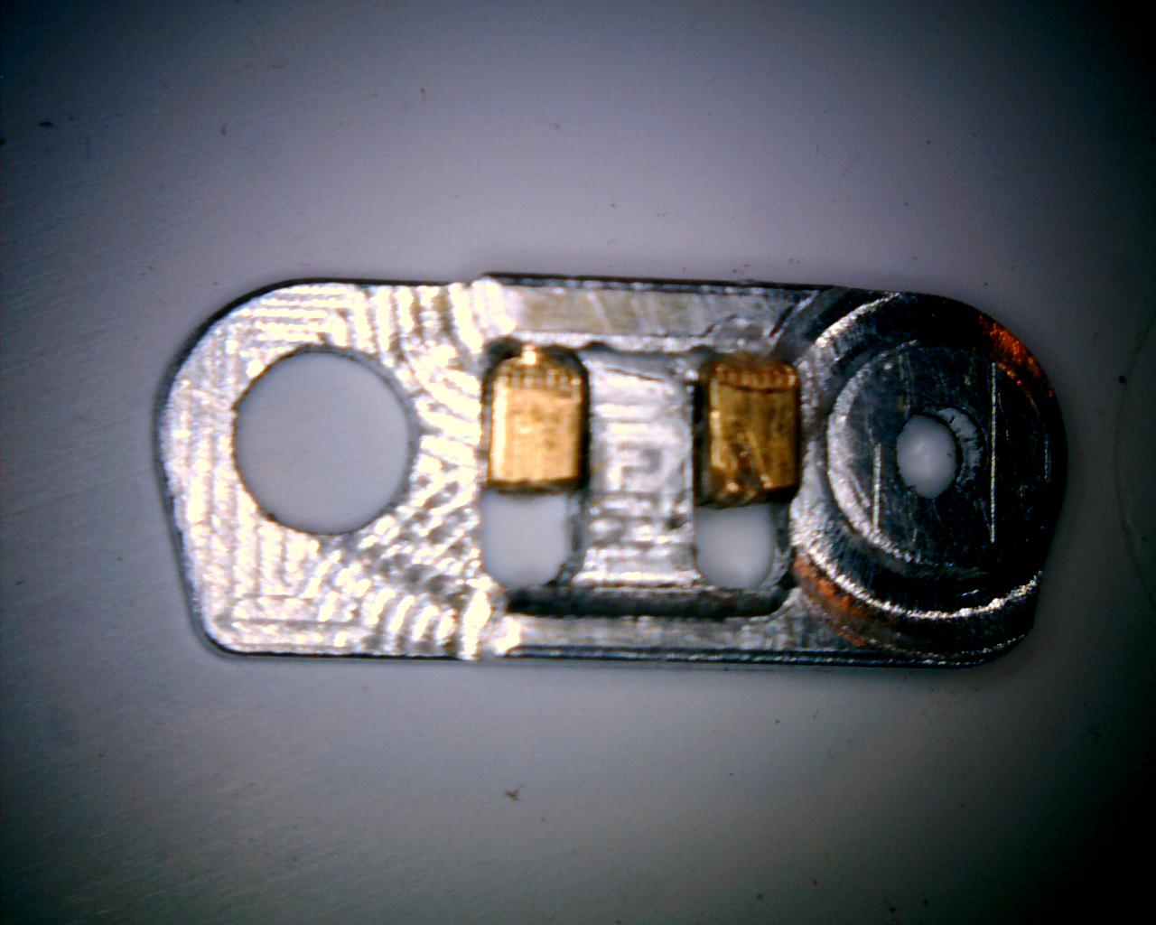

2 Le maillon de tuile terminé.

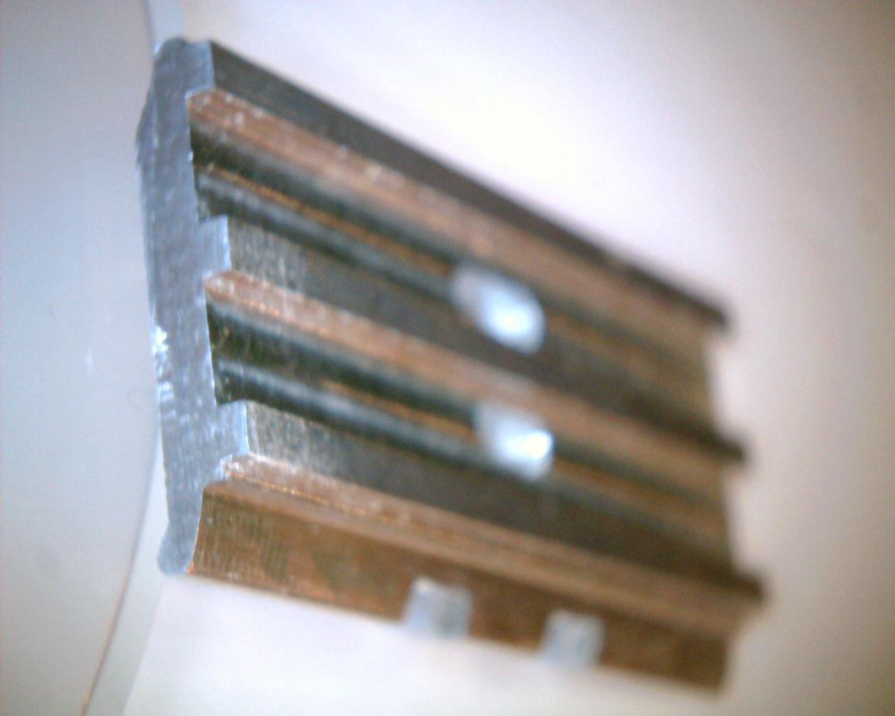

3 La tuile, sur laquelle je réaliserai les perçages après moulage.
