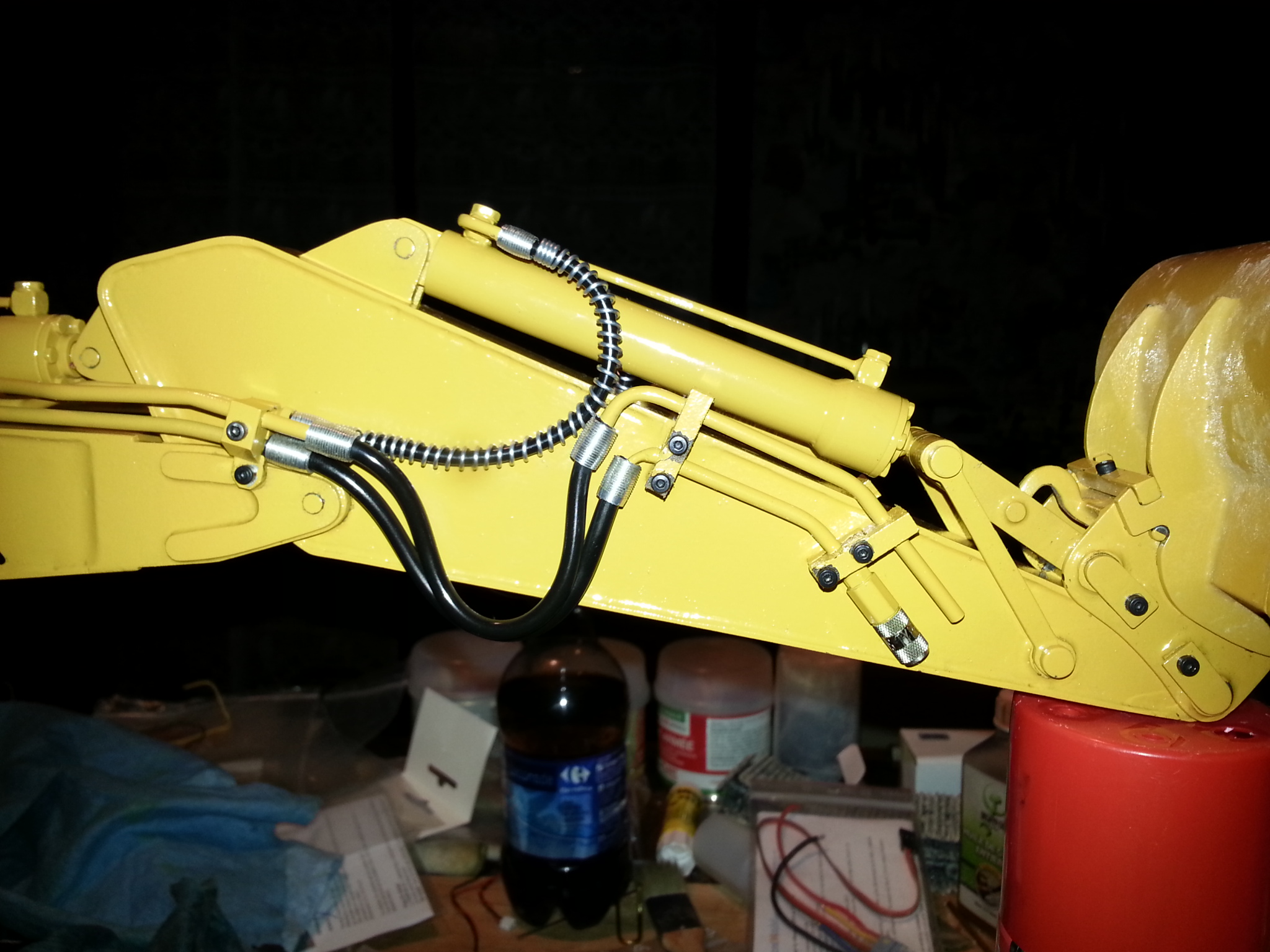

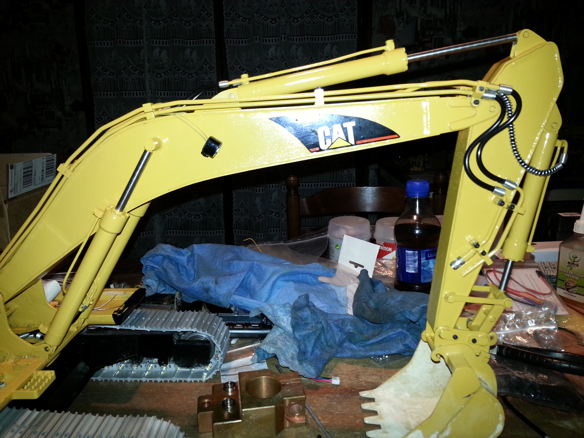

Des nouvelles, alors j'ai peint les vérins et les tubes rigide et tout remonté
Hier lors des essais, j'ai frisé la douche d'huile!!!!
La durite à l'entrée du distributeur était anormalement grosse. Arrêt et remise en route doucement, elle a gonflée encore plus et arrêt inextremiste donc changement par une plus rigide de chez Premacon.
Et un petit essai

Très propre comme d'hab.... (+)
Messagepar christopher » Dim Avr 27, 2014 7:44
ah,ta du monter en pression ?
toujours aussi belle.... (c)
un jour,tu veux pas refaire un vrai godet de terrassement (plus gros) ????? (:oD (:oD (:oD (:oD (:oD (:oD (:oD (:oD (:oD
Messagepar cater38 » Dim Avr 27, 2014 8:31
de 20 c'était passé a 22 bars

Messagepar cater38 » Jeu Mai 01, 2014 4:05
Quelques nouvelles
Changement du fil d'acier autour des flexibles par de l'étain de 0.7mm. Le fil était trop raide et faisait faire le coude vers les 2 raccords.

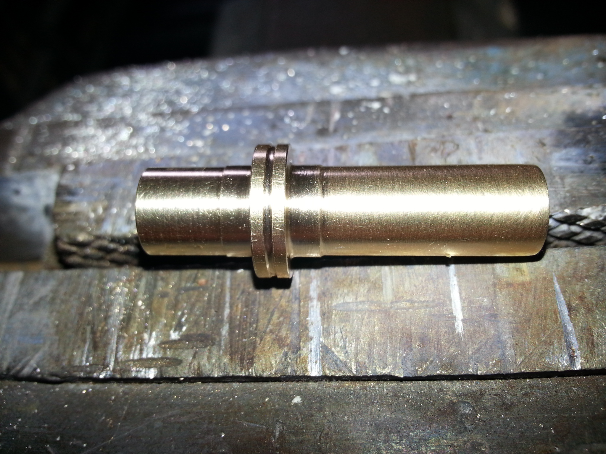

Réalisation d'une pièce mais pour faire quoi (?) (?) (?)
Messagepar sasa » Jeu Mai 01, 2014 5:20
C'est quoi cette pièce ??? 8o(
