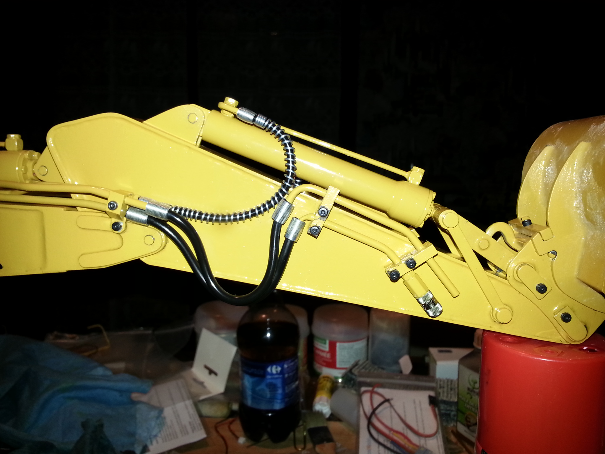

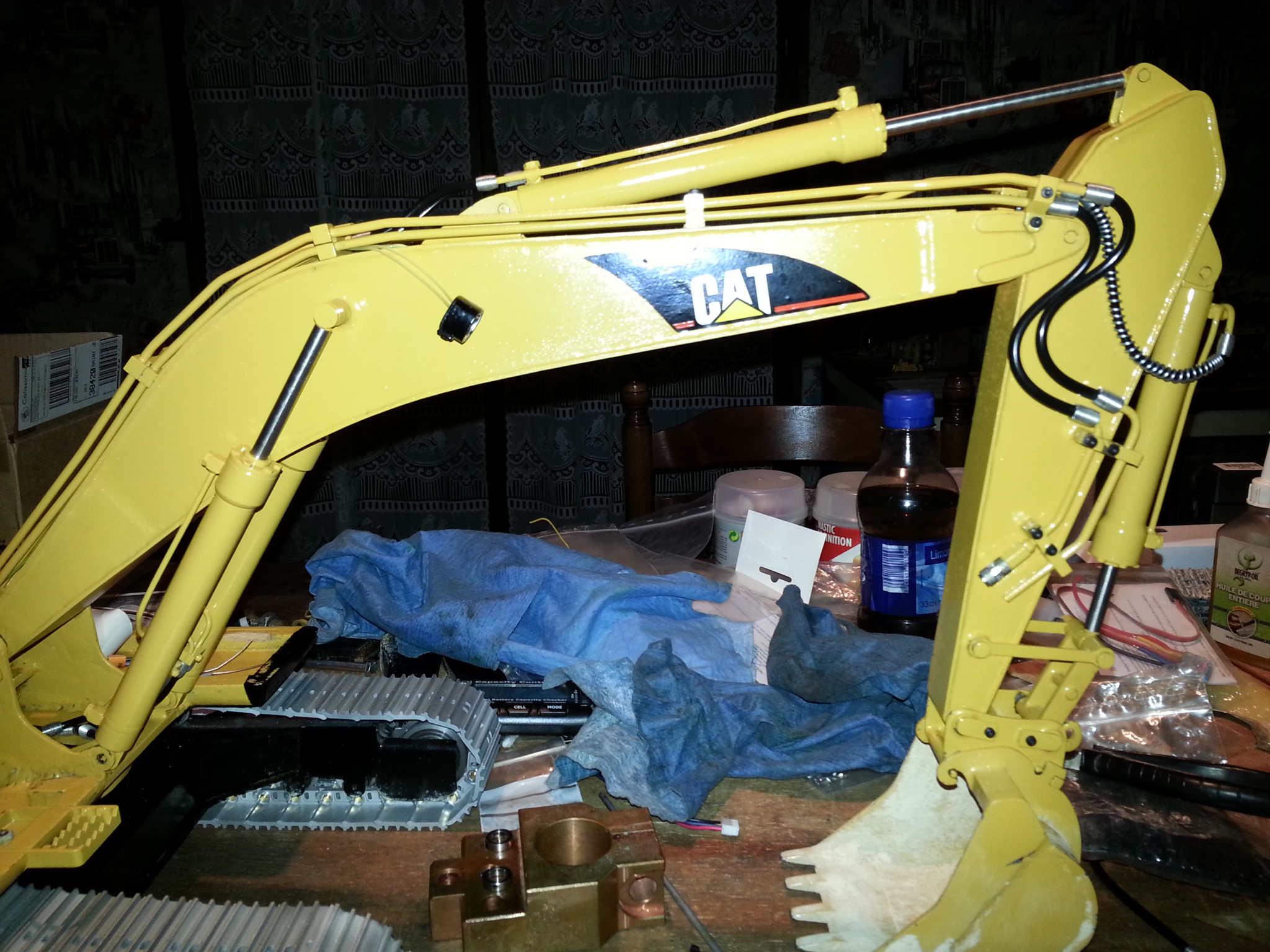

Des nouvelles, alors j'ai peint les vérins et les tubes rigide et tout remonté
Hier lors des essais, j'ai frisé la douche d'huile!!!!
La durite à l'entrée du distributeur était anormalement grosse. Arrêt et remise en route doucement, elle a gonflée encore plus et arrêt inextremiste donc changement par une plus rigide de chez Premacon.

Très propre comme d'hab.... (+)

ah,ta du monter en pression ?
toujours aussi belle.... (c)
un jour,tu veux pas refaire un vrai godet de terrassement (plus gros) ????? (:oD (:oD (:oD (:oD (:oD (:oD (:oD (:oD (:oD

de 20 c'était passé a 22 bars

Je me tate pour peindre les chenilles

bizarre alors,a part si ton flexible etait du souple

C'était un tuyau de liembach

Changement du fil d'acier autour des flexibles par de l'étain de 0.7mm. Le fil était trop raide et faisait faire le coude vers les 2 raccords.
Réalisation d'une pièce mais pour faire quoi (?) (?) (?)

C'est quoi cette pièce ??? 8o(
